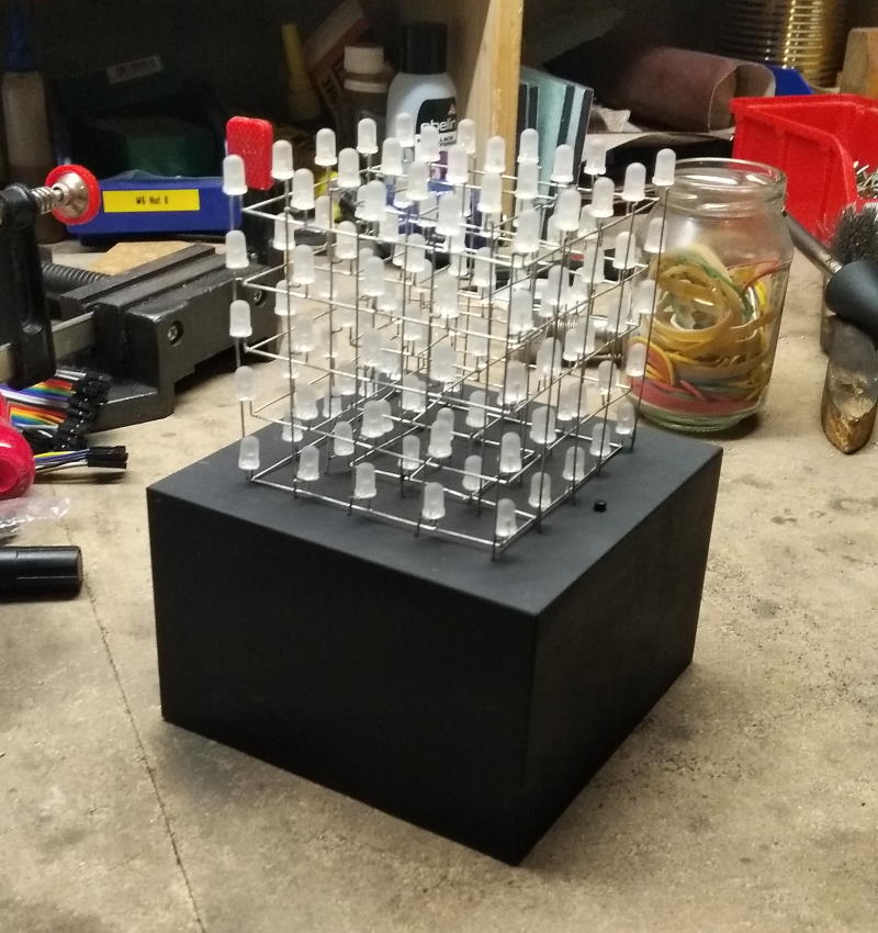

Moin Leute,
Vor einigen Tagen haben meine Nachbarin und ich uns an ein
Arduinoprojekt gewagt: Ein LED-Cube, den sie vor einigen Jahren
angefangen und bisher noch nicht beendet hat. Der Cube besitzt 125 LEDS,
wir teilen sie in 25 Türme ein, deren LEDs in 5 Ebenen übereinander
liegen. Die LEDs sind wie in einer LED-Matrix ausgeführt: jeder Turm hat
eine gemeinsame Anode, jede Ebene eine gemeinsame Kathode. Als

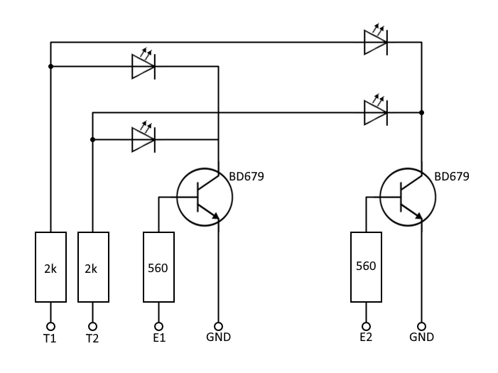

Microcontroller nutzen wir einen Elegoo Mega 2560 (Arduino-Klon). Da
dessen IO-Pins einen max. Strom von nur 40 mA haben, werden die Kathoden
nicht direkt an die IO-Pins, sondern über Transistoren an GND geführt
(siehe Ersatzschaltplan). So weit so gut, doch es funktioniert nicht.
Werden die Ausgänge für Turm 1 und Ebene 1 mit je 5V bestromt, leuchten
in Turm 1 fast alle LEDs. Das gleiche gilt für alle 25 Türme. Wird eine
Spannung an den Pin für den Turm X gelegt, gehen meistens alle LEDs an
Turm X an, obwohl nur der Pin für Ebene Y beschaltet wird. Die korrekte
LED leuchtet dabei stärker als die falschen, der Cube bemüht sich also
wenigstens, es richtig zu machen. Unsere Vermutung ist, dass es einen
Kollektor-Emitter-Strom durch die nicht beschalteten Transistoren gibt,
d.h. dass diese nicht vernünftig trennen. Da wir beide nur begrenzte
Erfahrung im Umgang mit ungehorsamen Transistoren haben sind unsere
Fragen an euch nun:
1. Wie finden wir raus, ob es tatsächlich an den Transistoren liegt,
ohne die Schaltung auseinander nehmen zu müssen? Es war schwierig genug,
den ganzen Spaß zusammen zu löten. Einzelne Bauteile aus dem Kabelgewirr
zu entfernen ist möglich, aber außerordentlich unangenehm.
2. Angenommen es liegt an den Transistoren: Was müssen wir unternehmen,
um diese zum Funktionieren zu bewegen bzw. durch welche anderen
Transistoren müssen wir sie ersetzen?

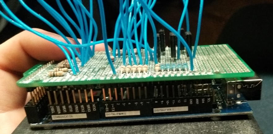

Auf einem der Bilder sieht man deutlich das Shield des Arduinos, auf dem
Widerstände und Transistoren verbaut sind. Inzwischen ist dieses im
schwarzen Gehäuse und der Platz den man darüber sieht gibt es leider
nicht mehr.
Die Angaben der Widerstände erfolgen ohne Gewähr, bei den Transistoren
handelt es sich um BD679

Erik B. schrieb:
> Da dessen IO-Pins einen max. Strom von nur 40 mA haben
Bei 40mA gehen sie kaputt, liefern können sie nur 20mA und auch nicht
alle gleichzeitig sondern 160mA in Summe.
Was machst du mit den 24 anderen Ebenen und 4 anderen Turmanschlüssen ?
Die müssen an GND, ebenso die Emitter der 4 anderen Transistoren.
2k2 bewirken (5V-3.6V-0.4V)/2200 = 0.45mA LED Strom, und das 1/5 der
Zeit, deine LED leuchtet also so hell wie mit effektiv q00uA, 0.5% ihrer
Nennhelligkeit bei 20mA.
Dein Darlington-Transistor muss maximal 10mA schalten, bekommt aber über
die 560 so viel Basisstrom dass er 4A schalten könnte.
Ein schwaches Bild, man braucht normalerweise mehr Strom dafür, auch an
den Ebenenausgängen.
https://dse-faq.elektronik-kompendium.de/dse-faq.htm#F.8.1
Deine Schaltung wäre richtig, wenn ihr es auch so aufgebaut habt, aber
die Darlingtons schalten langsam und verbrauchen zusammen mit weissen
LEDs zu viel der 5V Spannung, es bleibt zu wenig Spannung übrig, um mit
einem Vorwiderstand des Strom und damit die Helligkeit der LEDs
ausreichend genau gegenüber Herstellungsschwankungen festzulegen.

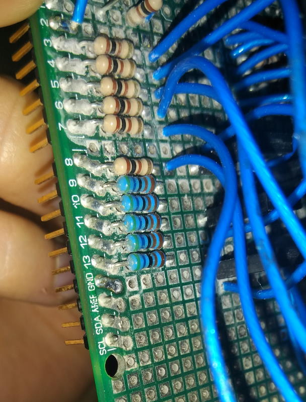

> Zeit,
hat ein Darlington nicht eher >0.7V Spannungsabfall? Das macht dann 5V -
3.6V - 0.7V /2200 = 0.3 mA oder weniger. wenn die Widerstände vertauscht
sind, wären es mit 560 Ohm wenigstens 1.2mA. Darlington sind hier
sowieso unnötig, jeder normale NPN macht es auch.
Erik B. schrieb:
> Wird eine Spannung an den Pin für den Turm X gelegt, gehen meistens alle
> LEDs an Turm X an, obwohl nur der Pin für Ebene Y beschaltet wird. Die
> korrekte LED leuchtet dabei stärker als die falschen,
da müsste ein Fehler in der Verkabelung sein. Die Transistoren können
mit offener Basis nicht leiten, insbesondere da sie Widerstände zum
Emitter beinhalten. Zeig mal ein Bild von oben und unten von der
Platine.
