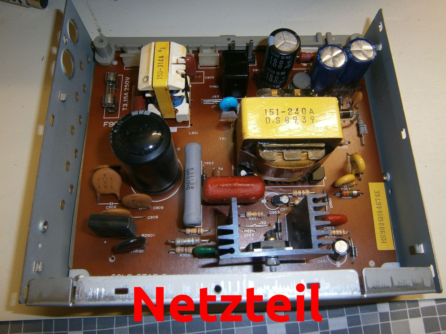

Momentan bin ich dabei den ATARI 1040 STFM aus meiner Kindheit zu
restaurieren. Jetzt bin ich beim Monitor (SC1224) angelangt.
Darin habe ich erst mal im Netzteil einen üblen Kaventsmann mit
Blähungen gefunden. Ich denke, dass der auf jeden Fall getauscht werden
muss.
[[Bild:P3280054.JPG]]

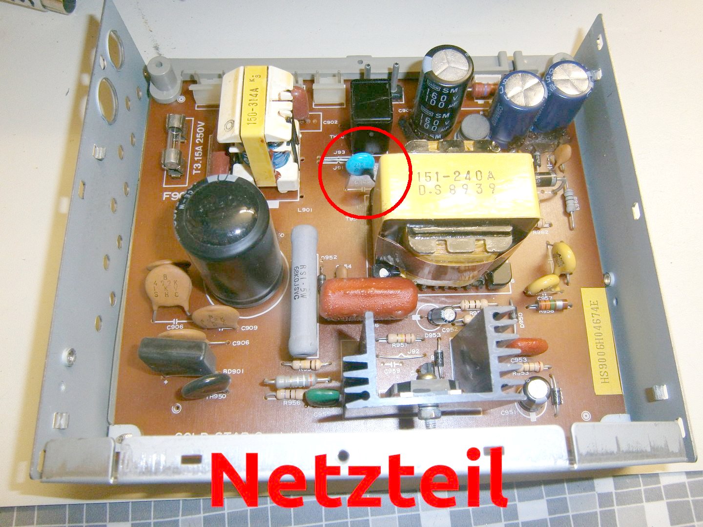

Alle anderen Kondensatoren, bis auf zwei Folienkondensatoren im Netzteil
(siehe Bild, einer davon) und der Blähdose, sind alle auf den ersten
Blick i.O. Trotzdem plane ich alle Elkos zu ersetzen. Folien- und
Tantalkondensatoren müssen ja nicht getauscht werden, die halten ja
praktisch ewig - soweit ich weiß.

Das ist ein Elko in einem Schaltnetzteil. Natürlich altert der weil er
auch ordentlich belastet wird.
In einem Elko steckt Chemie. Also wird er IMMER altern.
Die Ausssage des "wenig alterns" gilt für überdimensionierte Elkos in
50Hz Trafonetzteilen.
Was teilweise stimmt, dass damals der Kostendruck noch nicht so extrem
war und deshalb noch nicht ganz so auf Kante genäht wurde (meistens).

> Folien- und Tantalkondensatoren müssen ja nicht getauscht werden,
> die halten ja praktisch ewig - soweit ich weiß.
Kommt auch wieder auf konkrete Produkt an. Es gabe auch da einige
besonders kurzlebige Serien.

Blinder Eifer statt Messung? Fahr das alte Netzteil erst mal langsam
hoch damit sich die Elkos gemütlich formieren können. Glühlampe in Reihe

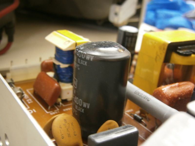

kann defekte Sicherungen vermeiden. Der schwarze Elko im Vordergrund muß
nicht unbedingt kaputt sein. Es gab welche, die sahen immer so aus. Seid
vorsichtig bei der Inbetriebnahme. Gelegentlich fliegen Teile durch die
Luft! Schuhkarton oder Plexiglas sind nützlich.
Da ist oft nur der Plastikdeckel hochgebogen, und das schon, seit er aus
der Fertigung kam.
Der Elko ist lediglich mit 100Hz belastet - der ist kein Teil des
Schaltnetzteils, sondern in der primären Siebung. Wenn man leicht auf
den Deckel drückt, merkt man, ob es nur der Plastikdeckel ist, oder ob
dadrunter der Alubecher hochgekommen ist.

2. Der Eingangselko ist vermutlich wegen dauerhafter hoher Temperatur
aufgeblaeht. Das wird vermutlich auch anderen Elkos nicht gut getan
haben.
3. Soweit ich mich erinnere, hatte auch mal sowas(!), waren die oben auf
dem Gehaeuse immer knackig warm. Die hatten im Netzteil bestimmt
50-60Grad oder mehr. Wenn das ein aufgeruester Liebhaber-ST (mehr Ram,
68020) ist dann vielleicht sogar noch mehr.
So gesehen ist das hier der eine Fall wo ein komplettaustausch sinnvoll
ist.
> der Fertigung kam.
Ja, so Faelle kenne ich auch. Aber wenn ich mir das Foto so anschaue
dann ist das schon heftig. Da wuerde ich auch an den Elko glauben.

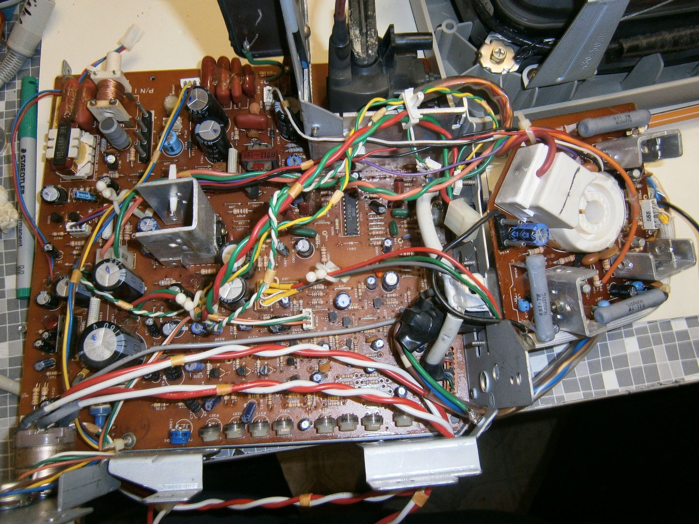

von Johannes M. (Gast)
Hier noch ein Bild vom gesamten Netzteil und der Haupt- samt
Röhrenplatine.
Leider kann ich das oben nicht mehr anfügen, da ich einen Fehler
bekomme.
Da teilt auch schon wieder jemand Minuspunkte aus. Dem fehlt auch Liebe.
Übrigens: Ich hab' heut mal den Plastikdeckel von dem Blähmännchen
abgemacht. Ist nichts aufgebrochen. Dachte, weil der so aufgebläht
aussieht, dass da schon was raus ist - kenn solche Elkoarten nicht -,
aber nö, alles Paletti. Werde ihn trotzdem Tauschen, aufgrund des Alters
und der Wärme, die er ausgesetzt war.
Allgemein werde ich alle Elkos im Monitor und dem ATARI Netzteil
tauschen. Die auf dem ATARI Mainboard, werde ich erst mal lassen, da die
ja nie solcher Wärme und Belastung ausgesetzt wurden, wie die im Monitor
oder dem Netzteil.
Ich weiß nicht, aber auf dem in Beitrag
Beitrag "Re: Elkos die nicht altern?" oben ist sind ja
zwei Folienkondensatoren, die so merkwürdige Bläschen auf dem Gehäuse
haben. Weiß nicht ob das irgend ein Kleber oder so ist oder ob die schon
recht warm geworden sind? Auf dem Mainboard des Monitors sind welche,
die auch nicht mehr glänzend sind, sondern auch schon matt geworden
sind. Tauschen oder lassen?
von Stefan F. (Gast)
> tauschen.
Ganz ehrlich, ich würde das nicht tun.
Du kennst doch gar nicht Anforderungen an die einzelnen Elkos. Da gibt
es deutlich mehr als nur Spannung und Kapazität, zum Beispiel den ESR.
Mal soll er möglichst niedrig sein, mal darf er nicht zu niedrig sein.
Du riskierst damit nur unnötig, das Gerät kaputt zu machen und dann
weißt du am Ende nicht, wo jetzt genau der Fehler steckt.

von Michael W. (miks)
Auch mal den rot eingekreisten Bereich checken - das rechte Bein sieht
irgendwie merkwürdig aus... aber vielleicht is' ja auch nix.
Ach ja - Tantaliden seh' ich übrigens keine in diesem Netzteil. Man
korrigiere mich, sollte ich's am Auge haben... ;-)
