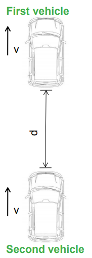

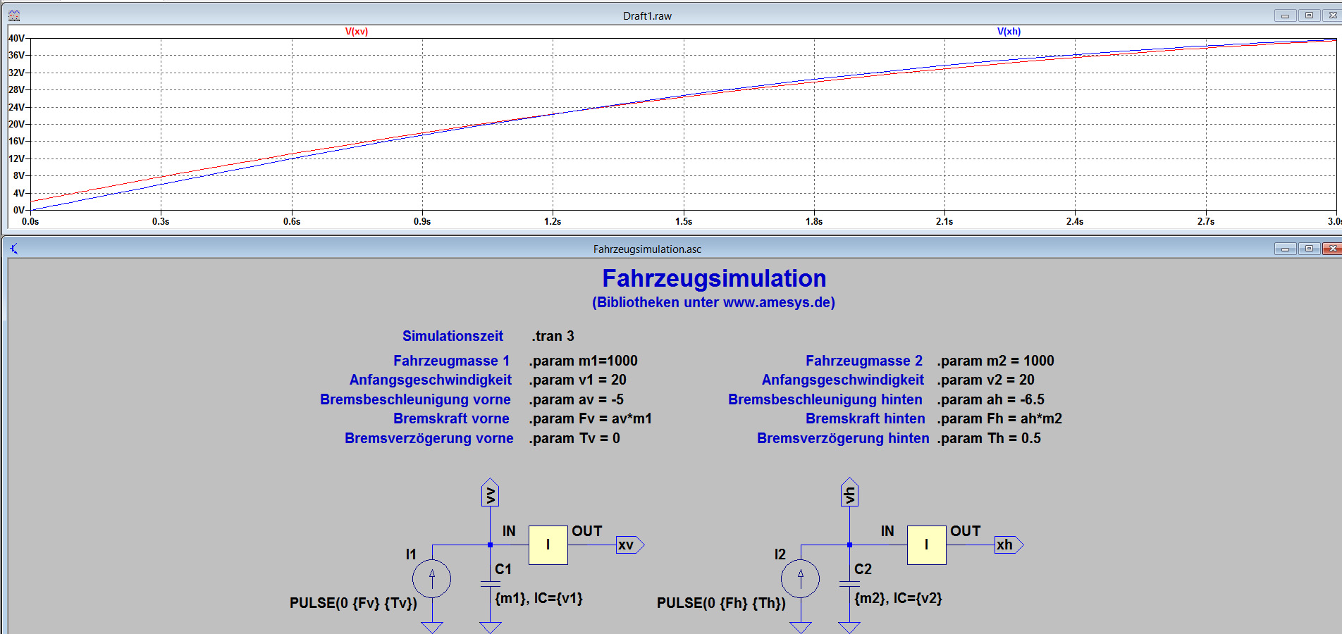

Liebe Freunde,
im Rahmen einer kleinen Projektarbeit soll ich folgendes Beispiel
durchzusimulieren.
Folgendes Szenario wie im Bild zu sehen:
Auto1 und Auto 2 haben einen Abstand d zueinander. Beide fahren mit
gleicher Geschwindigkeit. Nun verzögert Auto1 das Fahrzeug mit der
Beschleunigung a1. Auto2 verzögert nach einer Reaktionszeit von
0.5Sekunden (T_Reak) ebenfalls mit a2. Wie wahrscheinlich ist nun ein
Aufprall? Kann mir da einer weiterhelfen?

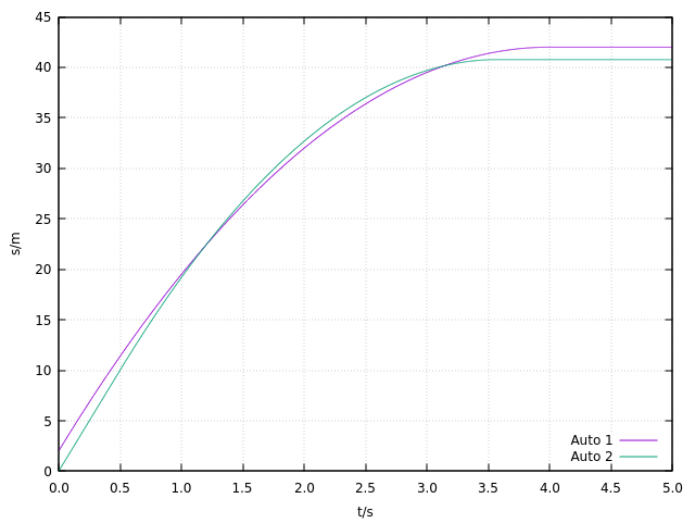

Gast #6637878
Nur so als Ansatz, eventuell kommst du dann selbst zu einer guten
Lösung:
In dem Fall gibt es keine "Wahrscheinlichkeit" für den Aufprall.
Entweder das Auto2 erreicht vor dem Stillstand das Auto1 oder nicht. Und
das ist abhängig von deinen Eingangsgrößen Abstand, Geschwindigkeit und
Verzögerung.
Lass die Autos außen rum weg, dann hast du nur zwei Punkte mit
konstanter Geschwindigkeit und Abstand.
Zum Zeitpunkt x verzögert Punkt1, zum Zeitpunkt x+T_Reak verzögert
Punkt2. Die Position beider Punkte zu jedem Zeitpunkt kannst du recht
einfach berechnen.
Das lässt sich z.B. auch wunderbar mit Excel durchspielen. Eine Spalte
für die Zeit und zwei für die jeweilige Position. Dann sogar mit der
Möglichkeit das als Diagramm mit Weg/Zeit auszugeben.
Wenn nun die Position von Punkt2 größer-gleich der von Punkt1 wird, hat
es gekracht.

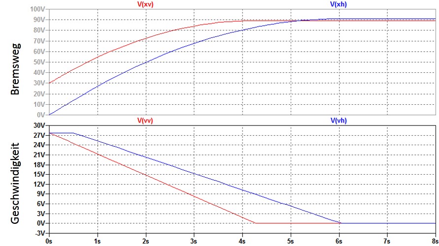

Suche Dir eine Schrittgröße für die Zeit aus, in der Du simulieren
willst - z.B. 0.1s.
Dann kannst Du für jeden Zeitschritt die aktuelle Geschwindigkeit
(ausgehend von der letzten Geschwindigkeit, der zeitl. Schrittgröße und
der für den Zeitschritt gültigen Beschleunigung) und die Position (aus
der Zeit und der Geschwindigkeit) berechnen.
Wenn dann die Positionen zu nahe beieinander liegen --> Bumm

Aber wenn ich dich richtig verstanden habe, sollst du ja nicht die
Gleichungen für den gesamten Ablauf aufstellen, sondern den Ablauf nur
simulieren. Da genügt es, die Gleichungen für kleine Zeitschritte
aufzustellen, wo sich die einzelnen Größen näherungsweise linear ändern.
Das ist wesentlich einfacher. Das Ergebnis wären dann für gegebene
a1(t), a2(t), d, v0, t_reak zwei Zeitreihen mit den Fahrzeugpositionen
x1(t) und x2(t). Diese kannst du plotten, und wenn sich die Kurven
irgendwo berühren oder schneiden, bedeutet das einen Aufprall.

Gast #6637950
Bewegungsgleichungen aufstellen fuer beide Fahrzeuge und diese gleich
setzen. Das ergibt eine Formel fuer den Zusammenstoss, abhaegig von
delta t und delta a.

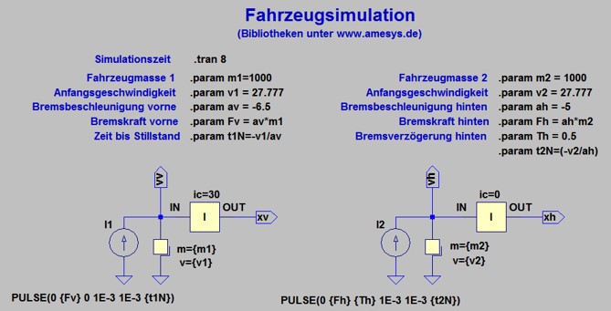

Gast #6637955
Kannst auch ein elektronisches Ersatzschaltbild daraus machen und mit
ltspice simulieren.
X: Startspannung Elko.
a1 wird Aenderung des positiven Ladestromes,
a2 wird Aenderung des negativen Ladestromes.
Immer wenn die Spannung des Elkos kleiner gleich 0 wird, kracht es.

Lass das "genau" weg, dann stimmt es. Es genügt nicht, nur den Anfangs-
und Endabstand der Autos zu betrachten.
Im folgenden Beispiel ergibt dein Term +1,231 m > 0:
v        = 20,0 m/s
d        =  2,0 m
t_reak   =  0,5 s
a_v      =  5,0 m/s²
a_h      =  6,5 m/s²
Trotzdem stoßen die Autos bei t = 1,195 s zusammen.

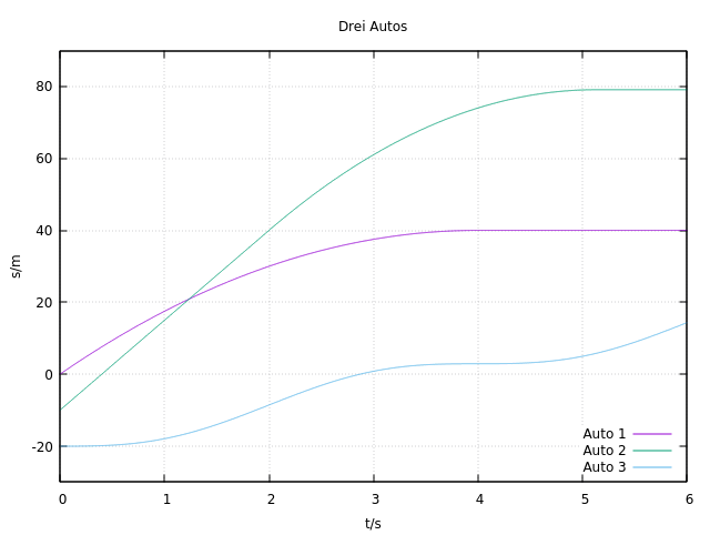

Ich habe mal ein kleines Programm zusammengeklopft, das mehrere Autos
simuliert, wobei die Beschleunigung eine beliebige Funktion der Zeit,
der Position und der Geschwindigkeit sein kann. Das Ergebnis des
Programmlaufs ist eine Zahlenkolonne mit Spalten für die Zeit und für
die Position, die Geschwindigkeit und die Beschleunigung jedes Autos.
Aus dieser Zahlenkolonne kann mittels eines Plotprogramms ein Diagramm
mit den gewünschten Größen erstellt werden. Die eigentliche Simulation
steckt in den 7 Zeilen der Funktion simu.

Naja, allzu silbern ist das Tablett nicht. Silbern wäre es, wenn ich das
Ganze in dem (ach so beliebten ;-)) Excel implementiert hätte. Wie man
die Geschwindigkeiten und Positionen der Autos schrittweise rekursiv
berechnet, wurde hier übrigens schon mehrfach gezeigt, da habe ich
nichts Neues verraten.

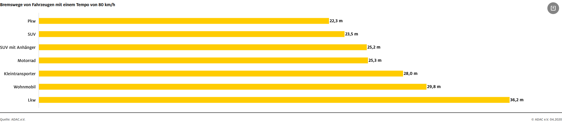

Offensichtlich aus Allgemeinbildung:
-unterschiedliche Formelzeichen aka Identifier bedeutet unterschiedliche
Größen. Falls die gleiche Größe gemeint wäre (wie beispielsweise die
Geschwindigkeit v) würde das gleiche Formelzeichen verwendet.
-unterschiedliche Fahrzeuge haben unterschiedliche Bremswege und damit
unterschiedliche Beschleunigungen beim Bremsen.
Wer das nicht aus der Fahrschule/eigene Fahrpraxis kennt, kann das easy
nachgoogeln. Siehe Anhang und
https://img1.motorradonline.de/image-169Inline-7aaaeacf-1419757.jpg
(Auswahl Motoräder). Oder Bremswegtabellen
https://www.yumpu.com/de/document/read/1404260/bremswegtabellen-advocat24
(PKW, trockener Asphalt 7.5 - 9 m/s*s.
Oder bei Oldtimern:
https://www.zwischengas.com/de/bilder/Blog2020/12_2020/Allianz_Studie_Bremsverzoegerung_c_VKU.jpg
Die Graphik mit dem unterschiedlichen Bremsweg ist so auch nicht
korrekt. Mit ABS sind die Bremswege von PKW und LKW gleich. Früher, als
nur die LKW ABS hatten wurde sogar gewarnt davor das nicht zu
unterschätzen. Der längere Bremsweg bei LKW ist hier nur ein Mittelwert
unter Berücksichtigung das es noch aus Oststaaten LKW ohne oder nur mit
ABS der ersteren noch nicht so effektiven Generation gibt.

>Die Aufgabe kann sehr einfach mit LTspice gelöst werden.
Und noch viel mehr: Man kann die Größen Position, Geschwindigkeit,
Beschleunigung und Masse bestimmt auch in Wärmeströme, Temperaturen,
Strahlungsintensitäten und spezifische Wärmekapazitäten übersetzen und
das Problem anschließend mit einer Software zur Planung von
Niedrigenergiehäusern lösen :-)

Hat er bereits, siehe seine Skizze. Gleiche Größen gleiches
Formelzeichen, hier Geschwindigkeit. Unterschiedliches Formelzeichen
unterschiedliche Größen.
Die Tabelle ist ja witzig. Motorrad steht nach 25 Metern? Dass ich nicht
lache. Aber kein neues. Ich stehe mit meinen beiden Moppeds nach wenigen
Metern.
Wenn ich richtig in die Eisen muss, dann schiebt mich garantiert ein
Auto von hinten weg. Alles ist heute viel besser als beim Auto. Die
Reifen kleben nahezu an der Straße und die brachialen Scheibenbremsen
heute, die bremsen besser als so mancher Sportwagen mit Keramik
Scheiben.
Gast #6644708
> Metern.
Genau das ist das Problem, die Bremsverzögerung ist stark verschieden.
Das hängt nicht nur vom Fahrzeughersteller ab (Koreaner bauen für den
deutschen/europäischen Markt (no speedlimit) stärkere Bremsen in die
Serie als für den amerikanischen, der sich spät von der Trommelbremse
löste) sondern auch vom Zustand der Technik (Reifen-typ, -druck,
-temperatur, (Rest)-Profiltiefe, Verschleiss Bremsbacken, Zustand
Bremsscheibe).
Das kann auch kein ABS komplett ausregeln - sobald der ausgeleierte
Chinalappen auf der Felge hinten rechts ans Durchdrehen kommt, muss die
Bremskraft reduziert werden.
Deshalb gibt es ja das grosse Intervall von 7,5 - 9,0 m/s*s an
Bremskraft.
Oder mal ins Protokoll von Bremsenprüfstand schauen. Oder mal mit
mehreren wagen ein Fahrsicherheitstraining machen und staunen welche
unterschiedliche Bremswege zwischen den Wägen da auftreten.
Doch die Graphik ist korrekt, weil sie den tatsächlichen Messwerten
entspricht.
Ein ABS regelt die Unterschiede zwischen den Reifen eines Fahrzeuges
aus, aber nicht die zwischen unterschiedlichen Fahrzeugen.
Sieht man auch gut am Einfluß der Profiltiefe auf die Bremsstrecke bei
Näße:
8 mm Profiltiefe:    35 - 40 m
5 mm Profiltiefe:    55 - 60 m
3 mm Profiltiefe:    65 - 70 m
1,6 mm Profiltiefe: 120 - 125 m.
(aus
https://www.motor-talk.de/forum/bericht-vom-fahrsicherheitstraining-mit-a5-t1909151.html)
Also selbst bei TÜV-gerechter Profiltiefe schon mal 25m Unterschied bei
3mm weniger Profil (mit dem selben Fahrzeug).

#6647816
Joe G. schrieb:
> Es wurde ja weiter oben schon mal angesprochen. Die Aufgabe kann sehr
> einfach mit LTspice gelöst werden. Ich habe für das Beispiel die
> Eingangsdaten von Yalu X. gewählt.
das notwendige I-Glied.asy
und die Bibliotheksdatei Control.lib
von   http://www.amesys.de/ geladen ....
trotzdem nörgelt Ltspice über "nur 3 Eingangswerte"
an den Stromquellen ...
habe ich etwas vergessen .. oder ältere Version ?!
Sehe gerade keine Lösung ?!?! :-)
Moderator #6647839
Du musst für die beiden Stromquellen I1 und I2 jeweiles noch die
Parameter Trise und Ton eintragen. Ich habe mal 1n und 10s genommen.
Evtl. hat Joe eine Version von LTspice, bei der diese Parameter
automatisch mit passenden Defaultwerten belegt werden.
#6648047
> Sheeva P. schrieb:
>> Im Verbund mit dem zuvor gesagten heißt das, daß die tatsächliche
>> Bremswirkung hochgradig individuell und von vielen Faktoren abhängig
>> ist. Naja, Küchle kann das mit seinen FPGAs bestimmt alles total sauber
>> und, für jedweden Fahrzeugtyp und jedwedes Fahrzeug berechnen.
> Naja, Sinn einer Rechnung ist es nicht, mit den vorhandenen Ressourcen,
> egal ob Kopfrechnen oder hardwarebeschleunigter Computer, irgendeine
> magische Zahl zu berechnen ( *Fourty-two!* ), sondern einen Ansatz zu
> wählen, der der Realität nahe kommt und am besten aus nachprüfbaren
> Messreihen stammt.
Also bist Du jetzt derjenige, der bestimmt, wann und wie ein Modell
vereinfacht werden darf und wann nicht? Seit wann?

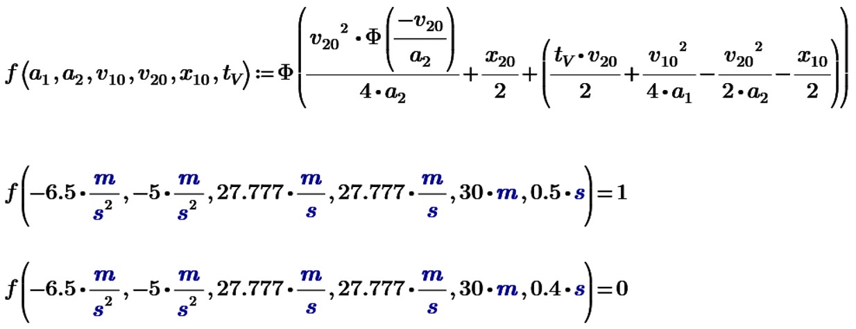

#6648141
Joe G. schrieb:
> Ja, das kann sein... meine Version ist von 2018, habe lange kein Update
> mehr gemacht ;-)
... ok jetzt nochmal ein Update durchgeführt ....
scheinbar eine Datei angekratzt   ;-)
Alle Dateien in zip Datei zusammengefasst
Jetzt funktioniert es ...
Danke nochmal an Joe und Yalu :-)
Persönliche Seite #6649805
Für eine sinnvolle Simulation sollte die Bremsbeschleunigung beim
Erreichen des Fahrzeugstillstandes auch noch auf null gesetzt werden
(Fahrzeug rollt nicht zurück). In LTSpice ist es sehr einfach zu
realisieren. Verwendet man konstante Verzögerungen, so läßt sich für die
Aufgabe auch eine geschlossene mathematische Lösung finden, ohne die
Numerik zu bemühen. Allerdings muss man sich für die einzelnen
Intervalle der Heaviside-Funktion bedienen.

Persönliche Seite #6650150
LostInMusic schrieb:
> Eine boolsche Funktion, die ihm angibt, ob es für einen
> bestimmten Parametersatz (d, v, t_reak, a_1, a_2) zum Crash kommt oder
> nicht.
Na das fällt einfach nebenbei ab, bitteschön :-)
1 wenn es zum Crash kommt
0 wenn nicht
Ich habe im Bsp. die Verzögerung von 0.5s auf 0.4s verringert und schon
schaffen es beide ohne Schaden ;-)

Gast #6650315
Geschlossene Formeln herzuleiten ist natürlich immer cool. Hoffentlich
liefert Deine aber auch das korrekte Ergebnis, wenn Auto 2 auf Auto 1
ungebremst auffährt, oder wenn es crasht, nachdem Auto 1 schon zum
Stillstand gekommen ist (ich habe es nicht überprüft). Diese beiden
Fälle sind ja ebenfalls realistisch.
An einer Funktion, die ihr Ergebnis durch Simulation des Vorgangs
berechnet, würde ich zu schätzen wissen, von dieser Problematik frei zu
sein. Sobald man es mit nicht-konstanten Beschleunigungen zu tun hat,
bleibt das ohnehin als einzige (sinnvolle) Alternative übrig.
