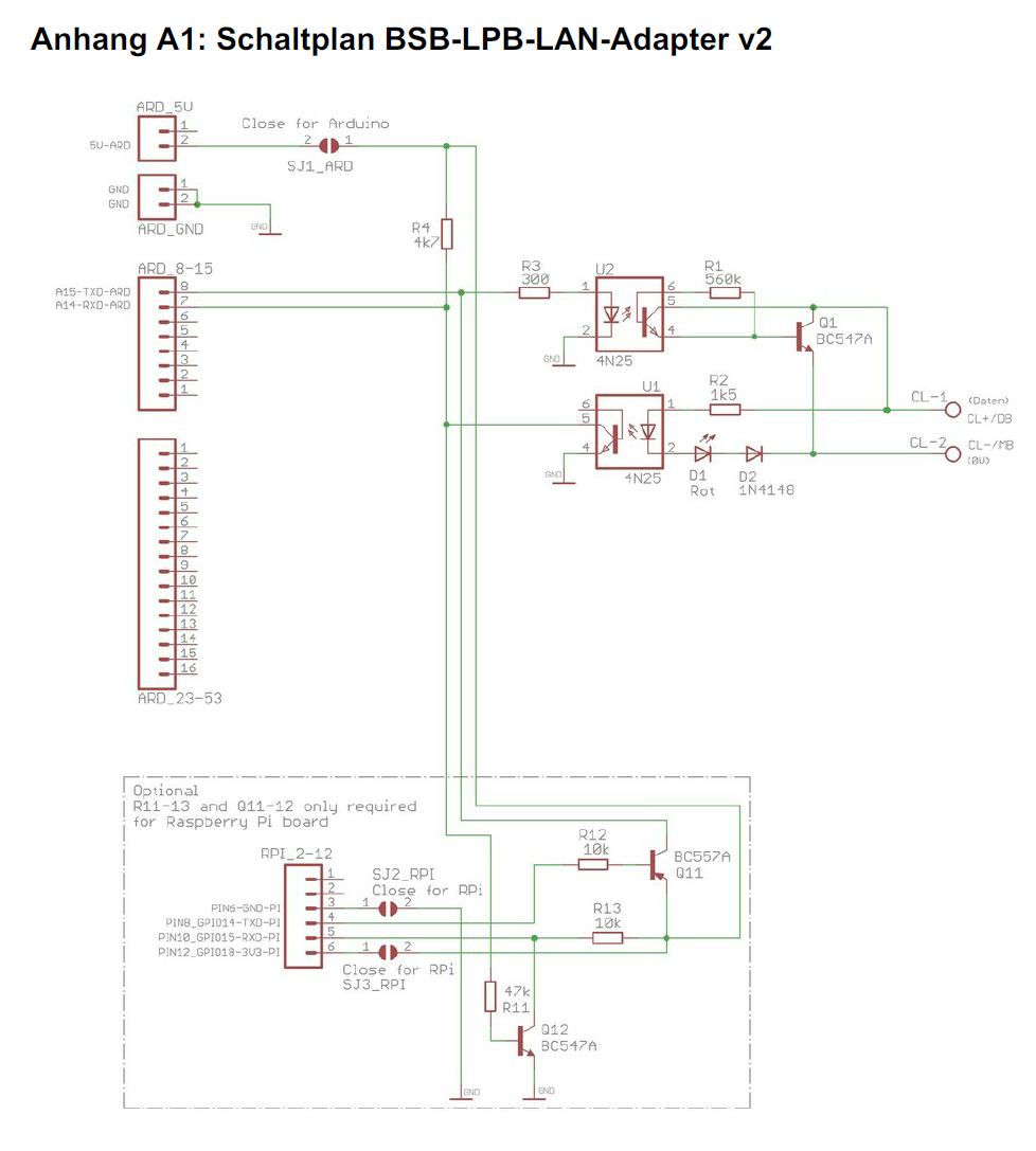

Ein weiteres Beispiel möchte ich nennen:
Ich habe neulich eine BSB-LAN-Ansteuerung nachgebaut (Kommunikation
zwischen Smarthome und meiner Brötje-Therme
https://1coderookie.github.io/BSB-LPB-LAN/)
Hier hätte ich einen BC557 gebraucht....hatte ich nicht und habe mal
"frei Schnauze" schulternzuckend einen BC560 rein gelötet, der noch rum
lag.
Funktioniert einwandfrei.
Nach alltransistors.com wären da ein paar andere Kollegen infrage
gekommen, der BC560 aber wohl nicht.
https://alltransistors.com/crsearch.php?mat=Si&struct=PNP&pc=0.3&ucb=50&uce=45&ueb=5&ic=0.2&tj=150&ft=75&cc=0&hfe=75&caps=X10&r1=0&r2=0&r1r2=0
Warum nicht?
Vermutlich u.a. weil bei alltransistors der hFE mit min. 75 angegeben
ist.
Bei Reichelt gibt es nur die BC557A, B und C - da ist laut Angaben
zwischen hFE 100 - 475 alles dabei.
Scheint also nicht wichtig zu sein, sonst wäre der Typ wohl konkreter im
Schaltplan definiert?

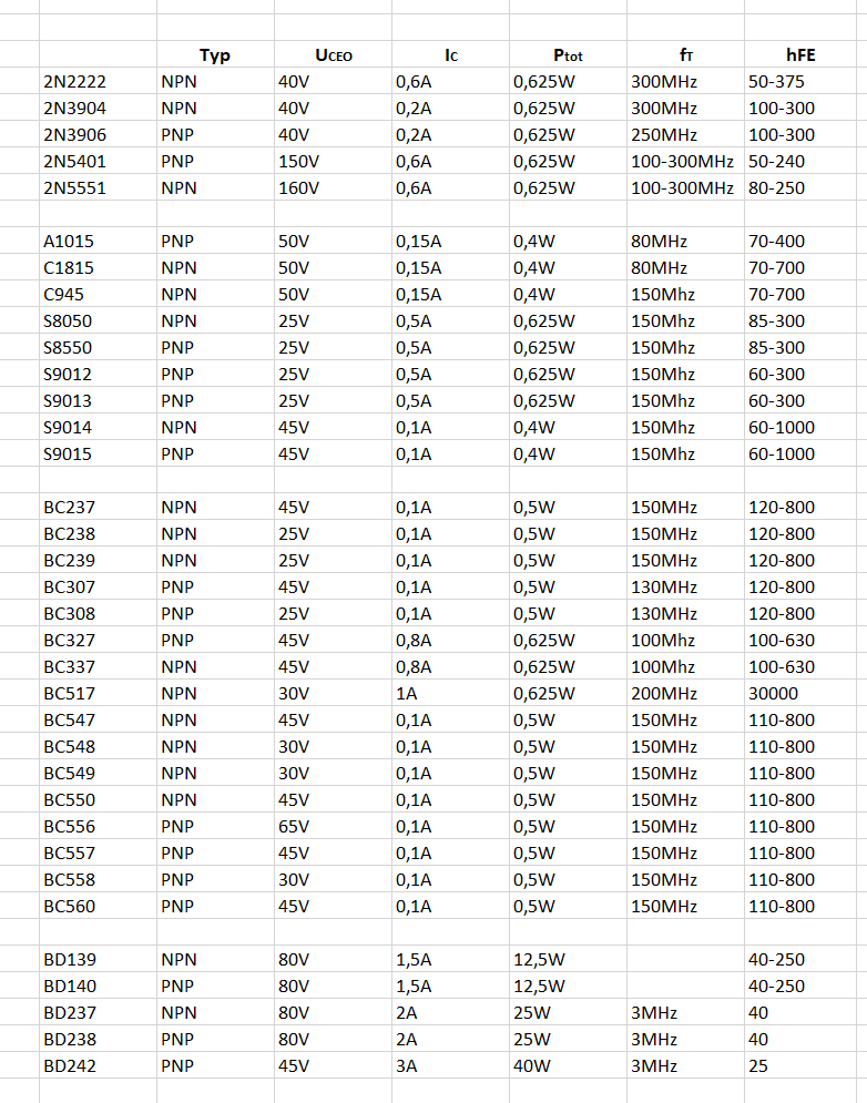

Anbei als Anhang auch nochmal ein Screenshot mit "meiner Liste", die ich
mir mühsam zusammen gesucht habe.
Ob die nun richtig ist wage ich auch anzuzweifeln. Am Ende habe ich mich
nach https://www.componentsinfo.com/ gerichtet...das schien alles
halbwegs plausibel zu sein.

Den (alten) Schaltplan habe ich der Vollständigkeit halber mal
angehängt...ist nix wildes (und rechtmäßig wird man den im
Github-Verlauf auch wieder finden.)
Der BC557 (Q11) dient m.E. nur als Schalter um den Optokoppler U2 mit
3,3V (TXD-Signal vom Raspberry / ESP32 anstelle der 5V vom Arduino) zu
bedienen.
Das muss wohl mit der Strombelastbarkeit der I/Os des Raspberrys bzw .
ESP32 zu tun haben.
Der Arduino bringt da mit seinen 5V wohl ohne Transistor direkt aus dem
Ausgang genug Power auf den Optokoppler.
