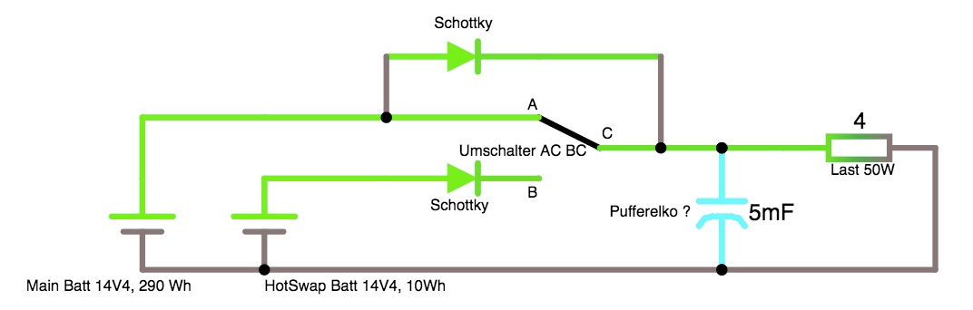

Meine Vorstellung:
An einem 2. Spannungseingang (egal ob XLR 4-pol, D-Tap, ...) vor dem
Akkutausch einen kleinen 4s LiIonen-Akku anzustecken, Schalter umlegen
(siehe meine angehängte Skizze), alten Hauptakku gegen neuen Hauptakku
tauschen, Schalter wieder umlegen und zum Schluß den kleinen 4s
LiIonen-Akku wieder abstecken.
Stütz-Elko sinnvoll? Kapazität?
Was meint die Fachwelt hier im Forum zu meinem Vorhaben?
Andere Lösungsansätze?
Über sachdienliche Infos würde ich mich sehr freuen,
LG Martin
von Stefan B. (stefan_b278)
Wofür den Schalter? Einfach einstecken, die Dioden sorgen schon dafür
daß der Strom nur in Richtung Last fließen kann. Mit dem Schalter ist
die Gefahr gegeben die Last stromlos zu schalten.

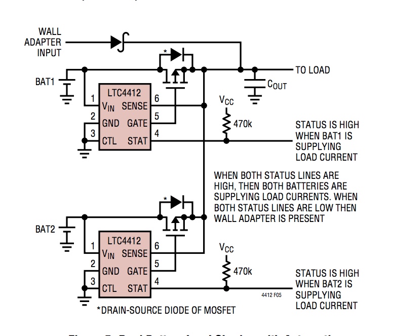

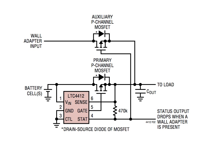

von HitMetra (Gast)
Ideale Diode LTC4412 zwischen Hauptakku und Camera, und ne Schottky oder
ebenfalls ne Ideale Diode zwischen HotSwap Akku und Camera. Dann
brauchst du keinen Schalter und die Verluste über die ideale Diode sind
vernachlässigbar. Bedienfehler gibt's dann auch nicht.
von Roland E. (roland0815)
LTC 4417 ist für den Anwendungsfall besser geeignet.
von Martin S. (gibsea106)
Hi !
Danke für Eure Antworten.
Kurze Anmerkung zu meiner Wunschlösung:
-   Der Akku-Tausch muss manuell ausgeführt werden (Manipulationsdauer
geschätzte 2 bis 5 Sekunden), da man den neuen, frisch geladenen
"Main-Batt" nicht an den Geräten mitschleppen kann (oder besser: nicht
will).
Ein Stück bebob V290 wiegt schon mehr als 1 Kilogramm...
@ Stefan B.
Sofern ich das verstanden habe würde die Diode im Dauerbetrieb an der
"Main Batt" ständig Energie vernichten.
Deswegen der "Umweg" über einen Schalter (EIN-EIN) beim HotSwappen.

@ HitMetra
Danke, klingt gut.
Fig.2 und Fig.5 (ohne WallAdapter-Input)?
Allein, ich könnte nie die erforderlichen Bauteilwerte berechnen
(P-MOSFET, Cout, R zw. Vcc und GND,...)
@ Roland E.
Puhhh, da bin ich mit dem Datenblatt schon vollkommen überfordert.
Mag ein toller IC sein, aber ist das für meinen kleinen Anwendungsfall
nicht übertrieben?
In jedem Schaltbeispiel "endlos" viel Hühnerfutter rundherum...oder
gehts auch einfacher?
Sorry, ich bin ja nur "Löter nach Zahlen".
Ich werde ein paar Test mit meiner Schaltung im Ausgangspost machen, das
Prellen des Umschalters beobachten und den Stütz-Elko eruieren.
Mal schauen, ob das nicht eh auch praxistauglich ist.

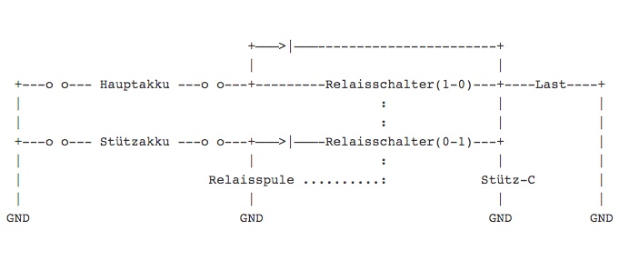

von P. W. (deneriel)
Ist es ne Option den Stützakku nur beim Tausch anzuschließen?
Dann genügen die beiden Dioden (Power Schottky).
Stützakku dran, Hauptakku ziehen, neuen Hauptakku rein, Stützakku wieder
raus.
Wenn mehrere Akkus angeschlossen sind wird die Last aus dem mit der
höheren Spannung versorgt. Wenn die Spannungen sich angeglichen haben
werden beide Akkus parallel entladen.
Damit wäre deine Stütze genau dann leer, wenn es auch der Hauptakku ist.
Deswegen wieder abziehen.
Und noch ein Bastelfreundlicher Ansatz:
Hauptakku über eine Diode an die Kamera.
Den Nebenakku über ein Relais (Öffner oder Umschalter) auch an die
Kamera.
Die Relaisspule vor der Diode mit an den Hauptakku.
Steckt der Hauptakku, wird der Nebenakku aktiv weg geschaltet.
Einen Pufferelko brauchst du dann natürlich schon wieder, aber der muss
dann nicht mehrere Sekunden überbrücken sondern nur einige Dutzend ms
die das Relais zum Umschalten braucht.
Dimensionierung von dem Elko hängt vom Verbrauch der Kamera ab. So ein
kleiner 10Wh Akku muss den Strom dafür auch erstmal liefern können.
Wieviel Strom braucht die denn, bzw. wie lange läuft die mit dem
Hauptakku?
Zweiter Versuch...
Ja, absolut.
Wäre auch wünschenswert weil praxistauglich.
Cool wäre natürlich dass das manuelle Einstecken des Stützakkus das von
Dir erwähnte Relais auslöst, so in etwa (siehe Anhang oben)?
> Kamera.
Oder umgekehrt, wie oben skizziert?
Dann hängt die gesamte Last nicht ständig an der Diode, und das Relais
schaltet nur durch das (kurze) Anstecken des Stützakkus.
Freilaufdiode/Zener zur Induktionsunterdrückung zum Schutz der Last?
Ja, verstanden.
Ich dachte beim Puffer-Elko auch an eine "Abfederung" wenn die Spannung
durch die Diode plötzlich um 0,5V einbricht...
Wie berechnet man die benötigte Kapazität eines Stützakkus?
"Kleiner 10Wh Akku":
Der Stützakku sollte in die Hosentasche passen...
Ich habe nur 18650-Zellen, die erscheinen mir etwas übertrieben mit
ca.2Ah
Muss noch kleinere Zellen finden, welche aber auch den (hohen) Strom
vertragen.
> Hauptakku?
Die Erfahrung sagt ca. 2 Stunden Akkudauer (Bebob V290).
Da hängt aber zusätzlich noch einiges an Zubehör am gleichen Strang
(7"onboard  Monitor, Teradek Sender, ARRI UDM (Entfernungsmesser),...)
Die Kamera alleine lt. Datenblatt 65W
Morgen,
ich habe sowas in der Art schon erwartet - 2h Laufzeit mit so einem Akku
sind 145W Leistungsaufnahme, was einem mittleren Strom von ungefähr 10A
entspricht. Wenn die Akkuspannung sinkt, muss der Strom
unglücklicherweise noch höher werden um die Leistung zu bringen. können
zum Schluss hin auch durchaus mal 12A werden.
Um das für 0,1s zu puffern (um die Relaisschaltdauer mit Reserve
abzufedern, bräuchtest du schon eine ganze Bank von Supercaps, und am
Ende könnteste dann vermutlich auch die 0,5kg Schnellwechseladapter
benutzen weil du es selbst auch nicht leichter hin bekämst. Da hat dann
keiner was gewonnen.
Das was du da gezeichnet hast entspricht schon ziemlich der einfachst
möglichen Lösung. Als Relais käme halt ein 1xUM mit ausreichender
Belastbarkeit (16A wäre gängig) zum Einsatz.
Die Versorgung ist über die Dioden immer sichergestellt, auch zum
Umschaltzeitpunkt.
Billig und gut belastbar sind übrigens KFZ-Relais.
Haken an den Dioden ist in der Tat, dass die pro Diode nicht unter 0,5V
Spannungsfall haben werden, bei einfachen Gleichrichterdioden eher das
doppelte. Und das wird in Wärme umgesetzt und ist nicht für die Technik
nutzbare Kapazität. Da bist du also bei 5-10W pro Diode die erstmal weg
müssen.
Mit der Überbrückung tritt das nur Kurzzeitig auf, da kann ein
Kühlkörper/Blech deutlich kleiner ausfallen.
Ganz ohne wird es vermutlich nicht gehen, sonst geben die Dinger in
kürzester Zeit Rauchzeichen.
Idealerweise würde man also die Diode am Zusatzakku auch noch los, bzw.
würde sie vom Relais überbrücken lassen.
(Dummerweise wäre das dann eine Selbsthaltung und das Relais würde nicht
zurückschalten, das hast du ja in deiner Schaltung selbst schon bemerkt)
Ist der Zusatzakku schon gesetzt? Sonst würde ich zwei Kontakte für +
benutzen. Einen dicken für den Laststrom, und einen kleinen für die
Relaisspule.
Dann kannst du die Diode für den Zusatzakku parallel zum Relais
schalten, wie beim Hauptakku. Die Zusätzlich verbratene Leistung wäre
mir beim Zusatzakku ja egal, aber dadurch würde man die Zeit verringern,
in der die Diode während des Wechsels Abwärme produziert.
Umain+ --(o-----------+--------o.     |
Umain- --(o--+                   \    |
             |                K   O---+----------------------o Out
Uaux+ -+-(o--|--------+--------o      |                  +---o Out-
       '-(o--|----+   |               |                  |
Uaux- ---(o--+    |   +------|>-------+                  |
             |    S                                      |
             |    S                                      |
Für die Dioden brauchst du ernsthafte Leistungstypen. Bei dauerhaftem
Betrieb auch richtige Kühlkörper. Für Kurzzeitbetrieb während der
Umschaltung reicht es vermutlich auch wenn die an ein Blechgehäuse
angeschraubt sind.
Es gibt Schottky-Gleichrichterdioden für Schaltnetzteilanwendungen, auch
Doppeldioden in einem Gehäuse. Die werden z.b. in PC-Netzteilen
verwendet. Sowas wäre dafür geeignet. Die haben dann auch gleich ein
Loch für die Befestigungsschraube am Kühlkörper mit dran.
Sinnvoll, aber nicht mit rein gezeichnet, wäre eine kuze Verzögerung des
Relais bis der Zusatzakku richtigen Kontakt hat. Sei es durch nen
nacheilenden Kontakt am Stecker oder eine kleine Einschaltverzögerung
von 1-2 Sekunden.
Beachte auch, dass nicht jede LiIon-Zelle für deinen Zusatzakku geeignet
ist. Das sollten schon Hochstromzellen sein, wie sie z.b. bei
Werkzeugakkus eingesetzt werden. Die meisten einfachen Zellen aus
Laptopakkus machen bereits bei 5-10A schlapp.
LiIon ist leider nicht ganz trivial vom Handling. Die Zellen mögen keine
Tiefentladung, keine Überladung.
Modellbauakkus können das, haben aber keine Schutzschaltungen und wollen
in der Regel geeignete Ladegeräte mit Balanceranschlüssen haben.
Wenn du den versehentlich tiefentlädst ist er Schrott und eine erneute
Ladung im wahrsten Sinne des Wortes brandgefährlich.
Fertige Akkupacks mit Schutzschaltung wären besser, da solltest du aber
darauf achten dass die auch mindestens 20A Dauerleistung ab kann.
Auch dafür brauchst du ein geeignetes Ladegerät.
Geschützte Einzelzellen in einem Batteriehalter werden nicht
funktionieren. Die Zellen und Schutzschaltungen packen den Strom nicht,
fimschige Batteriehalter auch nicht.
bei den Steckern für deinen Zusatzakku geht das weiter. Mit Hohlsteckern
brauchst du nicht anfangen. Die sind für dies Ströme nicht geeignet. 10A
Dauerstrom ist schon eine Ansage. Ad hoc würde mit D-Sub mit
Hochstromkontakten einfallen. Die packen den Strom, sind ziemlich billig
und ohne großartiges Spezialwerkzeug zu verarbeiten.
Doppel Schottky Diode:
https://www.reichelt.de/dual-schottkydiode-170-v-2x30-a-gemeinsame-kathode-to-220ab-stps-60170ct-stm-p217083.html?&trstct=pos_3&nbc=1
Relais:
https://www.pollin.de/p/kfz-relais-12-v-50-a-1x-um-steckanschluss-340883
Stecker D-Sub mit zusätzlichen Hochstromkontakten:
https://www.reichelt.de/d-sub-koax-stecker-fuer-mischbestueckung-gerade-7w2-rnd-205-00751-p236681.html?&trstct=pol_3&nbc=1
https://www.reichelt.de/d-sub-einzelkontakt-20-a-stecker-gerade-rnd-205-00732-p238132.html?&trstct=pol_4&nbc=1
Zu den fertigen Schnellwechslern:
Der gezeigte Schnellwechsler scheint intern ja auch LiIon-Akkus
einzusetzen und die dann aus dem Hauptakku nachzuladen. Je nach
Akkukapazität sind die dann in der Tat nach 2 Minuten leer. Also gar
nicht so weit weg von deiner Idee, nur dass der Zusatzakku dauerhaft
montiert ist.
Was den Schnellwechsler aus der Schweiz angeht. Kann es sein, dass die
RED-Kameras doch noch etwas weniger Strom aufgenommen haben?
Ich habe das mal überschlagen und käme für 10-20 Sekunden Betriebszeit
auf mehrere Minuten Ladezeit. (So Faktor 10 etwa).
Da würde ich hingehen und Hochkapaitätselkos (Blitzelkos oder sowas)
über einen Wandler mit hoher Spannung aufladen.
Während des Wechsels versorgt man daraus dann einen StepDown, also wie
ein normales Netzteil.
Die Energiemenge in einem Kondensator steigt quadratisch mit der
Spannung, daher kann man bei gegebener Kapazität mit hoher Spannung eine
höhere Energiemenge unterbringen. Man bräuchte immer noch erhebliche
Kapazität und ernsthafte Wandler dafür. Das wäre weit jenseits von einem
Wochenendprojekt.

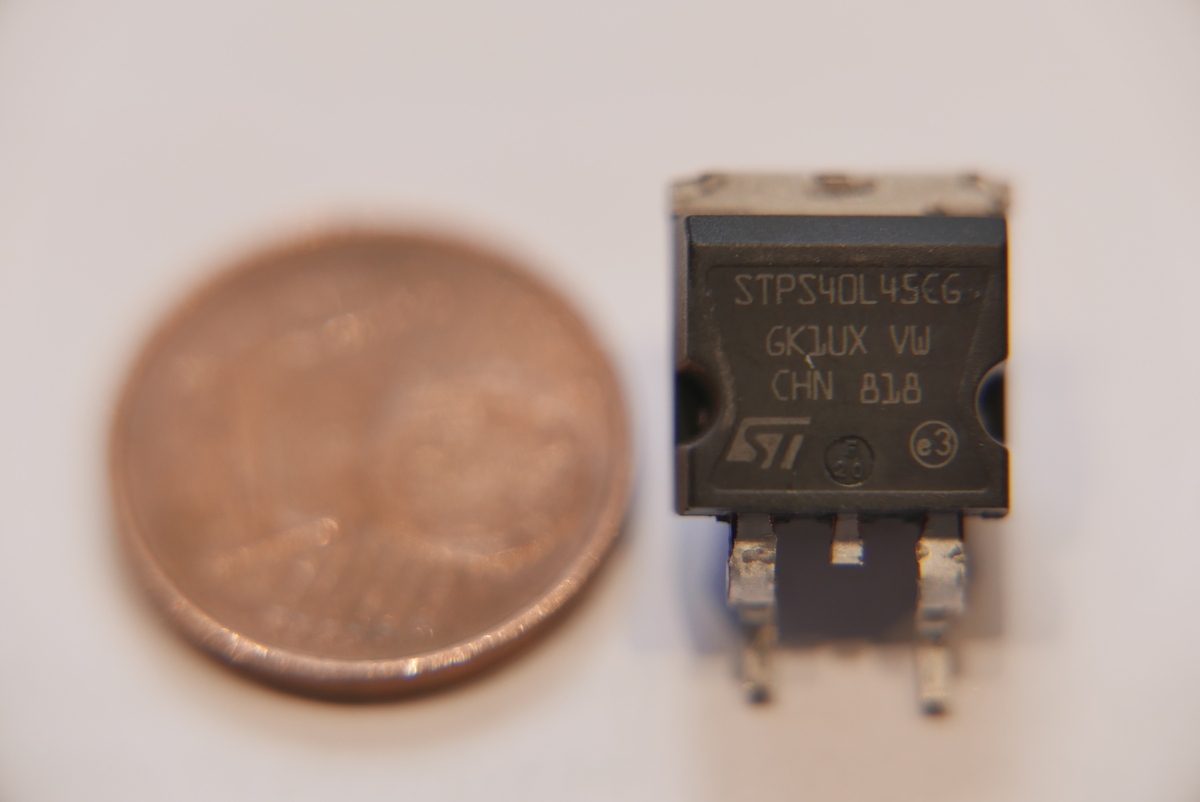

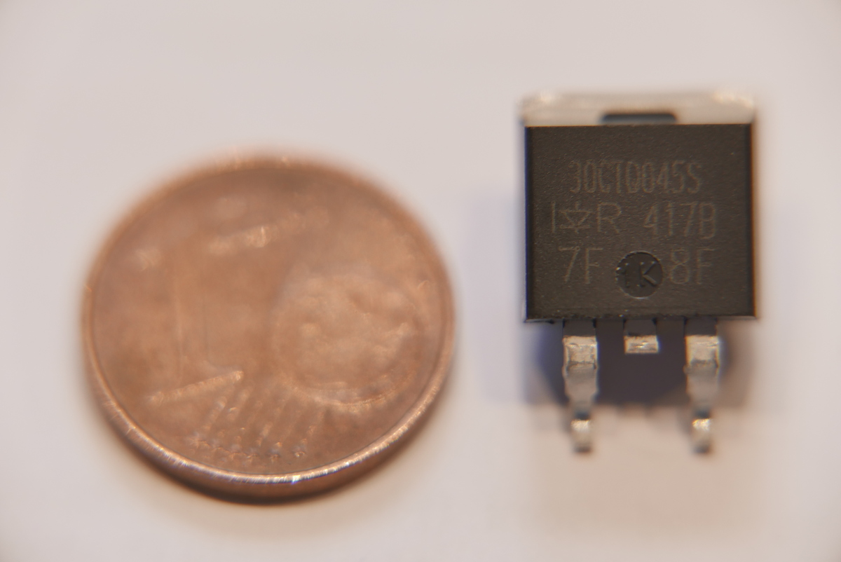

> doppelte.
In der Bastelkiste gefunden:
STPS40L45CG, Vf = 0V49, If = 2x 2A
https://eu.mouser.com/datasheet/2/389/stps40l45c-956685.pdf
oder
30CTQ045S, Vf = 0V56, If = 30A (2x 15A oder 2x 30A ???)
http://www.farnell.com/datasheets/67338.pdf
Spannend für mich die Diagramme im Datenblatt:
Je heißer die Dioden desto weniger Spannungsverluste...
to be tested...

Das Relais sieht doch gut aus. Die Variante sollte 25A Dauerstrom
aushalten, das reicht für deine Anwendung alle Mal.
Gedacht ist das allerdings für die Platinenmontage - d.h. du hast keine
Lötösen sondern nur Stifte, und auch keine weitere
Befestigungsmöglichkeit.
Ich weiß nicht ob du dafür jetzt eine Platine fertigen lassen wolltest,
mit ein bisschen Lochraster ist es bei den Strömen nicht mehr unbedingt
getan.
Daher hatte ich das KFZ-Relais empfohlen. Die haben
Flachsteckeranschlüsse dran. Selbst wenn man keine Crimpzange dafür hat,
lassen die sich ganz manierlich löten und mit Schrumpfschlauch gut
isolieren.
Wenn du das vorhandene Relais benutzt, sorge dafür dass die
Leitungsenden nirgendwo unisoliert rumflattern können. Kurzschlüsse sind
bei den Strömen nicht lustig.
Schrumpfschlauch sollte funktionieren.
Die Lötverbindungen müssen gut sein. Schlechte Lötverbindungen haben
einen Übergangswiderstand, werden warm, der Widerstand erhöht sich, sie
werden wärmer, usw. Irgendwann löst sich das dann.
Die Dioden sind für deinen Zweck beide nicht geeignet - im D2-Pak, also
der vorhandenen Gehäusebauform - brauchen die zur Wärmeabfuhr eine
ordentliche Kupferfläche auf einer Platine. Auch hier wieder: Für die
zwei Bauteile hast du ja vermutlich nicht vor eine Platine fertigen zu
lassen.
Völlig egal jedenfalls ob die für 2, 15 oder 30A ausgelegt sind. Wenn da
5W+ Wärme entstehen, müssen die irgendwo hin.
Daher mein Rat zur bedrahteten Variante die man dann fest schrauben
kann.
Zum Testen mit geringerer Last kannst du die schon hernehmen. Du wirst
dann schon merken wie die Wärmeentwicklung ist. Nimm aber bitte nen
Thermometer und nicht die Finger um das rauszufinden. Je nach Last gibt
das Brandblasen bevor die abraucht.
Wenns funktioniert, bestellste dir halt nen besser geeigneten Typen. Ein
Gehäuse brauchst du auf Dauer ja sowieso. Da würde ich dann was aus Alu
nehmen und die Diode daran festschrauben. (Achtung, wenn die ne
Metalllasche hat, muss sie ggf. isoliert montiert werden).
Die obere von denen Dioden gäbe es z.b. auch im TO-247 Gehäuse. Die wäre
geeignet.
Dioden haben einen negativen Temperaturkoeffizienten - bei steigender
Temperatur sinkt der "Widerstand" und erhöht sich der Strom. Deswegen
kann man die auch ohne eine gute thermische Kopplung nicht sinnvoll zur
Stromerhöhung parallel schalten. Die heißere Diode würde immer mehr und
mehr Strom bekommen, bis sie abbrennt. Dann bekommt die weniger heiße
Diode den vollen Strom ab, der für sie auch zu viel ist ->
Kettenreaktion von Rauchbomben.
Das Gleiche gilt auch für klassiche Bipolare Transistoren. Da verwendet
man zum Parallelschalten dann Emitterwiderstände um die Kennlinien
anzugleichen. Das ist aber eine andere Baustelle.

scheint mir machbar.
Mich würde daran allerdings die fehlende Zugentlastung stören. Damit
musst du zum Trennen der Verbindung an den Leitungen ziehen und wenn
dann eine Lötstelle nachgibt, hast du selbige in der Hand.
Wenn du das mechanisch gelöst bekommst, spricht da elektrisch gar nix
gegen.
Deswegen auch mein Vorschlag mit dem D-Sub-Derivat. Die kann man im
Gehäuse verschrauben und für die Zuleitung vom Zusatzakku gibt es
passende Steckergehäuse mit Zugentlastung.
Die Leitung vom Hauptakku und zur Kamera kannst du ja fest anschließen.
Da würde ich halt eine Kabelverschraubung mit rein bauen um auch hier
die Zugentlastung sicherzustellen wenn du im Tran mal dran hängen
bleibst.
Ein Stecker bringt dir hier nur eine weitere Fehlerquelle.
Zumindest nehme ich mal an, dass der Akkuhalter nicht direkt an der
Kamera angeschraubt und kontaktiert ist, sondern über irgendein
(wahrscheinlich schweineteures) Kabel verbunden sein wird.
Ansonsten ist meine Empfehlung keinen Stecker zu nehmen der in dem
Bereich für andere Zwecke eingesetzt wird. Du kannst Dinge nicht
Idiotensicher bauen. Wenn du es versuchst, kommt jemand und baut nen
größeren Idioten.
Aber du kannst Flüchtigkeitsfehler ausschließen.
Wenn du also z.B. 3pol XLR für Mikrofon und Linepegel am Equipment hast
- dann nimmst du das NICHT für die Stromversorgung.
Und wenn es mit dem Kürzen eines Kontaktes nicht so einfach klappt (z.b.
bei D-Sub), dann sagste bescheid und es findet sich sicher noch eine
Schaltung für eine Kurzzeitverzögerung mit einer Hand voll einfachen
Bauteilen. Die muss ja nicht den Laststrom schalten sondern nur das
Relais. Halb so wild...
Deine genannten Zellen sind ein ohnehin ziemlich alter Typ. Das sind die
klassischen erwähnten Zellen wie man sie in Notebookakkus findet.
Für die kommerziellen Akkus reichen die aus, denn die Parallelschaltung
ist ohnehin erforderlich um die Kapazität zu realisieren. Der Strom
teilt sich dann entsprechend auf die Zellen auf.
Nach meiner Rechnung müsste dein Pack 4S8P sein mit insgesamt 32 Zellen.
D.h. jede Zelle bekommt im schlechtesten Fall mal 1,5A ab.
Ich habe kürzlich beim Pollin Samsung INR18650-25R für 4,50 das Stück
gekauft. Die wären für sowas geeignet.
Wenn du Zellen aus dem Modellbaubereich hast die vom Spannungslevel zu
den bisherigen passen, kannste die natürlich auch verwenden. Die
Spannung deines Zusatzakkus sollte im geladenen Zustand höher sein als
die des Hauptakkus, damit die Energie sofort aus dem Zusatzakku
entnommen wird. Bei unterschiedlichen Zellen solltest du das zumindest
berücksichtigen.
Für den Test hast du ja alles da - wenn das auf dem Schreibtisch
funktioniert, würde ich mir an deiner Stelle Gedanken um die
praxistaugliche Umsetzung machen, und dann halt mal eine Bestellung für
die  Teile lostreten. Vorhanden-in-Bastelkiste vs. Zuverlässigkeit.
Viel Erfolg.
von oszi40 (Gast)
Der Test jetzt scheint mir auch wichtig, da Spannungssprünge beim
Umschalten oder anklemmen der anderen Batterie evtl. Fehlfunktionen bei
den angeschlossenen Geräten auslösen könnten! Manche SD-Karte wurde z.B.
schon gekillt als kurz der Strom während des SCHREIBENS weg war...
ACK
Auch wenn alle beteiligten Geräte wahrscheinlich ohnehin integrierte
Wandler haben um die schwankende Akkuspannung auf als angenehm
empfundene Werte zu reduzieren.
Wenn sich das als Problem herausstellt, könnte man noch einen Pufferelko
spendieren (bzw. Mehrere).
Einen Impuls im zig ms-Bereich bekommt man damit nicht abgefangen, aber
für Vorgänge im sub-ms Bereich könnte das klappen und Anstieg und Abfall
der Versorgungsspannung soweit dämpfen, dass die Wandler hinterher
kommen.
Ein paar mF lassen sich ja auch recht unkritisch unterbringen.

P. W. schrieb:
> Völlig egal jedenfalls ob die für 2, 15 oder 30A ausgelegt sind:
Ich formuliere um und ergänze:
Unabhängig davon, ob Dioden für 2, 15 oder 30A ausgelegt sind:
Es muß immer für (der Verlustleistung) entsprechende Wärmeabfuhr-
möglichkeiten (ausr. fett passiv/ausr. Luftstrom aktiv gekühlt =
"zwangs-" gekühlt) gesorgt werden.
Allerdings dürfen natürlich die im Datenblatt angegebenen Werte
für Dauergleichstrom (DC und/oder AVerage RECtified) und auch
Spitzen-Impuls-Strom nicht überschritten werden.
Und die für höheren Strom spezifizierte Diode wird auch aus einem
größeren Die bestehen, das alleine schon selbst etwas höhere (wenn
auch immer noch recht winzige) thermische Masse aufweist (relevant
für Pulse), und größere Berührfläche mit der metall. Trägerplatte.
Letzteres ist verantwortlich für den niedrigeren R_th(JC)-Wert im
Datenblatt - welcher auch direkt die nötige KK-Größe/-Leistungs-
fähigkeit mit beeinflußt. Größere Dioden sind einfacher kühlbar.
(Damit niemand glaubt, es sei egal, ob eine Diode ... bla, bla.)
Das ist zwar richtig, aber bringt Dir nichts "greifbares".
Tests kannst Du Dir, glaube ich, sparen.
Übrigens: Ob bei Common Cathode/Anode Packages das Stromrating
für eine oder beide zusammen gilt, steht im Datenblatt - man muß
nur genau genug schauen (oder die Einzelversion gegenchecken).
Hier, wo Du mit 10ADC (bis 12ADC) zu tun hast, ist es unnötig, an
Parallelschaltung zweier 15A (Dauer, mit entspr. Kühlung, und ohne
selbige Kühlung hier völlig unbrauchbar) Dioden zu denken.
Parallelschaltung von Dioden ist ein ganz eigenes, umfangreiches
(wenn auch gern als "einfach nicht machen!" ausgeschlossenes)
Thema - das wir hierbei jetzt nicht erörtern müssen ... ;)
Oh, sicher könnte man die Funktionalität in hübsch nachbauen.
Bisschen Überwachung, bisschen Ladeelektronik, bisschen Umschaltung.
Und das ist alles besser und eleganter als ein Relais und zwei Dioden.
Einzig: EINFACH wird es dabei nicht bleiben. Und man hat halt das
Zusatzgewicht wieder drin und dran.
Heute kann man auch Wasserkocher mit Temperaturvorwahl kaufen die
vollautomatisch dein Teewasser auf eine exakte und sichere
Trinktemperatur bringen. Technisch kein Problem, und für den Experten
überschaubare technische Komplexität.
Das hier ist halt eher der Pfeifkessel. Das Wasser da drin wird auch
heiß. Darum, dass man sich daran (oder an der Diode) nicht die Schnute
verbrennt, muss man sich halt selbst kümmern. Vorsicht, heiß ;)

Habe nun mangels leistungsstarken Netzgeräten die Tests mit 2
ausrangierten 12V-Starterbatterien durchgeführt.
Hat eigentlich alles erwartungsgemäß funktioniert:
Meine oben erwähnten "D2PAK"-Dioden
(https://eu.mouser.com/datasheet/2/389/stps40l45c-956685.pdf)
auf 2Cent-große Kupferplättchen gelötet, mit bis zu 12A belastet, Temp
kontrolliert.
Eigentlich alles gut.
Den Prototypen könnte ich doch nun schon bauen...

Statt dem gekürzten Kontakt brauchst du halt eine Einschaltverzögerung.
Da gibts zig Varianten von, z.b. mit dem Uralt-Chip NE555 (einer der am
längsten produzierten Chips ever) oder auch diskret. Also ohne Chip und
dafür mit Einzelbauteilen.
Sonderlich präzise muss es ja glücklicherweise gar nicht sein. Ob dein
relais die Diode nun nach 1 Sekunde 1,2409 Sekunden oder 3 Sekunden
überbrückt, spielt ja gar keine große Rolle.
Möglichkeit a, du suchst dir eine der unzählichen
Verzögerungsschaltungen aus dem Netz.
Möglichkeit b wäre mal kurz und ungetestet hingepinselt.
Oh, und ich bin mir sicher, dass es für die maker-Fraktion heute billige
Platinchen aus China gibt damit sie das zusammenstecken und zeigen
können: "Look, what i've built."
+ o-+----------------------------+-------+------+
    |    ____                    R       |      |
    +---| R1 |----+------+       3       |     ###
         ````     |      |      _|_     ___    K 1
                  |      |   D2 \ /     / \    ###
                  |     _|_     ^^^LED  ^^^     |
                  |     / \D1    |       | D3   |
               |     |   |      / C
               R    ===  |    |/
               2   C1|   +--B-|   T1
                  |              | E
- o---------------+--------------+
C1 wird über R1 langsam aufgeladen.
D1 ist eine Zener-Diode, deswegen in Sperrrichtung eingebaut.
Die besondere Eigenschaft ist, dass die Diode in Sperrrichtung leitend
wird, wenn die Zenerspannung erreicht wird. Diese besagte Spannung wird
an der Diode auch vebraten. Der Rest geht durch.
Der Transistor schaltet hier das Relais. Dazu muss an der Basis eine
Spannung von mindestens ca. 0,7V anliegen und ein gewisser Strom
fließen.
Dann kann zwischen Kollektor (C) und Emitter (E) ein Strom fließen der
dem Basisstrom * Verstärkungsfaktor entspricht. Also fast wie das
Relais, nur mit viel weniger Strom weil wir hier eh nur ein paar mA
brauchen.
K1 ist die Relaisspule, D3 schließt die beim Abschalten entstehende
Spannungsspitze kurz (Prinzip Zündfunken, wie beim Auto), und R3+D2 sind
einfach nur eine Kontroll-LED dass das Relais eingeschaltet ist und du
nun den Akku ziehen kannst.
Zu guter Letzt sorgt R2 dafür dass C1 auch wieder entladen wird. Sonst
bliebe die Ladung relativ lange erhalten bis sie durch die
Selbstentladung langsam weg "sickert".
Wie lange die Schaltung genau braucht hängt in erster Linie von R1, C1
und D1 ab.
D1 definiert die Schaltschwelle, R1 und C1 wie lange die Ladung braucht.
Je höher R1 wird, desto länger ist die Verzögerung. Dito je größer C1
wird (aber desto größer wird der auch).
R1 darf aber nicht zu groß werden, damit am Ende noch genug Strom durch
T1 fließen kann. >= 1mA sollte es schon sein. Der ausgesuchte Typ hat
keine besonders hohe Verstärkung, aber dafür ist auch der an jeder Ecke
zu bekommen und spotbillig.
Wenn ich nicht völlig daneben liege, müsste sich da eine Verzögerung von
ungefähr 0,8 Sekunden einstellen.
Dimensionierungsvorschlag zum ausprobieren (ungetestet):
R1 1.800 Ohm
R2 810 Ohm
R3 47.000 Ohm
C1 330µF
D1 Zener Diode 10V
D2 LED, grün, Standard
D3 was gerade rumliegt. 1N4841, 1N4001, 1N4007
T1 BC337
Wenn du jetzt sagst: Ach, lass mal - wäre das durchaus verständlich ;)
@oszi40:
Das Problem "Spannungssprünge" sehe ich (als Greenhorn) auch...
Daher meine Frage nach einem Stütz-Elko.
Werde das testen und am Speicheroszi den Sprung beobachten.
In 1000µF-Schritten die Elkos parallel schalten.
(Siehe auch post von P.W.)
Wobei ich vermute das die zu "hotswappenden" Geräte einen guten
Spannungseingangsschutz für solche Ereignisse haben; aber darauf
verlasse ich mich nicht.
@Chris:
Chris schrieb:
> Also, ich habe solche nach kommerziellem Vorbild (Datenblatt) gebaut.
> Batterieumschaltung ideal diode laut Maxim (battery charges mimes ideal
> diode) mit 12V Schaltschwelle, 1.5A Batterie, Ladeschaltung mit 120mA,
> UC LEDs, ...  Bei jedem Batterie Wechsel wird max 2.66W Nachgeladen.
> Wie das kommerzielle gerät ist es auf 10A beschränkt, max 12A.
Bei Lust und Laune könntest Du die Unterlagen zu Deinem HotSwapper hier
veröffentlichen.
Danke im Voraus.
@ floppy disk betrfeend Diodenkühlung:
Ok, aber ich darf sie schon parallel am gleichen Kühlblech arbeiten
lassen?
tbc
