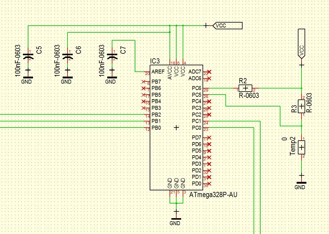

Hallo Leute,
ich hab mal eine Frage zur Minimalbeschaltung von dem ATMega328P. Passt
die im Bild angehängte Schaltung. Ich weiß es wäre besser AVCC noch mit
dem LC Netzwerk zu entkoppeln, aber sollte so auch funktionieren oder?
Und noch eine Frage zur Resetbeschatlung. Der Widerstand sollte laut
Datenblatt einen Wert von 4k7 haben. Ich habe versehentlich einen 100k
Widerstand angelötet und der Mikrocontroller macht jetzt nichts mehr.
Könnte es sein, dass er sich resettet hat wegen dem zu großen
Widerstand?
Danke schon mal im Voraus!

Er macht gar nichts, also er führt nicht das Programm aus das ich ihm
draufgeladen habe. Ich habe versehentlich einen 100k draufgemacht. Jetzt
wär meine Frage ob es daran liegen, dass er gar nichts macht.

Eigentlich ist PC6 der Reset Pin - warum hängt PC5 damit dran ?
Auch sehe ich auch keinen Quarz - oder nimmst die interne Clock.
Dann kann es noch sein, dass der Atmega noch auf extern Clock und nicht
auf intern Clock "gefust" wurde.
Kann also vieles sein - nimm eine neuen Atmega (der ist per Default
auf intern Clock)und verwende zum Testen der Schaltung ein erprobtes
"Blinkprogramm" aus den Web.

Ich habe so ein Entwicklungsboard auf dem eine ISP Schnittstelle ist und
einen TQFP Adapter. Habe also den µC extern programmiert und dann in die
Schaltung eingelötet. Kann es da zu Problemen kommen, bzw. muss man
irgendwelche Fuse Bits umstellen?
Es wird der interne 8Mhz Takt verwendet.

In deinem Schaltplan ist davon nichts zu sehen. Solange man keine
Leitung an den Reset Pin hängt, kann man ihn sogar offen lassen, da er
intern ca. 50kΩ Pull-Up Widerstand hat. Da er recht hochohmig ist, fängt
man sich dort allerdings leicht Radiowellen ein, sobald etwas dran hängt
was als Antenne wirkt (eben ein Stück Leiterbahn z.B.).
Deine 100kΩ machen es kaum besser. Aber kann es sein, dass du den Pin
mit deinen 100kΩ herunter (nach GND) ziehst? Dann wäre klar, dass der µC
im Dauer-Reset Zustand hängt.

Wobei die Chips ab Werk auf den internen 8 MHz Oszillator konfiguriert
sind, mit Teilung durch 8. Den Teiler kann man wahlweise per Fuse
(CLKDIV8) oder per Software zur Beschrieben eines Registers (CLKPR)
ändern.

Die Schaltung ist an sich ok, zumindest das was dargestellt ist.
Natürlich falls die unbekannten Widerstandswerte sinnvoll gewählt sind
und die Spannungsversorgung im richtigen Bereich liegt und einigermaßen
sauber ist.
Vorhanden ist ein Teiler für den ADC5, einen Pullup für den Reset (ob 1k
oder 100k spielt nur dann eine Rolle, wenn man das Teil mal in
elektrisch verseuchter Umgebung betreibt), die Blockkondensatoren sind
da, VCC, AVCC und GND auch.
Die Leitungen, die für uns im Nirgendwo enden, können natürlich je nach
unbekanntem Programm die Funktion verhindern, sowie das unbekannte
Programm selber auch.
Es wird also gehen, wenn die nicht genannten Teile auch korrekt gewählt
sind.
