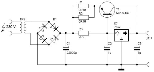

von Josef L. (Gast)
Ich kenne diese Schaltungen noch aus den 1980ern, das war bis auf R1/2
genau so als Schaltung 40 im Elektor-Halbleiterheft (07/08) August 1981.
Dort ist der Widerstand R1 der hier im Schaltbild des TO mit R3
bezeichnete.
Schon von der Schaltung her ist klar, dass an R1 die CEB des Transistors
von 0.7-1 V zusätzlich abfällt. Und die Warnungen mit 25W (oder mehr)
bei Kurzschluss sollte man auch berücksichtigen. Mein Fazit ebenfalls:
Regler nehmen, der gleich die passende Stromstärke liefern kann.

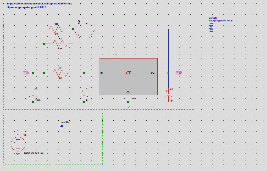

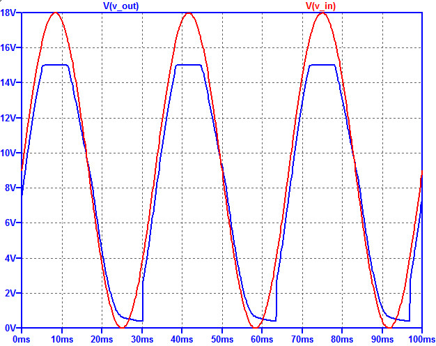

von Michel M. (elec-deniel)
unabhängig der später nach den gewünschten Fähigkeiten ausgewählten
Bauteile
zum simulieren und testen
Werte müssen noch etwas angepasst werden
noch  More 78s Low Dropout regulator in Lib
7805 7812 7815 7905
Schaltungsdateien (.asc) können mit kostenfreien
https://www.analog.com/en/design-center/design-tools-and-calculators/ltspice-simulator.html
simuliert werden .... :-)
weiterführende Infos
https://wiki.analog.com/university/courses/tutorials/index
https://wiki.analog.com/university/courses/alm1k/alm-ldo-lab?s[]=low&s[]=dropout&s[]=regulator
https://wiki.analog.com/doku.php?id=start&do=search&q=Low+Dropout+regulator
Viel Spaß :-)

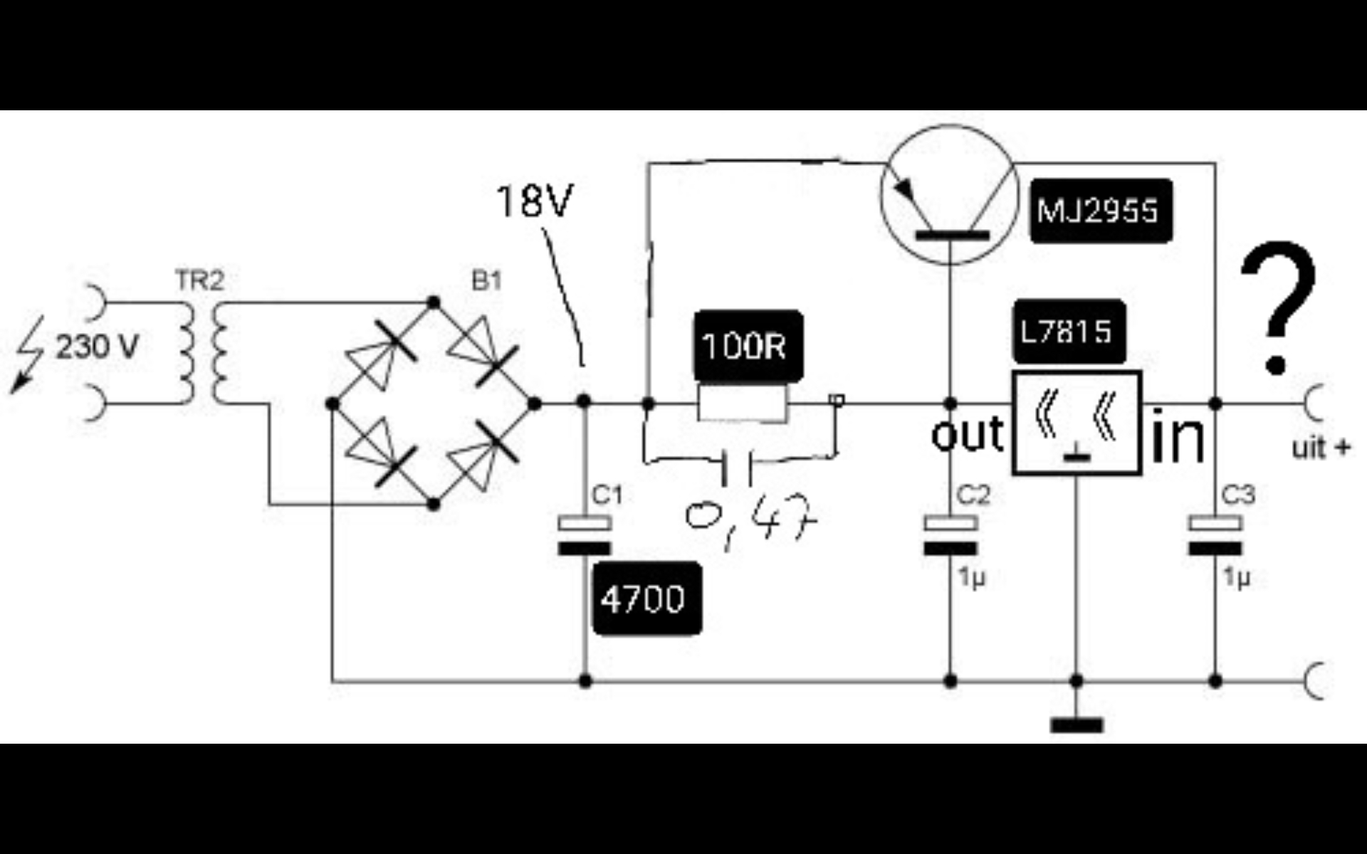

von H-Peter L. (experimentus)
Mir liegt hier eine etwas andere Schaltung vor, bei der der
Spannungsregler L7815 verkehrt herum eingebaut ist.
Hat das einen bestimmten Grund?
Gruss
H.peter
von MaWin (Gast)
Leser verarschen durch fehlerhafte Pläne ?
Wer schon so blöd ist, auf 'externtransistorverstärkte' Linearregler
reinzufallen, ist sicher auch empfänglich für völligen Müll.

von dummschwaetzer (Gast)
als 2V Z-Diode?
oszi40 schrieb:
> Heute würde ich gleich ein passendes
> Schaltnetzteil
Laut datenblatt ST kann man den 78xx auch als Switching regulator
verschalten.
Wenn es der L7815 aushält, schwingt die Schaltung.
Es wird dabei die Sperrspannungsfestigkeit von ca. 6V der
Basis-Emitter-Strecke des internen Transistors im L7815 ausgenutzt.
H-Peter L. schrieb:
> die eine Ausgangs- Spannung von 15V und einen Strom von ca.1,5A liefert.
Wenn Du einen permanenten Mindeststromverbrauch von 80mA garantieren
könntest, gäbe es noch eine Möglichkeit über den 7815 parallel mit zwei
Widerständen einen Spannungsteiler aufzubauen, um einen zusätzlchen
negativen Offset von 0,3V für die Basis zu erzeugen.
Oder probiere aus, ob die Last auch mit 12V funktionieren würde.
