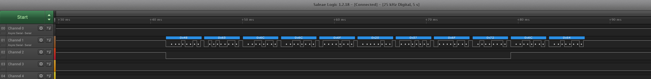

Hallo, Ich habe gerade ein Problem mit dem Verständnis von dem UCSR0A Register, speziell mit dem TXC0 Bit. Nach meiner Lesart aus dem Datenblatt wird TXC0 dann gesetzt wenn aus dem Shift-Register alles heraus geshiftet wurde und auch nichts mehr im Sendepuffer ist. Jetzt habe ich aber festgestellt das dem irgendwie nicht so ist. Es liegen noch zu sendende Daten an wenn TXC0 schon gesetzt wird. Als Beispiel habe ich ein Programm erstellt und mit dem LogikAnalysator verfolgt. in den Anhängen. Das Programm setzt in der Hauptschleife fortlaufend Portbit B0 und in der ISR wird es dann gelöscht bis die Hauptschleife es wieder setzt. Im ISR wird die Zeichenfolge "Hello World" gesendet und eigentlich noch per TXC0 gewartet das alles "raus" ist. Dem ist aber irgendwie nicht so wie man am LA-Bild (Channel 2 markiert den Start und das Ende der ISR) sehen kann wird die ISR verlassen noch bevor wirklich alles gesendet wurde. Es sind hier 2 Bytes offen, die zwar gesendet werden aber irgendwie hab ich das mit dem TXC0-Bit offenbar falsch verstanden. Bitte um Erhellung

Björn W. schrieb: > Nach meiner Lesart aus dem Datenblatt wird TXC0 dann gesetzt wenn aus > dem Shift-Register alles heraus geshiftet wurde und auch nichts mehr im > Sendepuffer ist. Ja. > Jetzt habe ich aber festgestellt das dem irgendwie nicht so ist. Es > liegen noch zu sendende Daten an wenn TXC0 schon gesetzt wird. Das sehr wahrscheinlich daran, dass du das Bit vor Sendebeginn nicht resettet hattest und auch keinen Interrupthandler für den entsprechenden Interrupt hast (der das automagisch mit erledigen würde).

c-hater schrieb: > Das sehr wahrscheinlich daran, dass du das Bit vor Sendebeginn nicht > resettet hattest und auch keinen Interrupthandler für den entsprechenden > Interrupt hast (der das automagisch mit erledigen würde). DAS wars. Ich hab es vorher nicht gesetzt um es damit zu löschen.. Danke dir c-hater
