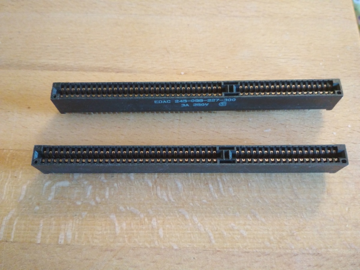

An die letzte VGA ISA-Karte die ich noch habe möchte keine Stiftleiste anlöten. Der von matthias_k33 angebotene Adapter ist mit dem PC/104-Board leider doch nicht verwendbar. Daher stehe ich nun wieder am Anfang... Wenn keiner eine passende Grafikkarte übrig hat, müsste ich mir halt doch einen Adapter anfertigen lassen: Maciek A. schrieb: > http://rasteri.com/ISA_PC104_Adapter_Gerbers.zip > > http://www.vcfed.org/forum/showthread.php?76333-Cheap-homebrew-ISA-gt-PC104-adapters Kann mir hierzu jemand einen Tipp geben, wo man so etwas mögl. Kurzfristig und Preisgünstig her bekommt?
Matthew F. schrieb: > An die letzte VGA ISA-Karte die ich noch habe möchte keine Stiftleiste > anlöten. Auf den Schrottplatz gehen und gucken, ob du aus einem alten Mainboard einen ISA-Slot schlachten kannst? Ich könnte auch noch ein solche Fassung rumliegen haben. Wollte vor Jahren damit mal eine Ethernetkarte an einen AVR knoten, ist aber nie geworden. Wenn ich sie finde, kannst du sie haben.
Jörg W. schrieb: > Auf den Schrottplatz gehen und gucken, ob du aus einem alten Mainboard > einen ISA-Slot schlachten kannst? > > Ich könnte auch noch ein solche Fassung rumliegen haben. Wollte vor > Jahren damit mal eine Ethernetkarte an einen AVR knoten, ist aber nie > geworden. Wenn ich sie finde, kannst du sie haben. Gute Idee... manchmal kommt man selbst nicht auf das naheliegende. Habe leider kein Defektes Board mehr welches ich ausschlachten könnte. Ideal wäre hierzu eine Riser-Karte, dann wäre die ISA parallel zum Board und mann könnte ggf. sogar noch eine zweite Karte betreiben.
Matthew F. schrieb: >> Ich könnte auch noch ein solche Fassung rumliegen haben. Wollte vor >> Jahren damit mal eine Ethernetkarte an einen AVR knoten, ist aber nie >> geworden. Wenn ich sie finde, kannst du sie haben. > > Gute Idee... manchmal kommt man selbst nicht auf das naheliegende. Habe > leider kein Defektes Board mehr welches ich ausschlachten könnte. Wenn du eine davon haben willst, bekommst du sie gegen Portoerstattung. Waren einfacher zu finden als ich dachte. ;-)
Jörg W. schrieb: > Wenn du eine davon haben willst, bekommst du sie gegen Portoerstattung. > Waren einfacher zu finden als ich dachte. ;-) Ja sehr gern... hast ne PM.
