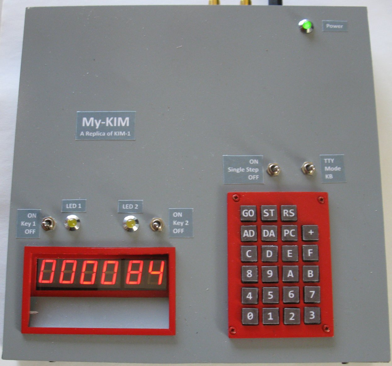

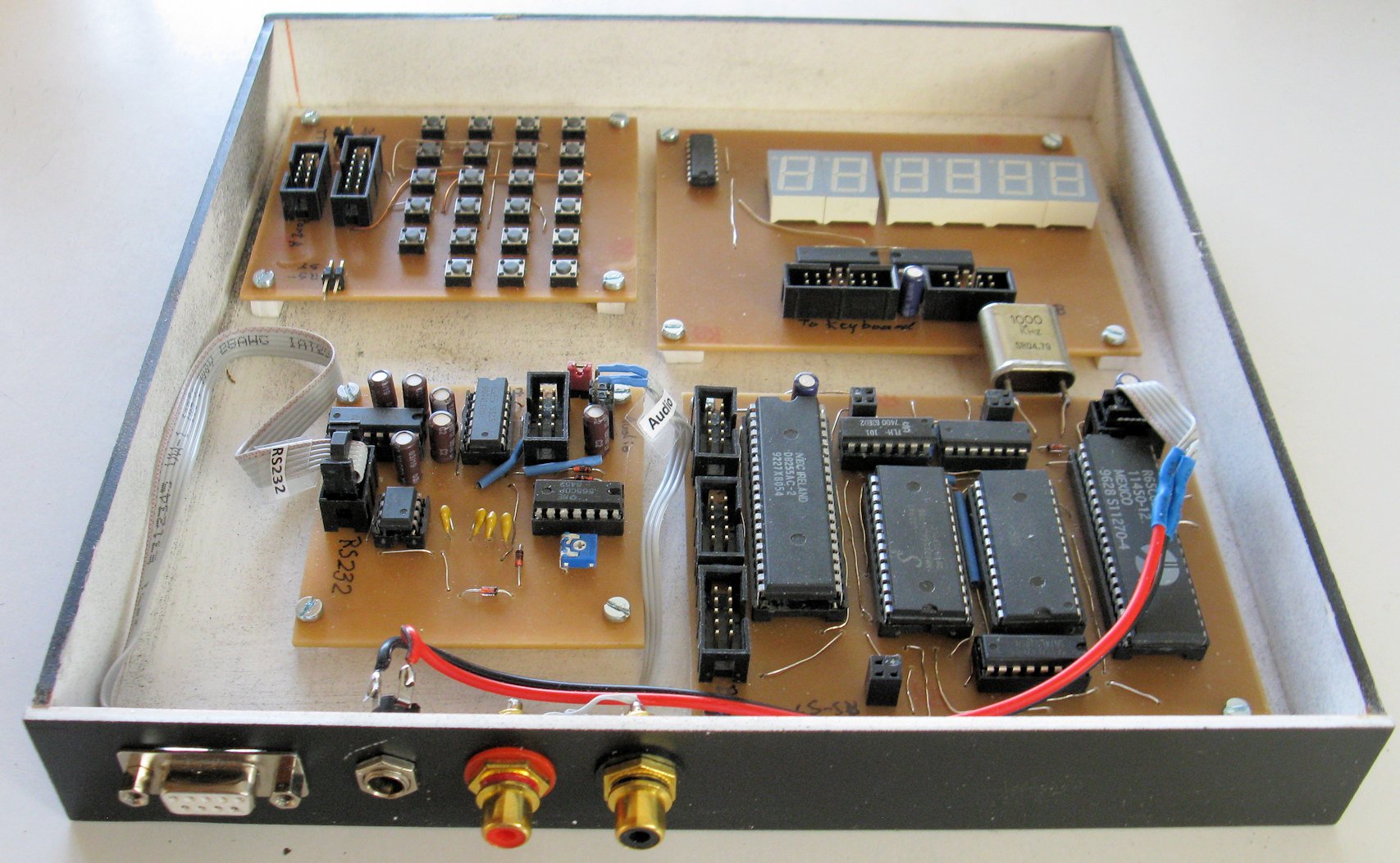

Hallo, da Winter, Corona mit sozialen Einschränkungen und Rentnerdasein auf den gleichen Wochentag fielen, habe ich beschlossen, den KIM-1 Single-Board Computer basierend auf dem 6502 Prozessor nachzubauen. Dieses Board hatte ich 1977 gekauft und mit dynamischen RAMs, Tastatur und TV-Monitor sowie Microsoft BASIC aufgemotzt. Damit war ich der einzige an der Uni, der einen eigenen Computer besaß. Die Kommilitonen durften weiterhin mit Lochkarten die CDC-6000 bestücken. Leider ist das Unikat irgendwann auf dem Wertstoffhof gelandet. Beim Nachbau habe ich soweit wie möglich die gleichen Bauteile verwendet, jedoch mit 32 KByte RAM und 8 KByte EEPROM aufgemöbelt. Darüber habe ich eine Integrated Development Environment (IDE) zum Editieren, Assemblieren und Debuggen von 6502 Assembler Source Code entwickelt, siehe My-KIM-IDE.exe (braucht keine Installation). Mit dieser IDE kann der KIM-1 Nachbau auch im sogenannten TTY Mode betrieben werden (RS232 mit USB Adapter). Außerdem kann Microsoft BASIC in der Version 1.1 aus dem Jahr 1977 (KB9.BIN) geladen werden und die Programme können auf dem PC gespeichert werden. Das Projekt ist im attached ZIP File vollständig dokumentiert, siehe das 60-seitige My_KIM.pdf Dokument. Nur die drei eingescannten KIM-1 Original Handbücher (User-Manual, Programming-Manual, Hardware-Manual), sowie die gescannt Version des Buches "The First Book of KIM" habe ich nicht ins ZIP File gepackt, da sie zu groß sind. Kann sie aber bei Bedarf nachliefern. Bei einem eventuellen Versuch eines Nachbaus wünsche ich viel Vergnügen !
#6811097
Der KIM hat ja zwei 6530-00x RRIOTs [1], die neben ROM, RAM und IO auch noch einen Timer enthalten. ROM und RAM lassen sich ja gut ersetzen. Für die IO hast Du einen 8255 genommen, ok. Aber wie hast Du die Timer ersetzt? In der Firmware kann man das vielleicht durch Delays realisieren, aber in Anwenderprogrammen? Andere Nachbauten, wie der MicroKIM oder Corsham nutzen einen 6532 RIOT als Ersatz. Waren Dir diese Lösungen bekannt? Ansonsten: Eine sehr vorbildliche Doku, ich wünschte mir, mir würde Doku schreiben leichter fallen... Manfred L. schrieb: > sowie Microsoft BASIC aufgemotzt BASIC erleichtert zwar den Einstieg, durch den Interpreter werden die eigentlichen Programme aber auch verhältnismäßig langsam. Seit 1977 ist sich Microsoft treu geblieben: Mit Microsoft auf der Kiste, steigt der Wunsch nach mehr Ressourcen... [1] https://en.wikipedia.org/wiki/MOS_Technology_RRIOT
Bernd schrieb: > Aber wie hast Du die Timer ersetzt? Seine Doku: "KIM-1 uses the timer in the 6530-003 device to generate the audio tape data stream. Because My-KIM doesn’t have a hardware timer, the timer functionality is realised in My-KIM by a dedicated, but accurate delay software (subroutine WAIT)." Ich wäre allerdings nicht auf die Idee gekommen, ausgerechnet einen 8255 zu verwenden. Allein schon wegen der fehlenden Möglichkeit, die Pins des 8255 einzelbitweise als Ein- oder Ausgang zu definieren. Kriegt man Bausteine wie 6532 oder 6522 nicht mehr?

Bernd schrieb: > Aber wie hast Du die Timer > ersetzt? Wie (prx) schon geschrieben hat, gibt's die WAIT subroutine. Die ist zwar nicht auf die Nano-Sekunde genau (1 MHz Quarz), erfüllt aber alle Anforderungen des Betriebssystems. Bernd schrieb: > ich wünschte mir, mir würde Doku schreiben leichter fallen... ... ist ein Hobby von mir ;-) denn was nützt das beste Gerät, wenn nix und garnichts dokumentiert ist ? (prx) A. K. schrieb: > Ich wäre allerdings nicht auf die Idee gekommen, ausgerechnet einen 8255 > zu verwenden. Ja, Du hast vollkommen recht, der 8255 ist schon so eine Krücke. Ich habe lange hin und her überlegt, aber die Signal Kompatibilität zu den 6530-003 devices hat mich dann davon überzeugt, diesen zu nehmen. Die original 6532 oder 6522 sind definitiv nicht mehr zu bekommen, es sei denn, es besitzt noch jemand eine Original KIM-1 Platine und schlachtet sie aus. Ich würde ihn aber tunlichst davon abraten, denn diese Platinen, die noch funktionieren, werden in der Bucht bis zu 1000$ angeboten. Ich hab' jedenfalls, als ordentlicher deutscher Entsorgungs-Bürger, meine KIM-1 Platine im Jahr 2005 beim örtlichen Werstoffhof "hinterlegt" - war wohl zu dieser Zeit etwas geisteskrank !

Manfred L. schrieb: > Die original 6532 oder 6522 sind definitiv nicht mehr zu bekommen Bei der CPU hast du doch auch nicht vor WDC/CMOS zurückgeschreckt. https://www.mouser.de/ProductDetail/Western-Design-Center-WDC/W65C22N6TPG-14?qs=opBjA1TV901DbgJ9rfcBoQ%3D%3D

(prx) A. K. schrieb: > Bei der CPU hast du doch auch nicht vor WDC/CMOS zurückgeschreckt. Falsch: Ich habe den Original Rockwell 6502-2 verwendet, sieht man auch im obigen Bild. Der kann zwar 2 MHz, läuft bei mir aber mit 1 MHz.

Manfred L. schrieb: > Falsch: Ich habe den Original Rockwell 6502-2 verwendet, sieht man auch > im obigen Bild. Der kann zwar 2 MHz, läuft bei mir aber mit 1 MHz. WDC steht nicht drauf, stimmt. Aber ich meine, da R65C0x zu lesen, also CMOS- statt NMOS-Version. Das Original hiess R6502, oder R6502A bei 2MHz. Und Rockwell hatte die CMOS-Version bei WDC lizenziert.
