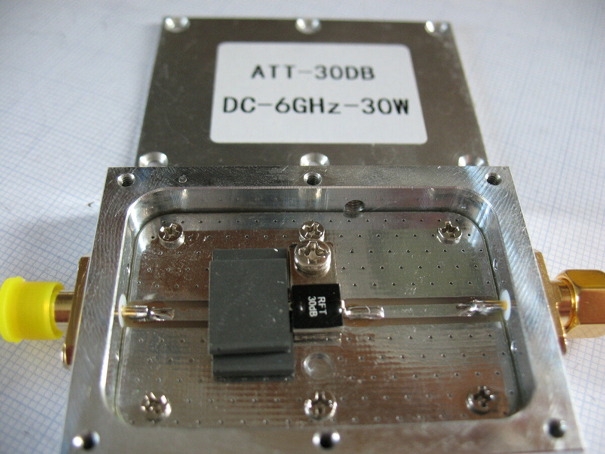

Überprüfe dein Messgerät! Der Dummy muss 50R haben! DC8WAN schrieb: > Ist das ein dummy load, mit nur einem Anschluss oder Dämpfungsglied mit > zwei Anschlüssen? Bei gängigen Dämpfungsgliedern ohne Last am zweiten Anschluss würde man bei 3, 6, 10, 20, 30 dB 150, 84, 61, 51 bzw. 50,1 Ohm messen. Die Dämpfungsglieder mit 20 und 30 dB eignen sich deshalb auch gut als 50 Ohm Abschlusswiderstand. Anbei Innenleben eines 30 dB Abschwächers aus China. Ohne weitere Kühlung wohl nur kurzzeitig für 30W geeignet. Grüße von petawatt

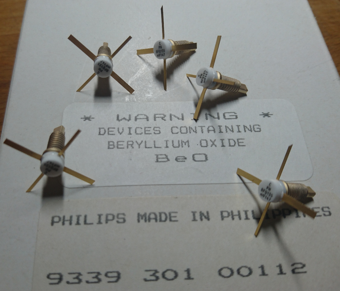

Immerhin RFT-Widerstände vom solzialistischen Bruderstaat ;-) Vielleicht irgendwas aus der Fernsehtechnik. Die haben ja gern 75Ohm. Gab da ja auch die unschönsten Sonderversionen von Netzworkanalyzern und N-Steckern die nicht zu den 50Öhmern passen. Bei Leistungsdämpfungsgliedern aufpassen. Da wurde (und wird) gern Berylliumoxid als Wärmeleitsubstrat verwendet. Wenn das was aufgebrannt ist oder gefummelt wird kann das freigesetzt werden. Verursacht bei so etwas 10% der Menschen Lungenkrebs durch Allergie schon bei geringsten Mengen eingeatmeter Partikel. Asbest ist Schmusedeckenmaterial dagegen. Im Zweifellsfall entsorgen. (jetzt kommt wieder gleich mein Minusvoterfanclub - die meinen PCB ist eine Hautcreme und Asbestschmusedecken sind ungefährlich) vg Maik Maik .. schrieb: > jetzt kommt wieder gleich mein Minusvoterfanclub - die meinen PCB ist > eine Hautcreme Beruflich hab ich unter "PCB" auch mehr "Polychlorierte Biphenyle" und Entsorgung im Salzbergwerk verstanden. In diesem Forum sind das aber "printed circuit boards". Grüße von petawatt Maik .. schrieb: > Die haben ja gern 75Ohm. Gab da ja auch die unschönsten Sonderversionen > von Netzworkanalyzern und N-Steckern die nicht zu den 50Öhmern passen. Wenn da 50 Ohm drauf stehen, muss man auch 50 Ohm messen können. Da führt nichts dran vorbei.

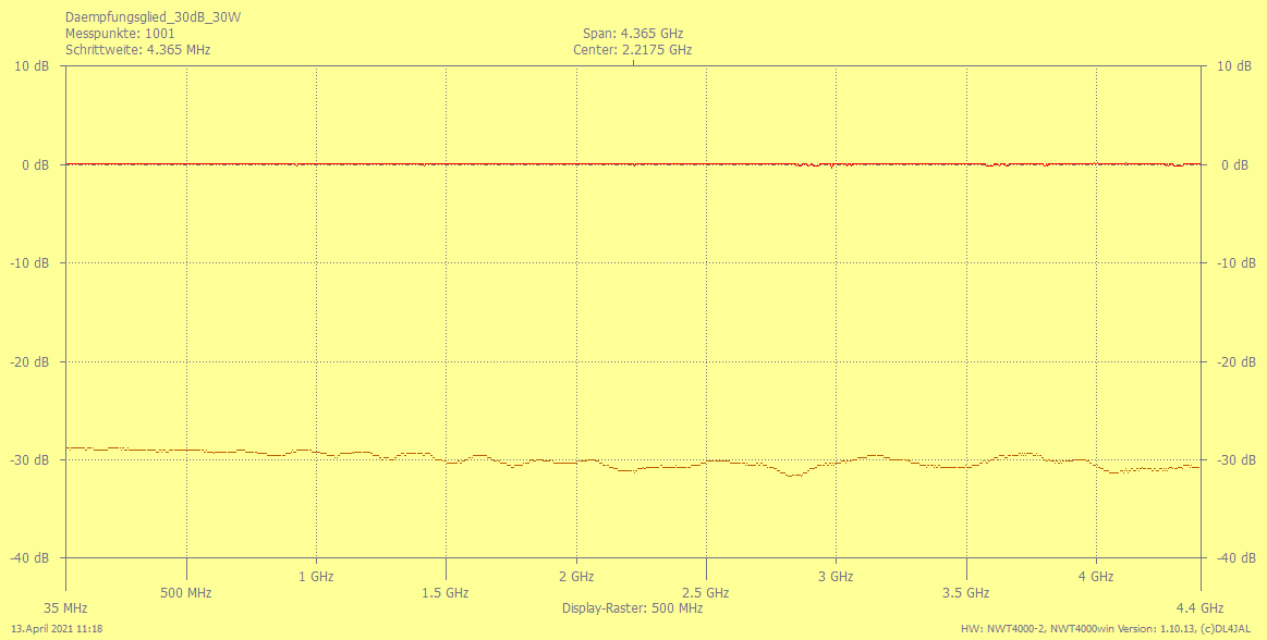

Horst S. schrieb: > Anbei Innenleben eines 30 dB Abschwächers aus China. Ohne weitere > Kühlung wohl nur kurzzeitig für 30W geeignet. PMPO Je nach thermischer Anbindung an das Gehäuse würde ich da nicht mehr als ein oder zwei Watt reinschicken. Das HF-Absorbermaterial dient vmtl. dazu, die Signalkopplung über den Deckel zu minimieren, damit die 30dB auch erreicht werden. Hast Du Dir den Frequenzgang (S21) mal angeschaut? Bernd schrieb: > Hast Du Dir den Frequenzgang (S21) mal angeschaut? Hab leider nur den NWT4000. Der Frequenzgang ist auch nicht schlechter als bei den anderen 2Watt-China-Abschwächern. Grüße von petawatt

@Horst: Der Frequenzgang sieht doch ganz brauchbar aus. Besser als bei den SMD-Widerständen: Beitrag "China-Abschwächer"

Komiker schrieb: > Hans K. schrieb: >> Auch mit Beryllium Gefahrenhinweis > > Sowas? Immerhin reicht es für einen Totenkopf im Sicherheitsdatenblatt: https://www.alfa.com/de/msds/?language=DE&subformat=CLP1&sku=35480 Es geht nicht um metallisches Beryllium sondern um Berylliumoxyd. Da reicht eine stecknadelkopfgroße Menge, eingeatmet, ziemlich sicher für Lungenkrebs nach ein paar Jahren. Es gibt in Europa keine Fabrik, die Gehäuse für Leistungstransistoren oder HF-Widerstände aus BeO macht. Gerhard
