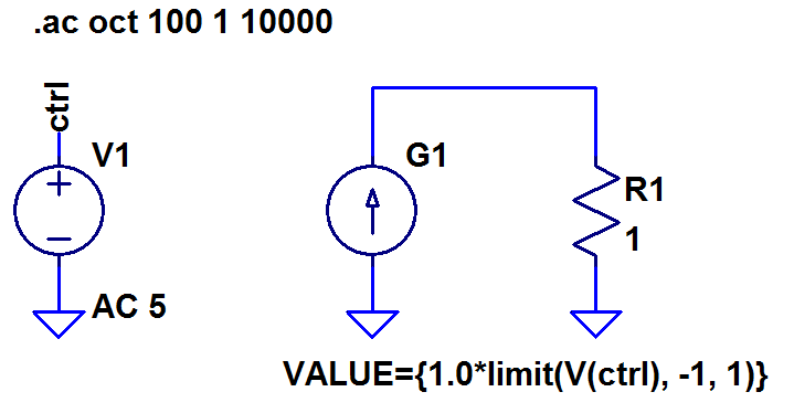

Hallo zusammen!
Derzeit versuche ich eine Simulation (siehe Bild) bestehend aus einer
Gpoly-Source + Steuerspannung so zu modifizieren, daß ich die Amplitude
begrenzen kann.
Transient funktioniert alles wie erwartet, von daher schließe ich einen
Fehler in der Syntax aus. Es scheint wohl eher an der Art des Solvers zu
liegen, das ein Limit ignoriert wird.
Gibt es evtl. einen Workaround, wie E,G bzw. BV, BI Quellen bei
AC-Analyse in Ihrer Amplitude limitiert werden können?
Danke für Eure Hilfe!
Gruß, Andreas
ich denke es liegt eher daran, was die AC-Analyse eigentlich macht. Die
betrachtet das linearisierte Verhalten der Schaltung um den Arbeitspunkt
herum. Etwas völlig nichtlineares wie "limit" lässt sich dabei nicht
abbilden.
AC-Analyse kann nur funktionieren, wenn das System einen Frequenzgang
besitzt. Eine Voraussetzung dafür ist lineares Verhalten. Das ist bei
irgendwelchen Begrenzungen nicht gegeben.

Danke für die ersten Rückmeldungen!
Das sieht ja nicht gut aus für mein Vorhaben, einen Sweep mit einer
AC-Quelle zu simulieren, welche CC/CV Verhalten hat.
Den Aufwand x-Transiente Simulationen per python-Script
"durchzuklappern" und anschließend alles wieder zusammen zu bauen,
wollte ich wenn möglich vermeiden, um schnell Änderungen im Signalpfad
testen zu können.
Gibt es noch andere Ideen dafür?
vielleicht kannst du eine Reihe transienter Analysen machen (mit .step
param...) und die gewünschten Infos mit der .meas Funktion von LTSpice
zusammensammeln. Die Ergebnisse lassen sich dann auch innerhalb von
LTSpice darstellen und auswerten (mit "plot stepped data")

Danke für Eure zahlreichen Rückmeldungen!
Nach etlichen Fehlversuchen mit Bv-Quelle + Limit in AC habe ich das
Vorhaben aufgegeben und das Ganze mit viiielen gestepten TRANsienten
Simulationen & .MEAS-Befehlen gemacht, welche ich anschließend
problemlos in LTSpice plotten konnte. (Danke @Achim S. für den Stups in
die richtige Richtung)
