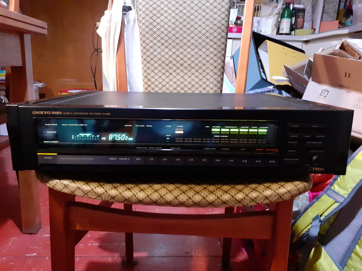

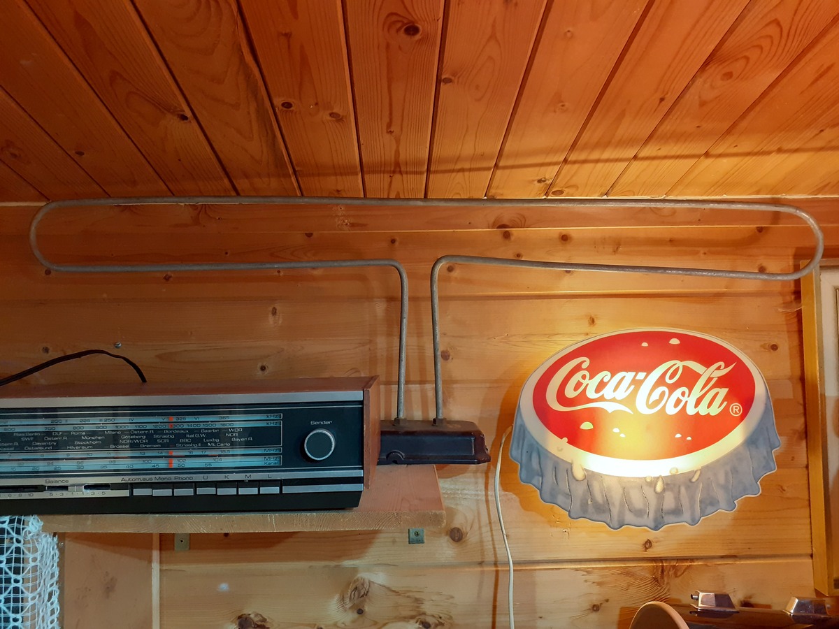

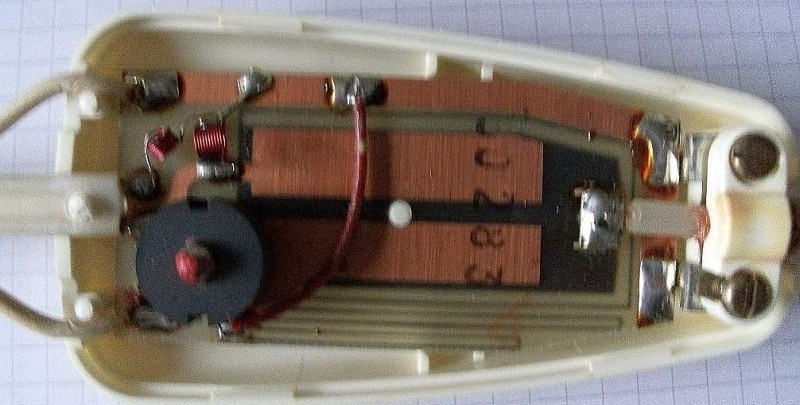

Ich habe diese alte Antenne, siehe Bild und einen Tuner siehe Bild mit 75 Ohm Eingang. Dazu brauche ich einen Adapter von 240 Ohm symmetrisch auf 75 Ohm IEC Stecker.

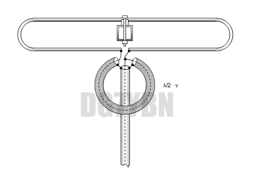

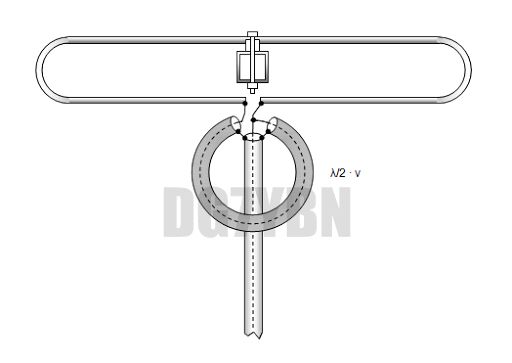

Kannst du mit einer Lambda viertel Koaxschleife machen. Klassischer Balun:

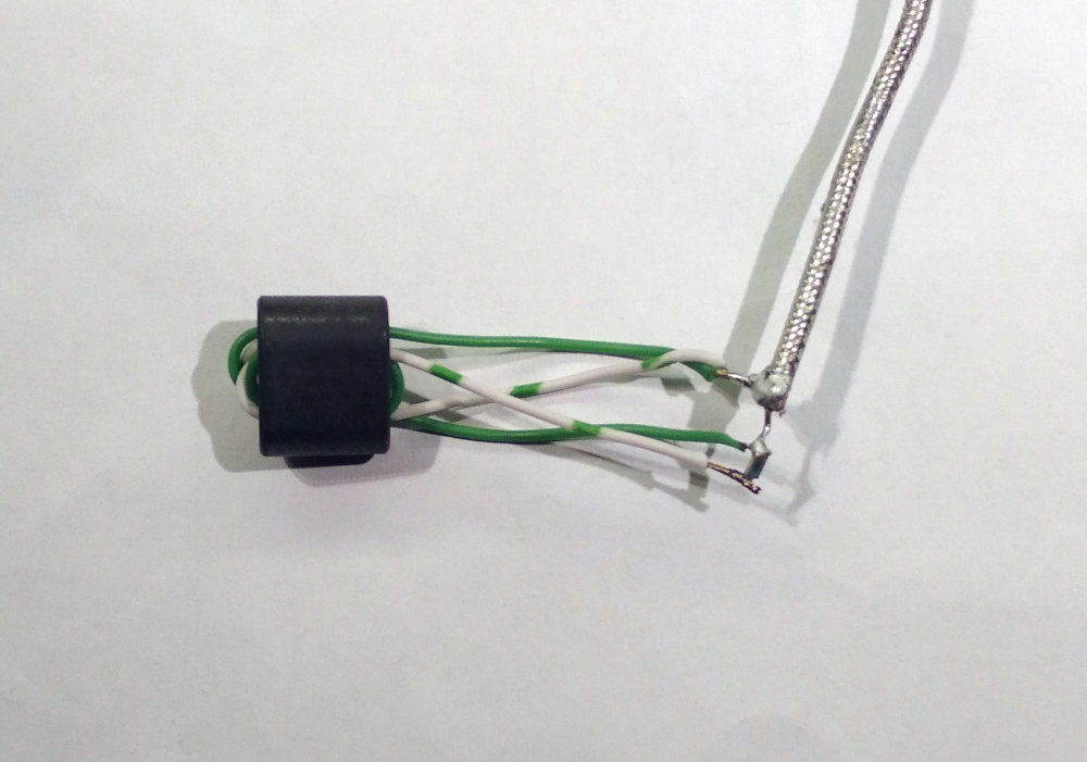

War früher in jedem Radio drin, oft auf Doppellochkerne gewickelt, so ca. 2 x 3 Windungen bifilar (d.h. ein Zwillingsdraht durchgefädelt, von dem je ein Leiter eine der beiden Spulenhälften bildet). Die Fehlanpassung zwischen 60 und 75 Ω kannst du komplett vernachlässigen

Jörg W. schrieb: > Ja, aber die 240 Ω der Antenne werden ja 1:4 auf 60 Ω transformiert. Jo klar, solch ein Koax-Balun bietet eine Transformation von 1:4, das passt bei einem Schleifendipol von 300R, die ich diesem gezeigten Dipol zuordnen würde. Aber darüber brauchen wir nicht groß diskutieren, ich wollte nur eine schnelle Lösung aufzeigen. Eine Schweinenase hat halt nicht jeder in der Kiste liegen und eine Schleife mittels einem Stück Koax ist halt schnell hergestellt. Ob 60 oder 75R spielt dabei keine große Rolle, zumal solch ein Schleifendipol zwischen 240 und 300R jeden Zwischenwert einnehmen kann. Nur der Vollständigkeit halber: Diese Transformatoren gibt es massenhaft zu kleinen Geld zu kaufen. Guck mal hier: https://www.ebay.ca/sch/i.html?_nkw=300+ohm+to+75+ohm+transformer https://www.google.com/search?q=2PCS+FM+300+OHM+to+75+OHM+UHF+MATCHING+TRANSFORMER/ADAPTER+WITH+F+TYPE+CONNECTOR&client=firefox-b-d&source=lnms&tbm=isch&sa=X&ved=2ahUKEwii7MC_lvzvAhWI4J4KHRT_A1YQ_AUoAXoECAEQAw&biw=1835&bih=1024 Phasenschieber S. schrieb: > Eine Schweinenase hat halt nicht jeder in der Kiste liegen und eine > Schleife mittels einem Stück Koax ist halt schnell hergestellt. Das ist natürlich richtig. Ein kleiner Ringkern würde es sicher genauso tun. Man könnte ja mal eine aufbauen und ähnlich wie meinen Balun vermessen. Vielleicht krame ich morgen ein Stück 75-Ω-Kabel hervor. Bei dem neumodischen Zeug muss man nur aufpassen, das ist oft genug Aluminium mit Cu-Überzug.
#6655628
Phasenschieber S. schrieb: > solch ein Koax-Balun bietet eine Transformation von 1:4, das passt bei > einem Schleifendipol von 300R, die ich diesem gezeigten Dipol zuordnen > würde. Habe unter Koax-Balun dieses gefunden. Dies würde mir vielleicht entgegen kommen, da muss ich nix bestellen. Lambda halbe mal Verkürzungsfaktor wäre dann bei 98 MHz so 1,05 Meter?!
#6655663
Code Breaker schrieb: > Habe unter Koax-Balun dieses gefunden. Genau so einen Balun habe ich gemeint. Geht schnell und einfach. Ja, Lambda halbe. Ich habe oben viertel geschrieben was falsch ist, hatte ich falsch in Erinnerung. Code Breaker schrieb: > Verkürzungsfaktor wäre dann bei 98 MHz so 1,05 Meter?! Nö. 98MHz hätte eine Wellenlänge von 3,06m, halbe Welle von 1,53m mal V von 0,82 = 1,25m Länge. Also, dein Balun müsste 1,25m lang sein. Phasenschieber S. schrieb: > V > von 0,82 = 1,25m Länge. müsste man aber erst mal wissen. Kunstoffvollisolierung hat oft ein Verkürzungsfaktor von 0,66 siehe z.B. RG58 50 Ohm oder RG59 75 Ohm ist beides gebräuchlich. Schaumstoffisolierung ( welches viel Luft beinhaltet ) und oft auch Teflonsolierung hat einen Verkürzungsfaktor 0,80 bis 0,85 Man kann das mit einen Netzwekanalyzer oder einen schnellen Oszillografen ( mindestens 100MHz ) plus 100MHz TTL Quarzoszillator ausmessen. In dem man die Länge sucht, bei der zwischen Anfang und Ende der Leitung eine Pasenverschiebung von 180° auftritt. Nicht vergessen das Ende des Kabels mit einen 75 Ohm Widerstand zu terminiern. Ralph Berres

So ein Monster mit Kabel würde ich mir innerhalb der Wohnung nie antun. Funktioniert, aber es geht intelligenter. Wie in massenhaften Radios der 70 -80' ziger. Ein kleiner Ferritstift bifilar mit Link-Leitung bewickelt. Und dann entsprechend verschalten. Die waren auch in Steckern oder direkt für den Antennenanschluß als Symmetrierglied verbaut. michael_ schrieb: > So ein Monster mit Kabel würde ich mir innerhalb der Wohnung nie antun. Naja, im Vergleich zum Faltdipol ist das bissel Kabel "Peanuts". Das kann man ja auch noch entsprechend zusammenrollen. Ich würde persönlich allerdings auch die Variante mit irgendeinem Ferrit-Balun bevorzugen.

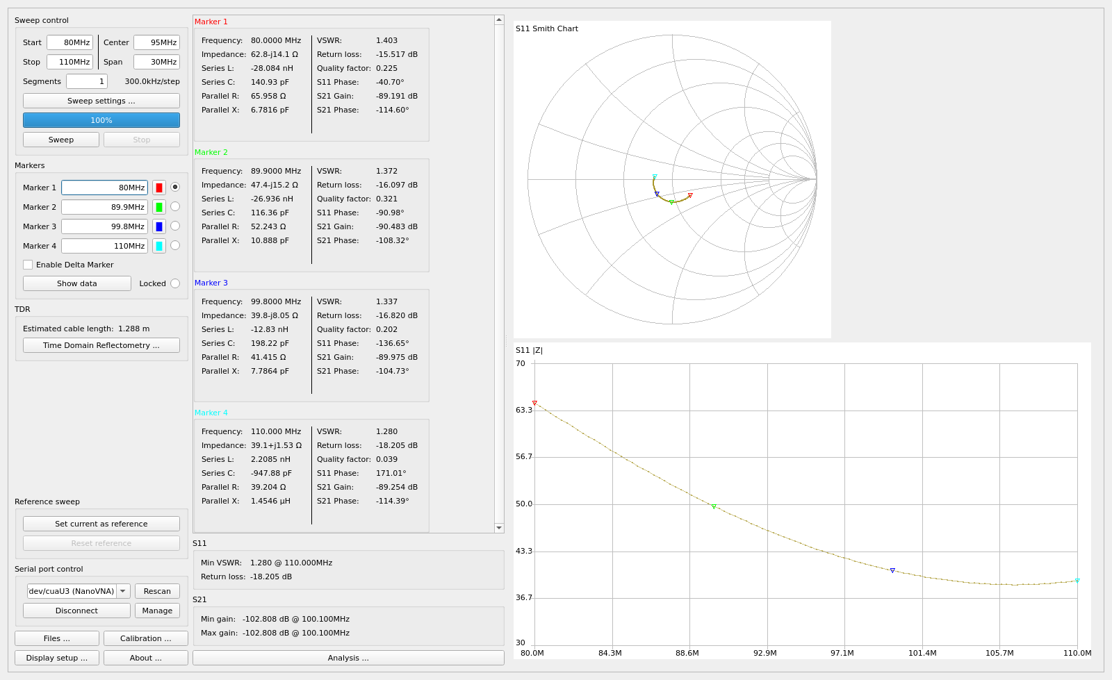

michael_ schrieb: > So ein Zimmerdipol ist sowieso nur Show. > Wo Besucher sagen, Oh, Ah. > > Ein einfacher Teleskopstab hat die gleiche Wirkung. Hat er nicht unbedingt. Einen Dipol, mag er noch so auffällig "stören", nimmt man um einen schwachen Sender zu bevorzugen bzw. einen Nachbarstörer abzuschwächen. Für die "Ortsprogramme" ist es meisst eh egal welches Drahtstück man wie anstöpselt. Kurt
#6657132
Jörg W. schrieb: > Interessant,... ist das was das Bild zeigt. Wieviel muss man dafür einplanen damit man solche Infos vorgezeigt bekommt. Mir würde eine ganzgut, gut, schlecht, ganzschlecht-Aussage auch schon genügen. Reicht dazu so ein kleines tragbares Billigding aus C auch schon aus? Kurt Kurt schrieb: > Wieviel muss man dafür einplanen damit man solche Infos vorgezeigt > bekommt. Wurde dir doch schon mal geschrieben. Wenn du im Bild links unten guckst, siehst du, dass da "NanoVNA" steht. Konkret ist es ein NanoVNA-F.

Kurt schrieb: > Reicht dazu so ein kleines tragbares Billigding aus C auch schon aus? ja. Mit ziemlicher Sicherheit stammt das Bild vom Programm NanoVNASaver dass mit einem NanoVNA gearbeitet hat Das kann man mit einem NanoVNA und der Software "NanoVNASaver" machen. Willkommen in 2021... ;) Kurt schrieb: > Einen Dipol, mag er noch so auffällig "stören", nimmt man um einen > schwachen Sender zu bevorzugen bzw. einen Nachbarstörer abzuschwächen. Dann müsste man ihn aber irgendwie passend ausrichten und nicht einfach an die Wand hinter dem Radio hängen (es sei denn, die Ortssender sind ganz zufällig in Längsrichtung der Wand gelegen).

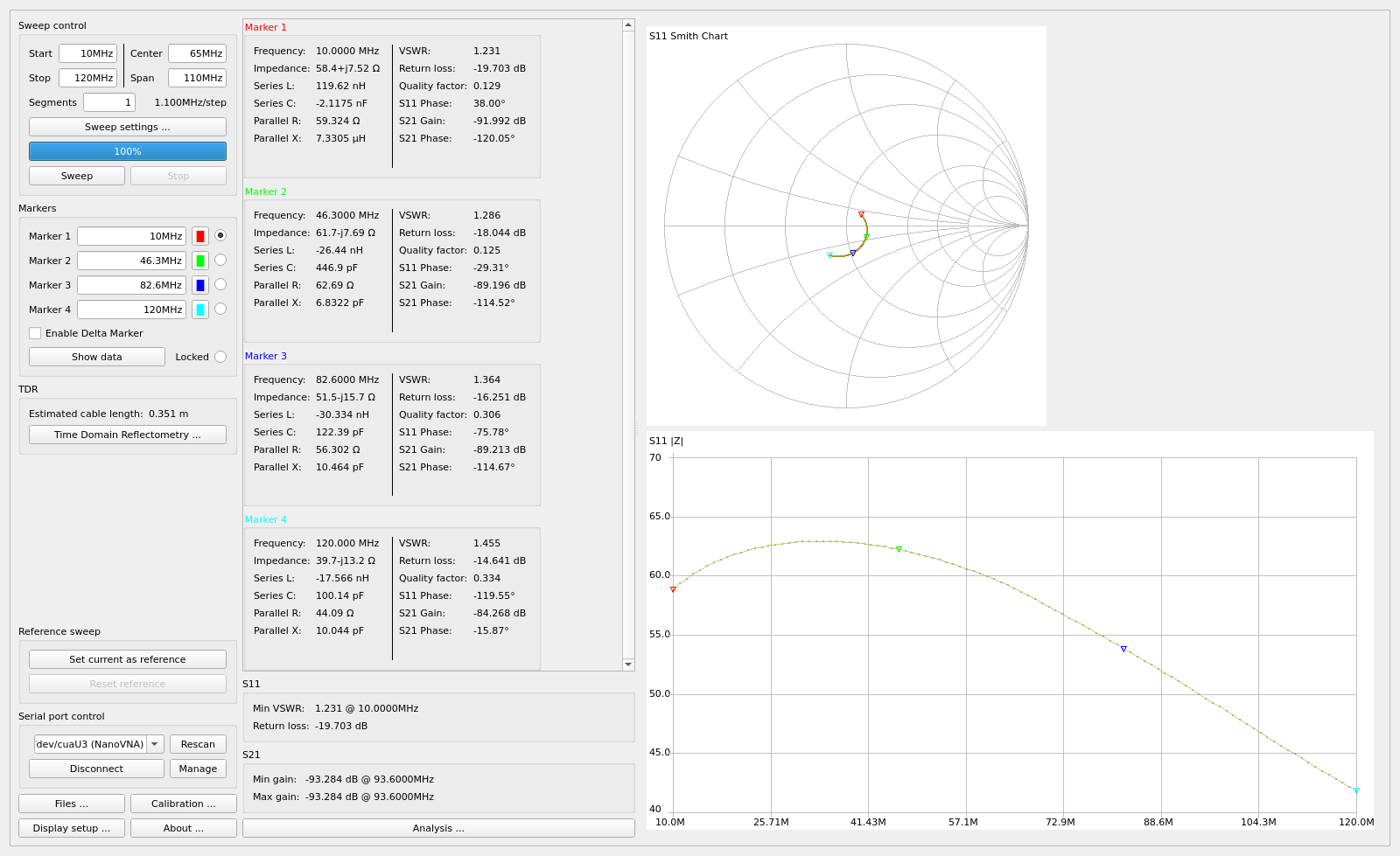

Stefan M. schrieb: > Die Beeinflussung im Innenraum ist durch Kabel in der Wand und andere > metallische Einflüsse so stark, dass der Schleifendipol seine > Eigenschaften sowieso nicht mehr hat. > Auch wenn so ein Teil toll "nach mächtiger Antenne" aussieht, kann ein > einfacher Draht oder evtl noch ein "V-Dipol" aus zwei Drähten das > Gleiche oder mehr bewirken. Sieht man, aber man mag es nicht wirklich glauben, die Wand hat nur geringen Einfluss, es ist eine Jagdhütte in Holzbauweise. Der Tuner der zum Einsatz mit diesem "historischen" Schleifendipol kommen soll ist ein Onkyo T-9990. So etwas war in den 90er Jahren des letzten Jahrhunderts einmal der Ferrari unter den Tunern, heutzutage erwirbt man so etwas für 5€ plus eine Wildschweinsalami von dem einem gewogenen Mitarbeiter des lokalen Wertstoffhofes. Etwas teurer war der Faltdipol mit Bakelitsockel, dafür musste man nach zähem Ringen auf einer Versteigerung schon den Gegenwert eines Abendessen im Hotel Vier Jahreszeiten ansetzen. Die begehrte Schweinenase ist vielleicht im Austausch gegen einen Spätburgunder der gehobenen Weinkultur zu erwerben? Gerade der Erwerb der begehrten Güter auf verschlungenen Wegen gibt dem Jägerlatein die nötige Würze...
#6658419
Code Breaker schrieb: > Sieht man, aber man mag es nicht wirklich glauben, die Wand hat nur > geringen Einfluss, es ist eine Jagdhütte in Holzbauweise. Sagst du. Aber leg einen Draht vom Bandkabel auf Masse und den anderen auf den Koaxeingang. Wird ausreichend sein. Oder den auf Masse weglassen. Rest macht der Empfänger. Hättest das gleich probieren können. Und den Thread weglassen können. Das Ding stammt noch aus der Zeit, wo es unempfindliche Röhrenradios gab. Da war eine exakte Anpassung wichtig.

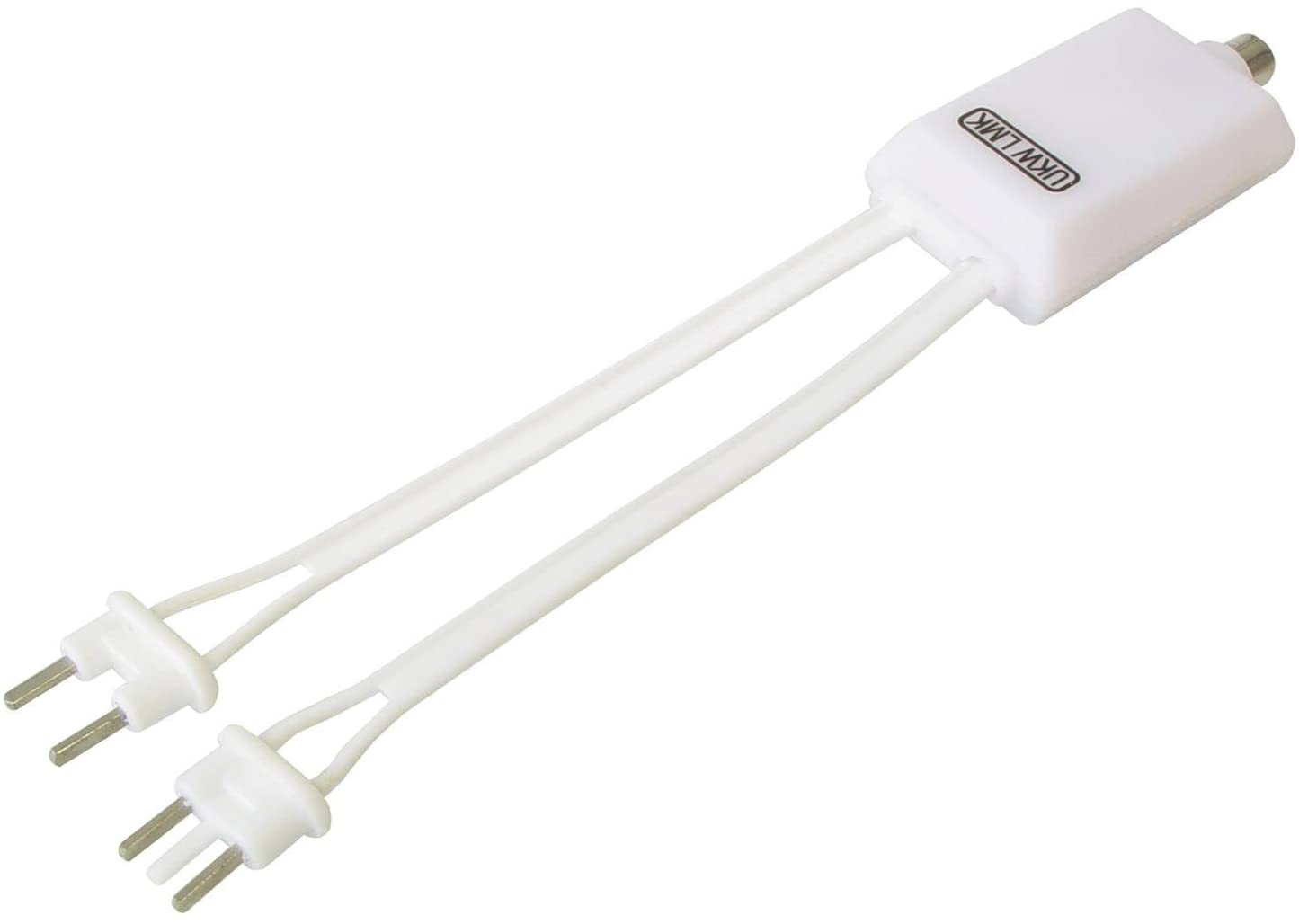

Jetzt bin ich aber platt. Du hast doch was du brauchst. Warum fragst du dann hier? In deiner Weiche ist doch auch nur der Konsumer-Müll drin. Hallo zusammen, hallo Code Breaker > Die begehrte Schweinenase ist vielleicht im Austausch gegen > einen Spätburgunder der gehobenen Weinkultur zu erwerben? Gerade > der Erwerb der begehrten Güter auf verschlungenen Wegen > gibt dem Jägerlatein die nötige Würze... Schick mir deine Adresse und ich schicke dir die gewünschten Schweinenasen. Löten wirst du ja wohl können, und ein bisschen Draht hast du ja sicher auch. Erklären kann ich das Drumherum auch so, dass es ein HF Laie versteht. Über das Prozedere können wir uns ja abstimmen, der Rest wird sich befinden. Um mir eine PN zu senden, musst du dich aber anmelden. In der frohen Hoffnung auf eine Flasche Spätburgunder... 73 Wilhelm

michael_ schrieb: > So ein Monster mit Kabel würde ich mir innerhalb der Wohnung nie antun. Das Kabel der Umwegleitung darf man aufwickeln. Wenn die Antenne allerdings sowieso in der Wohnung irgendwo undefiniert an der Wand hängt, kann man sich die Impedanzdiskussion eigentlich sparen - reine Theorie.

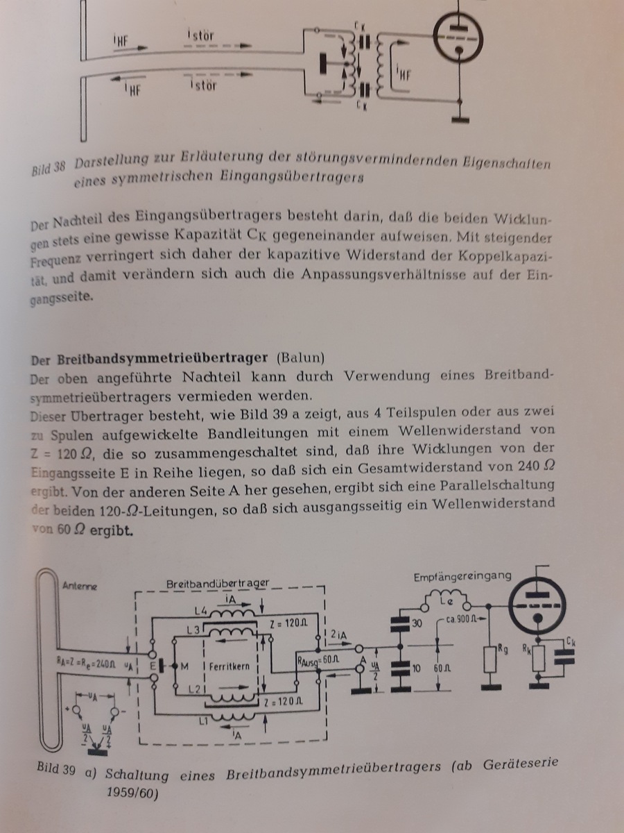

Ich habe mir antiquarisch ein Buch über Fernsehrechnik bestellt. Heute geliefert. Beim allerersten Aufschlagen, kein Witz, finde ich diese, siehe Fotos im Anhang. Also noch ne Möglichkeit, von 240 auf 60 Ohm bzw. 4:1 zu transformieren.
#6666216
Code Breaker schrieb: > Also noch ne Möglichkeit, von 240 auf 60 Ohm bzw. > 4:1 zu transformieren. Wieso noch ne Möglichkeit? Davon reden wir doch schon die ganze Zeit. Ob du nun eine Schweinenase, oder ein bifilar bewickeltes Ferritstäbchen, oder eine Lambda/2 Koaxschleife nimmst, ist alles das Gleiche, alle tun denselben Job. In deinem ersten Bild siehst du z.B. wie eine Schweinenase bewickelt ist.
#6666278
