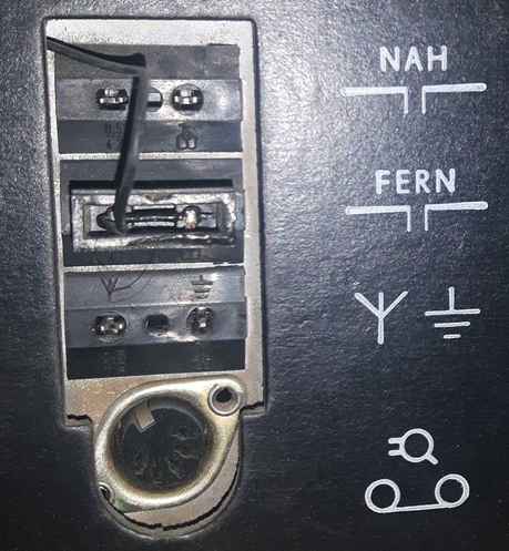

Hallo Leute, in dem Thread
Beitrag "240 Ohm Schleifendipol auf 75 Ohm anpassen." habe ich gefragt, wie
ich einen reichlich antiken Schleifendipol mit 300 Ohm Wellenwiderstand
an einen Koaxialen 75 Ohm Eingang anpassen kann. Dazu habe ich diese
Antennenweiche bestellt, (siehe die zwei Bilder der geöffneten
Antennenweiche) sie ist heute endlich angekommen. Schweinenasen und
Lambda halbe Umwegleitungen benötige ich erst einmal nicht mehr. Die
Signalflussrichtung, für die diese Antennenweiche konstruiert wurde, ist
von dem 75 Ohm Koax Eingang, zu dem FM Ausgang mit 300 Ohm
Wellenwiderstand. Ich hoffe doch sehr, das es OK ist, wenn ich den
Signalverlauf umkehre. Ich komme mit 300 Ohm rein und gehe bei 75 Ohm
raus, AM ignoriere ich einfach. (AM offenlassen oder kurzschließen?)
Die Frage die ich nun mir und dem Forum stelle ist, wie funktioniert die
Antennenweiche? Das der Trafo ein Übersetzungsverhältnis von 1:2 haben
muss um von 75 Ohm auf 300 Ohm zu kommen ist klar. Aber wie funktioniert
die (für meine Anwendung eigentlich unwichtig) Aufteilung der
Frequenzen. Welche Rolle spielen der 2k2 Widerstand und die geätzte
Induktivität, wirkt die Platine zwischen Ober und Unterseite irgendwo
als Koppel-Kondensator?
Gast #6664483
Sehe ich das richtig, das der AM/MW-Anschluss gar nicht symmetriert
wird, sondern mit einer Ader der Paralleldrahtleitung am Schirm der
IEC-Buchse hängt und die andere über 2k2 an den Innenleiter geht?
Gast #6664508
Wie kommst du auf 75 und 300 Ohm?
Der Stecker ist ein 60-Ohm-Gerät, folglich transformiert der Balun auf
240 Ohm, was zu der Zeit wo das Ding in Gebrauch war, die üblichen Werte
darstellten.
Das Gerät scheint mir mehr als primitiv zu sein.
Wie schon jemand hier bemerkt hat, ist die LW-MW-KW über einen ser.
Widerstand von 2,2kR angeschlossen, das lässt auf diesen Wellenbereichen
nicht viel Freude aufkommen.
Das bifilar gewickelte Ferritstäbchen ist der Balun zur Symmetrierung,
davor noch eine geätzte Induktivität quasi als Hochpaß.

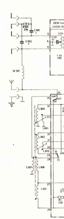

#6664511
Sehr wahrscheinlich.
Meine Radios aus dieser Zeit haben einen Antennen- und einen Erdpin am
Anschluss fuer AM. Dass das so richtig ist, ist auch im
Schaltplanausschnitt zu sehen.
Matthias

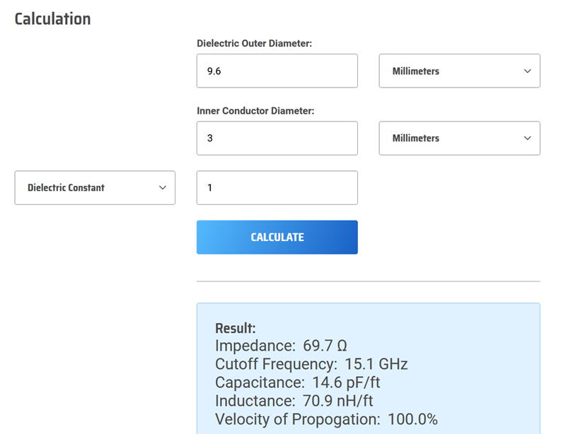

Gast #6665143
Nichtverzweifelter schrieb:
> und die Frage,
> wann deren Koaxstecker von 60 auf 75 umgestellt wurden.
Wurde denn etwas "umgestellt"? Dann müssten sich die Abmessungen
geändert haben. Ich komme mit nachgemessenen Abmessungen auf 70 Ohm im
Bereich wo sie zusammengesteckt sind.
Im Vergleich zu einem sauber konstruierten modernen HF-Stecker ist die
Geometrie natürlich sehr undefiniert ... was für die ursprüngliche
Anwendung auch total egal ist.
