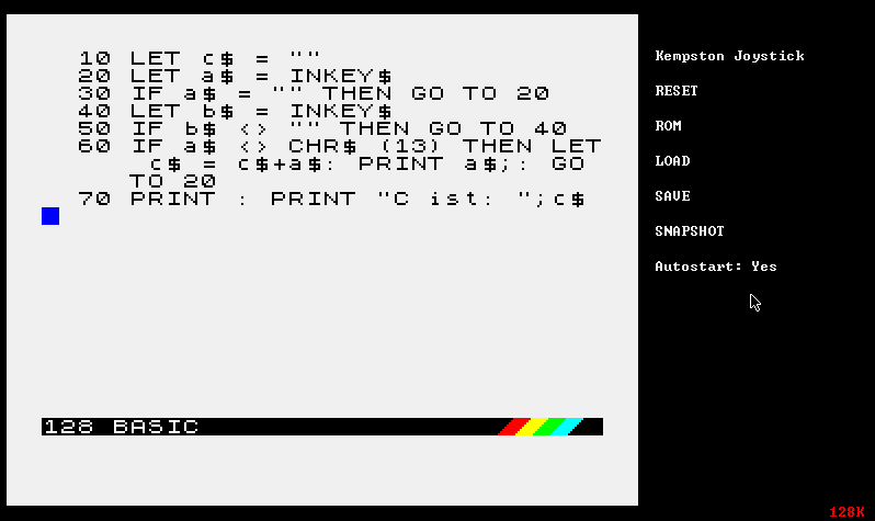

von Jan (Gast)
Hallo Olaf,
danke für die Antwort.
Ich bin damit trotzdem unzufrieden.
Wie ist das mit dem VAL und PEEK 23610 zu verstehen?
Kann mir das vielleicht jemand erklären?
Gruss,
Jan

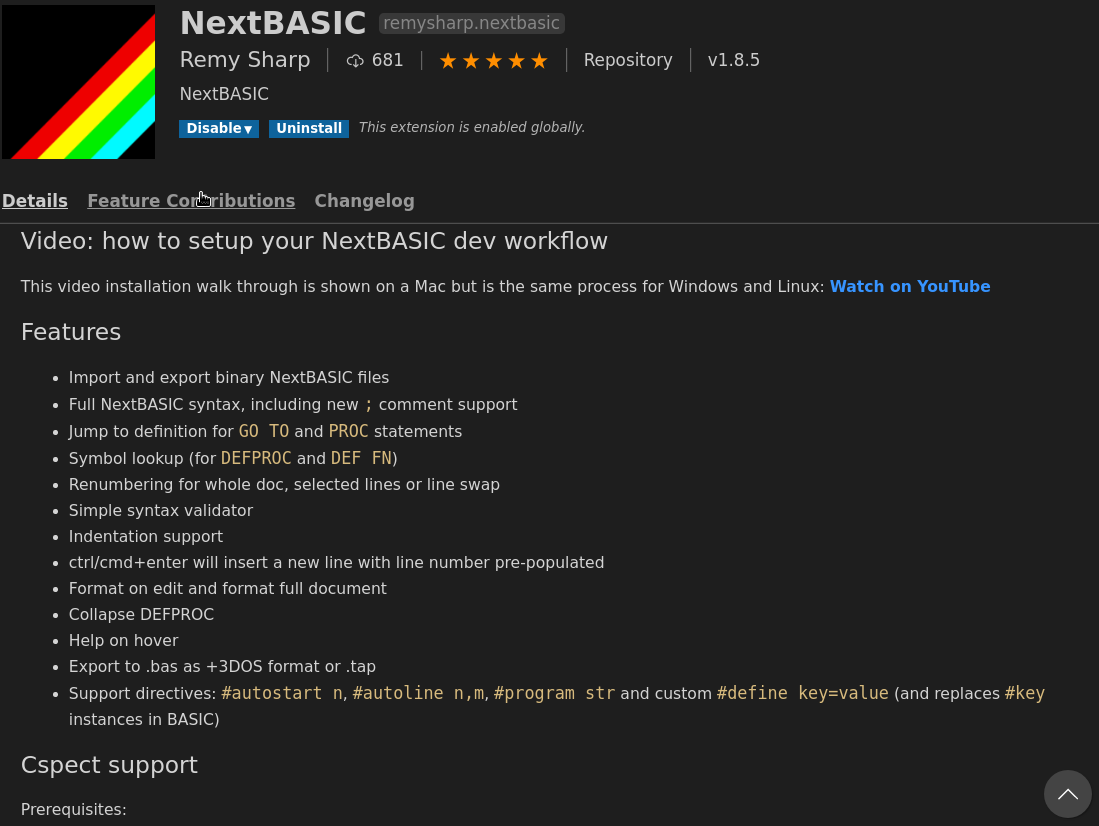

Ich schreibe mit VS-Code auf dem PC und teste es mit einem Emulator.
ON ERR ist ein exklusives Befehl und wird nur vom Timex BASIC
unterstützt.

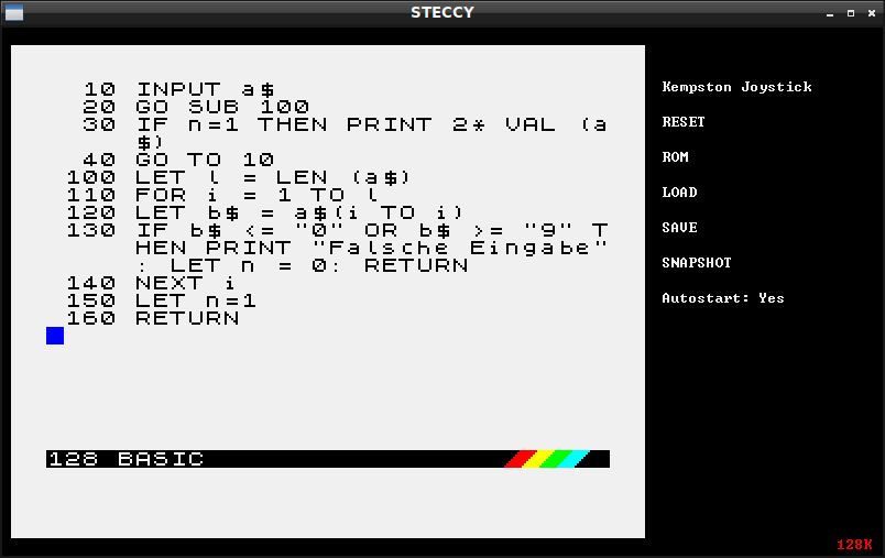

von Frank M. (ukw) (Moderator) Benutzerseite
Martin V. schrieb:
> Etwa so
> If q >="0" AND q <="9" then
Das löst das Problem nicht für den String "2Foo". Und "9999" ist auch
größer als "9".
Man müsste wirklich jedes Zeichen von q$ einzeln durchgehen. Geht im
Sinclair-Basic, indem man die Substrings einzeln testet, siehe
https://worldofspectrum.org/ZXBasicManual/zxmanchap8.html
Das würde ich als Subroutine implementieren. Aber wie oben geschrieben:
Wenn man INPUT mit einer numerischen Variablen statt String-Variablen
aufruft, erledigt sich das Problem von selbst.

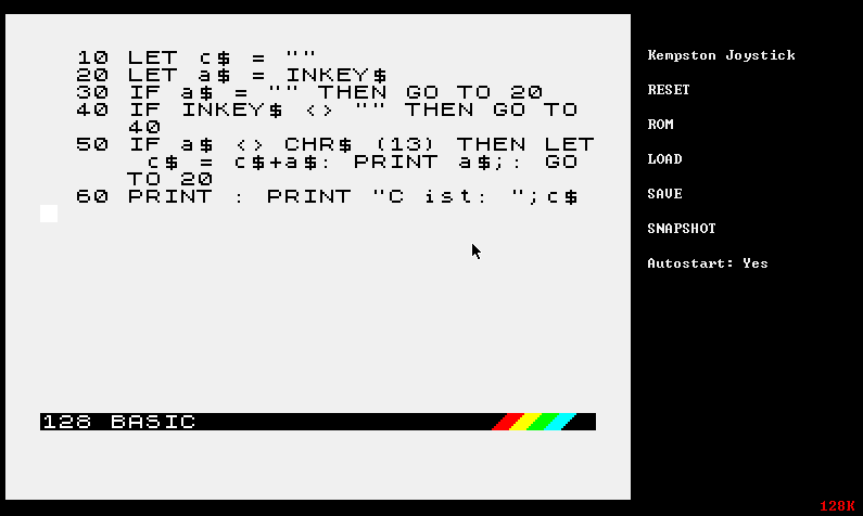

von Jan (Gast)

Anbei eine Lösung mit INKEY$. Wahrscheinlich muss man die PAUSE noch
etwas größer machen, damit die Tastatur nicht sofort "repetiert".
Die Backspace-Taste könnte man noch mit CHR$(9) abfangen, um das letzte
Zeichen aus b$ wieder zu löschen . Das überlasse ich dem interessierten
User ;-)
Aber prinzipiell funktioniert das so.
P.S.
Im ZX-128K-Basic gibts die praktische Renumber-Funktion. Einfach
Linke-Shift-Taste und 1 drücken, dann kommt ein Menü mit mehreren
Einträgen, zum Beispiel "Renumber".
P.P.S
Am Ende kann man natürlich VAL(b$) aufrufen, ohne einen Error zu
riskieren. Denn dann stehen in b$ garantiert nur Ziffern drin.
P.P.P.S
Wenn man in Zeile 60 die Abfrage negiert, spart man noch ein GOTO ;-)

Hier die Lösung mit INPUT, also die Antwort auf die ursprüngliche Frage.
Die Subroutine ab 100 checkt, ob a$ numerisch ist. Wenn ja, wird n auf
1, anderenfalls auf 0 gesetzt.
Viel Spaß!
P.S.
Ich hatte bei INPUT a$ echte Schwierigkeiten, das Programm mit BREAK =
SymbolShift+SPACE = ESC noch abzubrechen. Ich empfehle Dir erst einen
SAVE, bevor Du es ausführst ;-)
P.P.S.
Ein Fehler ist mir gerade aufgefallen: Es muss natürlich
130 IF b$ < "0" OR b$ > "9" ....
heißen. Also kleiner/größer statt kleiner-gleich/größer-gleich
von Olaf (Gast)

Die zweite Lösung :
Ich glaube das ist die saubere Lösung. Ich werde es später ausprobieren.

Zum Code-schreiben/debuggen benutze ich VS-Code. Da gibt es ein sehr
schönes plug-in, NextBASIC.
Es hat ein tolles feature, es generiert die TAP datei aus dem Basic
code.
Ja, die ist auf jeden Fall besser.

von Jan (Gast)
Frank schrieb :
>Weil Du das Semikolon am Ende des PRINT-Statements vergessen hast, schau
>Dir nochmal mein Beispiel an ;-)
Stimmt, ich habe das Semikolon übersehen und ich kannte das nicht mit
dem optionalen Semikolon beim print.
Dort war noch ein kleiner Fehler. Hat man direkt return gedrückt ohne
vorher einen Zeichen einzugeben gab es einen Fehler, da die Stringlänge

10 INPUT a$
20 GO SUB 100
30 IF n=1 THEN PRINT 2* VAL (a$)
40 GO TO 10
100 IF a$ = "-" THEN  PRINT "Falsche Eingabe": LET n=0: RETURN
102 LET l = LEN (a$)
105 IF l=0 THEN  PRINT "Falsche Eingabe": LET n=0: RETURN
110 FOR i=1 TO l
120 LET b$=a$(i TO i)
125 IF i=1 AND b$ = "-" THEN GO TO 140
130 IF b$ < "0" OR b$ > "9" THEN PRINT "Falsche Eingabe": LET n=0: RETURN
140 NEXT i
150 LET n=1
160 RETURN
Diese Eingabefunktion ist bombensicher und genügt den Anforderungen wo
sie später verwendet wird.

Ich glaube  NextBASIC Plug-in  könnte sehr viele nützliche Funktionen
bieten.
Ich habe bis jetzt nur das generieren der TAP-Datei benutzt.

Damit der Input dabei nicht wie verrükt repetiert und man direkt die
Eingabe 111111111111 erzeugt, obwohl man nur kurz die Taste gedrückt
hat, kann man warten, bis der User die Taste wieder loslässt - halt eine
softwaremäßige Entprellung.
Das geht dann so wie im Bild gezeigt. Die Prüfung auf Ziffern und evtl.
die Behandlung der BACKSPACE-Taste (CHR$(8)) musst Du natürlich noch
selbst einbauen ;-)
Zwischen den Zeilen 10 und 20 kannst Du den ZX-Spectrum-Timer per PEEK
abfragen.

Hier noch eine kürzere Variante, welche auf die Verwendung von b$
verzichtet wird und der Return-Wert von INKEY$ direkt geprüft wird.
P.S.
Bitte auf alle Semikolons bei PRINT achten ;-)
