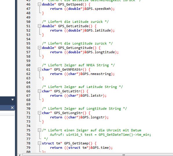

Ich frage mich ob es Bücher gibt, die solche und ähnliche Sachen
behandeln?
Vielleicht auch wie man die Module strukturiert, damit das Ganze
übersichtlich bleibt? Bei 12 Modulen mit Headern, mehreren Daten
liefernden Baugruppen und jedes mit eigenem Interface (API) wird das
schon langsam unübersichtlich.

von A. S. (Gast)
> behandeln?
Ja, die gibt es. Nur leider kaum mundgerecht für Deine Architektur. Das
wäre in etwa so, wie "mechanische Maschinen konstruieren allgemein". Es
ist schon ein Unterschied, ob Du 8 Leerzeichen-Tabs wie bei Linux
verwendest oder eher 3-4.
Du kannst jeden einzelnen Aspekt nehmen und dort "forschen".
Tastenentprellungen gibt es sicher tausenfach, Peters ist die beste mir
bekannte, aber beliebig viele Alternativen sind im konkreten Einsatzfall
genauso gut. Wenn Du seine Routinen und deren Hintergründe verstehst,
kannst Du Dir Deine optimal stricken.
Genauso bei Modulen: Z.B. hier
https://www.duckware.com/bugfreec/index.html wird ein schönes Konzept
vorgestellt. Mit vielen anderen schönen Dingen. Verwendet habe ich es
nie, aber viel davon gelernt.
Beispiel Namensgebung: Solange Du nur wenige Zeilen hast, gelten andere
Gesetze als wenn Dein Code sich noch mehrfach verdoppelt. Die meiste
Literatur ist eher im akademischen Maßstab, also lange erklärende Namen
für überschaubare Projekte.
Fürs Programmiertechniken allgemein gibt es einige Klassiker, z.B.
"Writing solid Code", "Code Complete".
Am meisten Hilft der Austausch mit anderen und der Code fremder Leute.

Geht ja schon los bei den globalen Variablen!
Davon habe ich so einige in den Modulen, Structs die viele Daten halten
und auf die von überall zugegriffen werden muss.
1. Man definiert die als extern und kann von jedem Modul direkt
reingreifen
2. Man definiert die als static und schreibt sich Mini-Funktionen, die
den Zugriff einkapseln, so dass von außen z.b. nur Read-Only erlaubt
ist.
Bei globalen Vars braucht es auch keine Übergabe als Functions
Parameter, die sind direkt sichtbar. Aber wirklich schön ist das nicht.
Rein gefühlt ist also 2. ein Weg, der vermutlich von vielen beschritten
wird. Erzeugt mehr Code aber darum geht es heute eh nicht mehr, lesbar
ist wichtiger als die paar KB mehr.

Warum frisst der Compiler hier beides? Mit und ohne Sternchen vor der
Funktion? Bei volatile ist mir das klart, da muss ich explizit casten,
da der Compiler das nicht wissen kann. Aber hier geht beides....die
Funktion wird sicherlich als doppelt erkannt nehme ich an, ich kann den
ASM Code leider nicht einsehen, das sind nur Zahlenpakete in den .s
Dateien wegen einer bestimmten Einstellung bei EmBitz.
edit: erzeugt so sogar 8 Bytes weniger Code als wenn ich erst eine
Variable bespiele und die dann verwende.
  /* Hier wird die Berechnung der Wegstecke durchgeführt */
            if (fGPSValidFix && (*GPS_GetSpeed() > 5.0))
                /* Teilstrecken aufsummieren */
                Tageskilometer += (GPS.speedkmh / 3600);
Die ist definiert als
/* Liefert die aktuelle Geschwindigkeit zurück */
double* GPS_GetSpeed() {
    return ((double*)&GPS.speedkmh);
Hmm, vielleicht mal die C-Grundlagen? ;-)
Die Funktion liefert einen Zeiger. Der * dereferenziert ihn, und du
vergleichst das dereferenzierte Ergebnis mit 5.0 (sinnvoll).
Ohne * hast du einen Zeiger, den vergleichst du mit 5.0.  Der Zeiger
wird dabei implizit in einen Integer umgewandelt (das könnte eigentlich
eine Warnung bringen, wenn man ausreichendes Warn-Level aktiviert), und
der wird dann gegen 5.0 verglichen (wofür er noch implizit in einen
double gewandelt wird, was aber wohl niemand warnwürdig finden würde).
Das klingt wenig sinnvoll, denn sehr wahrscheinlich ist jeder Zeiger
außer dem Nullzeiger größer als 5 …
von Christian J. (Gast)
Grad getestet... die Ergebnisse sind beide richtig. Mit * und ohne. Es
steht der richtige Wert im Display.
Aber mit * erscheint mir deutlich sinnvoller. Ein Array Name wird ja
auch als Zeiger erkannt, wenn man ihn als Parameter übergibt zb in
printf. Da schreibe ich ja auch kein & vor. Nur bei &array[nn].
Aber da bin ich nicht ganz sicher.... muss mir das nochmal genau
anschauen bevor ich da auf Glatteis gehe.
PS: In meiner Firma dürfen keine Zeiger verwenden werden in der
Steuersoftware für Geräte, verboten per Coding Direktive :-)
Kommt das richtige raus, ein * wird angemeckert.... lieferte auch nur
einen Zeiger auf einen struct im struct.
    ssd1306_SetCursor(0,26);
    xsprintf(oledbuf,"G %02u:%02u:%02u", GPS_GetStamp()->tm_hour,
                                         GPS_GetStamp()->tm_min,
                                         GPS_GetStamp()->tm_sec);
    ssd1306_WriteString(oledbuf,Font_11x18,White);
Wundert mich aber.
Das würde ich so nicht machen. In C gibt es m. E. keine Möglichkeit, die
Funktion GPS_GetStamp() als seiteneffektfrei zu deklarieren (in C++ wäre
das eine als "const" deklarierte Funktion), sodass der Compiler sie hier
wirklich dreimal aufrufen müsste.
Also entweder ganz pragmatisch doch ein paar Dinge als globale Variablen
ablegen, oder aber die Funktion einmal rufen, ihren Wert in einer
Zeigervariablen speichern und diese dreimal dereferenzieren. Dann ist
dem Compiler sicher klar, dass sich der Zeiger zwischen den drei
Abfragen nicht ändern kann.

     xsprintf(oledbuf,"N %s",GPS_GetLatStr());  //(char*)&GPS.latstr);
        xsprintf(oledbuf,"E %s",GPS_GetLongStr()); //(char*)&GPS.longstr);
        ssd1306_SetCursor(0,45);
Warum das so richtig ist ergründe ich nächste Woche. Danke auch an den
Peter und Johannes, ist gelesen worden aber ich sitze auf einem heissen
Eisen, will heute abend ja mit meiner Liebsten zu abend dinieren und
nicht im Stau versauern... und die hat gar kein Verständnis, wenn ich da
den Laptop raushole und mich verkrieche mit den Sourcen :-)
Hier das Gleiche bei GetSpeed muss ein * vor, bei GetNMEAStr darf keiner
vor sein, sonst steh t da nur Murks auf der SD Karte..... letzterer
liefert einen char* zurück. Der erste einen double*.
Uhhh.... da habt ihr mich ja auf eine böse Falle gebracht und alles weil
ich keine Werte kopieren wollte, sondern nur Zeiger übergeben.
> aber bei C versuche ich jedes Modul nur mit einer API nach außen reden
> zu lassen.....
Wieso casts? Und wieso ptr? Das sieht so wenig sinnvoll aus. Und besser
als .c anhängen.
Poste einfach Mal zusammenhängenden Code eines Bereiches, der dich
interessiert. Dann bekommst Du viele Meinungen aber auch viele neue
Sichtweisen.

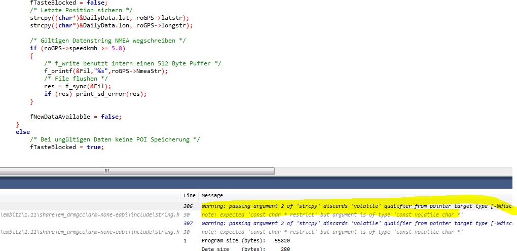

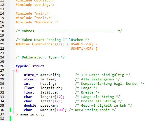

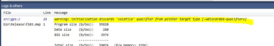

> als .c anhängen.
Casts, weil volatile Vars das verlangen, sonst gibt es Warnungen....
volatile discards.... blabla. Dem Compiler musst du da genau sagen dass
Du weisst was Du tust. Und so wird es aus einem Zeiger auf volatile int
var
ein (int*)&var .... und Pointer verwende ich aus purem Irrsin, weil es
ja nicht nötig ist, dass Kopien von Daten erzeugt werden die eh da sind.
(Irgendwann mal gelernt, gelesen...)  Jedes Teil wird im Debugger genau
angeschaut, bei Embitz kannste auch von Zeigern auf Zeigern deren
Referenzierung anzeigen lassen, purer Luxus.
struct a = struct b erzeugt eine Kopie, muss ja nicht sein. Die
Datenbasis ist etwas verschachtelt, das ist ein struct of struct und
wird daher vom Caller mit a.b->c angesprochen.
von Stefan F. (Gast)
> Dennoch bleibt die Frage offen warum das mit dem *Function.... so ist
> und nicht anders. Warum *Blabla()... nichts anzeigt im Display und
> Blabla() das Richtige.
Der Name einer Funktion liefert dessen Addresse zurück. Funktionen
werden aufgerufen, indem ihre Adresse angesprungen wird. Deswegen macht
da eine doppelte Indirektion keinen Sinn.
> *Blabla()
Liefert vermutlich die Adresse einer temporären Pointer-Variable, welche
die Adresse der Funktion Blabla() enthält.
https://www.geeksforgeeks.org/address-function-c-cpp/
Hier rufst du die Funktion GPS_GetSpeed() auf, welche die Adresse von
GPS.speedkmh zurück liefert. Mit dem * wird die Adresse de-referenziert,
also die Variable GPS.speedkmh gelesen.
Das hat jetzt gar nichts mit meiner vorherigen Erklärung zu tun, wo ich
schrieb dass der Name einer Funktion dessen Adresse liefert. Hier wird
die Funktion aufgerufen, so dass sich das Sternchen auf deren
Rückgabewert bezieht.
void* zeiger = GPS_GetSpeed;       // Adresse der Funktion
double* zeiger = GPS_GetSpeed();   // Ergebnis der Funktion = Adresse von GPS.speedkmh
double wert = *zeiger;             // Wert von GPS.speedkmh
double wert = *GPS_GetSpeed();     // Wert von GPS.speedkmh

von A. S. (Gast)
Eigentlich ist das ganze Interface wenig sinnvoll. Ja, es ist akademisch
richtig, gekapselt etc. Doch konkret:
a) Header sollten nach internem und externem getrennt sein. Wenn die
internas in einer einzigen .c abgehandelt werden, dann gehört z.B.
nmea_info_t auch in gps.c. Oder in eine separate Header (Kapselung ist
hier in C einfacher als in C++, da internas intern bleiben können)
Also z.B. ifc_gps.h für das interface und gps.h für internas (oder
direkt in gps.c). Das hilft, den Scope der Variablen sauber zu trennen.
b) Es gibt zig Möglichkeiten für Daten im Interface. Üblich sind
 * Funktionen (Speed(), Getter, Setter, Werte beim Zugriff manipulieren
zu können)
 * globale Variablen (Gps.Speed, das einfachste)
 * Callback-Funktionen (wo eine eigene Funktion an die API übergeben
wird, die bei Änderungen aufgerufen wird)
 * Kombinationen davon (z.B. nur der Pointer ist global)
Du hast jetzt 8 Funktionen, die feste Zeiger zurückliefern. Diese
Abstraktion ist nutzlos: Feste Pointer sind äquivalent zu globalen
Variablen. Also entweder Inhalte zurück oder die Struktur GPS direkt
oder per Ptr öffentlich machen. (Wenn Deine Ptr auch zum schreiben
dienen, dann ist das ganz böse und eher Obfuscation als Kapselung. Wenn
nicht, dann sollten sie const werden)
Wichtig bei SW ist es, "Brüche" zu vermeiden. Wenn ich in einem anderen
Modul erst myPtr = GPS_GetSpeed() mache und später Y=*myPtr, dann suche
ich mir einen Wolf, wo denn GPS.speedkmh verwendet wird.
Ja, durch den Bruch kann ich Speed intern von kmh in meilen ändern, ...
aber so wirklich einfacher wird so eine Änderung dann doch nicht.
Der Code an sich ist aber gut, zeugt von viel Erfahrung, sinnvolle
Namen, Struktur, ... ich habe viele hochbezahlte SW-Entwickler
(Embedded-Ingenieure) gesehen, die lange nicht so gut sind.
P.S.: Ungewöhnlich scheint mir zu sein, dass scheinbar der Code
hauptsächlich Interrupt ausgeführt wird. Normalerweise hat man eine
Loop, in die rohe oder decodierte Uart-Zeichen per Puffer reinfallen und
abgearbeitet werden. Oder, falls zeichengenau reagiert werden muss, dass
man zwar decodiert im Interrupt, und auch reagiert (z.B. Ackn senden),
aber das eigentliche Update in der Loop erfolgt. Vielleicht erklärt das
Deine vielen Volatiles. Oft ein Grund, warum "es manchmal spinnt aber
nur wenn ... ".
Volatile sollte sich auf ADCs, Uarts, TimerTicks beschränken (Register
des µC), der Rest mit Flip/Flops (Interrupt Flipped, Main Flopped) oder
Änderungen synchron in der Loop. Und falls RTOS, dann nur Disable
Dispatcher, nicht DI.

von A. S. (Gast)
Und vermeide den cast.
Ein volatile wegzukapseln ist gefährlich, ein const hinzu unnötig.
Pointer-Casts wirklich nur wenn unbedingt notwendig, sie sind das
gefährlichste mit in C.
Ruediger A. schrieb:
>> ALLES_IN_GROSSBUCHSTABEN nur bei Makros benutzt, um diese sofort als
>> einen Makro erkennen zu können.
Das mag zu Zeiten wo es noch keine Farben gab in den Editoren so gewesen
sein. heute ist es längst nicht mehr üblich. Ich mache das so weil ich
es vor 20 Jahren gelernt habe. Aber ne Konvention war das eher nicht.
Heute ist eben alles bunt :-)
Geht aber nicht anders, wenn Du mit volatile arbeitest und es musst.
Dann muss alles gecastet werden, sonst wird gemeckert. Sieht doof aus,
ist aber so.
von Ruediger A. (Firma: keine) (rac)
Das Zitat kam nicht von mir, sondern von Jörg. Ich habe es auch schon
angezweifelt. Bitte nicht falsch zitieren, Danke!
> Definiere "üblich?"
Bei vielem, was mir in 30+ Jahren C untergekommen ist, inklusive vieler
style guides einschließlich meiner Erinnerung nach Misra.
OK, eine zweite übliche Verwendung von ALL_CAPS hatte ich vergessen
oben: enum-Elemente.
Irgendwie scheinst Du das nicht richtig verfolgt zu haben. Der cast ist
ganz genau das, worauf es Christian ankommt. Er will dieselbe Struktur
für einen Kontrollpfad RW haben, für den Anderen RO (vom Compiler her
abgefangen).
Ob das kosher ist oder nicht, beurteile ich nicht, ich habe nur seinen
Ansatz modularisiert.
Ohne Cast :-(
Yupp, so geht es prima!
/* -------------------- Interface Variablen  --------------------- */
static volatile nmea_info_t GPS;        /* PRIVAT: Zentrales Datenregister */
/* Interface Read Only auf die Elemente des Basis Structs */
const nmea_info_t* roGPS = (const nmea_info_t *)&GPS;
volatile nmea_info_t GPSnapshot;        /* Inhalt NMEA bei Tastendruck */
volatile _Bool fGPSValidFix  = false;   /* 1: Gültiger Fix vorhanden */
volatile _Bool fGPSDataValid = false;   /* 1: Gültiger Datensatz */
/* -------------------- Private Variablen  --------------------- */
Und was ist daran gefährlich?
C ist eine gefährliche Sprache und war es immer. Weil sich da eben alles
miteinander verbinden lässt. PASCAL war da viel strikter und auch
teilweise schöner. Allein schon, dass Schleifen nicht geprüft werden auf
eine Verletzung der Grenzen ist schon gefährlich. Darum hat jedes Array
bei mir auch 1 Element mehr. char text[10] hat eben die Indizes 0 bis 9
und nicht 1 bis 10 oder 0 bis 10. Schöne Falle.
Der Cast dient doch bloss dem Compiler dazu, dass er weiss wie die Vars
im Struct zu adressieren sind. Wenn er das nicht wissen kann muss man
ihm es mitteilen, dass man weiss was man tut.
Da der Cortex sowas Nettes hat wie den HardFault Handler wo er bei mir
schon oft genug war, wenn ich Speicher überschrieben habe. Dann
entgleist meist alles richtig.
von A. S. (Gast)
Nein. Der Cast macht aus const ein volatile oder aus ABC ein def.
Deine Casts sind mit 99% Wahrscheinlichkeit Designfehler oder unnötig.
von A. S. (Gast)
Ging auch nicht an Dich, nur an Christian.
Dein Pointer ist richtig und gut und von mir auch empfohlen
A. S. schrieb:
> die Struktur GPS direkt oder per Ptr öffentlich machen.
(Mit dem Rat vorher, privates und öffentliches zu trennen)
Ich würde den Scheiss gerne weglassen aber es geht nicht. Ich brauche
VOLATILE, sonst läuft das Programm nicht mehr, weil ich mal so eben 7-8
ISR habe wo ne Menge drin passiert.
> da oben steht doch wieso sie da sind. Weil es Warnungen gibt!
Warnungen einfach "weg zu casten" ohne zu verstehen, warum es sie
eigentlich gibt, ist immer die schlechteste aller Möglichkeiten.
von wendelsberg (Gast)
könntest Du auch so umschreiben:
const volatile nmea_info_t* roGPS = (const volatile nmea_info_t *)&GPS;
Würde vermutlich die Fehlermeldung aus deinem Screenshot auch
eliminieren. Ist bei manchen Compilern auch die sicherere Variante,
nicht in sehr lange Debuggingsessions zu taumeln (da gebe ich A.S.
recht).
So geht es und anders klappt es nicht.
Deklaration im Header:
typedef struct
    _Bool   fGPSDataValid;   /* Dateh sind gültig */
    struct  tm time;         /* Alle Zeitangaben */
    int     heading;         /* Kompassrichtung bzgl. Norden */
    float   longtitude;      /* Länge */
    float   latitude;        /* Breite */
    char    longstr[12];     /* Länge als String */
    char    latstr[12];      /* Breite als String */
    double  speedkmh;        /* Geschwindigkeit in kmh */
    char    NmeaStr[100];    /* NMEA String Kopie */
} nmea_info_t;
/* --- Interface Variablen -------------- */
/* Read Only Feld auf die Elemente des Structs */
extern const nmea_info_t* roGPS;
Defintion
static volatile nmea_info_t GPS;        /* PRIVAT:  Datenregister */
Caller ohne Casting:
     /* Keine Auswertung des ADXL Sensors bei
                   höherer Geschwindigkeit*/
                if (roGPS->fGPSDataValid && (roGPS->speedkmh>20))
                    adxl_ClearInterrupts();
                }  /* ADXL Sensor auswerten */
Siehe Screenshot, wenn ich es ändere. Das hat mich schonmal wahnsinnig
gemacht. Das voltile steckt ja schon in den Defintion drin, das wäre ja
doppelt gemoppelt.
von A. S. (Gast)
> Ich brauche VOLATILE, sonst
Das glaube ich gerne.
Aber wenn so eine volatile variable auf den restlichen Code losgelassen
wird, zumal ohne volatile, dann ist meist etwas faul, was sich meist in
"manchmal spinnt"  zeigt.
Auch kostet es meist nichts, das volatile im Interface zu lassen, da die
Zugriffe von außerhalb meist einzeln sind. Und da wo es mehrere
nacheinander sind, ändert sich das Verhalten grundlegend, wenn der
Compiler Mal neu lädt, Mal nicht (was er darf und tut!)
Üblich ist also eher, dass wenn, ein Element von normal zu const
volatile gecastet wird.
Ja, aber das ist das, was ich oben schrieb. Du hast die Warnung nur weg
gecastet, einfach druff gekloppt, bis sie weg war.
Der Grund für die Warnung (dass strcpy mit einem volatile-Argument gar
nicht umgehen kann) hat sich dadurch natürlich in keiner Weise geändert.
Wenn dein Code trotzdem funktioniert, solltest du dich jetzt fragen, ob
es überhaupt sinnvoll ist, die komplette struct als "volatile" zu
qualifizieren, oder ob es nicht nur einzelne Elemente der struct sind,
die das brauchen.
> doppelt gemoppelt.
Verstehe ich nicht. Hast Du in deiner Strukturdefinition jeden einzelnen
member auch als volatile deklariert, nicht nur die Struktur?
Im Aufruf
strcpy((char *)&DailyData.lat, roGPS->latstr);
würde sich der Compiler ja bei Parameter 2 nur dann beschweren, wenn der
Strukturmember latstr volatile wäre; dass die übergeordnete Struktur
volatile ist, würde ja beim dereferenzieren über Bord gehen.
Wie genau sieht deine Strukturdefinition aus?

* Deklaration: Typen */
typedef struct
} nmea_info_t;
extern volatile nmea_info_t GPSnapshot;     /* Schnappschuss (Kopie des nmea_info Struct) */
22
extern volatile _Bool fGPSValidFix;         /* 1= GPS Daten sind gültig */
23
extern volatile _Bool fNewDataAvailable;
