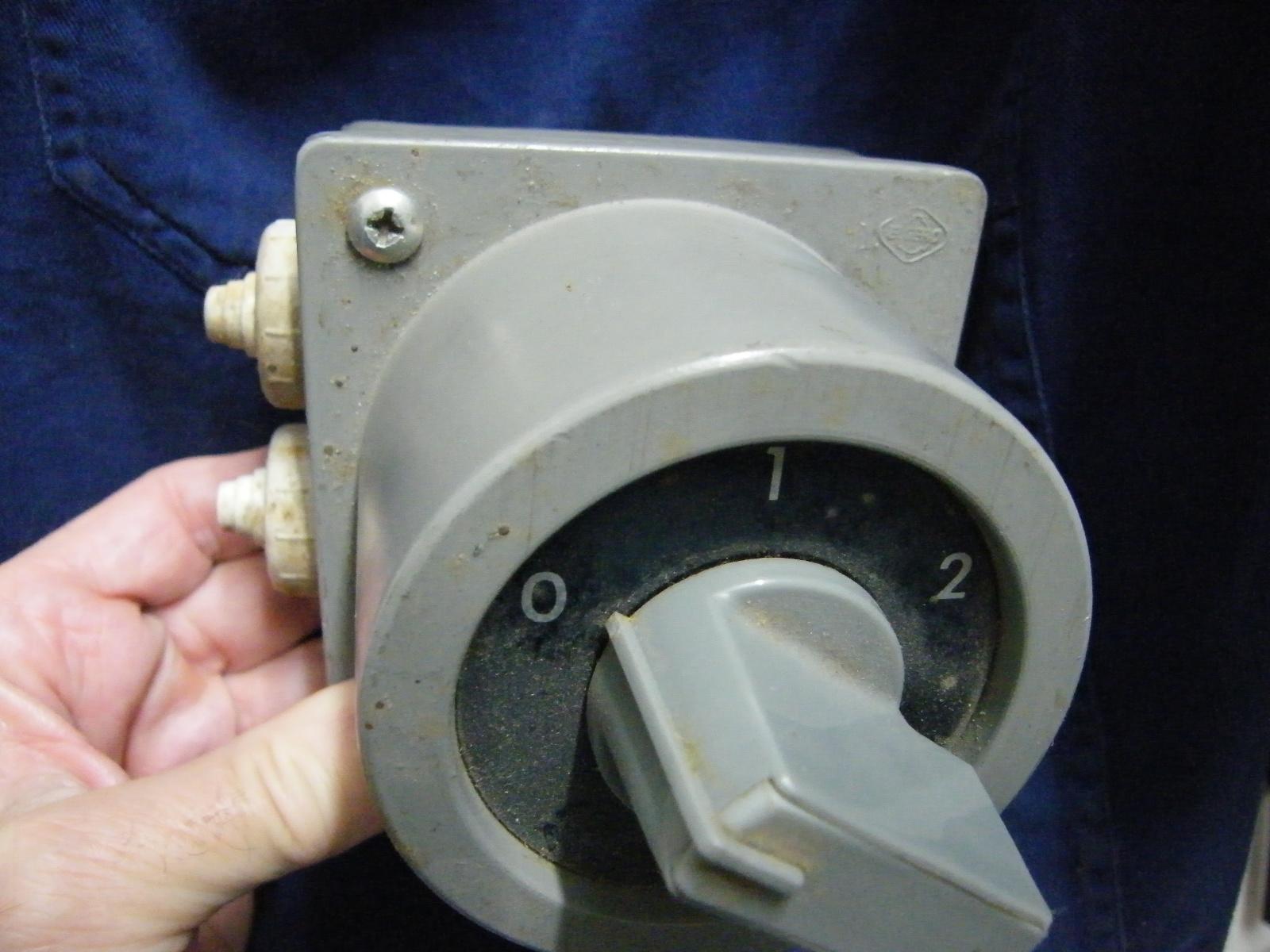

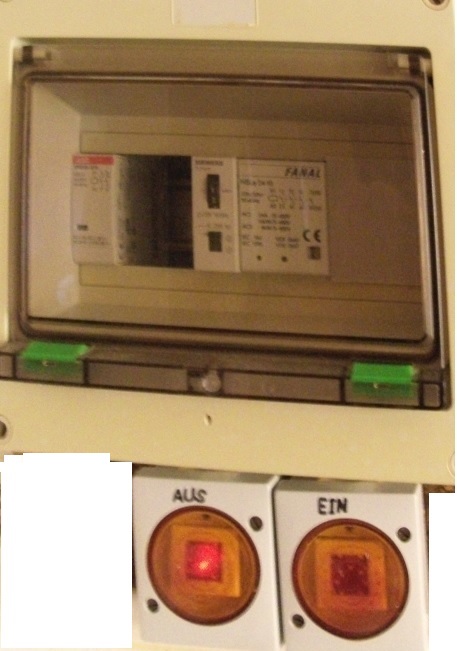

Meine Lösung war wegen der Kinder ein Paketschalter an der Wand.

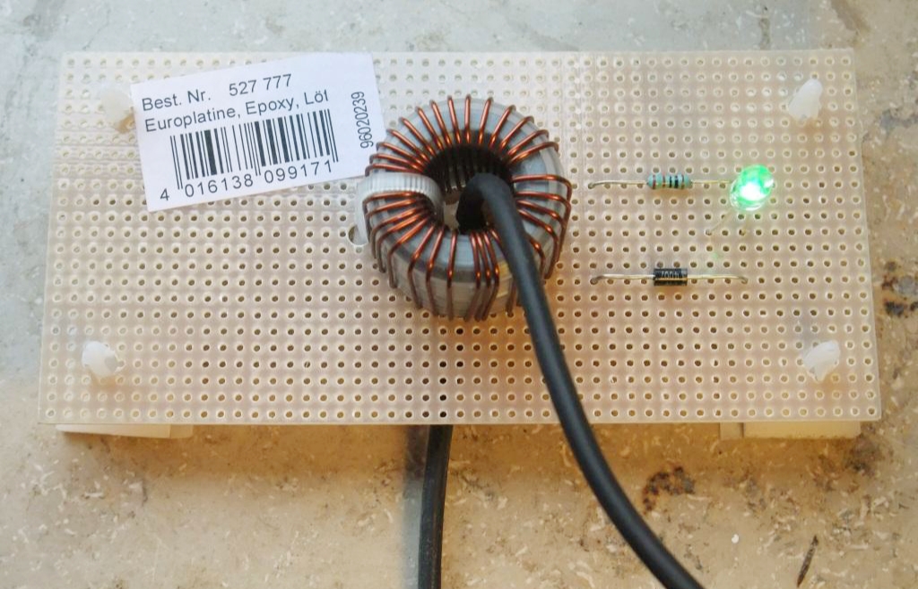

Ja, mit einem Stromwandler kein Problem.
Es gibt sogar welche die ohne externe Spannungsversorgung auskommen.
Für eine LED könnte es reichen. Werde ich morgen mal probieren.

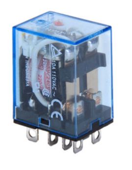

Dann mit dem Stromwandler einen Transistor/ Reedrelais ansteuern der die
"LED Kette" schaltet.

Wenn ich den Strom des Nulleiters zum schalten hernehmen wollte: Einem
beliebigen kleinen offenen Trafo eine Wicklung entfernen und stattdessen
den Nulleiter eine Windung lang durchstecken. Der Strom der verbliebenen
Wicklung läßt sich auswerten.

von Karl B. (gustav)
Sebastian B. schrieb:
> aber meine Frage dient letztlich der Sicherheit unserer Hausbewohner.
meine Oma vergaß immer mal wieder, die Herdplatten auszuschalten. Ja,
einmal waren sie sogar rotglühend geworden.
Deswegen hatte ich mich dafür stark gemacht, an der Wand Aufputz IP44
ein Zeitrelais anbringen zu lassen.
Funktioniert so.
Will man Elektroherd benutzen, muss man Knopf (Taster) mit leuchtender
Glimmlampe und Bezeichnung "Ein" drücken. Streichholz reinstecken geht
nicht
aufgrund der Konstruktion des Tasters.
Dann triggert das eine Art Treppenlichtautomat, der wiederum ein
4-poliges
Schütz steuert (Hsl10 24 A oder so). Dies ist vom Elektriker mit dem
Herdanschluss verbunden worden.
Nachlösen kann man dann sozusagen.
Man muss also in der Nähe des Herdes bleiben, um immer wieder
nachzulösen.
Man kann zu einem beleibigen Zeitpunkt auch ohne die
Zeitverzögerungszeit abzuwarten durch Betätigen des Tasters "AUS" dem
Spiel ein sofortiges Ende bereiten. Stellung Glimmlampe leuchtet dann im
Taster "AUS".
So hat man immer den Überblick.
Taster im Blickfeld und Handbereich, aber evtl. in Höhe, dass Kinder
nicht drankommen.
Das wäre so eine Lösung.
Wie ich letztens im Fernsehen gesehen habe, ist in Arbeiterwohnheimen
diese Art der Zwangsabschaltung regelmäßig eingebaut.
Also nichts Neues.

von Stromberg B. (Gast)
Da der E-Herd eine hohe Stromaufnahme hat, funktioniert ein Stromwandler
sehr gut. Man benötigt, dann aber für jede Phase einen eigenen
Stromwandler mit je einer LED. Ein einziger Stromwandler über den
N-Leiter wäre bei einer Dreieckschaltung der Kochplatten nutzlos. Ebenso
nutzlos wäre ein einziger Stromwandler über drei Phasen.
Es bleibt "nur" noch das Problem mit den Aufheizintervallen.

von Axel R. (axlr)
https://www.tme.eu/Document/c3170f0698d1c76ef4fd84b4eab3d598/AX%20Series.pdf
ich hab bei TME den ax-0500 gekauft ( 3x)
https://www.tme.eu/de/katalog/stromwandler_112516/?s_field=1000014&s_order=asc&limit=20&currency=EUR&gross_prices=1&page=1
dahinter hab ich eine Spannungsverdopplerschaltung gesetzt und ein
kleines 4.5V-Relais betrieben.. Geht 1A. man will ja nicht wissen,
wieviel genau fliesst, sondern ob überhaupt. Kann man ja sicher auch nen
optokoppler statt dem Relais verwenden. man muss auch keine
Spannungsverdopplerschaltung basteln. Mit der größe des Bürdewiderstand
lässt sich ja entscheiden, ob man Linearität oder lieber eine hohe
Ausgangsspannung haben möchte.

Herumbasteln ist nichts für Dich. Daher vom Fachmann eine zeitliche
Einschaltbegrenzung für Drehstrom installieren lassen. Aber so schnell
wirst Du keinen Handwerker für einen so kleinen Auftrag zur Zeit
bekommen.

Hallo Stromberg!
Dein kleines Bild kommt meiner ursprünglichen Idee sehr, sehr nahe.
DAFÜR VIELEN DANK!! Erkennen konnte ich einen Widerstand und eine
Zener-Diode. Mein Ziel ist es aber nicht nur eine LED zu aktivieren
(denn dann würde mir ja auch die Thermo-Anzeige des Ceran-Felds
genügen), sondern eben die komplette (meine Frau sagt immer:)
"Disko-Beleuchtung".
Dafür brauche ich dann wohl doch einen Transistor? Richtig?
Schöne Grüße
kannix

so sieht das bei meiner Oma aus.
In der Lücke war mal ein Betriebsstundenzähler BW34 (gibbet nimmer), der
bei 999 hängen geblieben war und nur unnütz Strom verbraten hatte.
Der diente dann noch zur weiteren Plausibilitätskontrolle.
Aber abgesehen davon, dass der Lötbube aus der Nachbarschaft das Problem
ja nun gelöst hat, wollte der TO ja nicht erst einen Hauptschalter
betätigen (den er im Dunkeln ja eh nicht gefunden hätte) und der dann
irgendwann eigenständig den Saft wieder abgedreht hätte! Schade, dass
wir die Lösung jetzt wohl nicht zu sehen bekommen. Ist sicher als
erzieherische Massnahme zu werten :-)
Uuups,
anders Teil mit 2 TE würde da auch reingepasst haben.
https://de.rs-online.com/web/p/zahler/2080345/
BTW: Wie ich auf dem Foto sehe, steht der "Siemens" auf Stellung Dauer
Ein.
Also, da hat doch jemand dran rumgefummelt.
Muss schnell neue Plombe draufmachen lassen.
> Treppenhausschaltung - null problemo"
der "Siemens" im Bild
https://www.mikrocontroller.net/attachment/501573/Zeitschalter_Herd.jpg
ist auch nichts anderes als ein Treppenlichtautomat Type 7LF6111.
Nur eben noch Extrawürste auf Wunsch bezüglich
Glimmlampen, Feuchte-Finger-ungefährlich-bedienbar-Taster und alles, was
die Oma so wollte.
ciao
gustav

Treppenlichtautomat Type 7LF6111 schön und gut, das ist eine saubere
Lösung für Deine Oma. Der TO wollte zuletzt doch was anderes?
> Wer's immer noch nicht versteht: Ich bin einfach zu faul, zusätzlich zum
> Regler am Herd auch noch das Licht an- und auszumachen. Der Nebeneffekt
> ist: Unsichtbar aktive Herdplatten bleiben nicht länger unsichtbar.
Für die älteren Semester werde ich die Idee mit dem
Treppenlichtautomaten aber im Kopf behalten. Welche Zeit bis zum
Abschalten hast Du eingestellt? Hinter dem Treppenlichtautomaten sitzt
dann noch ein drei-phasiger Schütz?
Rainer Z. schrieb:
> Welche Zeit bis zum
so lange, wie Wasser "normalerweise" im Kochtopf zum Kochen braucht.
Maximal 5 Minuten oder so.
Und wird innerhalb der Zeit nachgetriggert, kommt es zu keinen unnötigen
Schaltvorgängen an der Last.
Man kann aber andersherum jederzeit durch Drücken des Aus-Tasters dem
Spiel ein Ende bereiten.
So bleibt Oma am Kochtopf und rennt nicht weg. Und wenn Nachbarin an der
Tür klingelt, und Schwätzchen etwas länger dauert, ist der Herd von
selbst ausgegangen.
> dann noch ein drei-phasiges Schütz?
Bilder sagen mehr als tausend Worte.
ciao
gustav
> selbst ausgegangen.
Verstanden. So ist es eine Art Totmannschaltung.
Sorry, aber diesen Schütz konnte ich auf dem nicht sooo doll scharfen
Bildchen nur erahnen. Dieses Fanal-Ding also.
Danke.

4 Relais und Kontakte in Oder-Schaltung. Lämpchen dran. Fertig.
Percy N. schrieb:
> Und was macht Oma, wenn sie einen Topf Weißkohl einfach nur 2 Stunden
> "auf kleiner Flamme ziehen lassen" will - dabei stehen und alle paar
> Minuten nachtriggern?
kocht sie nicht. Bekommt Essen auf Rädern. Da nur kurz mal was
aufwärmen.
Und beim Kuchenbacken ist der Betreuer dabei, der den "Siemens" auf
Dauer-Ein stellt. Der macht anschließend auch das "Vorhängeschloss"
davor, er hat den Schlüssel. Letztes Mal wohl vergessen, hernach wieder
auf "Taster" umzustellen, hatte ich oben schon erwähnt.
> Ein.
