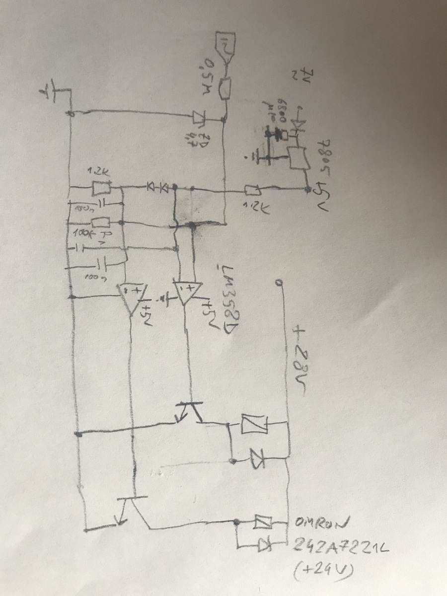

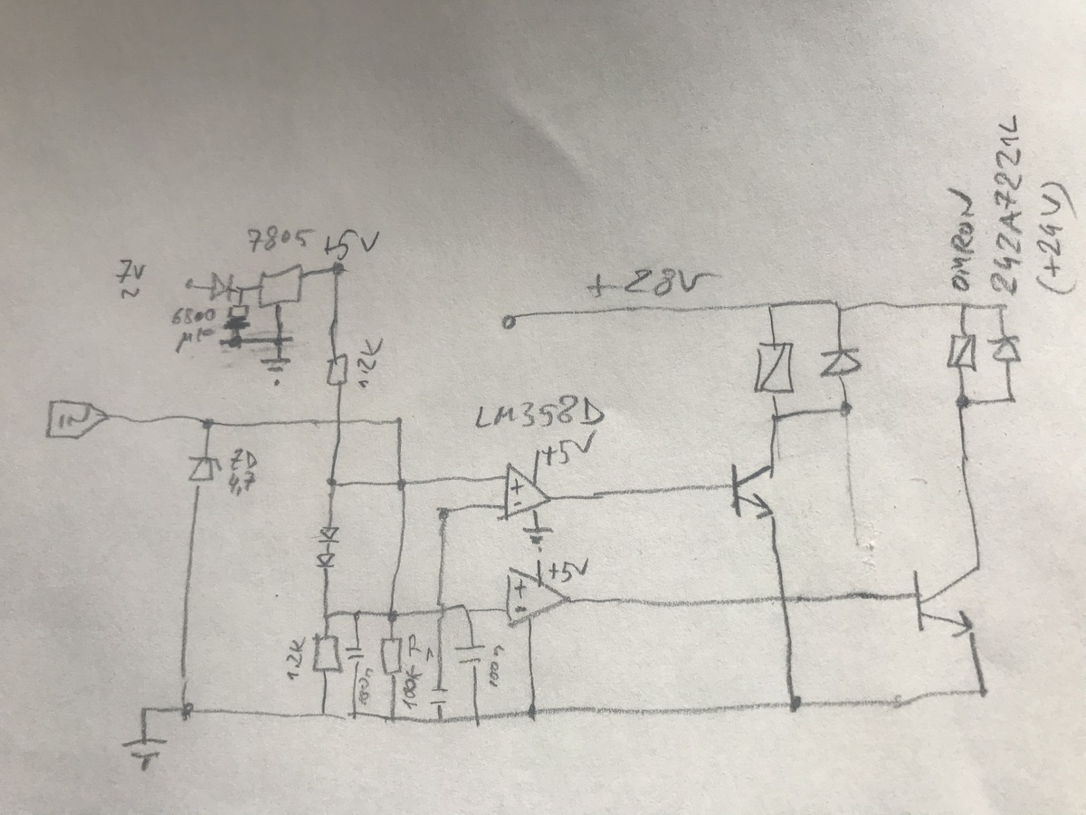

Beiliegende Schaltung ist eine Skizze, die zeigen soll, wo ich hin will.
Ursprünglich wurde der LM358 mit +5V betrieben (im Moment auch jetzt
noch),
und seine Ausgänge trieben jeweils als (direkt gesourcet) zwei Opto-SSR
Leds mit je 20mA.
Die Schaltung soll jetzt mit nur ca. 28V betrieben werden, derart, daß
die zwei Omron 24V Relais durch pull down getrieben werden und der
Komparator
könnte auch durch was anderes ersetzt werden, was open collector
Ausgänge hat.
Die Schaltung soll drei Zustände erkennen:
IN 0-11V
11V < IN < 25V
IN > 25V
(Im Eingang liegt seriell noch ein 470k Widerstand, der hier nicht
eingezeichnet ist - wollte jetzt nicht nochmal eine korrigierte Version
hochladen)
Meine Fragen richten sich hauptsächlich auf die Komparator-Auswahl und
die Relaisansteuerung. Tips willkommen.

Jeweils ein Widerstand zwischen Komparator-Ausgang und Basis des
Transistors wäre angebracht.

Ich würde da eher den "echten" Komparator LM393 nehmen. Der kann
vielleicht sogar Deine Relais direkt treiben. Freilaufdiode nicht
vergessen.

LM393 treibt 2 Relais direkt.
Hysterese wäre sinnvoll.
Eine ZD4V7 wird 25V nicht mögen.

Ich sehe gerade: habe einen Fehler in der Skizze. Korrigierte Fassung
folgt gleich. Bei der ZD hätte ich keine Bedenken. Sie liegt über 470K
am DC-Level IN.
Aber der 470k Widerstand wird mit der Z-Diode schon heftig interagieren.
Denn die Z-Diode hat bei 2V schon einen Leckstrom von 3µA. Das
"verbiegt" deine Berechnung gleich mal um 5%.
Mehrere...
Jetzt ist der "+" Anschluss am unteren OP noch unbeschaltet.
Und zudem hat der LM358 keine 4 Versorgungsanschlüsse.

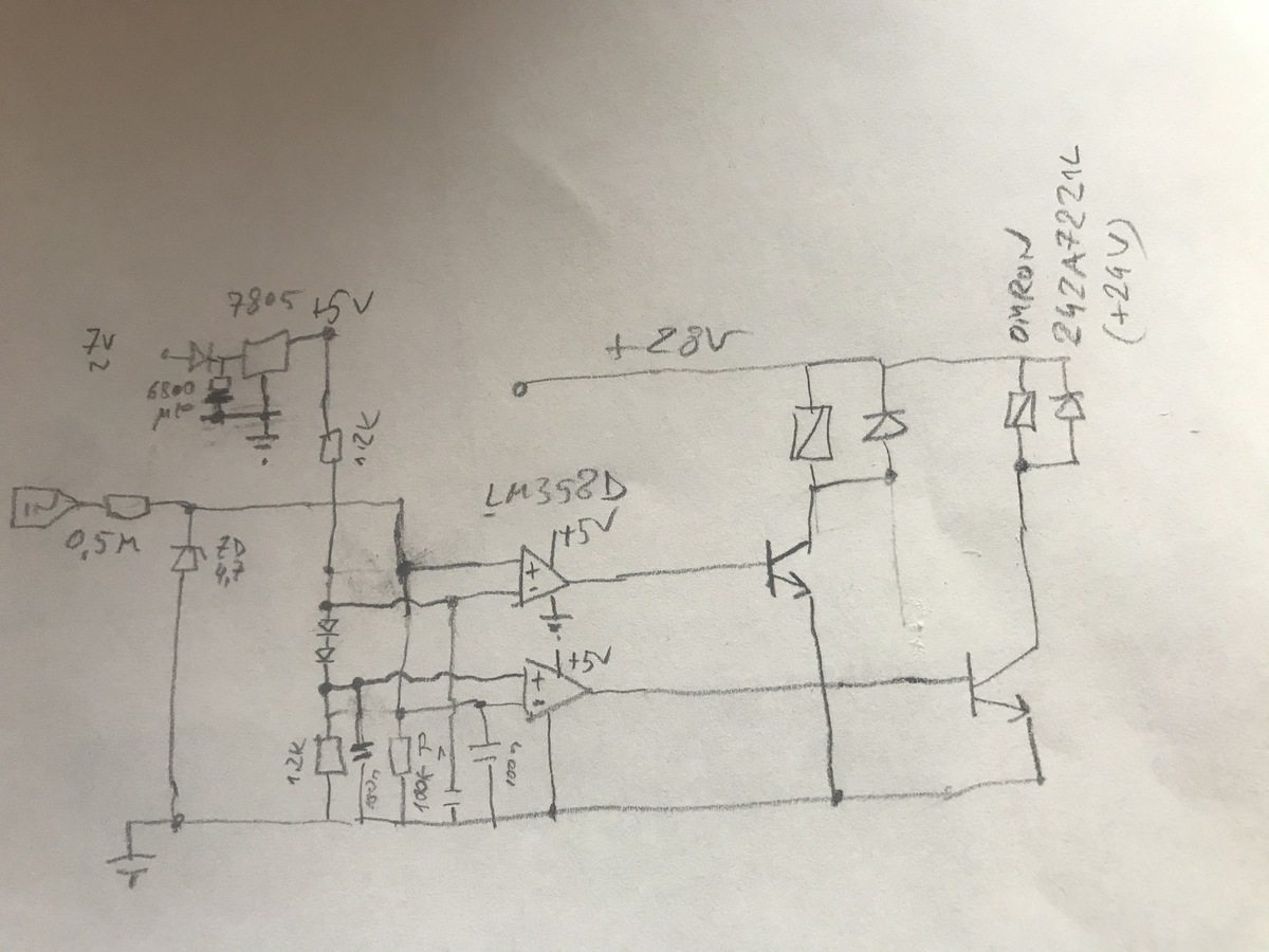

von Christoph K. (chriskuku)
Entschuldigung, ich habe totalen Murks gepostet hinsichtlich des Inputs
des Komparators. Gleich noch mal ein Versuch...
Hoffentlich jetzt richtig.
Die Input-Spannung kann auf 35V hochgehen, deshalb soll die Zenerdiode
die Eingangsspannung des Komparators begrenzen.
Quintessenz also: LM393 nehmen. Freilaufdioden? Hatte ich die nicht
schon eingezeichnet?
von Falk B. (falk)
Das sind ein paar Verbindungen falsch. Für den Referenzspannungsteile
würde ich keine Dioden nehmen, die sind unnötig und mehr oder weniger
temperaturabhängig.
Die Schaltung ist aber KEIN Fensterkomparator sondern es sind 2
unabhängige Komparatoren.
Das Problem der Standardschaltung eines Fensterkomparators ist seine
lehrbuchhaftigkeit. Sprich, im Lehrbuch auf dem Papier und im
LTspice läuft der sehr gut. Aber in der Praxix fehlt die Hysterese,
welche ein Flattern der Ausgänge verhindert, wenn die Eingangsspannung
nah an den Schaltschwellen liegt.
Man kann nix vereinfachen, aber korrigieren. Anstatt des LM393 nimmt man
einen TLC3702, das ist ein moderner Komparator mit Push-Pull Ausgang,
damit entfällt der Pull-Up am Ausgang des LM393. Der kann offiziell nur
4mA Ausgangsstrom, praktische kann man aber gut 20mA ziehen. Das reicht
nur für eher kleine Relais. Also doch wieder ein Transistor.
Die Eingangsspannung wird durch 470k/100k im Verhältnis 5,7:1 geteilt.
D.h. deine Schaltschwellen sehen so aus.
11V/5,7=1,92V
25V/5,7=4,39V
Die muss man per Spannungsteiler erzeugen, sinnvollerweise ohne Dioden.
Es bleibt aber die Frage, wie deine Relais schalten sollen. Davon hängt
der Rest der Schaltung ab (invertierender/nichtinvertierender
Schmitt-Tigger).
Man kann auch modernerweise einen kleinen Mikrocontroller ala ATtiny13
nehmen, der hat einen ADC und eine Referenzspannung eingebaut. Da spart
man sich die ganze Widerstände. Die Hysterese macht man in Software.
Damit bleibt nur der Eingangsspannungsteiler und die Treibertransistoren
+ Basiswiderstände.

Komparatoren haben Eingangsströme, die sich im Umschaltbereich
sprunghaft ändern. Das wird sich bei so einem hochohmigen
Spannungsteiler auswirken.
Wie stark darf die Quelle belastet sein?
Wie genau müssen die Schaltpunkte sein?
Mit oder ohne Hysterese?
und ein link zu den Daten der Relais wär gut.

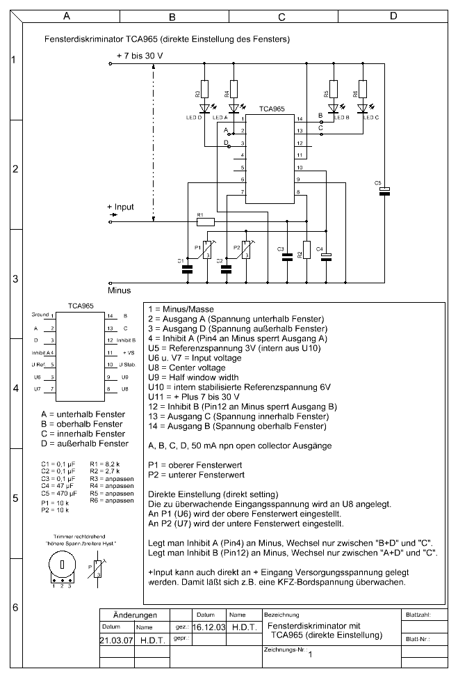

von Karl B. (gustav)
da ich gerade mit LM358 zugange bin für ein Pegelmessgerät:
Jeweils ab einer definierten Schaltschwelle schaltet ein Komparator
durch.
Bleibt so "stehen".
Dann kommt Spannung mit nächsthöher gewählter Schwelle,
dann schaltet der nächste Komparatorausgang durch.
Dabei sind die  - Eingänge an einer Widerstandskette angehängt, die +
Eingänge an der Eingangsspannung bzw. am entsprechenden Spannungsteiler.
Die LEds am Ausgang kommen wunschgemäß.
Das Flackern stört da wenig.
Aber bei Relais-Schaltvorgängen möchte man das ja nicht.
https://www.electronics-tutorials.ws/de/operationsverstarker/opamp-komparator.html
Deine Forderung verlangt schon nach drei OPVs.:
IN 0-11V
11V < IN < 25V
IN > 25V
Fensterkomparator wäre das Stichwort. Das passende IC gibt es nicht
mehr.
https://www.elektronik-kompendium.de/sites/slt/0411231.htm
Und jeweils nur ein Relais. Nicht der Reihe nach alle drei
Da brauchst Du noch Logik an den Ausgängen der OPVs.
Oder eine andere Lösung wie oben schon von @Falk gesagt.

Bei 470K Vorwiderstand kann man sich das alles sparen, die internen
Schutzdioden reichen da locker.

Der gute alte LM311 kann ein 50mA-Relais problemlos schalten.

Die Schaltung funktioniert derzeit zufriedenstellend. Temperaturdrift
der Dioden stört mich nicht, werde aber den Vorschlag, einen einfachen
Spannungsteiler zu verwenden, gerne aufgreifen. Hysterese brauche ich
auch nicht. Es ist immer gewährleistet, daß die Eingangspegel nie um die
Umschaltpunkte herum liegen, sondern immer sehr distinkt innerhalb der
Fenster liegen. Ja, Fensterkomparator war nicht ganz der richtige
Begriff.

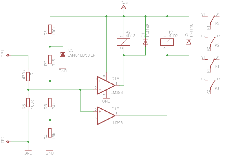

Ich brauche die zwei Relais, weil es drei Zustände gibt:
Rel 1 an, Rel 2 aus
beide Rel aus
Rel 1 aus, Rel 2 an
MEDER DIP24-2A72-21L
Vnom   Vmax   Rspule     Nennleistg.
24 V   30 V   2000 Ohm    290mW
Die Referenzspannung kann ich doch aus der Betriebsspannung (Zener D)
herleiten und relativ konstanthalten, auch wenn die Betriebsspannung
beim Schalten der Relais etwas nachgibt.
Bemerkung zum Einsatz eines AT Tiny Dingsbums: ich bin extra ins
Analogforum gegangen :> (Overkill)

Mir wäre ein dual Komparator ganz lieb. Müßte so etwa 15mA sink current
vertragen.

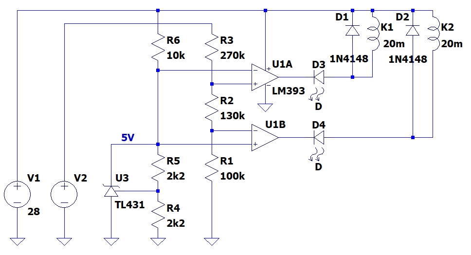

von Helge (Gast)
Ok bei den Anforderungen und den kleinen Relais wirds einfach. Ich würde
das so bauen. Der Komparator kann 12mA gut schalten ohne extra
Transistor. 7805 war grenzwertig, üblicherweise 4-8mA je nach Hersteller
geht mit TL431 shunt-Regler auf 2mA runter.

Wie schon gesagt: LM393
> Rel 1 an, Rel 2 aus
> beide Rel aus
> Rel 1 aus, Rel 2 an
Tja, da wäre es sinnvoll anzugeben, bei welcher Eingangsspannung das
passieren sollte. Bei Steuerungen gibt es immer eine (Logik)tabelle mit
Eingangssignalen und Ausgangssignalen.
> herleiten
Ja. Und wenn man einen Shuntregler ala LM4040 oder TL431 nimmt, ist die
auch sehr genau.
Alles eine Frage des Blickwinkels. Klar ist die Programmierung mit
Aufwand verbunden, dadurch bekommt man aber Flexibilität und wenigr
Bauteile.
> Wer stinkt? Was ist nur aus der deutschen Sprache geworden?
Einfach mal - obwohl ich ihn ansonsten nicht mag - im "Duden"
nachschauen.
Auch Urinstinkt stinkt nicht.
>> Rel 1 an, Rel 2 aus
>> beide Rel aus
>> Rel 1 aus, Rel 2 an
Gut, Logiktabelle hätte ich dazulegen können, aber die Schaltung drückte
es ja auch aus, zumal ich die Relais auch nicht bezeichnet hatte.
>> herleiten
> auch sehr genau.
Daumen hoch. Und danke für die Schaltung (ebenso Dank an Helge für seine
Schaltung.
Bleibt noch zu erwähnen, daß meine Betriebsspannung +28V ist. Sollte ich
da noch einen Serienwiderstand vor die Relais schalten oder können die
ein paar mehr Volt ab? Oder macht man sowas nicht, Relais höher als mit
Nennspannung betreiben?
Ach so, Vmax war ja 30V.
von Falk B. (falk)
Kann man machen.
> oder können die
Können sie. Deins ist ja anscheinend bis zu 30V spezifiziert.
von MaWin (Gast)
Falk B. schrieb:
> Doppelkomparator.
Genau so.
Und jetzt noch eine kleine Hystetese dazu.
Bei 24V Relais hast du kein Problem mit 28V.
von Falk B. (falk)
MaWin schrieb:
> Genau so.
Der OP meint, keine zu brauchen, weil die Eingangsspannungen DISTIKNT
sind ;-)
Wenn das wirklich so ist, geht's auch ohne Hysterese. Man legt die
Schaltschwellen einfach mittig zwischen die Eingangsspannungen.
Falk B. schrieb:
> MaWin schrieb:
>> Genau so.
> sind ;-)
Mann, jetzt zieht Euch doch nicht an diesem Begriff hoch. Ich wollte nur
ausdrücken, daß nicht erwartet werden muß, daß sich die Eingangsspannung
an den Umschaltpunkten aufhält, vielmehr liegt sie sehr bestimmt in der
Mitte des Fensters bzw. einige Volt außerhalb der jeweiligen
Schaltpunkte.
Die Eingangsspannung ist entweder 0V, 15V, oder  35V. Und diese Fälle
muß ich erfassen.
Weiß jemand zufällig, wo man den LM4040 also EAGLE library bekommt, es

von Falk B. (falk)
> sei denn man macht sich selber eine?
LM4041 in texas.lib
> LM4041 in texas.lib
Ah, danke. 4041

von Helmut Hungerland (Gast)
Wolfgang schrieb:
> Ein Klassiker wäre der TCA965
Die vier Ausgänge des TCA965 Fensterdiskriminators sind sogar mit je
50mA belastbar! Also einfach die Relais ran und los.

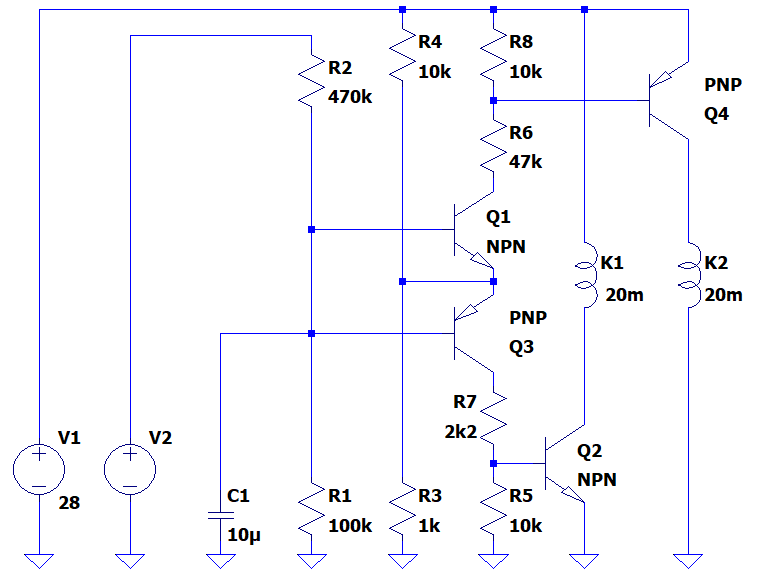

von Helge (Gast)
Für die aufgabenbeschreibung von heute die Lösung von heute
Hübsch. Schön minimalistisch. Gefällt mir. Was ist mit den
Flybackdioden? Könntest Du mal das .asc-File posten?
von Helge (Gast)
Flybackdioden überflüssig durch langsames schalten. Hat ja scheinbar
irgendwas mit Audio zu tun, willste hartes Schalten nicht hören. Totzeit
ist auch notwendig, wenn ich das richtig verstehe. Die 10uF machen das.
Mit LED (blau oder weiß) statt R3 können die 28V auch unsauber sein.
von fruchtsaftsaugroboter (Gast)
Audio ist symmetrisch, common mode Störungen werden insofern
unterdrückt.
Außerdem ist speziell der Einsatz dieser Schaltung fern von Audio.
Im Einsatzfall mit Audio sind die 470k am Eingang zu ersetzen durch 2
1MegOhm, die jeweils zu den Audioeingängen gehen.
Habe jetzt aber die Schaltung mit LM393 aufgebaut und sie funktioniert.
Danke nochmal.
von Andrew T. (marsufant)
Was bisher noch nicht geschrieben wurde :
Der LM393 und baugleiche sind für nur für Eingangsspannung 0V bis Vcc-2V
spezifiziert.
Wenn Du also zu nahe ans obere "rail" kommst, kann evtl. die Funktion
nicht gegeben sein.
Und das Relevante: Die 2V Abstand sind über worst-cse-Temepratur.
Was dazu führt wenn Du ein grenzweriges exemplar hast, Deine Schaltung
aufgebaut hast die bei einer Temperatur funktioniert mit z.B.
Eingansspannung 1.3V unter der Vcc -- und es wird 10 Grad kühler,
funktioniert sie nicht mehr zuverlässig.
All das schon selber erlebt,
und es steht ja auch deutlich im DaBla -- aber meist denkt man daran
nicht :-)
Für Interssiert: ti.com, die Appnote zu 324/393/2904 applications.
Danke für den Hinweis, Andreas. Eingangsspannung ist ja durch den
Spannungsteiler am Eingang begrenzt.
Aber gut zu wissen.
