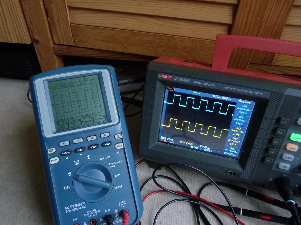

Ich suche eine Möglichkeit, die desaströse Grundgenauigkeit meines
UT2042C nun doch einmal zu verbessern. Auch nach frischer interner
Kalibrierung (Utility -> Self Adj.) zeigen alle beiden Tastköpfe an
beiden Eingängen und in 1:1 wie 1:10 bei eingespeisten 10 V DC lediglich
"9.20V" an, das ist ein Fehler von -8%. Das ist für ein Schätzeisen
dieser Art nicht dramatisch, aber zunehmend lästig und ich bin die
Umrechnerei jetzt leid.

Wenn ich mit meinem Gerät den eigenen 3V 1kHz Referenzausgang messe,
dann zeigt es auch exakt 3V 1kHz an - nicht weiter überraschend.
Nun habe ich es zum Vergleich mal an meine 4,096V DC Referenz gehängt,
da zeigt es 3,95V. Also schon ein bisschen zu wenig, aber nicht so
falsch wie bei dir.
Was ich an deiner Stelle mal machen würde: schau mal, ob es in der Nähe
des Referenz-Ausgang ein Poti gibt. Vielleicht kann man es dort
korrigieren. Ansonsten scheint es am Bedienfeld keine Möglichkeit zur
manuellen Korrektur zu geben.

3,95 statt 4,096 macht auch -3,5 % Fehler. Naja.
Gerade mal ein altes Foto (2010) geflöht: 2,96 V bzw. 3,04 V - und 3,25
V am externen ollen Voltcraft, alles am Testausgang.
Verdammt: der Triggerausgang wird vom Oszi Gerät doch fast korrekt
gemessen! (das war das erste Gerät noch). Wenn dessen Pegel zu hoch ist
und diese Quelle auch bei der Kalibration herangezogen wird ...
@oszi40:
1. Wo steht was von (Ver)kauf?
2. Der Fehler ist auf beiden Kanälen identisch, und das war damals auch
out of the box so.
Alles über 200 Volt hat das Gerät ohnehin nur über den eigens
angeschafften 1000V-Hochspannungstastkopf mit 1:100 gesehen.

back to topic: Hatte das Ding nochmal kurz offen: keine
Stellschräubchen, nirgends. Ich kann nicht einmal die Herkunft des
Testsignals verfolgen: vom Ausgang rückwärts über eine Spule geht es
relativ direkt an einen Transistor (?), an dem ich das Rechteck aber nur
an einem Pin sehen kann. Im ausgeschalteten Zustand präsentiert sich der
Ausgang mit 15k terminiert und als offensichtlicher IC-Ausgang
(Diodenflussspannungen). Habe ihn testweise beim Kalibrieren mit 10k so
belastet, dass das Testsignal um 5% kleiner war, was aber keinen
Einfluss auf das Ergebnis hatte: Die Messwerte haben sich kein Stück
geändert.
Ohne Schaltplan sieht's also schlecht aus...
