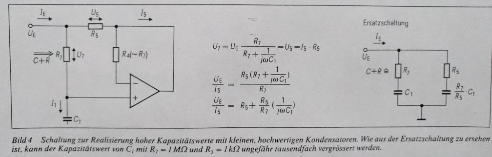

von Nostalgiker (Gast)
geht auch mit Operationsverstärker
von MaWin (Gast)
Und WAS für nostalgisches Zeugs. Das gibt es nicht mal mehr im Museum.

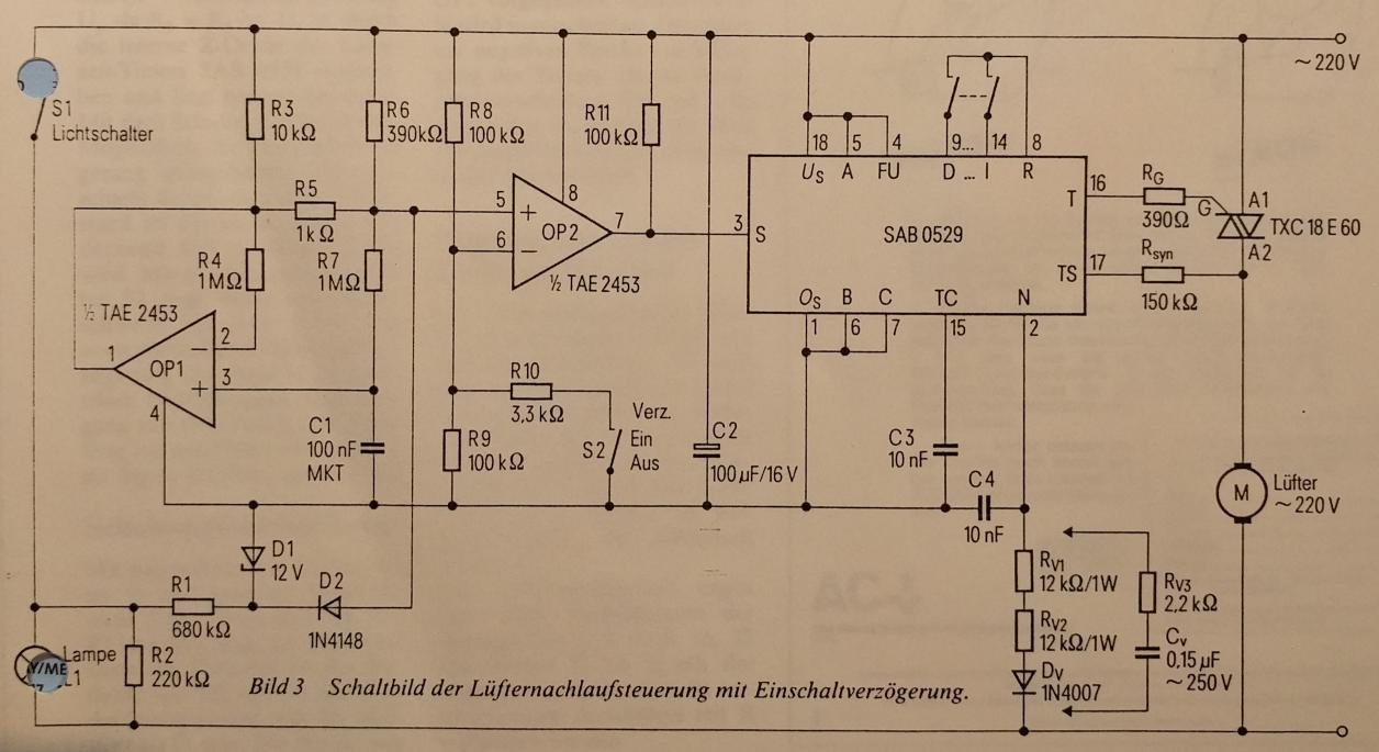

von Manfred (Gast)
Der Operationsverstärker tut absolut nichts zur Zeit, das macht der
Timerbaustein SAB0529, leitet diese aus der Netzfrequenz ab.
Ich kenne den Stein, habe aber Zweifel, ob der aktuell noch gekauft
werden kann.
Die Frage "nach (z.B.) 15 Minuten" lässt viel Interpretationsraum. Ich
habe seit Jahren eine Steuerung mit 3 Minuten, wo es mir egal ist, ob
diese nun nach zwei oder erst vier Minuten kommt, das macht ein FET mit
einem C+R am Gate und einem Relais. Das bekäme ich auch für längere
Zeiten hin - wenn denn erhebliche Toleranzen zulässig sind.

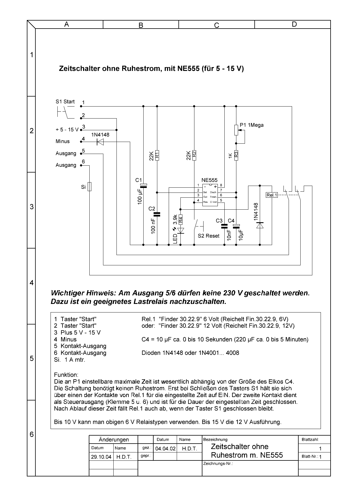

von Bruno F. (hdt)
Manfred K. schrieb:
> Ich möchst gerne für eine einfache Schaltung erreichen, daß sie sich
> selbst nach (z.B.) 15 Minuten abschaltet. Ich hatte auch schon Ideen mit
> einem NE555 und einem IRLZ44N.
> Aber ehe ich das Rad neu erfinde, möchst ich fragen, ob es da schon eine
> bekannte Lösung gibt. Einen Mikrocontroller möchte eich eigentlich nicht
> verwenden, da er ansonsten nicht erforderlich ist.
Manfred
Bist Du noch da und interessiert?

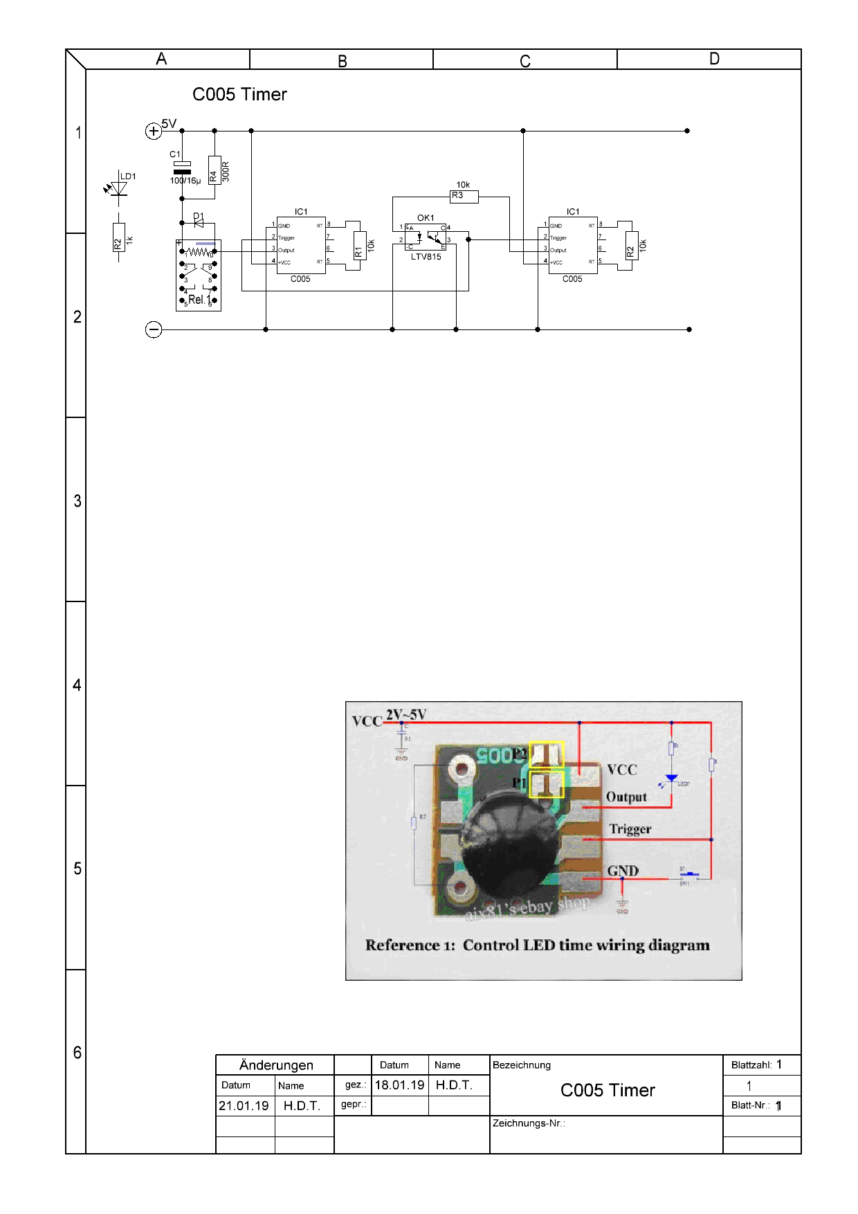

Ich habe einige Schaltungen für diesen Zweck selbst entwickelt. NE555
oder der CMOS-Type sind die einfachste Methode, wenn es nicht auf
Toleranzen von einigen Sekunden ankommt.
Damit kann man auch ein Klein-Relais direkt schalten.
Auch für Batterie geeignet. Start erfolgt mit einem Taster. Nach Ablauf
der Zeit schaltet sich das Ganze total ab, hat also auch keinen
Ruhestromverbrauch.

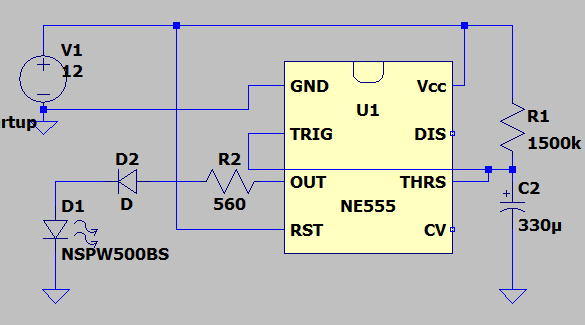

von Teo D. (teoderix)

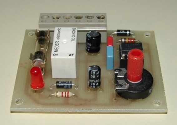

Nicht hübsch gezeichnet und auch nicht ganz regelkonform, aber tut seit
Jahren täglich ein halbes Dutzend mal.
Kleines Manko, der Elko braucht ne knappe Sekunde um sich zu entladen.
Dann schau doch einmal genau hin

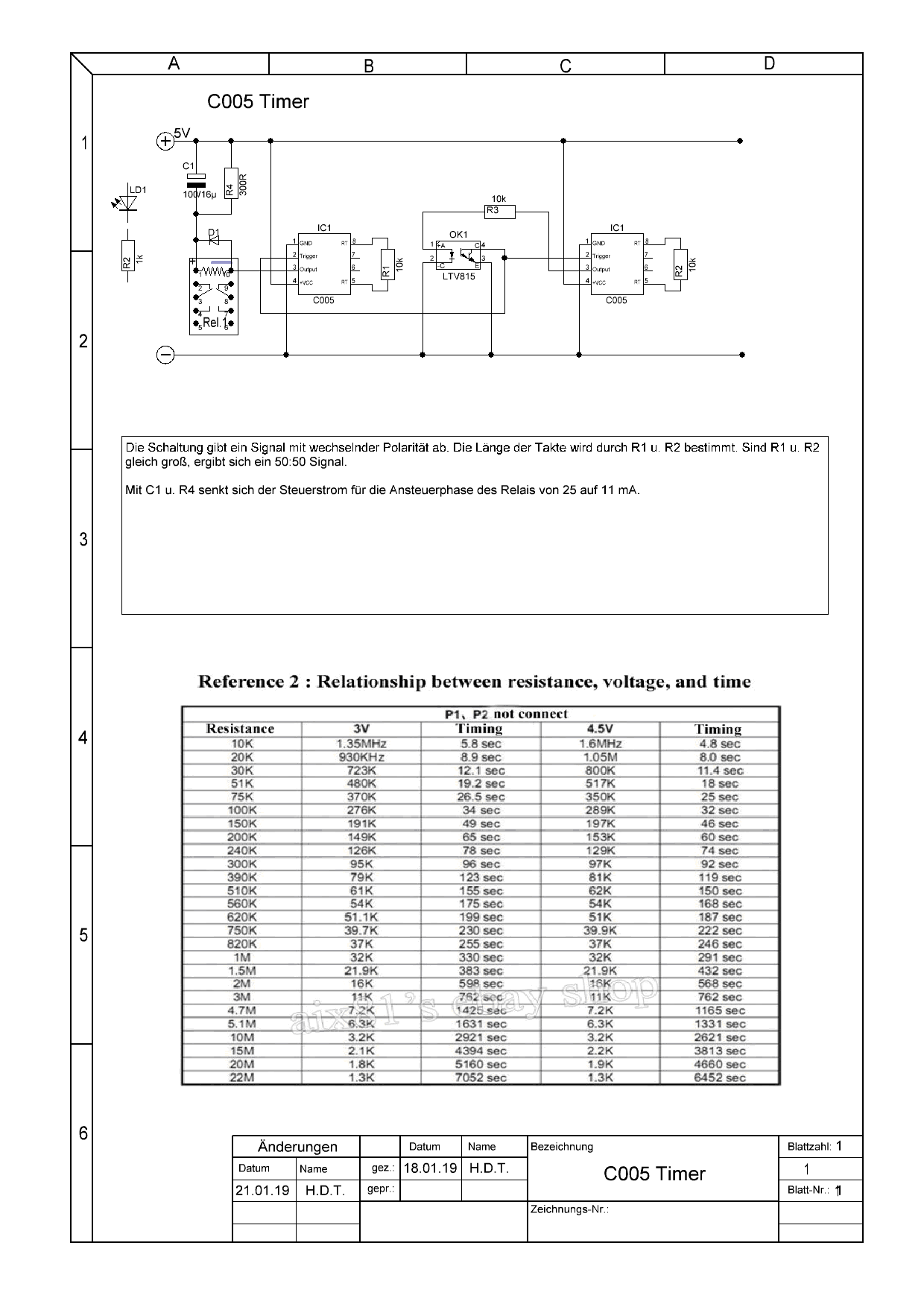

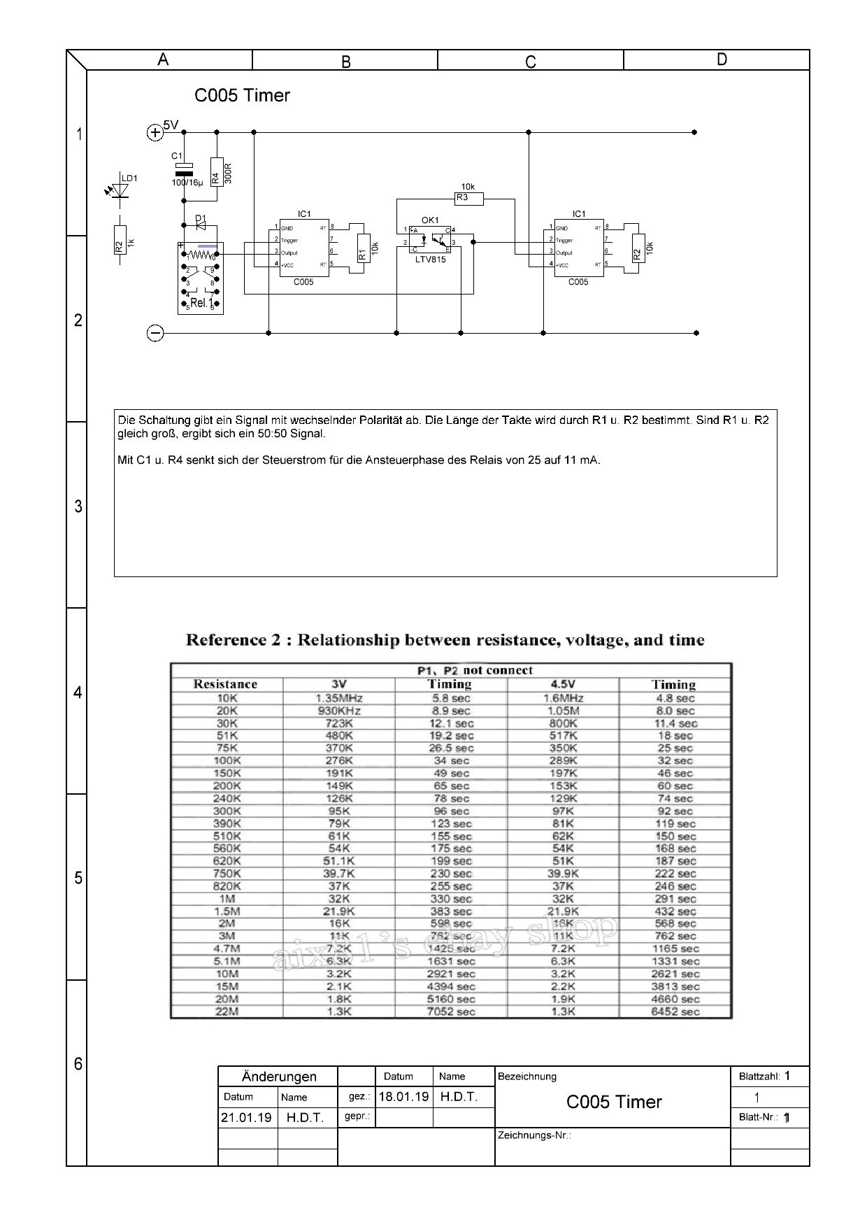

von Bruno F. (hdt)
Zeitreisender schrieb:
> Hallo Bruno,
> Veröffentliche doch bitte Dein Projekt - könnte ich mir gut als
> Sicherheitsabschaltung / zweite Sicherheit einer uC Schaltung vorstellen
> Danke!
Mache ich gern.
Der Reset-Taster kann entfallen.
Ansonsten: Totale Selbstabschaltung nach Ablauf der Timerzeit.
von HildeK (Gast)
Bruno F. schrieb:
> Mache ich gern.
Müsste der linke Relaiskontakt nicht an den Eingang des 7812
angeschlossen werden? Und warum Vin = 5-15V, wenn das auf einen
12V-Regler geht?
Abgesehen davon: die 78xx wollen auch einige 100nF am Vin nach GND
haben.

von MaWin (Gast)
> (Die Diode vor der LED? KA, was ich damit wollte. :)
Wahrscheinlich sollte die Diode da weg und stattdessen in Gegenrichtung
über den 1500k Widerstand - zum Entladen des Elkos bei Abschalten der
Versorgungsspannung.

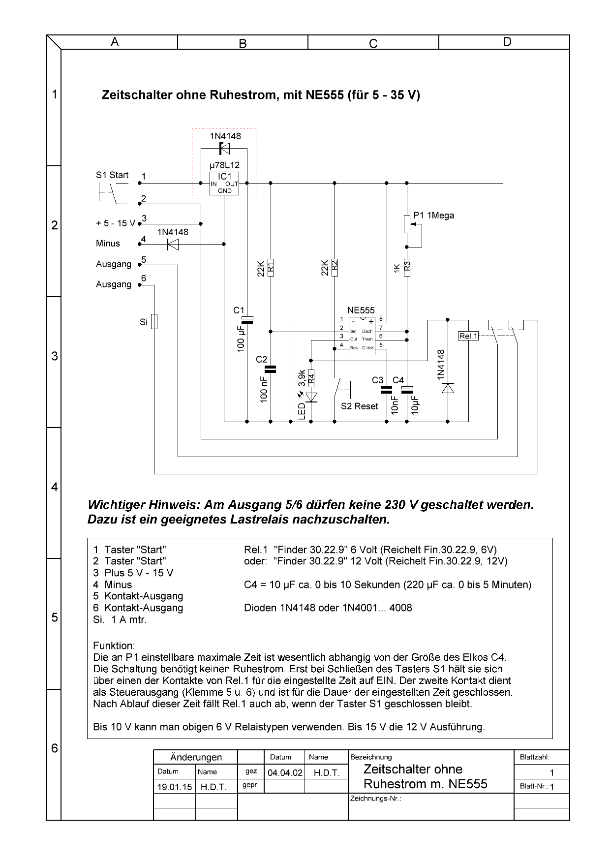

von Bruno F. (hdt)
HildeK schrieb:
> Bruno F. schrieb:
>> Mache ich gern.
> 12V-Regler geht?
> haben.
HildeK
Ich mußte jetzt auch erst nochmal nachsehen. Ich hab versehentlich "die
Option" des Schaltplans gezeigt, die zusätzlich den µ78L12 beinhaltet.
Den kann man total weglassen, der gehört auch nicht zur Grundschaltung.
Somit ist das dann auch leichter zu überschauen. (der linke Kontakt ist
schon richtig angeschlossen, denn er soll nach dem Start und Anziehen
des Relais den Start-Taster überbrücken)
Dass der Anwender sich das passende Relais für den Bereich von 5 - 15
Volt auswählt, wäre nicht erwähnenswert, meinte ich.
von HildeK (Gast)
Bruno F. schrieb:
> HildeK
Ja, so ist es ok.
Ein Nachteil bleibt: durch Relais und auch den 555 hast du relativ viel
Stromaufnahme im aktiven Zustand; für Netzteilbetrieb ist es ok, für
Batteriebetrieb (wo man eher so eine Schaltung als sinnvoll erachtet)
wäre mir das zu viel für diese Funktion.
Klar, hängt natürlich davon ab, ob man die potentialfreien Kontakte

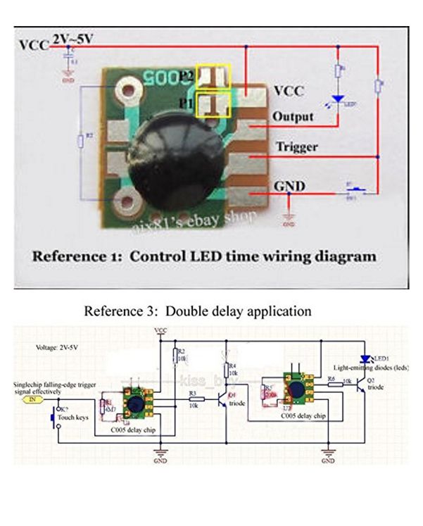

von Toxic (Gast)
> sich
Vielleicht ist das was fuer dich:
https://www.ebay.de/itm/10PCS-Multifunction-Delay-Trigger-Chip-Timing-Module-Timer-IC-Timing-2s-1000h-A/311621246968?hash=item488e12dff8:g:Z6UAAOSwMl9aXdcE
von Stefan F. (Gast)
> Ebay-Artikel Nr. 311621246968
Dessen chinenglische Beschreibung hat es aber in sich. Da schau ich doch
lieber erstmal, ob ich nicht noch irgend etwas anderes zu tun habe.

von Toxic (Gast)
Stefan ⛄ F. schrieb:
https://www.ebay.de/itm/10Pcs-2S-1000H-Multifunktion-Timer-Timing-Delay-Trigger-Chip-Mudule-NEW/152836767849?hash=item2395c80069:g:pFcAAOSwpaxgESUE
siehe Tabelle auf der Webseite.

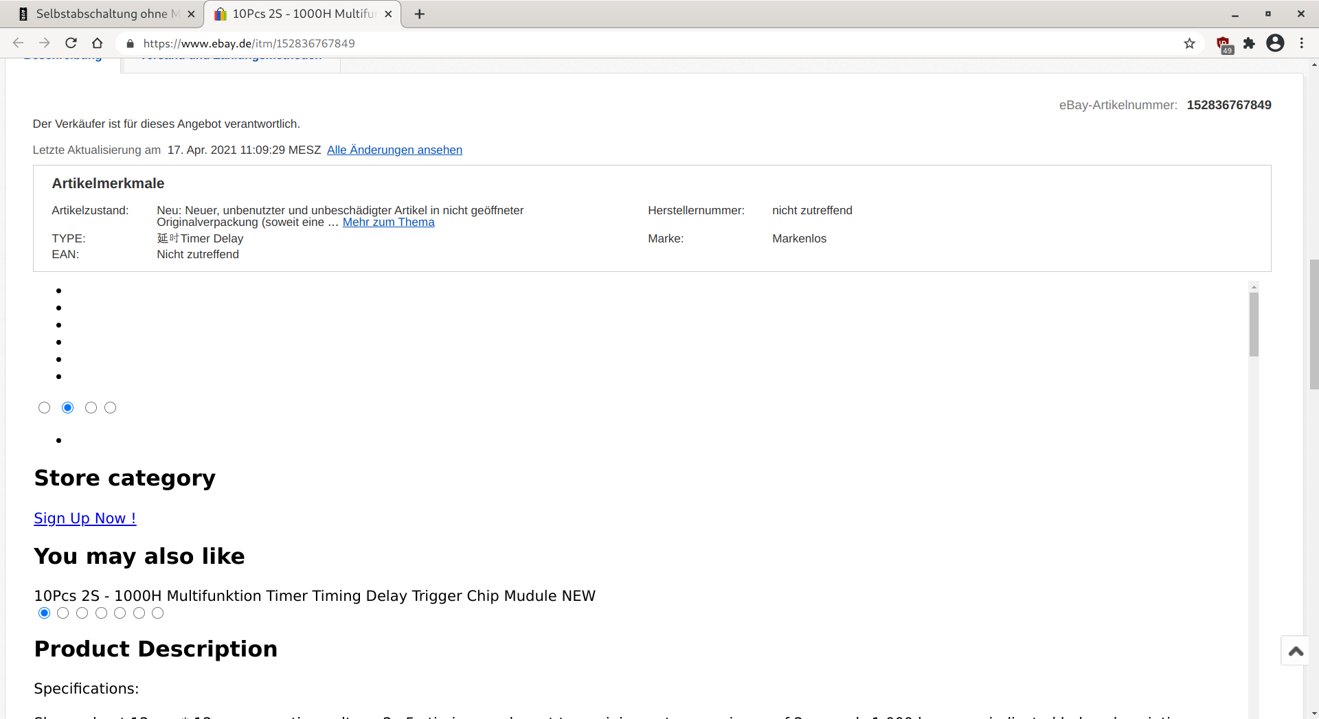

Toxic schrieb:
> Ebay-Artikel Nr. 152836767849
ich sehe keine Tabelle, aber ein paar Aufzählungspunkte die einen
Darstellungsfehler vermuten lassen.
Kannst du mal bitte einen Screenshot von der Tabelle machen? Danke

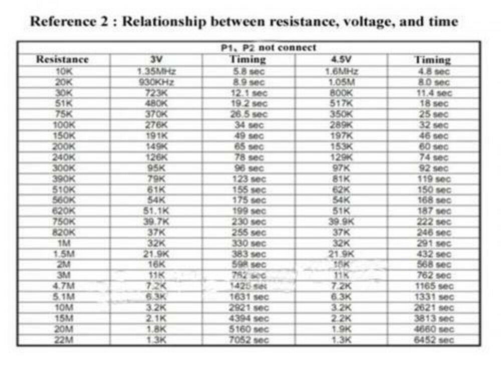

von Toxic (Gast)
Siehe Anhang...
Toxic schrieb:
> Siehe Anhang...
Dankeschön. Damit kann man etwas anfangen.
Dieses China Modul ist nicht retriggerbar, soweit ich die Beschreibung
verstehe.
Falls man es retriggerbar haben will fällt mir dazu der CD4060 ein,
damit habe ich mal eine Eieruhr gebaut. Reset wäre dann das Startsignal
und wenn der gewünschte Ausgang auf High geht, kann sich der Zähler ggf
selbst durch eine Diode anhalten.
In etwa so: https://i.stack.imgur.com/16FAf.jpg
Wobei die Diode entfällt, wenn sich das ganze Gerät dabei eh abschaltet.

Ich hab mir vor Monaten eine Handvoll davon besorgt Es gab auch
umfangreiche Beschreibungen mit einer Zeit-Tabelle für 2 verschedene
Modis, die man einstellen kann, für längere und kürzere Zeiten. Hab mich
tagelang damit beschäftigt. Das ist absolut untauglich. War jedenfalls
mein Eindruck.
>> mein Eindruck.
> Du must das schon etwas genauer darlegen,z.B. so:
> "Alles verdrahtet wie angegeben(was ja nun wirklich nicht schwer
> ist),Timer gestartet und keinerlei Reaktion"
Ja, Du hast Recht, das war eine ziemlich vage Aussage.
Aber es ist schon länger her. Ich hab damals Informationen dazu
gesammelt. Im Dezember 2018 war es. Ich habe bei meinen
Sicherheitskopien noch was gefunden. Wer sich dafür interessiert, kann
damit vielleicht was anfangen.
Das Modul war auch bekannt unter der Bezeichnung "C500". Ich hab einige
Tage am Steckboard experimentiert. Hab es dann aufgegeben.

Das "C005" Modul (nicht C500) habe ich mir auch bestellt aber noch nicht
erhalten. Deshalb habe ich noch keine Erfahrung damit gesammelt, aber
wer sich dafür interessiert, hier gibt es noch ein paar Infos dazu:
http://westsideelectronics.com/delay-timer-ic/

Dokumentation!
MaWin schrieb:
> Teo D. schrieb:
>> Nö, das funst NICHT! Wie auch?
> Denke lieber noch zwei mal nach, vor allem bevor du Grossbuchstaben
> verwendest.
Na wenn Du das sagst......
OK, man könnte damit die Ladung des Kondensators, durch den VCC
Anschlusses des 555er schicken, anstatt sie in THRS (illegalerweise)
versickern zu lassen.
NaJa, ein blindes Huhn im Wald, läuft halt schon mal vor den Baum. Was
willste machen. ;D
Bruno F. schrieb:
> Hab mich tagelang damit beschäftigt.
> Das ist absolut untauglich. War jedenfalls mein Eindruck.
Warum sagst du "untauglich", gab es Probleme?
Nils schrieb:
> Euch ist klar, das der Fragensteller und Thread starter
> sich nicht mehr hat blicken lassen, ja?
Egal, wir sind hier nicht bei Stack Overflow, sondern in einem
Diskussionsforum.
von Bruno F. (hdt)
Stefan
Der Schreibfehler "C500" (statt C005)ist bei mir ganz am Anfang (Dez.
2018) entstanden, da gab es auch nicht so viele Informationen.
Ich war von dem Teil begeistert. Hab die Zeiten-Tabelle auch selbst
erstellt nach dem, was ich im Web von Anbietern dazu fand. Ich hab ganze
Tage am Steckboard experimentiert und mußte feststellen, dass dieses
"Ding" nicht zuverlässig arbeitet. Ein Protokoll darüber habe ich nicht
geführt.
Grob gesagt: Die Ergebnisse waren "nicht reproduzierbar" im Sinne der
Angaben, die ich gefunden hatte. Einiges ist sicherlich den
Unwägbarkeiten beim Aufbau auf dem Steckboard zuzuschreiben. Ich gebe
auch nicht so schnell auf und schmeiße das gleich hin. Damit hab ich
schon einige Tage zugebracht.
Mein Urteil war: "unbrauchbar"
Aber ich lasse mich gerne eines Besseren belehren.
Ich vermute, dieses Modul C005 stammt aus einer Massenproduktion, die
gar nicht dem jetzigen Ziel diente, sondern ist einfach "übrig
geblieben" und wird nun auf den Markt geworfen.

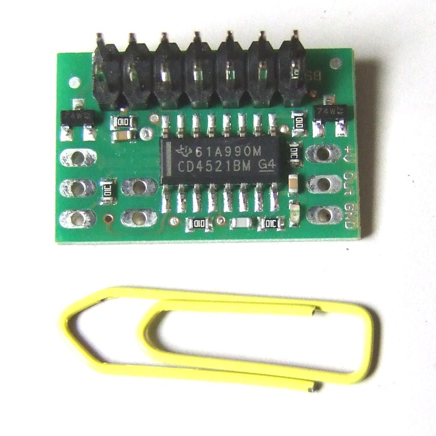

Ich mußte damals eine andere Lösung suchen. Die Abbildung zeigt meinen
Timer mit dem CD4521. Die Jumper gestatten 30 Sek., 1 Minute, 2 Minuten,
4 Minuten, 8 Minuten, 16 und 32 Minuten. (bei Interesse gibt es auch den
Schaltplan)

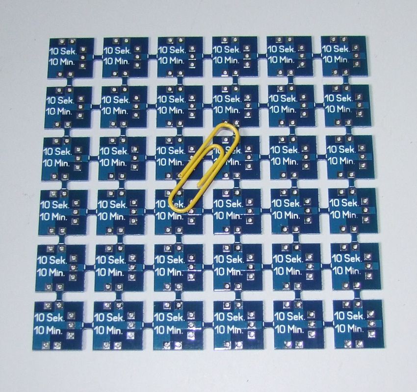

HildeK
SMD mal ganz beiseite, das ist nichts für den Bastler-Nachbau.
Ist es möglich, mehrere ATtiny 85 "gleichzeitig" zu programmieren?
Die Abbildung soll nur zeigen, wie man die Einzelplatinchen uber
"Abbrechstege" verbinden könnte. Über diese Bruchstellen sollten dann
auch die Datenleitungen gehen, ausgehend von einem gemeinsamen
Anschluss. Am einfachsten mit einer Stiftleiste für Spannung und Daten.
So könnte man dann 100 Stück auf einer Platine unterbringen und
gleichzeitig in einem Vorgang programmieren. Oder?
Entschuldige meine naiven Fragen.

von Andreas B. (bitverdreher)
Das ist zu 100% so. Ansonsten hätte man da Steckerleisten in 2.54mm
Raster draufgemacht.

von Bruno F. (hdt)
> Da lasse ich mich überraschen wenn die Module hoffentlich bald bei mir
> ankommen. Vielleicht hatte Bruno auch nur eine schlechte Charge
> bekommen, oder die falsche Erwartungshaltung. Aber vielleicht schliesse
> ich mich nach einem ersten Test auch dieser Meinung an. Schaun wir mal
> In dem von mir verlinkten Blog klang das aber nicht danach. Falls sie so
> funktionieren, wie dort beschrieben, ist es meiner Meinung nach genau
> das was der TO sucht.
Ja, berichte bitte darüber. Interessiert mich doch jetzt auch sehr.
Mir ist inzwischen auch wieder eingefallen, was das Hauptübel war: Es
gab keine zusammenhängende Beschreibung, nur überall bei den
verschiedenen Chinesen-Anbietern schlechte Kopien von Kopien. Darum
hatte ich die Tabelle für mich neu geschrieben. Vielleicht kannst Du sie
ja brauchen.

von Bruno F. (hdt)
Hier ist eines von mehreren Videos.
https://www.bing.com/videos/search?q=C005+Timer&docid=608021228642003700&mid=AB505777663587E37EAAAB505777663587E37EAA&view=detail&FORM=VIRE
In der Vorschau werden die Laufzeiten mit 10, 15 und 47k Ohm
dargestellt.
Leider ist nur 10k direkt von der Tabelle übernommen. Ich habe da anhand
des Videos 4:77 Sekunden gestoppt. Das passt zur Tabelle und der
Betriebsspannung von 4,5 Volt.
Ich konnte noch nicht herausfinden, wie man das auf andere
Widerstandswerte umrechnen kann.
Es gibt ja offensichtlich ein größeres Interesse. Ich selber werde mir
auch noch einmal ein paar bestellen und experimentieren.
Ich denke, man könnte einen neuen Beitrag dazu eröffnen. "C005 Timer"
Das sieht unter 100k recht linear aus.

Ich habe sie jetzt nur noch bei Aliexpress gefunden. Da kosten 10 Stück
unter 1 USD.
von Bruno F. (hdt)
> unter 1 USD.
Meine C005 sind inzwischen eingetroffen. (nur 10 Tage Lieferzeit von
China aus) Ich muß sagen, meine erste Bewertung (untauglich) war nicht
zutreffend. Ich habe beide Varianten ausprobiert. Out gegen Plus und Out
gegen Minus. Die Timer-Laufzeiten sind ziemlich stabil bei Wiederholung.
Mit Widerstand 100k nach Tabelle Sollwert 32 Sekunden, Istwert 30
Sekunden
Mit Widerstand 1M nach Tabelle Sollwert 291 Sekunden, Istwert 278
Sekunden
Die Zeiten sind mit geringen Toleranzen reproduzierbar.
Das müßte man mit einem ATTyni nachbauen. Es wird wohl ein widerstands-
abhängiger Frequenzgenerator mit nachgeschalteter Zählerkaskade sein.
Das sagt ja auch die Widerstandstabelle mit ihren zuätzlichen
Frequenzangaben aus. So ein Prokekt mit einem Attyni wäre eine schöne
Sache.
