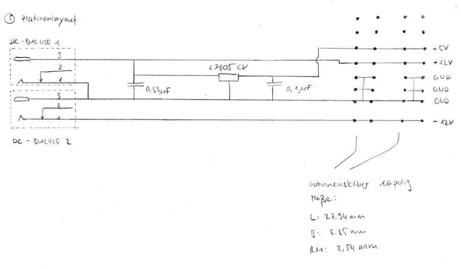

Servus,
Folgendes Problem: Ich habe eine kleine Schaltung gelötet, um aus zwei
12V DC Netzteilen +12V, -12V und +5V zu erhalten.
Dazu wird GND des einen Netzteils mit dem +12V Anschluss des zweiten
Netzteils verbunden, sodass man +12V, GND und -12V erhält. Zwischen +12V
und GND wird die Spannung mit einem L7805CV zusätzlich auf +5V geregelt.
PROBLEM:
In der Praxis kann ich nur -12V abgreifen, sobald ich die Schaltung
einschalte. Es gibt dann immer eines der beiden Netzteile ein
periodisches, sehr leises "Piepsen" von sich.

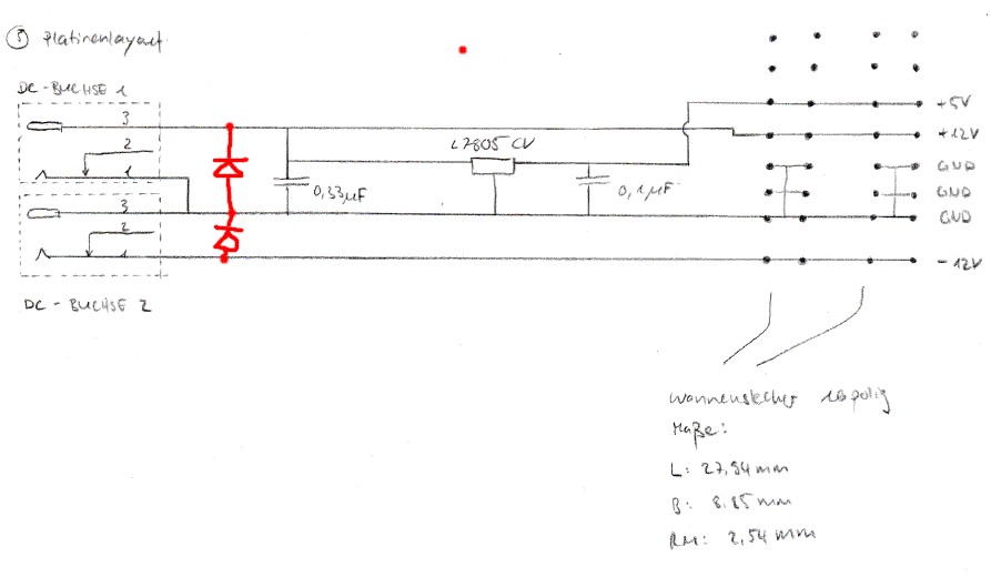

INFOS ZUR SCHALTUNG: (siehe Anhang)

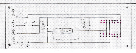

Im Anhang findet sich der Schaltplan, sowie eine Skizze der
Bauteilanordnung auf der Platine. Bei letzterem stellen die Anschlüsse 1
bis 4 einen zweipoligen Stecker dar. Die drei Ausgangsspannungen werden
auf einen 16 poligen Stecker verteilt, falls sich einer wundert was die
16 Punkte zu bedeuten haben.
Es fließen nur sehr geringe Ströme, daher sollte der L7805 nicht
besonders warm werden und seine Aufgabe erfüllen (Außerdem hat er einen
großen Kühlkörper verbaut).

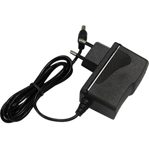

Die verwendeten Netzteile findet ihr hier.
https://www.reichelt.de/steckernetzteil-18-w-12-v-1-5-a-stabilisiert-vt-3237-p215626.html?PROVID=2788&gclid=EAIaIQobChMI-e_AqN6F8AIVd4BQBh0ufAzoEAYYAiABEgKvCPD_BwE
BEOBACHTUNGEN/ MESSUNGEN:
(1) am Stecker kommen -12V an, dort wo man aber +12V und +5V abgreifen
sollte, kommt gar nichts an, 0V.
(2) Wenn ich direkt an den DC Buchsen messe, dann erhalte ich dort an
der einen Buchse eben diese -12V (zwischen der Leiterbahn, die auf den
-12V output führt und GND). An der anderen Buchse messe ich aber direkt
0V. Das heißt, dass das Problem an den Netzteilen entsteht?
(3) Die beiden Netzteile funktionieren im Normalbetrieb einwandfrei, ich
habe sie auch nicht mit falscher Polung verwendet. Im Normalbetrieb
piepst auch nichts
Ich habe irgendwie den Verdacht, dass sich das eine Netzteil abschaltet,
weil es die Verbindung zum anderen Netzteil erkennt. Da die Netzteile
aber keinen Schuko haben, bin ich eigentlich davon ausgegangen, dass ich
die Netzteile wie oben beschrieben ohne Probleme verbinden kann.
Ich hoffe jemand nimmt sich die Zeit und hilft mir, ich würde mich sehr
freuen! Bei Fragen, fragen.
Vielen Dank im Voraus,
Stefan

Vermutlich hast du einen Kurzschluss auf deiner Platine. Detaillierte
Fotos von beiden Seiten mit viel Licht könnten helfen.

von MaWin (Gast)
Stefan schrieb:
> Es gibt dann immer eines der beiden Netzteile ein periodisches, sehr
Vermutlich hast du eine Last zwischen +12V und -12V.
Schalte eine 1N4001 Diode IN SPERRICHTUNG an jedes Netzteil, also
zwischen -12V und GND und zwischen GND und +12V.

von oszi40 (Gast)
Egal ob Kurzschluss oder nicht, es fehlen die Schutzdioden in
Sperrrichtung von jeweils + nach Minus wie Mawin schon schrieb.
Hintergrund ist auch, dass die beiden Netzteile zu unterschiedlicher
Zeit anfangen Spannung zu liefern und damit eins von hinten verpolt
wird.

von Jens G. (jensig)
oszi40 (Gast)
Er hat aber ein periodisch fiebendes Netzteil, und er mißt auch keine
negative Spannung, sondern ziemlich exakt 0V. Und von einer Last war
bisher auch nicht die Sprache. Also hat er einen Kurzschluß.
Die Dioden kommen erst dann ins Spiel, wenn er den Kurzschluß beseitigt
hat, und eine Last zw. +12V und -12V ohne Massebezug dran hat.

von Günni (Gast)
Statt dieser (in Bild neu-2.jpg) rot eingezeichneten Dioden hätte ich
jedes der Netzteile über eine in Reihe geschaltete Diode betrieben,
selbst wenn sich dadurch die Spannung um eine Diodenschwellspannung
verringert. Wenn man dafür Schottkydioden nimmt, ist der
Spannungsverlust gering. Wenn die "roten" Dioden durch verpolt
anliegende Spannungen von außen leitend werden, bleibt immer noch eine
Schwellspannung mit falscher Polarität am Netzteil. Das kann nicht jede
Schaltung ab.
von Stefan (Gast)

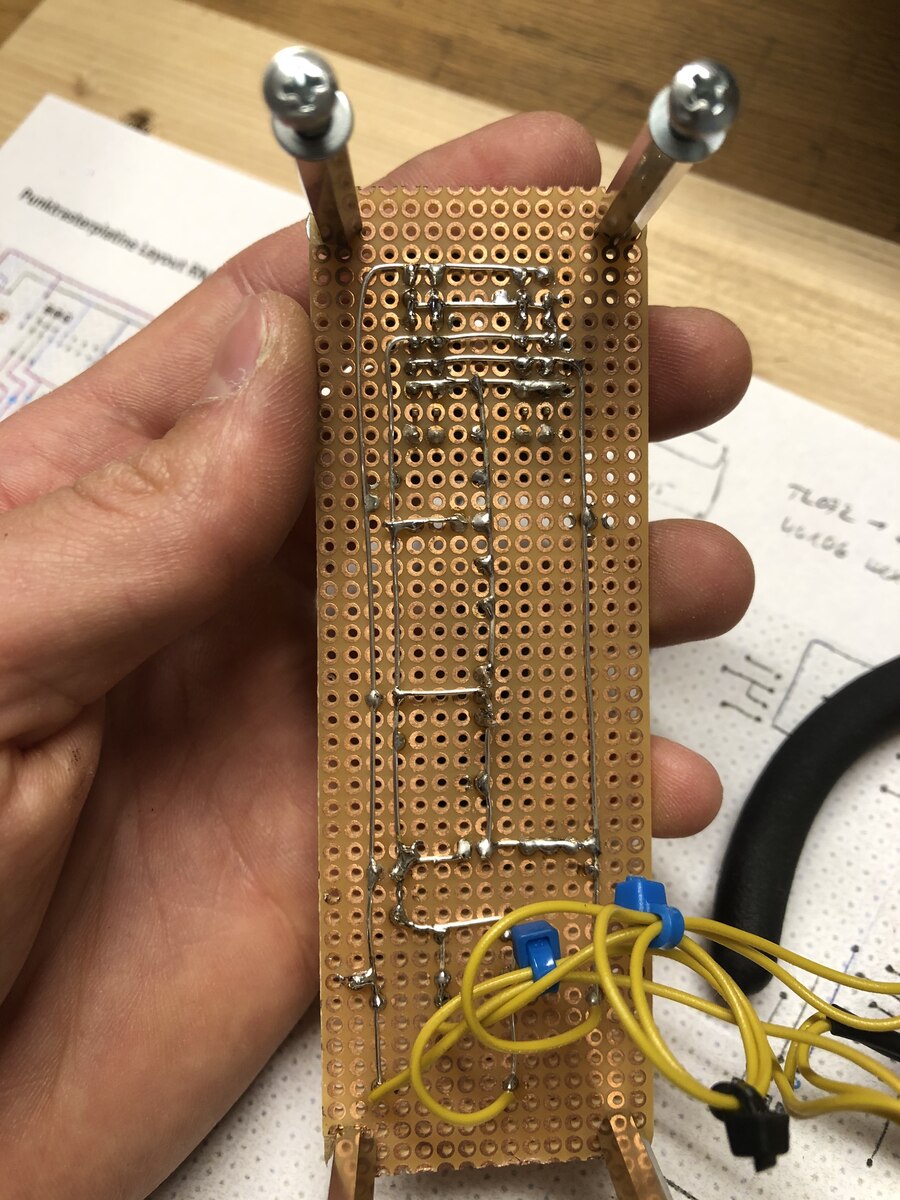

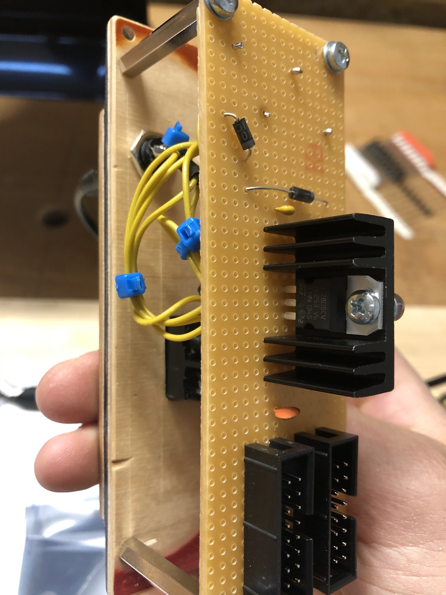

Servus, ich öffne dieses Thema hiermit nochmal, denn:
Scheinbar ist immernoch irgendwo ein Problem...
Habe mittlerweile folgendes getan:
(1)
Die Gleichrichterdioden eingebaut.
Ergebnis: Die Netzteile piepsen jetzt nicht mehr!!
(2)
Die ganze Schaltung mit dem Multimeter nach Kurzschlüssen überprüft.
Ergebnis: Ich konnte keinen Kurzschluss finden.
Leider besteht aber noch immer dasselbe Problem:
Ich erhalte einen -12V Output, die anderen Outputs sind tot (0V).
Weiß gerade nicht mehr weiter. Ich habe auch mal direkt am Eingang der
Schaltung gemessen, d.h. direkt nach dem Schalter d.h. direkt nach den
Buchsen.
Hier kommt zwischen GND und -12V auch wirklich -12V heraus, zwischen GND
und +12V aber eben 0V. Unabhängig ob der Spannungswandler funktioniert,
sollte ich doch hier in jedem Fall + und - 12V bekommen oder nicht?
Im Anhang seht ihr die gelötete Schaltung.
Ich hoffe auch Tipps von euch- habe gerade auch die Möglichkeit zu
messen, d.h. auch hierzu gerne Anmerkungen.

von Stefan (Gast)
Das ist eben das komische. Ich habe die Schaltung natürlich systematisch
durchgemessen aber kann absolut keinen Fehler finden. Optisch schon gar
nicht.
Und wie beschrieben, Messe ich bereits am Anfang der Schaltung also
genau hinter der Buchse, die 0,2V.
Gibt es noch weitere denkbare Fehlerquellen außer Kurzschluss?

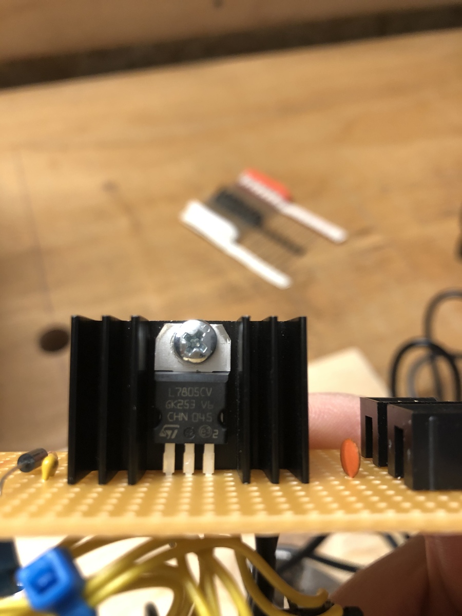

Aso, noch eine Sache: Ist der Kühlkörper nur am 7805 befestigt? (Denn
die Kühlfahne vom 7805 ist GND!)
von Stefan (Gast)
> (Denn die Kühlfahne vom 7805 ist GND!)
Der Kühlkörper ist nur mit einer Schraube am L7805 befestigt. Du meinst
ich muss den Kühlkörper erden?
von Helper (Gast)
Stefan schrieb:
> Du meinst ich muss den Kühlkörper erden?
Nein, dass passt so. Ich wollte nur ausschließen, dass Du den Kühlkörper
z.B. mit +12V verbunden hättest. Wenn der aber nur am 7805 hängt, dann
passt alles. Würde auf einen defekten 7805 tippen.
von Stefan (Gast)
Ok.
Den Kühlkörper habe ich auch auf Kurzschlüsse mit anderen Leitungen
überprüft.
Dann wechsle ich den 7805 mal aus
Danke euch!
Der 7805? Auch Netzteile oder Gleichspannungs-Schaltwandler
nennt man vielleicht einfach Spannungswandler oder -regler.
Der 7805 könnte eindeutiger "Linearregler" oder einfacher
und noch eindeutiger "7805" genannt werden.
Das kommt drauf an, ob das für +12V gedachte Netzteil geht.
Und auch, ob die dafür gedachte Buchse in Ordnung und auch
wirklich (und richtig) angeschlossen ist. Unterbrechungen
(kalter Lötstellen etc., egal wo) sind auch denkbar.
Wenn das Netzteil geht, vom + Ausgang ausgehend jeweils zu
verschiedenen Punkten dieses Leiterzuges (= Leiterbahn und
Kebelenden ohne Isolation) auf Durchgang testen.
Wo Durchgang da sein sollte, sollte es eben piepsen. :)
Und vielleicht auch noch umgekehrt, vom + Eingang des 7805
ausgehend an verschiedenen Punkten in Richtung Netzteil +.
Auch die Buchse selbst/allein kann man so ja prüfen. Und
irgendwo muß der Wurm drin sein, den Du so lokalisieren
können solltest.
Auf Kurzschluß prüfen (der muß nicht besonders niederohmig
sein) geht genauso. Verschiedene Punkte des + Leiterzugs
gegen verschiedene Punkte des GND (vielleicht auch des -)
Leiterzugs prüfen. Da sollte halt nichts piepsen, damit
alles ok ist.

von Stefan F. (Gast)
Hinter welcher Buchse? Wir sind keine Hellseher!
Wenn die 9V der Batterie auf annähernd 0V einbrechen*, dann kann die
Ursache nur ein Kurzschluss auf der Platine sein. Was dann auch
bedeutet, dass deine Sichtkontrolle und deine Messungen fehlerhaft
waren.
*) Ich weiß mangels anständiger Problembeschreibung immer noch nicht, ob
das tatsächlich der Fall ist!
Das hängt aber alles an an diesem "wenn".
Ohne weitere greifbare Infos will ich nicht noch weitere Vermutungen
äußern, die können dich noch mehr verwirren.

von Stefan (Gast)
piep schrieb:
> Nicht gefunden. Welcher ist das? Link? Vielleicht stehen
> dort ja hierfür hilfreiche Infos.
Der vorherige thread ist hier zu finden:
Beitrag "Schaltung für +12V -12V +5V Teil 2"
Ich werde heute Abend nochmals alles durchmessen und dann genau
protokollieren, wo ich jeweils gemessen habe.
von flip (Gast)
Ohmmeter an den 12V-Eingang mit dem Problem, dann so lange bauteile und
leiterbahnen entfernen, bis es nicht mehr 0Ohm anzeigt.
