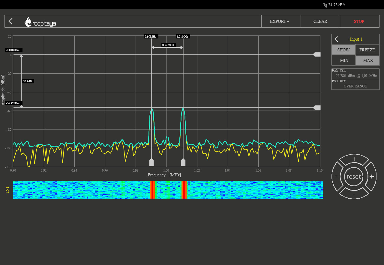

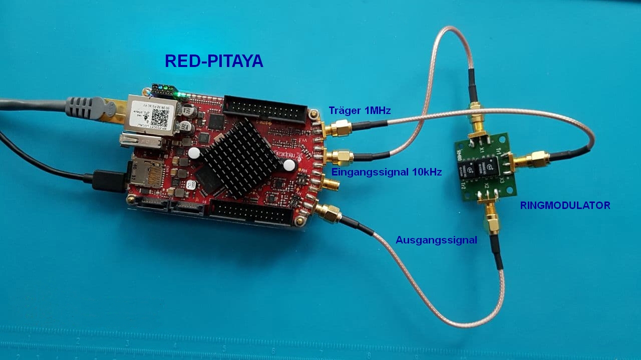

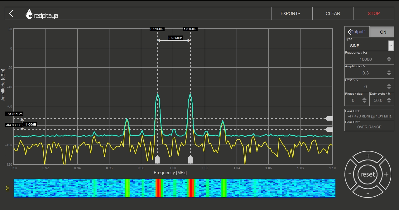

Ich habe einen Ringmodulator simuliert und dann aufgebaut.
Hier weicht die Simulation ab: Messung-FFT-0v3.jpg. Über 200mV beginnen
die Seitenbänder Oberwellen zu bekommen. Diese treten bei der Simulation
nicht auf. Warum?

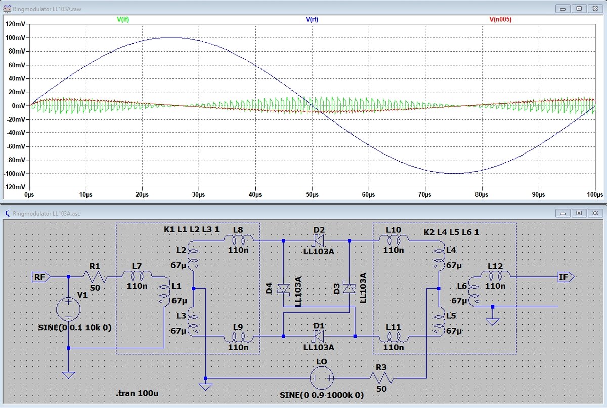

Warum sinkt die Spannung des Eingangssignals von 100mV Leerlauf bei
Anschluß and den Ringmodulator auf 18mV ab? Da msst die Eingangsimpedanz
wesentlich kleiner aus 50 Ohm sein. Siehe SIM_in_out.jpg.
Gast #6660549
> aufgebaut. Hier weicht die Simulation ab:
> Messung-FFT-0v3.jpg. Über 200mV beginnen die
Das werden Intermodulationen 3. Ordnung sein.
Schätzungsweise ist Dein Oszillatorpegel zu niedrig.
"Schottky-Mischer wollen Leistung sehen!" (O. Bartels)
> Diese treten bei der Simulation nicht auf. Warum?
Weiss ich nicht.
> 100mV Leerlauf bei Anschluß and den Ringmodulator
> auf 18mV ab?
Weil 10kHz (!) für die Übertrager zu wenig sind.
> Da msst die Eingangsimpedanz wesentlich kleiner
> aus 50 Ohm sein.
Richtig. XL = 2Pi*f*L ...
OP #6660583
Egon D. schrieb:
> Richtig. XL = 2PifL ...
Danke für die rasche Antwort.
Impedanz des Übertragers istbei 10kHz 42 Ohm. Die zwei leitende Dioden
verbinden den zweiten Übetrager mit dem ersten Übertrager. Dadurch
werden die beiden Induktivitäten von 0,067mH parallel geschaltet. Also
müsst die Eingangsimpedanz bei offen Ausgang etwa 21 Ohm betragen. Das
erklärt die Spannungsteilung von 5:1 (100mV/18mV) nicht.
Der Red Pitaya speißt über 50 Ohm (Out2) mit 0,9Vs. Eine höhere Spannung
erhöht zwar den Strom durch die Dioden, aber an der Spannung an X3
andert sich nichts. Man sieht deutlich, dass die Spannung auf Uf (0,35V)
der Schottkydioden begrenzt wird.
Vielleicht taugen die Dioden nichts.
Gast #6660606
Gerald K. schrieb:
> Impedanz des Übertragers ist bei 10kHz 42 Ohm.
Hmm. Das klingt eigentlich passend.
Vielleicht sind die Übertrager schon in der Sättigung.
Dass die Dioden bei den Spannungen und Frequenzen nicht
wollen, kann ich mir nicht so recht vorstellen...
Gast #6660623
Nachtrag:
Das kam wahrscheinlich bei der ganzen Rechnerei
nicht klar genug 'rüber: NF gehört natürlich an
den galvanisch gekoppelten Port. Die Trafos sind
für HF.
OP #6660655
Egon D. schrieb:
> 4.21Ohm
Da habe ich mich um ein 10er Stelle verrechnet. Dann kommts hin.
> für HF.
Jetzt wird mir klar, warum der Ham It Up Plus von Nooelec wegen der
unteren Eingangsfrequenz von 300Hz das galvanisch gekoppelten Port.und
nicht das Port mit dem Übertrager verwendet. Siehe
Beitrag "Ringmodulator".
Sorry, die gute Erklärung hatte ich schon vergessen.
Ich sollte bei der Testanordnung Port X1 und X3 vertauschen.

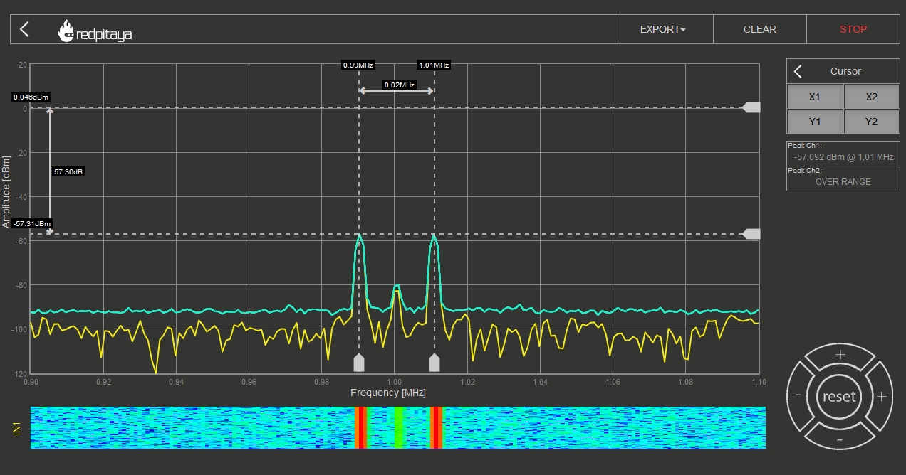

OP #6660741
Port X1 mit Port X3 vertauscht.
10k/0,1V liegt jetzt an Port X3
1MHz/0,9V liegt an Port X1
FAZIT:
Trägerunterdrückung ist um 10dB schlechter
Eingangssignal an Port3 kann stärker ausgesteuert werden (300mV), ohne
Oberwellen zu erzeugen.
Träger an Port1 wird nicht abgeschwächt.
Ausgangssignal bleibt in etwa gleich

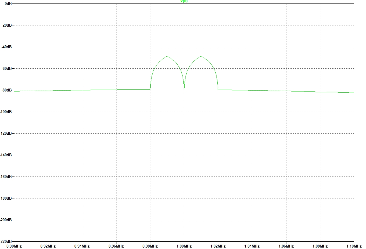

Abweichung zur Simulation:
Der Ausgangspegel ist in etwa der Eingangspegel (100mV). Bei der Messung
ist der Ausgangspegel nur -57,36dBm.

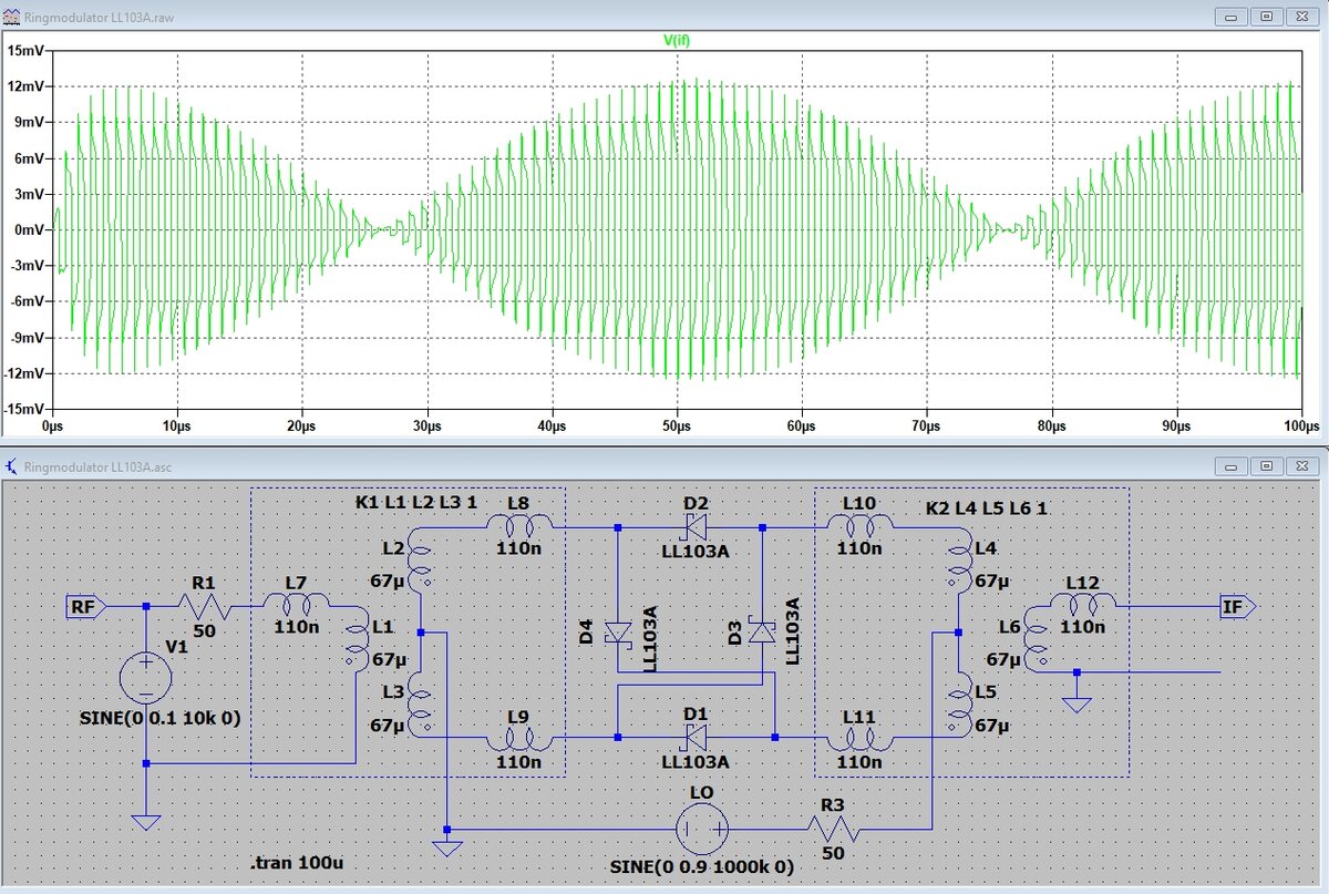

Gast #6660764
Das ist eine unübliche Beschaltung. LO gehört an einem, RF und ZF an den
anderen Übertrager.
Für einen Upconverter gilt dann: X2=LO (1MHz), der DC-gekoppelte ZF Port
X3 als Eingang (10kHz) und der RF Port X1 als Ausgang (Doppelton
0,99/1,01MHz).
