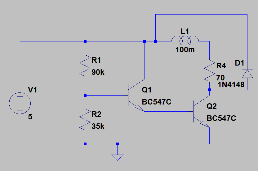

Ich habe ein Problem, bei dem ich einfach nicht weiterkomme.
Die Schaltung soll als sehr simpler Dämmerungsschalter fungieren.
Sprich: hohe Lichteinstrahlung auf R2-> geringer BE-Spannungsabfall und
niedrige Einstrahlung-> hoher Spannungsabfall -> Relais schaltet! Das
Darlington-Setup war hier nötig, da je nach Widerstand R1, der per
Trimmer eingestellt werden kann, ein zu geringer Basisstrom fließen
würde.
Zu aller erst, ja die Schaltung ist ziemlich problemanfällig und eine
neuere Version mit OPV als Schmitt-Trigger ist natürlich schon fertig!
Trotzdem geht mir nicht aus dem Kopf wieso diese (zugegebenermaßen)
dumme Schaltung folgendes Problem aufweist:
Kurz vor dem Umschalten des Relais vernimmt man ein immer stärker
werdendes Oszillieren des Miniatur 5V-Relais, bevor es schließlich, mit
immer weiter sinkender Helligkeit, wie erwartet schließt.
Ich dachte zuerst, diese Oszillation, welche ich recht präzise mit 100Hz
messen konnte, würde von der B2-Bridge im 5V-Netzteil kommen. Dieses
schien jedoch einen annehmbaren Ripple von nur einigen mV zu haben. Zur
Sicherheit habe ich es mal mit meinem Labornetzteil probiert aber ich
bekam das gleiche Ergebnis. Jetzt habe ich es sogar mit einer Batterie
probiert! Und ich bekam trotzdem einen 100Hz-Ripple!
Vielleicht hat ja jemand eine Idee, wie nun diese 100Hz trotz
Batterieversorgung(!) in die Schaltung gelangen können? Mir ist bewusst,
dass die Darlington-Schaltung eine gefährlich hohe Verstärkung für
jegliche Art von Störsignal darstellt, aber für eine 100Hz Einkopplung
bräuchte ich doch einige km an Antennenlänge!
Vielen Dank schonmal für jegliche Antworten!

Es gibt nicht nur elektromagnetische Wellen, es gibt
außerdem noch elektrische und magnetische Felder.
Letztere sind die Wege, die im Nahbereich auf alle
Schaltungen einkoppeln.
Der Darlington-Transistor verstärkt hoch und hat einen
recht hochohmigen Eingang an der Basis; ich würde daher
auf kapazitive Kopplung tippen.

Du hast einen Oszillator gebaut.
Möchte der Transistor wegen ausreihender Basisspannung das Relais
durchschalten, fliesst mehr Strom durch das Relais aus der
Stromversorgung und die Spannung der stärker belasteten Stromversorgung
geht zurück, und schon reicht die Basisspannung nicht mehr um den
Transistor durchzuschalten.
Transistor lässt weniger Strom durch das Relais, das gibt wieder nach,
Spannungsversorgung wird nicht mehr so stark belastet, Spannung steigt
wieder und es geht von vorne los
Wenn es wirklich genau 100Hz sein sollten, ist es Zufalll oder du  sitzt
im Dunklen und hast Licht an, Glühlampe oder schlechte LED Lampe oder
ESL.

Ohne Deinen langen Text gelesenzu haben: Da fehlt ein Basisiwiderstand
vor Q2 oder ein Kollektorwiderstand vor Q1.
Denn wenn Du Pech hast macht Q1 vollständig auf und das war's dann mit
Q2 - außer die Versorgung bricht zusammen weil sie zu hochohmig ist.
Dein 100Hz-flattern ist also vermutlcih genau der Übergang die
minimalten Einflüße Deines Aufbaus schlagend werden.
Um das loszuwerden such mal nach Hysterese, ist auch mit einer Handvoll
von Transistoren - ohne OPV ganz einfach machbar.

Das ist auch kein Darlington bei dem müßte der Kollektor von Q1 mit dem
Kollektor von Q2 verbunden sein.
Gast #6661146
Ich bin mir sehr sicher, dass das als Darlington zählt.Bspw. in "Art of
Electronics": Emitter Q1 geht in Basis Q2 und die Kollektoren sind
verbunden über Betriebsspannung. Wo sollte denn bei Q2 sonst die Last(
also das Relais) hin?

"Sehr sicher", und trotzdem falsch.
"Einer" hat es doch schon beschrieben, und in Art of Electronics wird es
auch korrekt gezeigt. Wenn dein Kollektor von Q1 direkt an den Kollektor
von Q2 angeschlossen wäre, dann wäre es eine Darlingtonschaltung. Weil
bei dir der Kollektor von Q1 an die Betriebsspannung angeschlossen ist,
der Kollektor von Q2 an die Last, ist es eben keine Darlingtonschaltung.
Eine leichte Variation deiner Schaltung ist in Art of Electronics
übrigens auch vorhanden: ein paar Seiten hinter der richtigen
Darlington-Schaltung wird sie in Figure 2.81 als einer der "bad
circuits" aufgeführt. Es hat was damit zu tun, wie viel Strom im worst
case durch die Basis von Q2 geschickt wird, wenn dein Trimmer R1 mal
versehentlich auf zu kleine Werte eingestellt wird.

ja, es "funktioniert", aber
1. nicht so wie gewünscht
2. je nach Spannungsversorgung mit ausreichend Zerstörungspotential für
Q2.

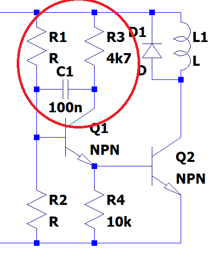

mach eine Hystere hinein: Googeln, LT-Spice-Schaltung erweitern,
simulieren, einlöten und fertig.

> Damit der Photoripple durch 100 Hz gedämpft wird könnte das schon
> hilfreich sein...
Kondensator oder nicht, die Schaltung ist einfach nicht sinnvoll, da
gehört ein Schmitt-Trigger rein.
