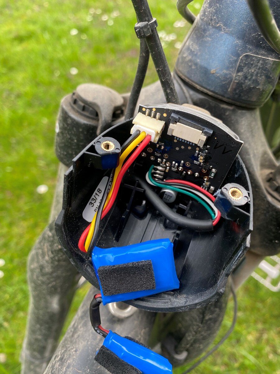

ich habe eine IQ2 LUXOS U Fahrradlampe von Busch und Müller. Leider gibt
der interne Akku seinen Geist auf und die Kapazität ist mir eh zu
gering. Durch die Lademöglichkeit über den Dynamo kam mir die Idee eine
Art Fahrrad-Powerbank daraus zu machen (Ich weiß, deutlich bessere
Dynamolader gibt's schon, aber ich habe nunmal diese Lampe und will
schauen was möglich ist).
Da innerhalb des Gehäuses wenig Platz ist, würde ich einen Akku mit
gewünschter Kapazität am Fahrradrahmen anbringen.
Nun meine Frage:
Ist es möglich, einen Akku mit kleiner Kapazität im Gehäuse
unterzubringen und einen externen Akku dazu parallel zu schalten?
Insbesondere wenn die Akkus teilweise getrennt genutzt werden (bspw.
externen Akku vor größeren Touren im Haus laden oder auf kurzen Touren
nur den internen Akku benutzen).

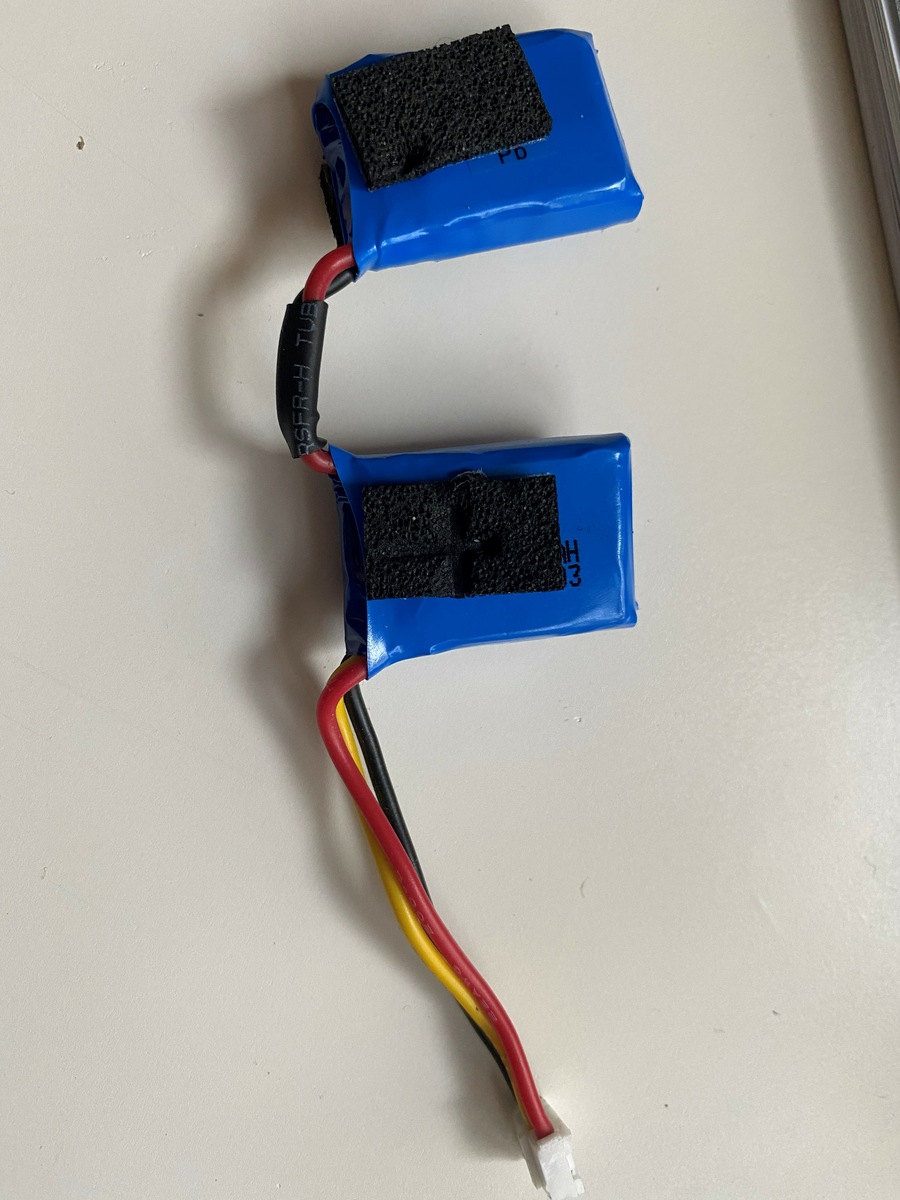

Der verbaute Akku hat folgendes Label: LiFePO4 6.4V 150mAh 0.96Wh 1710.
Es handelt sich um zwei in Reihe geschaltete 3,2V Akkus.
Beste Grüße

Allerdings für meinen Fall etwas übedimensioniert. Die Schaltung der
Luxos U geht bei Nichtbenutzung der Lampe automatisch in den Lademodus
über. Ich möchte eigentlich nur den Pufferakku vergrößern, sodass man
nach ein paar Stunden fahrt mal sein Handy o.Ä. anschließen kann. Die
Lampe hat dazu schon einen 5V Ausgang, der vom Pufferakku gespeist wird.
Meine Frage ist, ob es problematisch ist, zwei  LiFePO4-Akkus
unterschiedlicher Kapazität und unterschiedlicher Nutzungsprofile
parallel zu schalten. Alternativ müsste ich entweder den Raum im Gehäuse
so gut es geht mit Akku füllen, oder den gesamten Pufferakku extern am
Rahmen anbringen.

die Akkus parallel zu schalten ist prinzipiell möglich, aber
unterschiedliche Nutzung wird problematisch. Ausgleichsströme bei
unterschiedlichem ladestand können recht hoch sein. Daher würde ich dir
empfehlen , den Raum so gut wie möglich zu nutzen. Ein größerer Akku
macht hier imho wenig Sinn, da die Ladung mit dem verwendeten Laderegler
der Lampe recht lang dauern dürfte.
