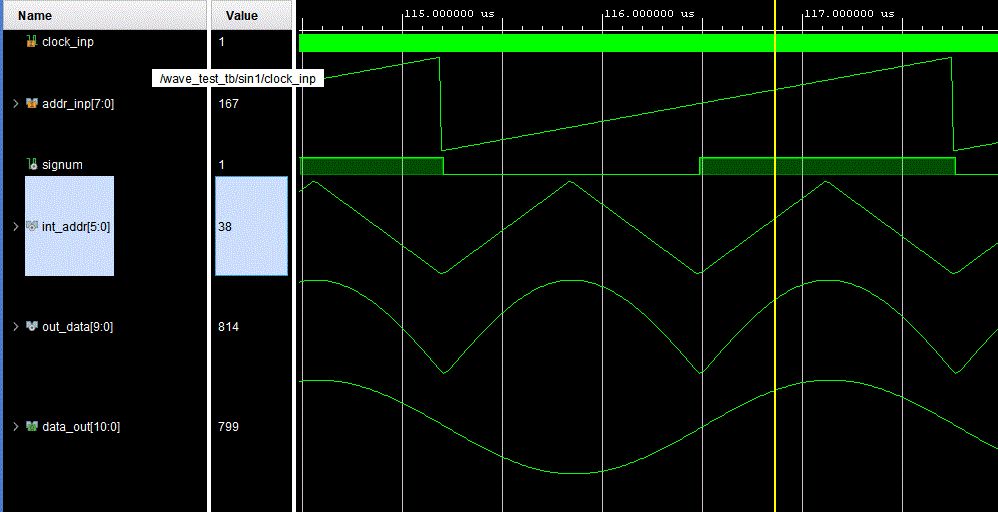

von J. S. (engineer) Benutzerseite
Was hier synthetisiert werden soll, braucht eigentlich weder Block-RAM
noch LUT-Ram. Als Beispiel der einfache LFO-WAVEFORM-GENERATOR aus
meinem ersten Synth:
Bei der üblichen Technik mit Viertel-Bogen und Anwendung einer voll
symmetrischen Vorschrift wie hier Digitale Sinusfunktion braucht es
in einem ARTIX gerade einmal 18 LUTs und 28 FFs bei 8 Bit Input und 11
Bit signed output. Die Tabelle hat 64 Einträge und 10-Bit Auflösung. Man
braucht das Signum, die Spiegelung der lokalen Adresse und bekommt somit
schon alle 4 Signalformen Sinus, Dreieck, Rechteck und Sägezahn heraus.
Effizienter geht es eigentlich nicht.
Bei der Aufgabenstellung des TE reichen sicher ein noch weniger LUTs.
Will man einen solch groben Sinus aber ernsthaft verwenden, sollte man
interpolieren.
Das hier wäre eine Simulation dazu. Man kann das auch noch verbessern ,
indem man den Sinus mit Parabeln interpoliert, bzw. ihn gleich aus
solchigen baut. Dann geht es auch mit hohen Auflösungen sehr genau.
