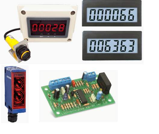

• Es gibt ein großes Rohr (DN500) wo unser Hund mehrmals täglich
durchläuft, um in den Garten zu gelangen.
Am Anfang des Rohres hätte ich gerne eine Lichtschranke, Sensor, o.ä.
die die Anzahl an Durchgängen pro Tag zählt und diese Wert dann auf
einem digitalen einfachen Display darstellt.
Der Tageswert soll sich immer Nachts um 23:59Uhr auf 0 zurückstellen.
(Tageszähler)
• Eine (weitere) Lichtschranke o.ä. (oder die gleiche!) soll ebenfalls
die Durchgänge zählen, und auf einem weiteren modellgleichen Display
darstellen.
Dieser Wert soll allerdings immer weiter gezählt werden, also auch bei
einem Stromausfall erhalten bleiben. (Gesamtzähler)
Was man dann für die Zukunft noch beachten sollte, wäre die Tatsache,
dass es natürlich cool wäre, wenn ich diese Werte über irgend ein
Webinterface o.ä. an meinem PC abrufen könnte – das vielleicht bei dem
benötigten Material beachten. Dieses Thema steht aber erst später an,
bzw. je nach Kostenaufwand.
Das ganze benötige ich von jemanden nur zusammengelötet und
programmiert. Um die endgültige Montage, ggf. Schutz vor Wasser o.ä.
kümmere ich mich alles selber.
Mir wurde in einem Forum zu dem ESP8266 bzw. einem Wemos Board geraten,
vielleicht hat jemand damit Erfahrung?
Benötigte Materialien (bei der Auswahl müsste ich Unterstützung
erhalten, je nach dem, was hierfür geeignet ist) und Teile würde ich
vorab bestellen und zu dir schicken lassen.

Der Tipp mit dem ESP8266, gern in der Bauform Wemos, klingt für mich gut
- besonders, wenn Dein WLAN bis zu dem Rohr reicht. Ach ja, Spannung
sollte dort auch zur Verfügung stehen ;-)
Dann hast Du die Weboberfläche, aktuelle Zeit aus dem Internet und auch
die Möglichkeit, die Messwerte ins Internet zu übertragen (Stichwort
thingspeak, z.B.). Das wäre doch noch besser als ein Display...
200-300€ wären ein nettes Geld, wenn man es als Hobby-Arbeit betrachtet,
das sollte passen. Selber bin ich leider derzeit voll, wenn Du aber
etwas Zeit hast, warum nicht.
Vermutlich kannst Du schon mal mit der Lichtschranke beginnen, denn das
Thema bleibt ja bei Dir. Und man wird Erkenntnisse über deren Verhalten
brauchen. So als erster Wurf: Einmal ausgelöst wird die Auswertung für
10 Sekunden blockiert, dann geht man allen Prellereien aus dem Weg. Und
wenn der Hund doch einmal umdreht, naja...
Was mir durch den Kopf geht: Wäre nicht die Richtung der Hundebewegung
noch wichtig? Dafür wären vermutlich zwei Lichtschranken mit 20cm
Abstand hilfreich, evtl. auch mehr Abstand.
Reflexlichtschranke mit Reflektor auf der gegenüberliegenden Rohrseite
sollte es tun, oder? Vielleicht so etwas:
https://www.reichelt.de/lichttaster-reflex-600-mm-pnp-hell-an-lts-1180-103-p151574.html?CCOUNTRY=445&LANGUAGE=de&trstct=pos_10&nbc=1&&r=1
(Ich glaube, hier würde ich auf den Selbstbau verzichten bei einem
'fernbedienten' Projekt...)

Also, ich habe zwar keine Zeit, aber vielleicht ein paar Anregungen, wie
man an die Herausforderung ran gehen kann.
- Reflexionslichtschranke oder Bewegungsradar, sowas wie die Türöffner
im EKZ. Der Hund muss schneller, als 1 kMh laufen 😀
- ESPxyz - > wichtig ist ein Eingang für die Lichtschranke oder sowas.
Vllt 1 Ausgang für die Zukunft (beides 2 mal, noch besser)
- Accupack für die Spannungsversorgung
- Solarzelle zum Aufladen, die aber auch die Leistung bringt, zum
aufladen.
- einen Raspberry zum Speichern der Tagesdaten, natürlich mit Datenbank
und Webserver oder Service im Netz einkaufen.
Auf ein RTC kann man verzichten, wenn die Genauigkeit + - 30 Sekunden
kein Problem ist. Der ESP kann alle paar Stunden sich mit NTP im
Internet synchronisieren.
