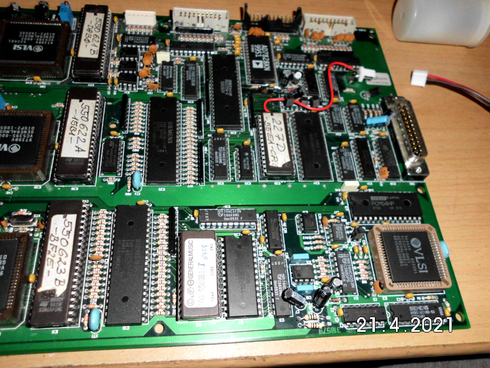

Bei einer Ahlborn Sakralorgel SL 230 kam nach gut 20 Jahren
kein Ton mehr heraus.
Nach Öffnen der Orgel und einem Blick auf die Hauptplatine war klar
warum dies so sein mußte . Der AKKU war ausgelaufen bzw ausgegast.
Im Grunde ein nach so langer Zeit üblicher Fehler.

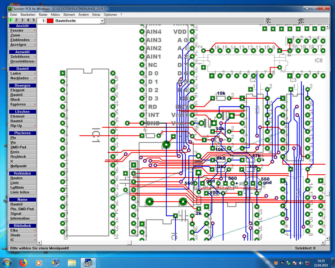

Gibt es keine Schaltbilder muß man sich diese anhand der Platine
erstellen.
Problem hierbei jedoch , daß die Platine über zwei Innenlagen verfügt,
somit nicht alles an Leiterbahnen einer Verbindung im Bild sehen zu
können.
Erfahrungsgemäß sind solche Innenlöagen jedoch meist nur die einer
Spannungsversorgung und einem Massepotential - weniger von echten
Signlaleitungen.

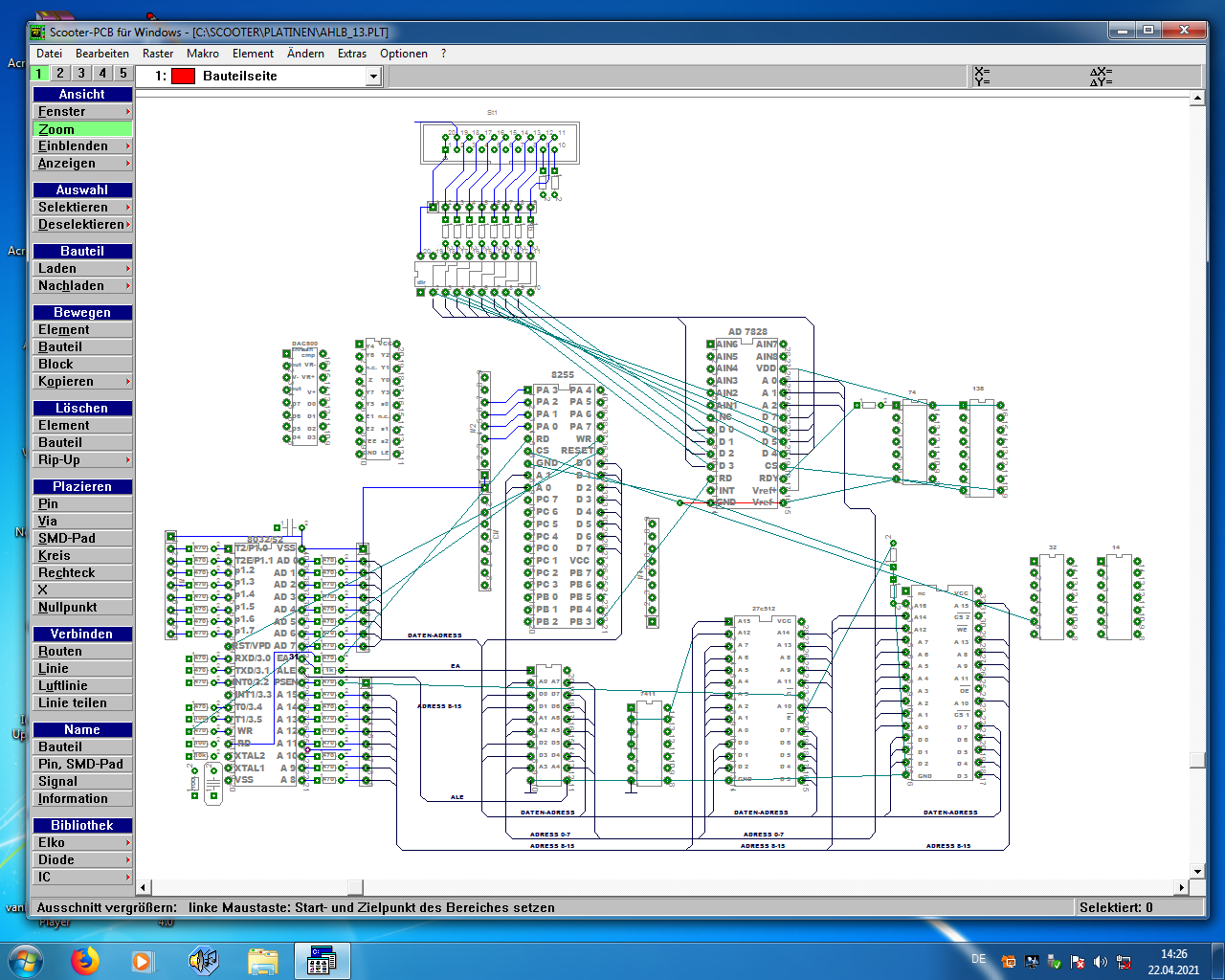

Somit mußte zunächst ein Schaltbild der relevanten Bauteile gefertigt
werden was anhand der IC Pins und deren Funktion nicht allzu schwierig
ist.

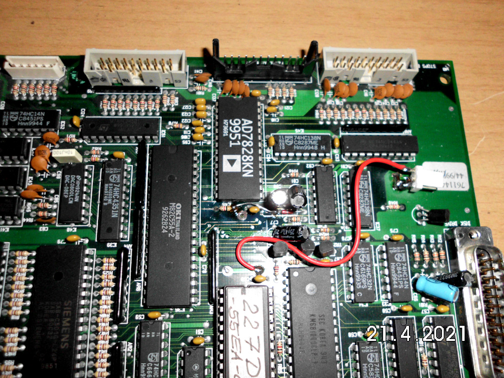

Der betreffende Bereich um den Akku wurde also peinlichst gesäubert und
die
Leiterbahnen durchgemessen. Gottseidank war der Bereich unter den ICs
nicht betroffen so daß man hier auch keinb Bauteil auslöten mußte.
Der Akku wurde dann kurzerhand ausgelagert und in einer dichten Filmdose
untergebracht und per Steckverbindung angeschlossen.
Damit ist für später im Betrieb der Orgel auch ein Akkuwechsel
durchführbar ohne irgendeinen Datenverlust, da der akku bei laufender
Orgel
nur abgezogen werden braucht.
Die reparierte Platine wurde wieder eingesetzt und die Orgel läuft
wieder
einwandfrei

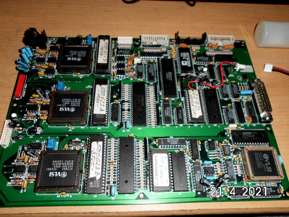

Die Platine sieht aus, wie aus der Zeit gefallen. Ich hätte zuerst
gedacht, dass das so Mitte/Ende 80er ist. PLCC in Sockeln, alles
THT-Gemüse, kein SMD. Aber ist ja echt in 1999 produziert :-O
von happyfreddy (Gast)
Dachte ja anfangs auch zweilagig dürfte kein Problem werden.
Bis ich dann bei den Transistoren stutzig wurde, weil einige Pins
weder auf Löt noch Bestückungsseite eine weiterführende Leiterbahn
hatten. Damit war klar .
Platine ist 4 lagig mit zwei Innenlagen.
Nadelöhr des ganzen das große Lötauge für den GND Anschluß des Akkus.
Leiterbahnen in dem Bereich mehr als zerfressen, Frage nur was ist mit
der Durchkontaktierung hier. Möglich wäre ja auch ein Schluß zur
Versorungsspannung, die aich auf einem der Innenlagen mit befindet.

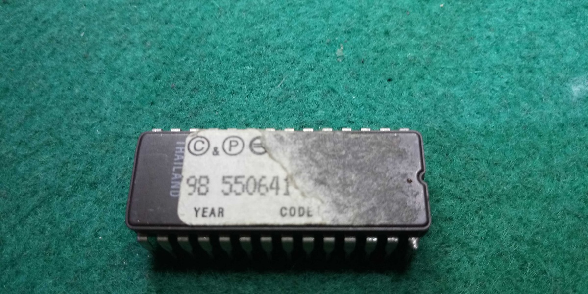

Ich habe festgestellt, dass das MAIN PROGRAM EPROM IC25 jedes Mal
beschädigt ist, wenn ich es lese
auf eprom reader/programmer gibt unterschiedliche werte. ich habe keine
prüfsumme
weil das Etikett durch Batteriesäure angegriffen wurde.

von Volker S. (sjv)
Habe eine Ahlborn 2 Kanal Endstufe B 03.970/971 mit einem STK465,
vermutlich von einer Sonata 325 und suche den Schaltplan dafür. Sollte
jemand Interesse an dem Verstärker haben, bitte melden.
Schaltplan der Orgelö wohl schwer zu bekommen
Das Datenblatt des STK 465 hat jeoch schonmal einen
Schaltungsvorschlag
https://pdf1.alldatasheetde.com/datasheet-pdf/view/118698/SANYO/STK-465.html
Wie in der damaligen Zeit üblich wurde der von den Orgelfirmen meist
übernommen.
Im Grunde gleichen sich auch die Schaltungen dieser STK Typen egal ob
Mono oder Stereoversion
Der STK  Hybridverstärker wurde da simpel in Aufbau und Anwendung
von vielen Firmen benutzt so zB auch Viscount und Kienle.
Falls man hier ausweichen muß auf andere Typen, in jedem Fall
die symmetrische Betriebsspannung als Ausgangskenngröße benutzen.
Meist liegt die bei ca +/- 30 Volt
Maximalwert für den STK 465 beträgt +/- 41 Volt

von Peter D. (peda)
happyfreddy schrieb:
> Dazu ersetzt man das System Eprom durch ein sogenanntes
> NULL EPROM , was man sich leicht aus einem IC Sockel bastelt.
> Alle Datenleitungen werden am IC Sockel mit GND verbunden.
Das ist Quatsch, beim 80C32 wird das Adreßlowbyte wird mit den Daten
gemultiplext, Du schließt also auch A7..A0 kurz. Mit etwas Pech ist der
80C32 dann hinüber.
Es muß schon ein richtiger EPROM rein, der nur mit /OE Daten ausgibt.
Es geht aber auch ein 8-fach Widerstand als Pullup, dann wird 0xFF (MOV
R7,A) ausgeführt.
