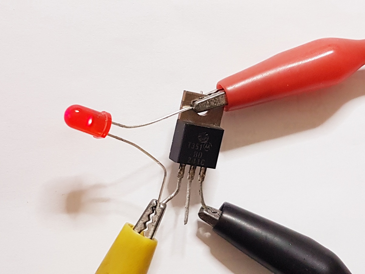

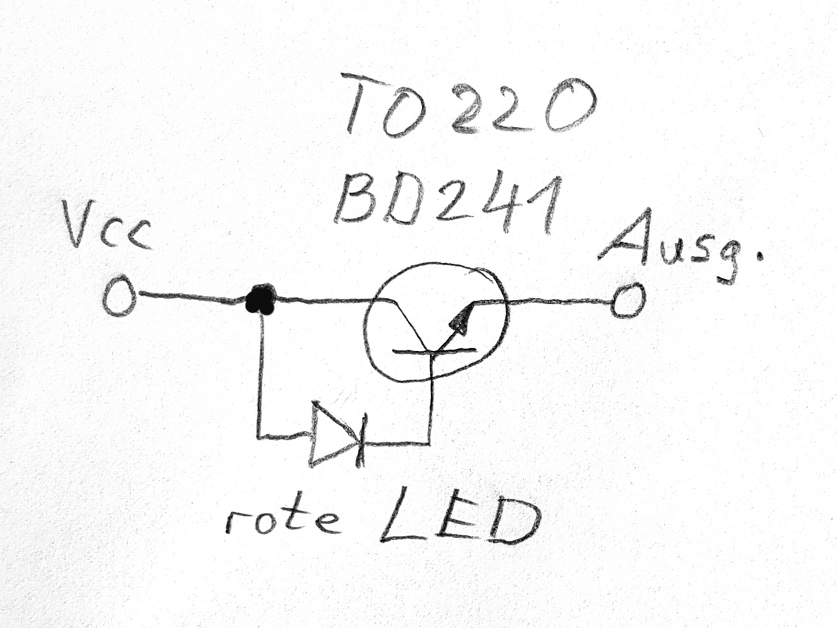

Ein Transistor und eine rote LED zwischen Basis und Collektor. Das waere
alles.
> alles.
Mit einer alten roten LED könnte das klappen, wäre eine Messung wert.

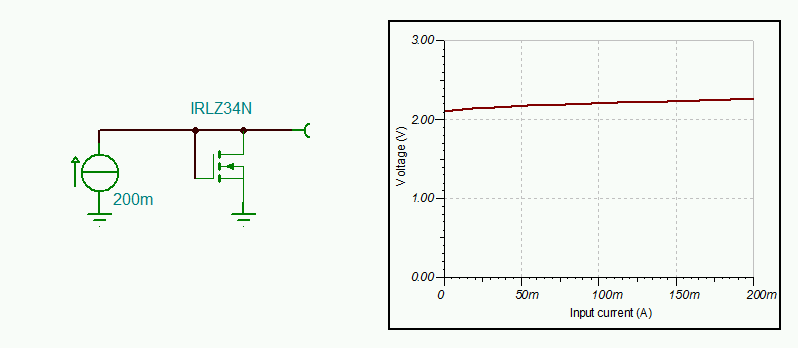

von Elliot (Gast)
Michael schrieb:
> Ich dachte zunächst daran, die Gate-Source-Threshold-Voltage eines
> MOSFET auszunutzen
Das ist genau die Lösung.
> aber hätte dann den Nachteil, dass hier das RDSon
> noch sehr hoch ist.
Nein, du musst nur Gate mit Drain verbinden.
> Etwa 200 mA sollten fließen können ohne den Drop zu

Kein Problem. Siehe Anhang, nur 1 Bauteil.
von Helmut Hungerland (Gast)
Mit einer roten LED ändert sich der Spannungsfall zwischen 2,5 bis 2,8
Volt, je nach Belastung (bis 200mA). Die rote LED leuchtet in allen
Strombelastungsfällen eher dunkel.
Der BD241 muss bei 200mA maximal 600mW verheizen. Da er bereits am TO220
Geäuse eine Kühlfahne hat, ist das ohne zusätzlichen Kühlkörper
problemlos möglich. Er wird nur lauwarm.

von Michael M. (michaelm)
Alternativer schrieb:
> Also hast Du doch Deine perfekte Lösung, mußt nur testen?
Es gibt jedoch auch eine Lösung, die man im Voraus berechnen kann und
das sogar relativ genau. Da braucht man nicht viel "testen" und
untersuchen, welcher MosFET passen würde/könnte.
Außerdem ist sie variabel; d.h. man kann den Spannungsabfall in recht
weiten Grenzen nach Belieben einstellen. ;-)
A. S. schrieb:
> Es sollte jedoch sicher sein, dass die 200mA
> problemlos sind.
Ja, problemlos heißt dann: I/U-Kennlinie aufnehmen und Ausmessen, welche
von einem Dutzend denn passen könnte. :(
Außerdem: Die Kennlinie ist zwar steiler als die einer ZD, aber nicht
unendlich...
