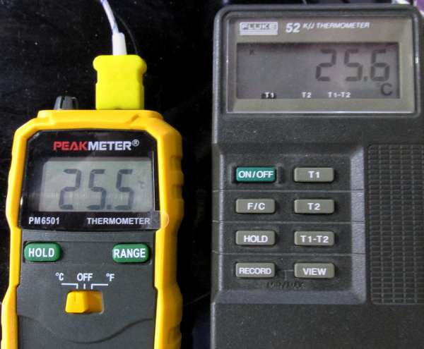

Gast #6669779
Billiglohnland schrieb:
> Ich bin auf der Suche nach einem fertigen Messgerät mit Typ-K
> Thermoelement
Nimm einen Blick auf den Chinesen, PM6501
https://www.aliexpress.com/item/32566941796.html?spm=a2g0o.productlist.0.0.2a084deaCnUkal&algo_pvid=f42ab1ce-803a-4887-9870-898c12073d7d&algo_expid=f42ab1ce-803a-4887-9870-898c12073d7d-0&btsid=0b0a050b16193811100587331eec6b&ws_ab_test=searchweb0_0,searchweb201602_,searchweb201603_
So ein Ding habe ich 2016 für 7,67€ gekauft und verglichen, sieht gut
aus.

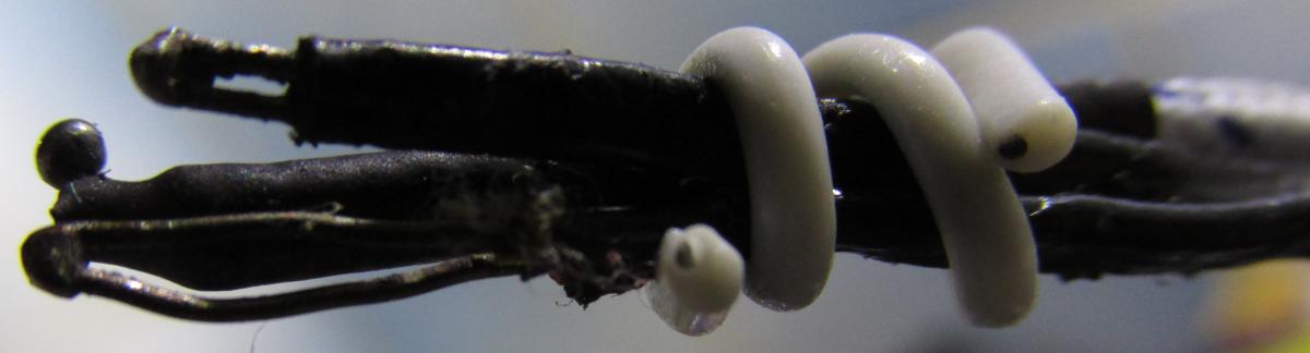

Gast #6671617
...und wenn man schnell viele Sensoren irgendwo hinbraten muss. Dann
holt man sich die Drähte auf Rolle und schweißt sich die Sensoren
selber. Das geht z.B super mit nem Labornetzteil 40-80V / 10-20A und
etwas Kohlefasergewölle. Thermodraht verdrillen, durch ein
Keramikröhrchen schieben, ca. 10mm rausstehen lassen. Strom an das eine
Ende und an die Kohlefasern. Zusammenführen und ca. 10 Sekunden eine
schöne Perle erschmelzen. Fertig.
