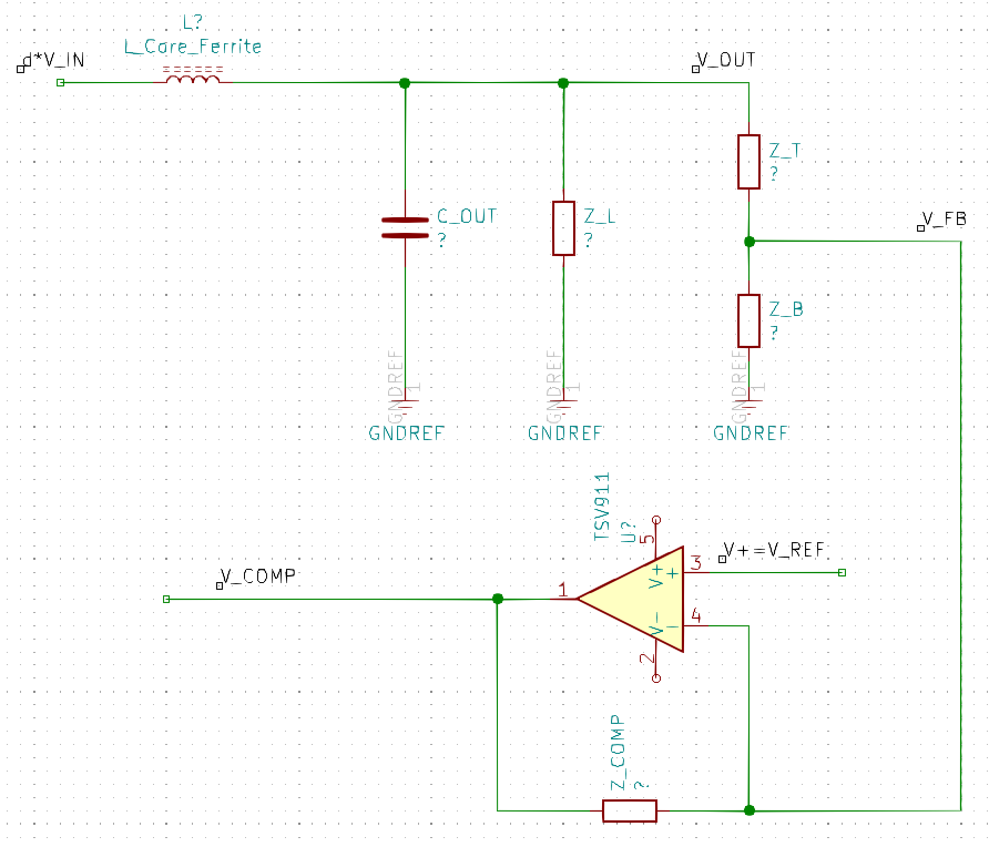

Ich versuche gerade die Übertragungsfunktion des später mal
geschlossenen Regelkreises eines Abwärtswandlers anzunähern. Besagter
Buck hat ein internes Kompensationsnetzwerk Z_COMP, aber keinen extra
pin für ein externes Netzwerk. Z_T und Z_B möchte ich am Ende des Tages
dynamisch auslegen.
Der Regler arbeitet im current mode, aber ich hänge bereits bei der
äußeren Regelschleife, dem Voltage mode (siehe Schaltplan).
Mein Problem ist der OPV im Rückkopplungskreis. Da der als eigene
Spannungsquelle fungiert, ist mir nichts besseres eingefallen, als
Superposition anzuwenden. Aber wie mache ich das konkret? Es geht mir ja
um die Übertragungsfunktion von d*V_IN zu V_COMP.
Im Fall a) der Superposition liegt der Eingang d*V_IN auf Masse.
Hier lassen sich recht einfach die Gleichungen aufstellen. Aber: ohne
Dynamik an Eingang gibt es ja im gesamten Netz kein dynamisches
Verhalten. Bekomme ich hier überhaupt einen sinnvollen Beitrag für die
Übertragungsfunktion?
Im Fall b) der Superposition muss ich die OPV Spannungsquelle
kurzschließen.
Aber was schließe ich hier genau kurz? den V_COMP Ausgang auf Masse
legen? Aber dann verliere ich ja den Freiheitsgrad, den ich brauche, um
V+ gleich V- zu erhalten. Und das wäre ja das eigentlich relevante
OPV-Modell.
Oder verstehe ich den OPV als virtuelle Spannungsquelle V- = V_Ref und
klemme für die Superposition diese "Quelle" V_FB = V- auf GND? Dann ist
das Ergebnis natürlich ein anderes.
Nur diese zweite b)-Variante erlaubt mir überhaupt, an die gesuchte
Übertragungsfunktion zu kommen. Intuitiv würde ich daher sagen, dass das
der richtige Weg ist.
Aber meine Gedankengänge kommen mir pfuschig vor. Wie geht's richtig?

mir ist gestern klar geworden, dass ich einfach einen Denkfehler hatte.
Die Gleichungen lassen sich aufstellen, indem man V_FB == F_REF wählt
und alles runterschreibt (Ich bleibe im lienaren Arbeitsbereich). Mir
ist nicht mehr klar, wo zuvor mein Problem lag.
Der Hinweis mit Spice ist gut und richtig. Trotzdem wollte ich das
"Gleichungen Aufstellen" erstmal verstehen, bevor ich das Ergebnis dann
numerisch prüfe.

Die bekannten Verstärkungsformeln für die einfachen Grundschaltungen
(Inverter, Nicht-Inverter, Integrator, Diff.-Verstärker, alle
Aktiv-Filter,...) können alle nach dem Superpositionsverfahren berechnet
werden mit Überlagerung am invertierenden und/oder nicht-inv. Eingang.
Dabei wird der OPV-Ausgang dann als Spannungsquelle angesehen.
