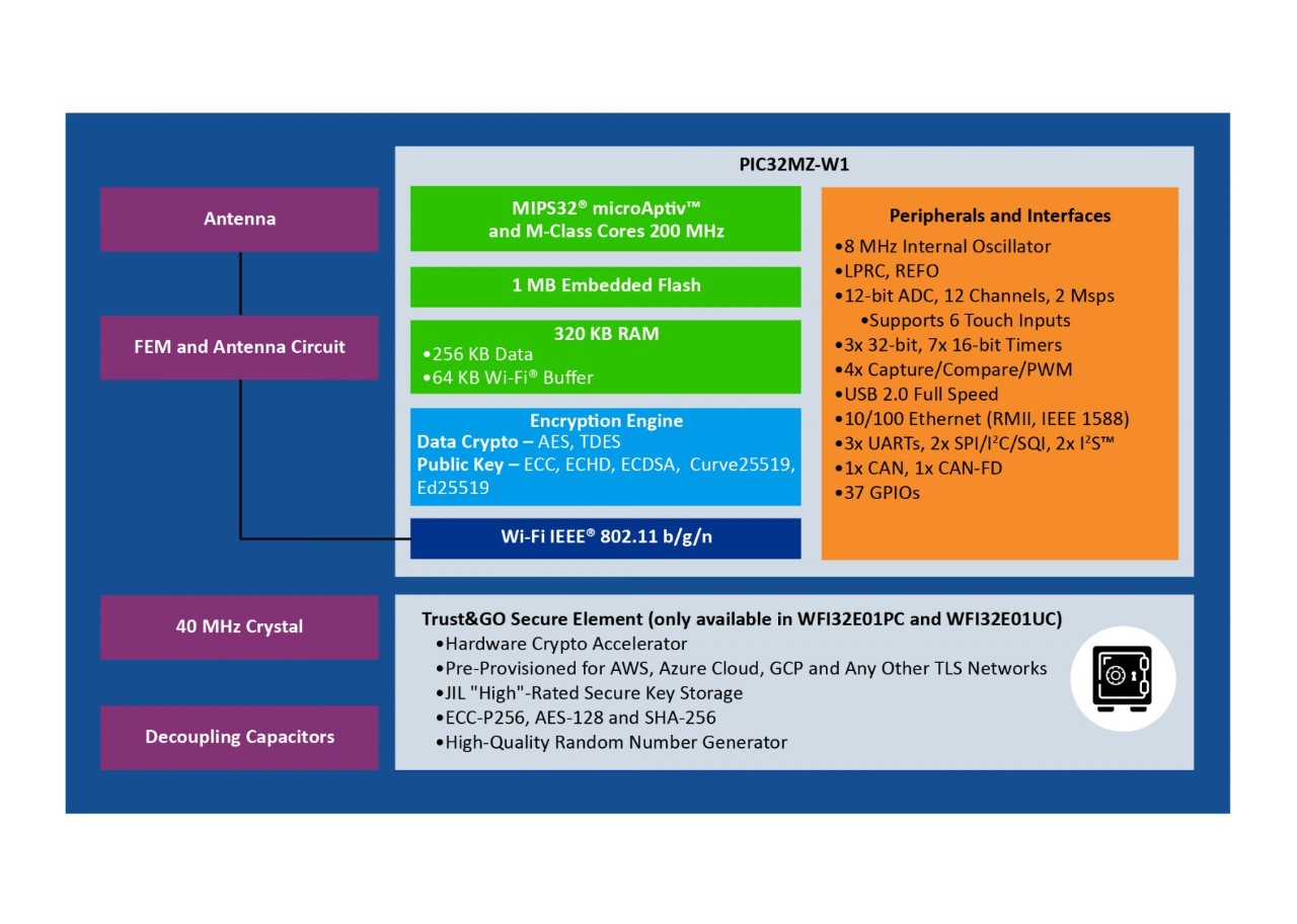

Vorteile des WFI32
Außer Frage steht, dass der ESP32 funktioniert – der Autor setzt den Chip unter Anderem in einer modeelektronischen Anwendung ein. Insbesondere im Analogbereich sind die Peripheriegeräte des ESP32 suboptimal. Die Linearität des ADC lässt dabei so sehr zu wünschen übrig, dass manche Hersteller seperate ADC-Controller verbauen: der in der Abbildung gezeigte Neonious One ist ein gutes Beispiel dafür.

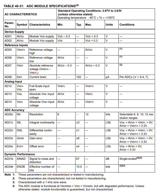

Ein 12bit-ADC mit einer Maximalgeschwindigkeit von 2MSPS wird von Microchip dementsprechend im hervorgehoben, zudem hat der Controller bzw das Modul einen USB Host-Controller (USB 2.0 OTG).
Andererseits bringt der ESP32 ein Bluetoothmodul mit, das dem WFI32 fehlt; zudem ist er wesentlich preisgünstiger – in 25er-Stückzahl ruft Mouser für den WFI32 mit PCB-Antenne 8.88EUR pro Stück auf. Der als Kern der WFI32-Familie dienende Controller ist auch standalone erhältlich und hört da auf den Namen PIC32MZ1025W104 – diese Seriennummer ist für die später schemenhaft erfolgende Einrichtung in MPLAB X erforderlich. Er hat einen einzelnen, mit bis zu 200MHz getakteten MIPS32-Kern. 1MB Flashspeicher und 256KB SRAM plus einen 64KB großen Pufferbereich. Die Microchip-Übliche Kryptobeschleunigerengine hilft hier auch bei der Erzeugung von Zufallszahlen, die Assemblersprache enthält einige DSP-spezifische Instruktionen.

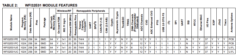

Neben dem Standalone-Chip bietet Microchip vier vorgefertigte Module an – zwei haben eine integrierte Antenne, während zwei die Anbindung über einen u.FL-Stecker erlauben.
Die C-Modulvarianten bringen zusätzlich Unterstützung für Trust&Go mit.

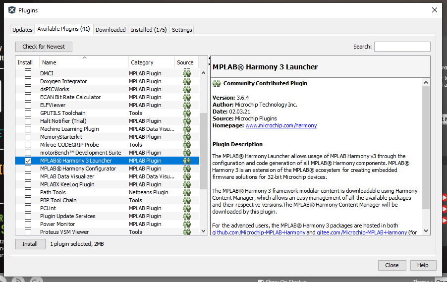

Grafische Codegeneratoren helfen bei der Einrichtung von Peripheriegeräten – Microchip bietet mit MCC einen durchaus brauchbaren Vertreter des Genres an, der zudem Teil einer kostenlosen (und sehr leistungsfähigen) IDE ist. Für die Arbeit mit dem WFI32 bzw dem PIC32MZ1025W104 ist allerdings die „ausgewachsene“ Variante MPLab Harmony 3 erforderlich – sie muss im ersten Schritt, wie in der Abbildung gezeigt, als Plug-In heruntergeladen werden. Zudem ist der separat zu installierende XC32 erforderlich. Nach dem Restart finden Sie im Projektskelettgenerator eine neue Option, die die Erzeugung eines Harmony-Projekts erlaubt.
Beachten Sie, dass das MCC-Schildsymbol in diesem Fall nicht aktiviert werden darf – die beim Anklicken auftauchende Fehlermeldung mit Hinweis auf nicht vorhandene Bibliotheken ist bei Verwendung des WFI32 irreführend, weil MCC für dieses Modul keinen Code generiert. Korrekt ist das Aktivieren des MHC-Werkzeugs über die Option Tools > Embedded > MPLAB® Harmony 3 Configurator, was zum Aufscheinen des in der Abbildung gezeigten Konfigurationswerkzeugs führt.

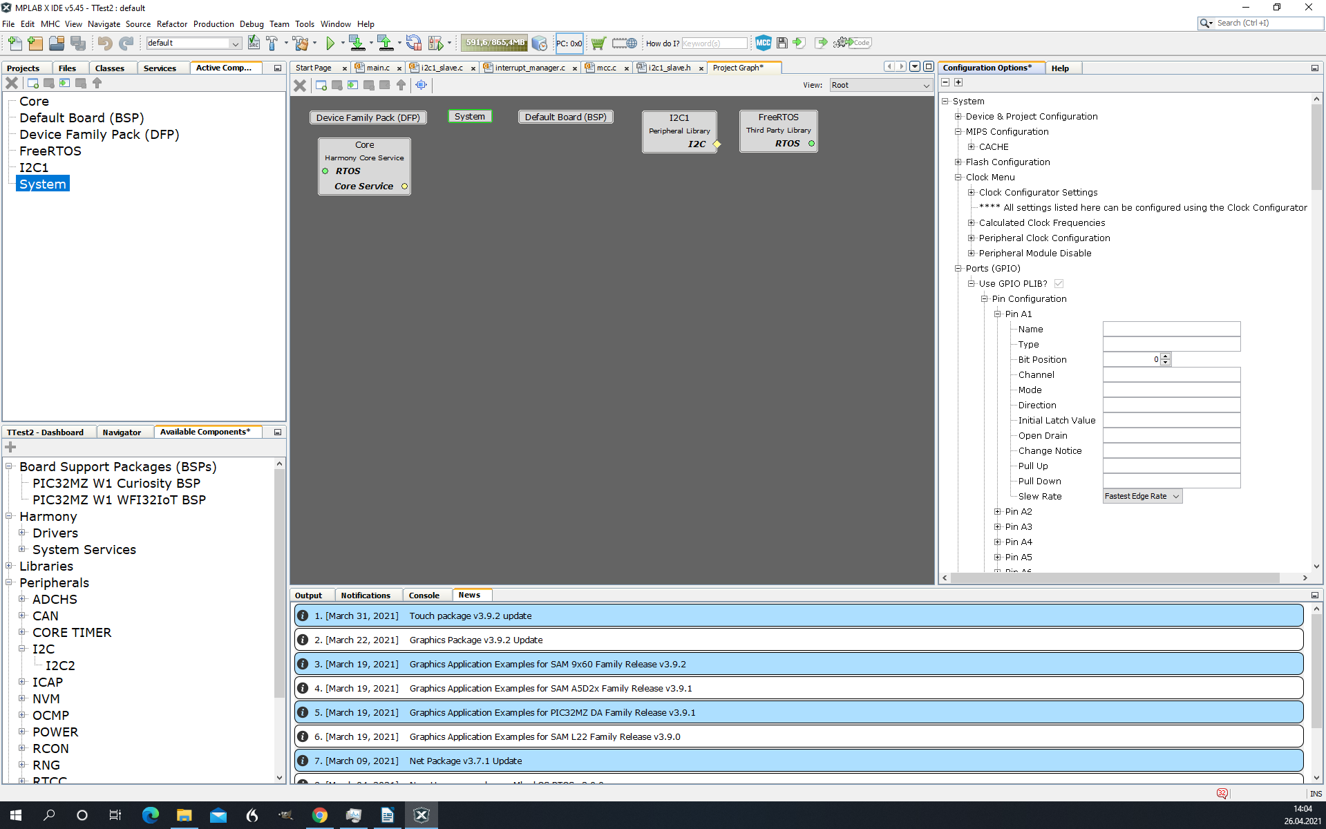

MHC unterscheidet sich vom Aufbau her insofern von MCC; als es an Flussdiagramme erinnernde Projektstrukturbäume erwartet. Unter https://microchip-mplab-harmony.github.io/mhc/doc/readme_mhc_configuration.html findet sich ein erster Einstieg in die Programmierung mit dem Produkt – MPLAB hat bei aktiviertem Harmony-Configurator zudem ein Extramenü namens MHC, in dem sich einige Sonderoptionen finden.

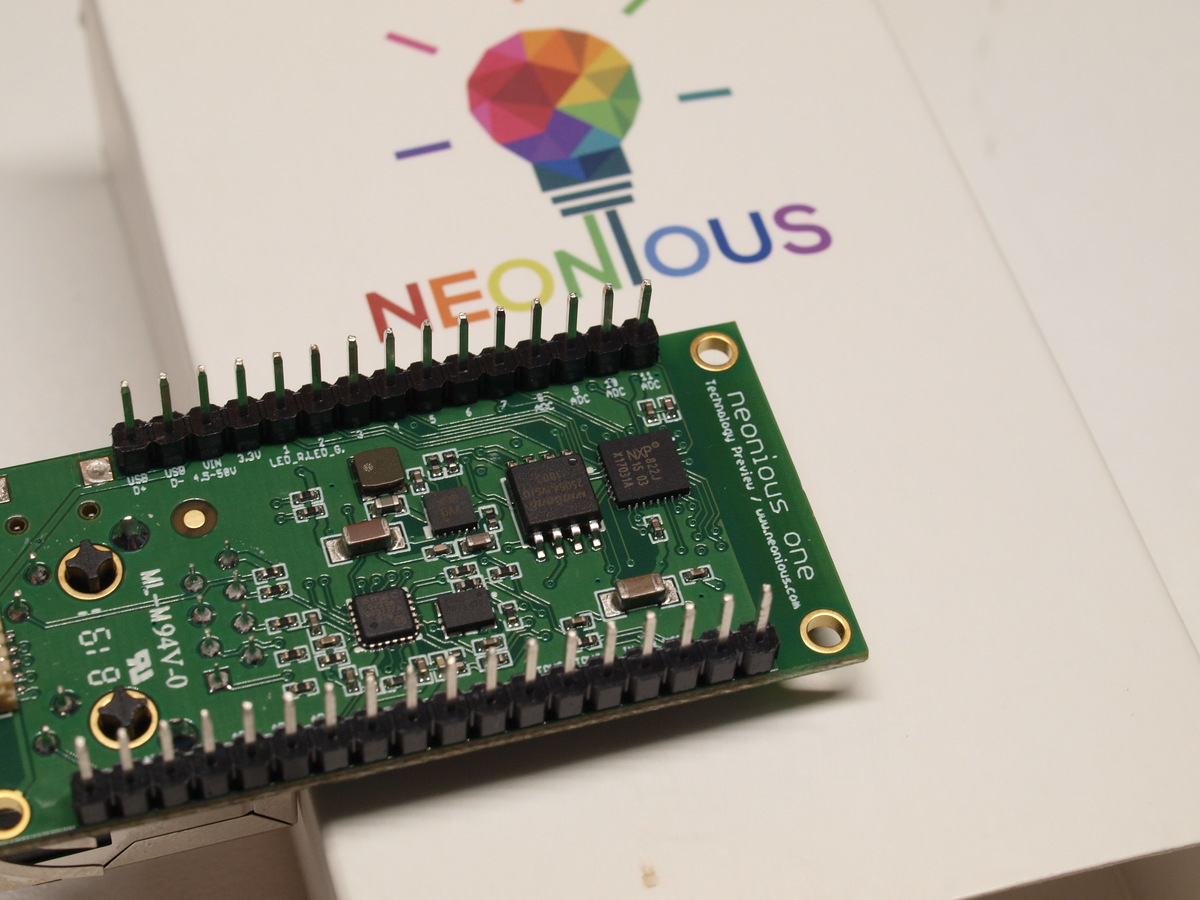

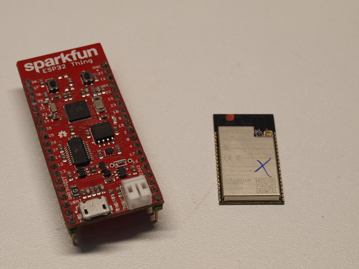

Die Artikelfotos sind leider etwas dürftig. Wie ein ESP32 aussieht weiß
ich inzwischen. Aber von dem eigentlich präsentierten Modul habe ich
jetzt immer noch keinen Eindruck. Wie groß ist das Ding, wie kann ich es
integrieren, ...?
von Tam H. (Firma: Tamoggemon Holding k.s.) (tamhanna)
> integrieren, ...?
Hallo Andre,
werde bei Microchip nachher um Bilder intervenieren.
Maile mir unter tamhan aeht tamoggemon rundesding com. Kann aber
bisschen dauern, rassischer Halbaraber muss heute Abend zum Service
(Operation).
lg
th

von Andre (Gast)
Super, wäre schön wenn du die in den Artikel einbauen könntest. Dann
kann man direkt sehen, ob das Modul für unsere Zielgruppe was taugt. Im
Datenblatt sieht das nach irgendeiner fiesen QFN-mäßigen Bauform aus?
Viel Glück nachher!
