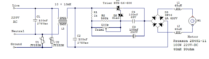

ich habe eine Proxxon MF70 die ich gerne über ESTLCam in der Drehzahl
regeln möchte.
Dazu habe ich aus Google und diesem Forum folgende Beschreibungen schon
gefunden:
https://ullisroboterseite.de/mf70-drehzahl.html
Beitrag "Proxxon IBS/E PWM Drehzahlregelung"
Leider soll das Ergebnis ja nicht so gut sein und ich möchte mir meine
Fräse auch ungern kaputt machen. Hat vielleicht hier jemand ne Idee, wie
man die Fräse gut anhand der angehängten Schaltung regeln kann?
Vielen Dank.
Gruß Stefan
Gast #6672723
Stefan S. schrieb:
> Ohh das ist mir aber zu ungenau um die Drehzahl per Software zu
> verstellen.
Es kommt beim Gräsen auch nicht so genau drauf an.
Regeln kannst du erst, wenn du die Drehzahl auch erfasst mit einem
Sensor, vorher ist das eh bloss stellen und bei Belastung geht die
Drehzahl runter.
> Vielleicht noch ne andere Version? Gibt es vielleicht eine Digitalpoti
> oder sowas?
Trennt nicht galvanisch. Eher PWM per Optokoppler. Aber das ist eine
ganze Platine, nix zum zusammenpfuschen.
(Firma: matzetronics) #6672727
Im Original ist das eine Phasenanschnittsteuerung, die du auch mit einem
MC erzeugen kannst. Als Interface zum Triac eignet sich z.B. ein
Optotriac wie der MOC 3051/3053 oder der MOC3071/3073.
Ausführungen mit ZC Detektor sind jedoch ungeeignet. Der MC benötigt
dann noch den Nulldurchgang der Netzspannung, für die man in diesem
Forum eine Menge Vorschläge findet, bspw. mit Optokoppler.
Eine echte Regelung erfordert nun noch eine Drehzahlmessung der Welle.
OP #6673063
danke also einen Hallsensor für die Drehzahl habe ich mir schon mal
geholt. Ich dachte auch eher daran, erstmal grob eine Kennlinie
aufzunehmen, bei welchem PWM er welche Umdrehung hat und diese dann in
den µC einzuprogrammieren.
Wie baue ich denn am besten die Schnittstelle dazwischen. Gibt es eine
Hardwarelösung für einen 0-560kOhm Poti den ich durch einen µC regeln
kann?
Denn würde ich dann einfach in Reihe zu dem vorhanden Poti hängen.
Gruß Stefan
Gast #6673079
Und wie bringst du die Magnete an, so dass es keine Unwucht gibt?
Reflexlichtschranke wäre das besser.
> Gibt es eine
> kann?
2MOhm Poti an Modellbauservo.
(Firma: matzetronics) #6673084
Stefan S. schrieb:
> Gibt es eine
> kann?
Immer noch nicht. Das ist alles direkt mit dem Lichtnetz verbunden und
deswegen schlägt dir keiner ein Digitalpoti vor, weil es galvanisch
getrennte Digitalpotis nicht gibt. Phasenanschnitt kann man mit anderen
Mitteln machen, die einfacher sind als ein Digitalpoti, das man mühsam
vom Netz trennen müsste mit Optokopplern, Pegelwandler etc.
Wege dafür wurden ja gepostet, du musst sie nur lesen.
