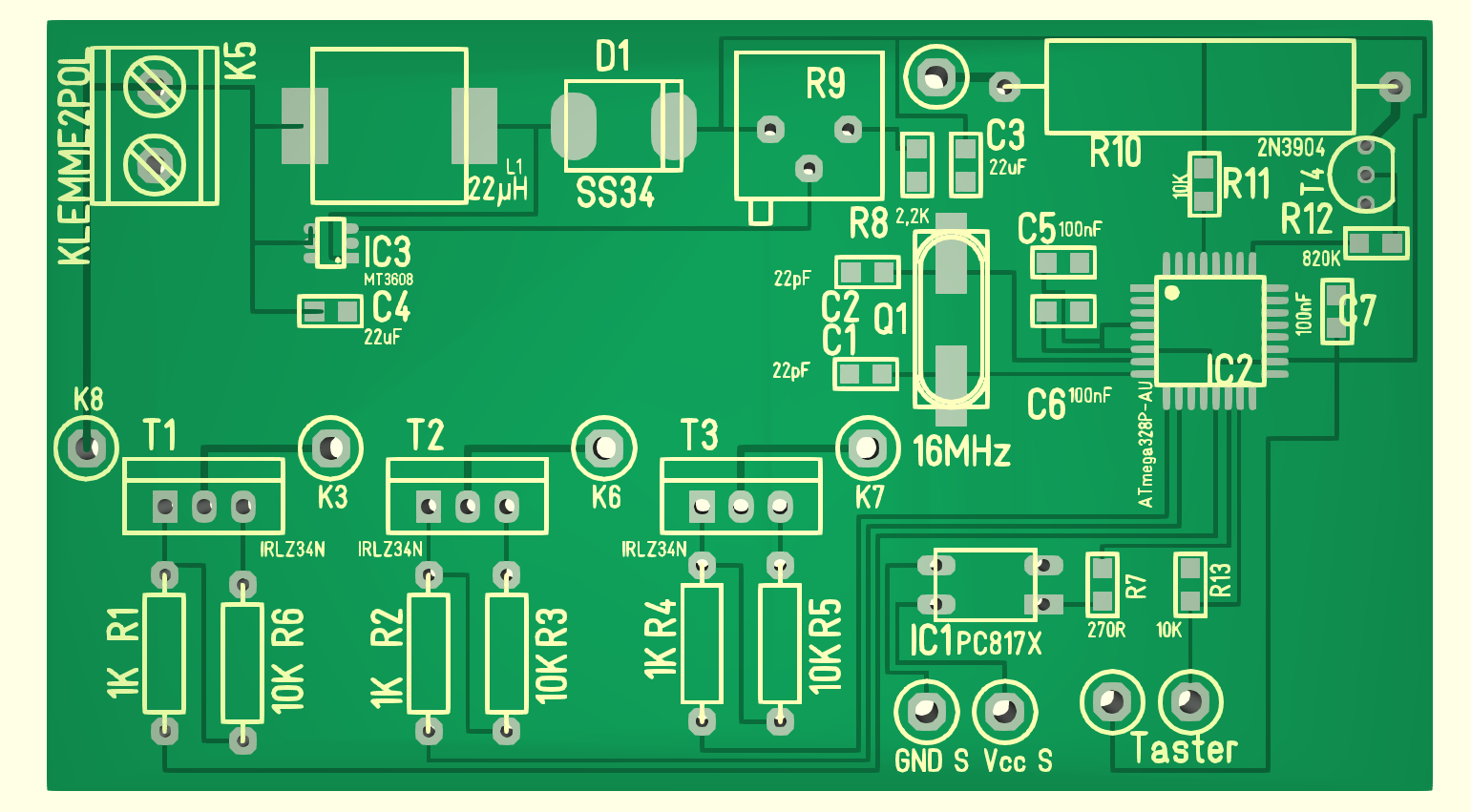

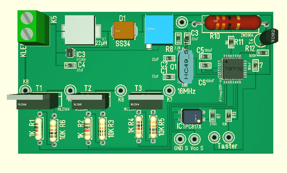

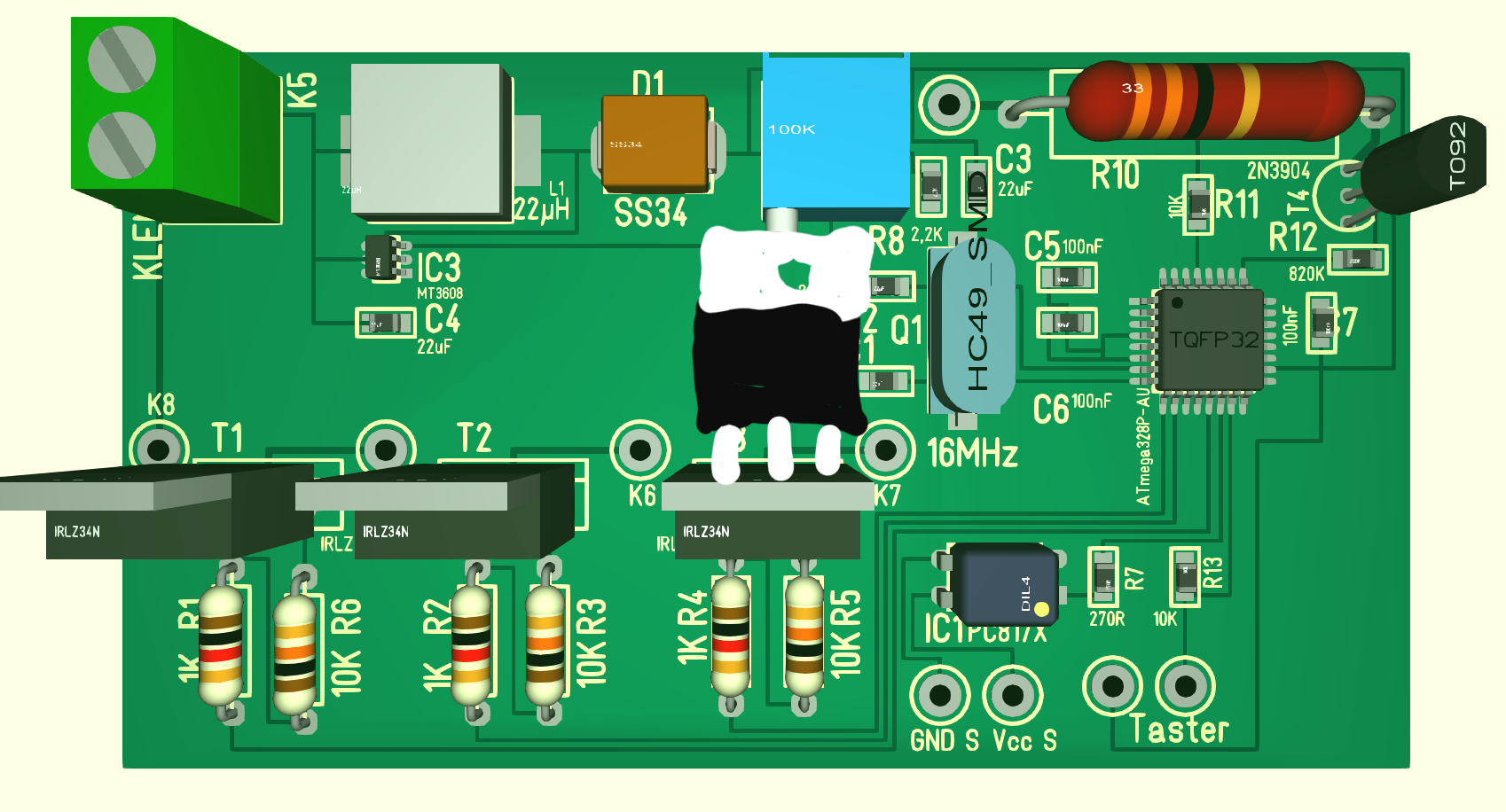

Hallo liebe Leute,
ich bin echt blutiger Anfänger was das erstellen von Platinen mittels
eines Programms angeht. Mit Target3001 kam ich jedenfalls besser zurecht
als mit anderen Programmen und dennoch schaut man da wie ein Schwein ins
Uhrwerk. Ich habe hier in drei Wochen versucht die Platine und
Anordnungen irgendwie sinnvoll vorzunehmen.
Tatsache ist, dass ich dies bis jetzt nur im Kopf gemacht und die
Bauteile separat von Hand verdrahtet habe. Daher ist meine
Herangehensweise auch eben die, welche ich kenne. Spätestens bei dem
Punkt der Masse, habe ich alle Leiterbahnen wieder entfernt da auf einer
Platine eben anders gedacht werden muss als wenn man Draht für einzelne
Litzen verbindet.

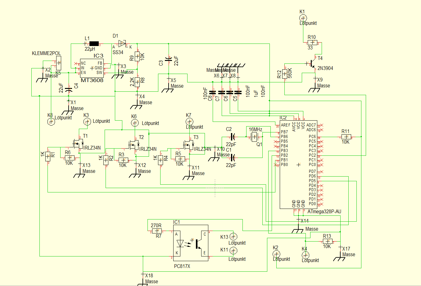

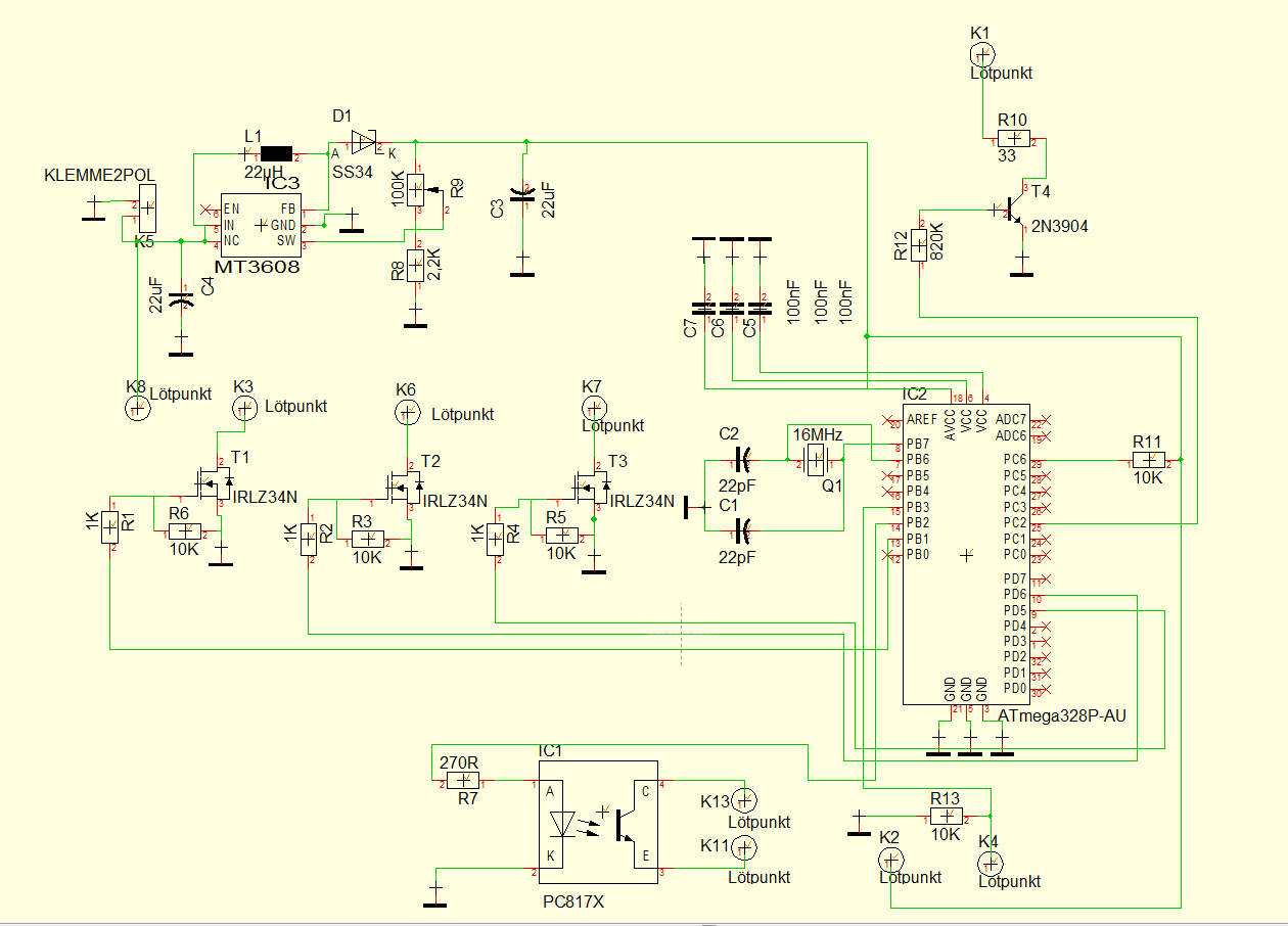

Ich habe wohl einige Punkte wo ich Hilfe und Unterstützung brauche.
Links oben befindet sich der Aufbau eines StepUp Bereiches der mir die
anliegenden 3,6V-4,2V auf stabile 5V halten soll. Nach meiner Theorie
und dem Schaltplan, müsste es eigentlich funktionieren. Es befindet sich
in dem Bereich ein Trimmpotentiometer um die Ausgangsspannung
einzustellen. Im Grunde würde ein passender Widerstand ausreichen um die
5V zu erzeugen. Habe aber keinen Schimmer welchen und wie bzw.
funktioniert das so?
Der nächste Punkt wären die Verbindungen zwischen den Lötpads, also
zwischen den Bauteilen. Ich habe da schon versucht auf das richtige
Signal und die Ebenen zu achten aber…. Naja. Jedenfalls bin ich mir
nicht sicher ob in diesem Zustand die Funktionen gewährleistet wären.
Die Platine soll auch nur Einseitig bleiben.
Außerdem bin ich mir nicht im Klaren, ob ich die vorgesehenen
Verbindungen korrekt mit Masse verbunden habe. Wenn Veränderungen am
Aufbau nötig wären, dann bitte nur wenn diese zwingend erforderlich
sind. Ich bin mir sicher, dass die Schaltung weit weg von Effektivität
und Quantität ist aber für den ersten Versuch muss es das definitiv auch
nicht. Es soll ja kein hochpräzises Messinstrument werden.
Jedenfalls wäre ich über jede Unterstützung dankbar und fühle mich
zugleich etwas fordernd da ich mir über die tatsächliche Größe der
Baustelle nicht bewusst bin.
ps. mir ist beim Upload der Datei ein Fehler unterlaufen. Die Datei mit
dem Namen OlbeD2 ist die aktuelle.

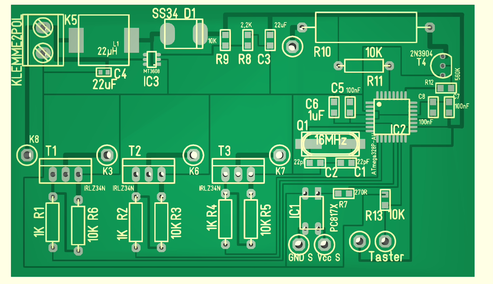

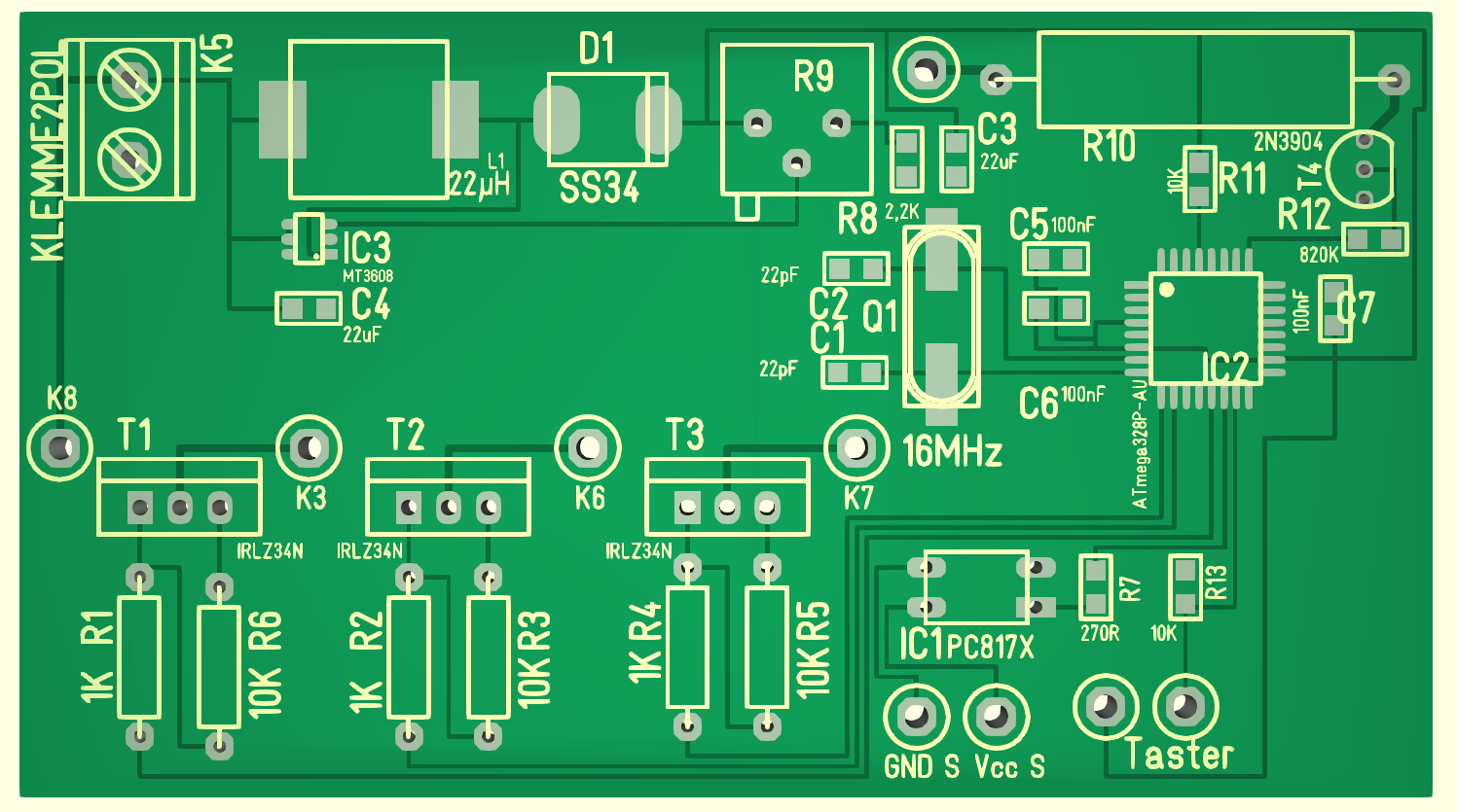

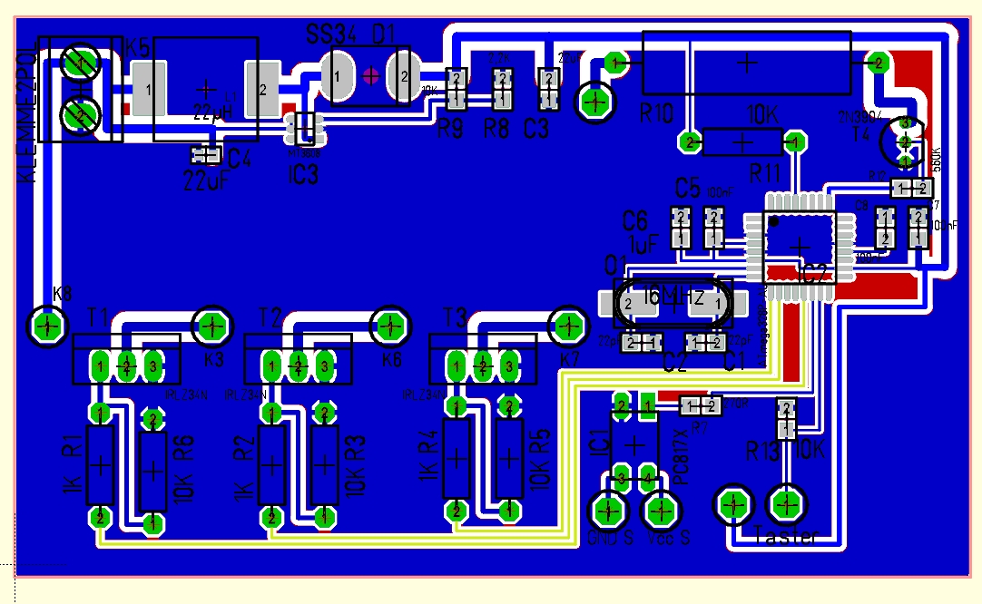

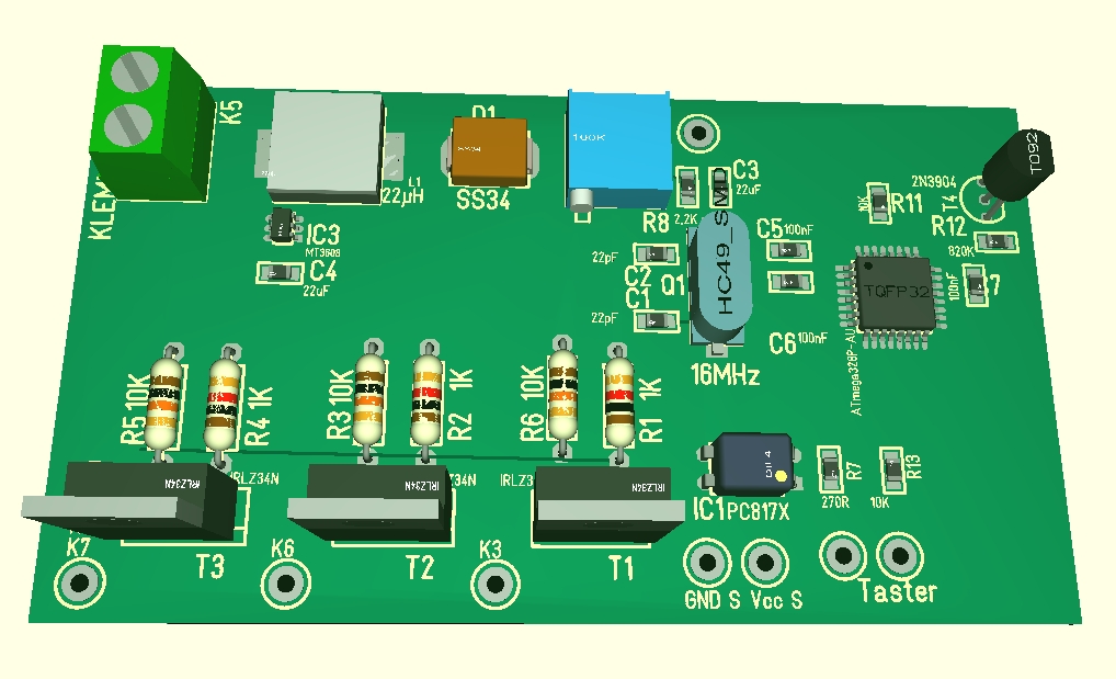

von Christian M. (commodore-64)
Es hat sich schon wieder ein Fehler eingeschlichen der vorher nicht da
war. Hier noch mal das aktuelle.

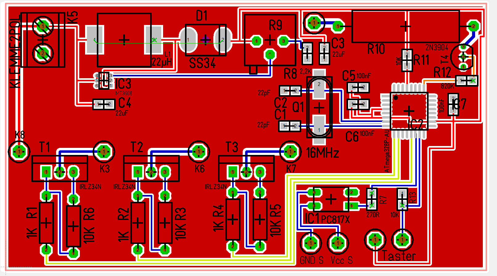

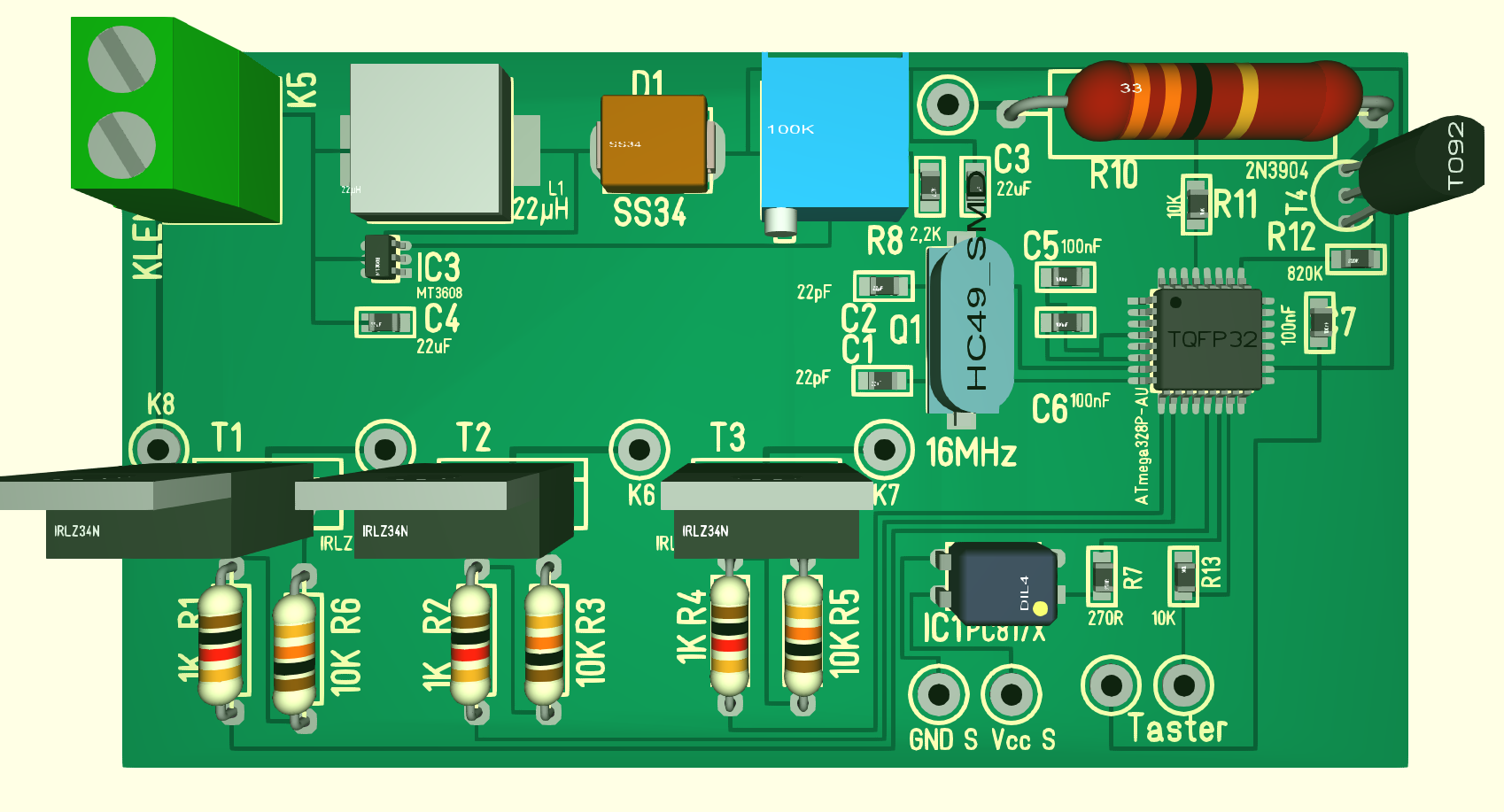

von MaWin 2 (Gast)
Nimm für die Mosfets und für die Steckerleisten besser ovale Lötpads,
damit sich das Kupfer nicht so schnell bei thermischer und mechanischer
Belastung von dem Board ablöst!
Und mach die Leiterbahnen im Leistungsteil ruhig etwas breiter! Du hast
an den Stellen genug Platz.
von Gustl B. (-gb-)
Auf jeden Fall sollte er das machen. Das ist ein 2A Stepup, und da sieht
man nur winzig dünne Leiterbahnen. Nimm lieber gleich Polygone.
von robert d. (Gast)
Ich vermisse die Befestigungsbohrungen.
von MaWin (Gast)
Christian M. schrieb:
> Nach meiner Theorie und dem Schaltplan, müsste es eigentlich
> funktionieren.
Man probiert die Dinge vorher aus, bevor man eine Platine designt.
Oder wie viele Redesigns willst du bestellen ?
> die anliegenden 3,6V-4,2V
Klingt sehr nach LiIon.
Du nutzt ihn nur bis Nennspannung ?
Die anderen 50% der Kapazitat bis unter 3V nutzt du nicht ?
> Es befindet sich in dem Bereich ein Trimmpotentiometer um die
> Ausgangsspannung einzustellen. Im Grunde würde ein passender Widerstand
> ausreichen um die 5V zu erzeugen. Habe aber keinen Schimmer welchen und
> wie bzw. funktioniert das so?
Na ja, wenn das Trimmpoti den Kontskt verliert, schnellt die
Ausgangsspannung hoch und grillt dir die Restelektronik.
Ein Festwiderstand ist betriebssicherer. Man kann ihn berechnen. Die
Toleranz der Referenzspannung bleibt dann als Toleranz der 5V.
> Mit Target3001 kam ich jedenfalls besser zurecht als mit anderen
> Programmen
Mal https://easyeda.com probiert ?
https://easyeda.com/de
Hab ich gemacht! Es ist zu erwähnen, dass die Leistung der Mosfets nicht
im Ansatz für diese Anwendung benötigt wird. Dass ich sie verwende hat
eher den Grund, weil ich noch massig davon habe und weil sie gut mit 5V
ansteuerbar sind.

von Peter K. (Firma: www.pic-microcontroller.de) (peter_k)
Ich dachte die Platine soll einseitig sein ?
Jetzt ist sie zweiseitig geroutet.
Sieht eher nach 4-Lagig aus.

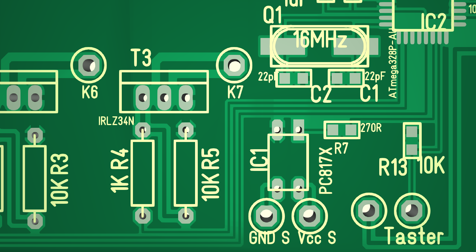

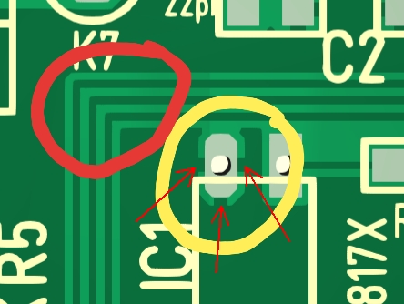

von Christian H. (ch-hunn)

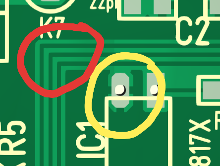

Im Layout sieht der Bereich um C5 und C6 merkwürdig aus. Und woher kommt
Vcc?
von Anita H. (anita1995)

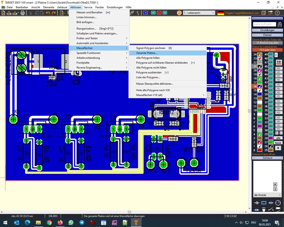

im Layout ist kein einziges Bauteil was an
Masse oder GMD gehen soll, dort angeschlossen.
Und wieso änderst du die Farben der Leiterbahnen ?
Wenn du keine Ahnung von dem Programm hast, dann lass
doch zuerst einmal alles so wie es bei er erst Installation
ist.

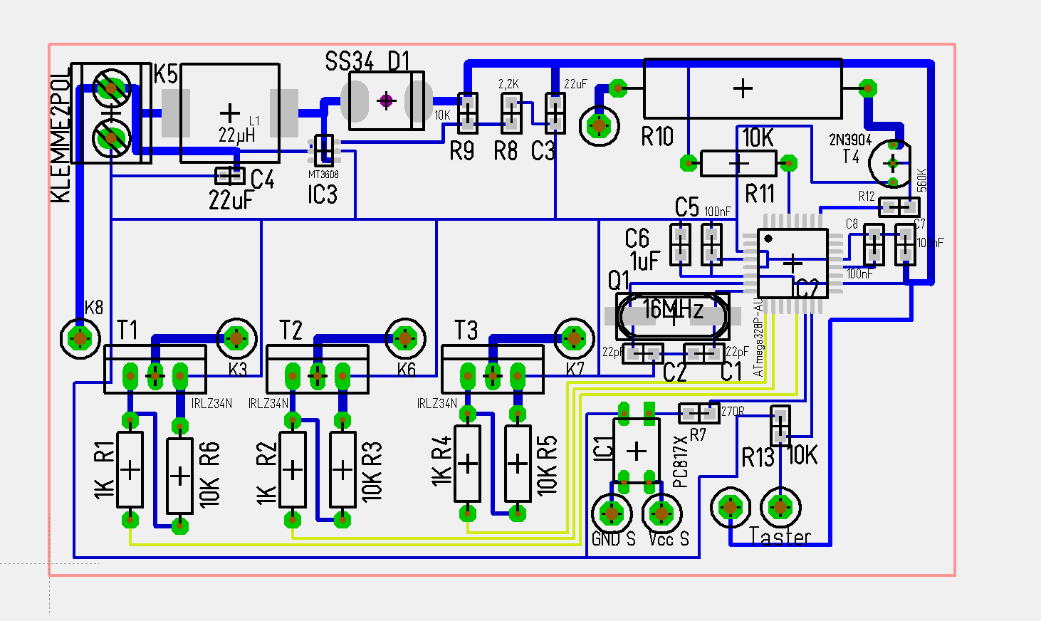

Anita H. schrieb:
> Für den ATMega328 benötigst du noch die Programmierleitungen genannt
> ISP! Es gibt 6 polige und 10 polige ISPs. Nimm den 6 poligen
Brauch ich nicht. Wird vor dem einlöten programmiert.

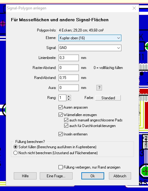

Ehm ich dachte wenn ich die Kontakte mit dem GND Symbol verbinde, wird
anschließend bei der Erzeugung der Masse diese Teile auch damit
verbunden. Vorher habe ich auch Masseleitungen verlegt. Das erschien mir
aber falsch.
Wenn dem also nicht so ist, wie mach ich es dann?
Weil mir optisch die Farbe bspw. für vcc in rot, eine bessere Übersicht
gab.
> ist.
Am Anfang hat man nie eine Ahnung von irgendwas wenn man mit einer
unbekannter Software noch nie gearbeitet hat. Es ist unlogisch von
auszugehen, dass man beim Lernprozess die Finger von allem lassen soll.
Vorallem auch nicht dann, wenn man durch eine Änderung einen sinnvolle
Eigenschaft vermutet.
Auch jetzt bin ich nicht wirklich klüger um das Wissen der
Leiterbahnfarben oder die korrekte Anbringung der Masse, wenn mir jemand
sagt, "wenn du keine Ahnung davon hast dann stell bloß nichts um" und
"es ist kein einziges Bauteil mit Masse verbunden" !
Bei Beginn des Projekts habe ich einseitig angegeben. Leiterbahnen und
SMD Teile sind auf einer Seite. Lediglich die Lötpunkte und Teile zum
durchstecken gehen durch die Platine auf die andere Seite.
Also wie kommst du drauf? Wie kommst du auf vierlagig? Ist es vierlagig
oder sieht es nur so aus?

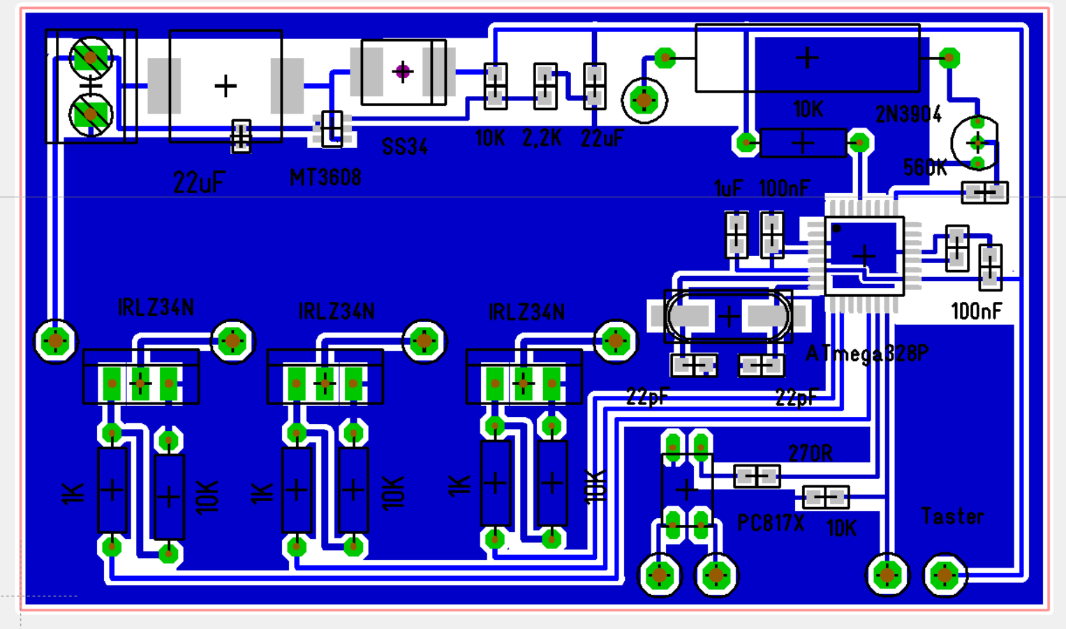

> Vcc?
Das stimmt. Die Konstruktion war nötig als ich die GND Leitungen noch
verlegt hatte.
Da musste ich notgedrungen vcc durch den einen Kondensator
durchschicken.
Vcc kommt unter dem Controller von rechts.
Wie ich die Kondensatoren letztlich plaziere und verlege, hängt damit
zusammen, wann ich es schnalle wie die GND Elemente der Bauteile direkt
auf die Massefläche gehen.
von Heiner (Gast)
Dir ist aber schon klar, dass es hier keine zusammenhängende Massefläche
mehr gibt? Zumindest wenn man nicht zwischen den Pins des µC durchfahren
kann.
Abblockkondensatoren sind schön und gut, aber Vcc auf Pin 4 und 6 können
sich einen teilen. Noch dazu ist es völlig sinnfrei, mit dem Anschluss
für Pad 1 von C5 zwischen den Pads von C6 durchzufahren. Das kann
problemlos direkt über das Pad 1 von C6 laufen.

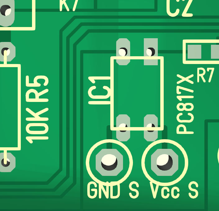

Ist der Einsatzzweck des Optokopplers mit den Leiterbahnabständen links
daneben vereinbar?

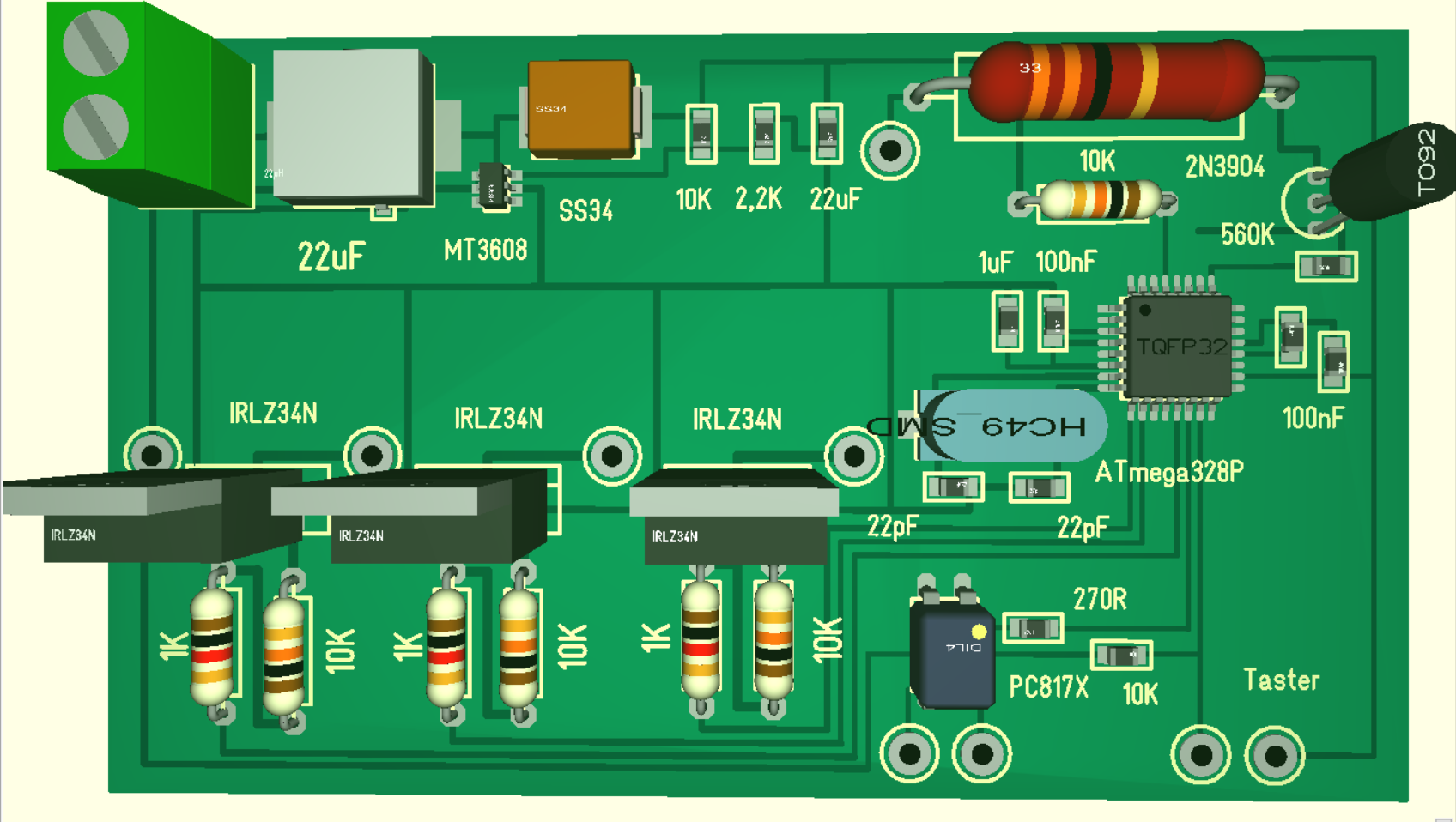

Noch ein paar mechanische Hinweise neben dem ganzen elektrischen Zeug:
Beim Einstellen des Trimmers wirst du fluchen. Entweder den Einsteller
nach außen drehen oder gleich ein stehendes Modell verwenden.
Wie ist die Bestückung geplant? Mit dem Lötkolben kann man rund um den

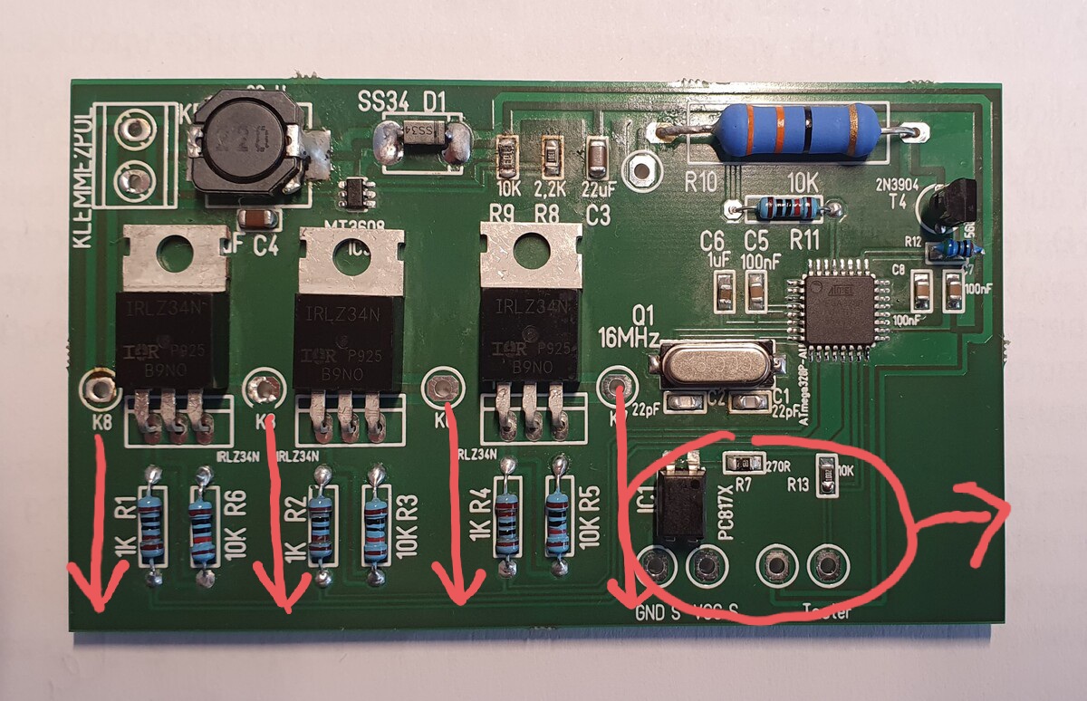

Quarz viel Spaß haben, die ganzen Pads sauber zu erreichen. Einfach mal
alle Pads etwas besser zugänglich machen, auch an anderen Stellen - es
ist ja mehr als genug Platz vorhanden.

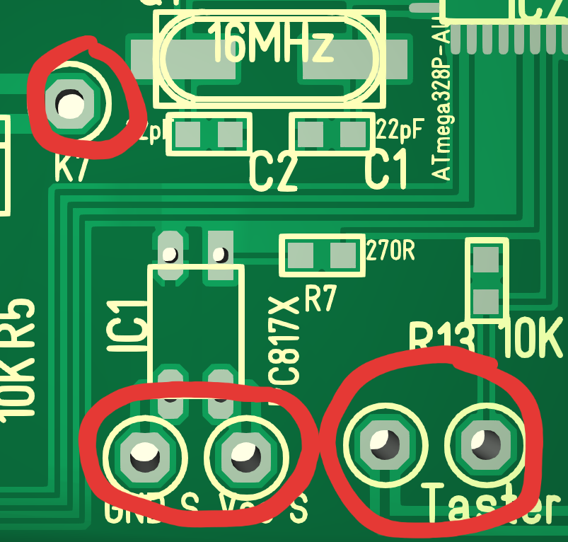

Die Lötpunkte quer über die ganze Platine verteilt? Gibt einen schönen
Kabelsalat.
Wenn die MOSFETs jemals doch ein bisschen warm werden, grillen sie die
Kabel, die da eingelötet werden.
Was sagt der PCB-Hersteller zum Leiterbahnabstand vom Rand rechts oben?
> kann.
Ehm ja da war anfänglich auch nicht so. Da führte ich die Masse an
dieser Stelle mit 0 Ohm R über die Leiterbahn. Wie sieht es denn mit der
Durchleitung der Masse unter dem IC aus? Ist das machbar wenn schon
nicht hübsch?
Das hab ich eigentlich auch so gesehen aber die Kollegen meinten es
anders.
https://forum.arduino.cc/t/atmega328p-au-spannungsversorgung/850123/7
Das C5 unter C6 durchläuft macht so keinen Sinn mehr. Das stimmt. Dies
war das notwenige Übel als ich die Masseleitungen noch separat geführt
hatte.
Auch in Anbetracht der Information des links, sind C5 und C6 genau so
angeschlossen.
> daneben vereinbar?
Wenn meine Kenntnis über dieses Faktum Bescheid wüsste, hätte ich die
Leiterbahn anders verlegt. Die Bahnen liegen nah zusammen ja. Stellt das
ein Problem dar? Ich weiß es nicht. Der Optokoppler gibt einen 50ms
schwachen Impuls aus, danach gehen die Mosfets in Funktion und am
Optokoppler ist Ruhe bis zum nächsten Durchlauf.
Der wird "wenn er nicht noch gegen einen festen Widerstand ausgetauscht
wird" nur einmal eingestellt. Davon abgesehen ist dort der freie Platz
vorhanden, damit die Mosfets nach unten gebogen werden und nah an der
Platine liegen. Sofern wäre das einmalige Einstellen kein großes
Problem.
Mit Heißluft und Lötpaste wird dies umgesetzt. Das funktioniert schon
erstaunlich gut. Wenn zugegeben dennoch das vergrößern keine schlechte
Idee ist.
> Kabelsalat.
Guter Einwurf. Jedoch befinden sich die Stellen genau da, wo auch später
die Anschlüsse gebraucht werden.
Wie schon hier beschrieben, habe ich diese hier gewählt weil ich noch
eine höhere Stückzahl von ihnen habe und sie sich gut mit 5V ansteuern
lassen.
Eine maximale Ausnutzung tritt nicht ein weil sie in einen ständigen auf
und ab einem PWM Signal für nur 40 Sekunden mit einer Last von etwa
200mA angesteuert werden.
Ich sollte bevor ich das herausfinde, die Platine vergrößern.
von Jörg R. (solar77)
>> Vcc?
> verlegt hatte.
> durchschicken.
Im Plan fehlt die Verbindung zu Vcc aber, und damit ist der Chip ohne
Versorgungsspannung.
Dann hast Du die Verbindung von Hand im PCB gelegt?
R12 an der Basis von T4 kommt mir mit 820K sehr groß vor. Der Basisstrom
beträgt so nur ca. 5,3uA. Der 2N3904 ist kein Verstärkungswunder.
R1, R2 und R4 würde ich persönlich auf 100R ändern.
Und, wie weiter oben schon geschrieben, würde ich das Layout auch so
auslegen das der uC auch auf dem Bord programmiert werden kann.
Im Plan gibt es einige Anschlüsse die mit Lötpunkt bezeichnet sind. Die
würde ich sinnvoll beschriften.
Es gibt im Plan hier und da einige Stellen die ich optisch verbessern
würde.
Dafür ist es aber kein schlechter Einstieg😀👍
von Peter (Gast)
Wie soll man dir denn helfen wenn du eigene Farben für die Leiterbahnen
machst ? Kein Mensch weiß nun welche Leiterbahn nun oben ist und welche
unten ist. Rot ist unten und blau ist normalerweise oben. Bei dir ist
rot und blau oben. Wer nur das Bild sieht kommt so total durcheinander
und als Anfänger der Hilfe will sollte sich an Standard halten damit man
dir helfen kann. Man zeichnet nicht leiterbahnen in verschiedenen
Farben. Bring das zuerst mal in Ordnung dann kann man dir weiter helfen.
von Ste N. (steno)
> aber falsch.
Du mußt natürlich auch GND auf der Platine routen. Die Software kann ja
nicht wissen, wo deine Strompfade liegen sollen. Danach fluten mit Masse
und bei Bedarf Inseln entfernen.
von byteschubser (Gast)
Folgende Verbesserungsvorschläge:
1. Überdenke das Layout rund um den Schaltregler. Schau ins Datenblatt
unter dem Stichwort "Recommended Layout"
2. Führe die Widerstände um die MOSFETs auch in SMD aus. THT ist an der
Stelle definitiv nicht nötig.
3. Welche Leistung soll an R10 abfallen, dass du so ein Monster
brauchst?
4. Dreh die MOSFETs um 180°, sodass du bei Bedarf einen Kühlkörper an
der Außenseite der Platine anbringen kannst.
5. Soll die Platine mit dem Siemens Lufthaken befestigt werden? Wenn
nicht, dann empfehlen sich ein paar Bohrlöcher.
6. Sollte die ganze als Hobbyprojekt in Verwendung sein, dann ist
dringend ein ISP Header empfohlen! Wenn es dagegen kommerziell
vertrieben werden soll, dann such dir bitte jemanden, der Ahnung von der
Materie hat.
7. 90° Knicke in Leiterbahnen sind zwar bei der Schaltung kein Drama,
sollten aber dennoch vermieden werden. 45° ist hier der Winkel der Wahl.
8. Ein 16MHz Quarz muss heute nicht mehr so riesig sein, wenn man eh SMD
Bauteile verwendet.
9. Wenn du die Lötaugen für die Kabel an den Rand setzt, ist die
Verkabelung meistens einfacher. Praktischer ist jedoch immer ein
Stecker.
10. Apropos Lötaugen, nimm bei den größeren Pads (FETs, Kabelstellen,
Steckverbinder) lieber längliche um eine größere mechanische Stabilität
zu erhalten.

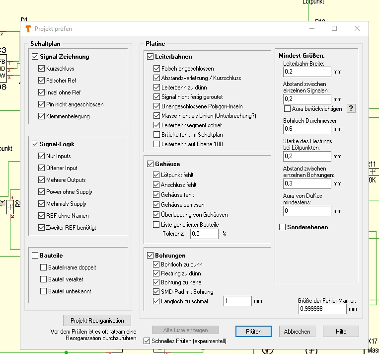

11. Schau, dass du die Design Rules von deinem Platinenfertiger in
Target einpflegst, um auf die korrekten Mindestabstände hingewiesen zu
werden. Für Anfänger wie dich, empfiehlt es sich dringend doch eine
Komplettlösung wie EasyEDA zu verwenden.
12. Im Datenblatt vom Schaltregler findest du auch eine Formel, wie du
das Poti durch einen berechneten Festwiderstand ersetzen kannst
13. Dreh den Optokopler um 90°, sodass du nicht noch so einen starken
Knick mit den beiden Leiterbahnen machen musst.
14. Ersetze C6 durch einen 1uF Kerko oder lass ihn direkt weg
von Xerxes (Gast)
Hi.
Wie bedienst / verstellst du den Trimmer R9 ?
Da ist ein Mosfet im Weg.
von MaWin 2 (Gast)

von Heiner (Gast)
> nicht hübsch?
Machbar im Sinn von "elektrische Verbindung"? Natürlich. Du verbindest
Pins 26-28 und 30-32 mit Masse und kannst damit die Insel rechts oben
mit dem Rest der Massefläche verbinden. Bei der Gelegenheit dann gleich
noch 19-24, denn wie die Masse C7 erreicht, kann ja auch nicht im Sinn
des Erfinders sein.
Ob diese Verbindungen dann die erforderlichen Ströme ableiten können,
ist eine ganz andere Frage. Das ganze Elend wäre auch komplett
vermeidbar, wenn man durch die Leitungsführung um R12 diese Insel nicht
überhaupt erst hätte entstehen lassen. Das ist die viel einfachere
Lösung.
> anders.
Grundsätzlich würde ich ja zustimmen, dass jeder Versorgungspin einen
eignen 100n bekommt, aber die Leitungslänge zu C5 und C6 beträgt ein
Vielfaches des Pinabstands von Pin 4 und 6 und die Bahnen sind dünn. Was
soll C5 da noch bewirken? Dreh C6 um 90° nach links, setze das Pad nahe
den Pins 4 und 6.
Übrigens haben auch die "Kollegen" auf die Wichtigkeit einer guten
Masseanbindung hingewiesen.
Leiterbahnabstände hängen von der Spannung ab. Wenn du einen Optokoppler
verwendest, gehe ich davon aus, dass am Ausgang etwas hängt, bei dem
sich die galvanische Trennung lohnt. Das spricht eher gegen diese
knappen Abstände.
Außerdem Hinweis 13 von byteschubser: 90 Grad drehen, verkürzt die
Leiterbahnen und spart weitere Knicke ein. Bei der Gelegenheit bitte
breitere Leiterbahnen verlegen.
> Platine liegen.
Das sollte der Bestückungsdruck darstellen, wenn es das 3D-Modell schon
nicht kann (ich habe keine Ahnung von Target). Ich würde mich da nicht
auf mein Augenmaß verlassen wollen und ganz offensichtlich bin ich nicht
der Einzige, der sich fragt, ob das so mechanisch alles passt. Durchaus
aus eigener Erfahrung ...
> erstaunlich gut.
Ok, das löst das eine Problem, dafür kommt ein anderes: Die ganzen
Massepads sollten nicht direkt in der Massefläche sitzen. Stattdessen
sind die Pads über kleine Stege angebunden. Sonst ist das nämlich wegen
Wärmeableitung kaum noch lötbar. Vielleicht macht Target das von alleine
- ich weiß es nicht.
> lassen.
Alles gut, wenn die MOSFETs liegen, gehen die Kabel auch nicht mehr
direkt an der Fahne vorbei.
Nochmal: Ich habe keine Ahnung von Target. Eigentlich versucht man aber,
solche Dinge zuerst einzustellen, also Mindestbreiten, Mindestabstände
Kupfer/Kupfer, Kupfer/Rand, Restringe, ..., damit die Software gleich
meckern kann. Solche Geschichten hinterher mit Augenmaß finden zu
wollen, ist nicht gut.
Das ist ein anderer guter Punkt: Das Layout passt nicht (mehr?) zum
Schaltplan. Das sollte keinesfalls so sein.
Die bedrahteten Widerstände haben immerhin den Vorteil, dass man damit
Leitungskreuzungen auflösen könnte. Aber da das ja nicht passiert, hast
du recht.
Nein, lernen durch Schmerz. :)

Ich hätte zumindest die Schaltung um den MOSFETs gedreht.
Auch wäre es gut alle Teile auf SMD zu tauschen. Der ATMEGA und MT3608
sind die größten Herausforderung beim Löten.
Der Stecker zum Programmieren ist ein Muss!
Das kann sein, jedoch wie hier schon ein paar Mal angebracht, habe ich
die Widerstände und Mosfets noch in hohen Mengen. Aus diesem Grund sind
sie auch hier gewählt.
> brauchst?
Über dieses Monster wird bei Bedarf eine zuzüglich Last geschalten,
welche das automatische Deaktivieren von Powerbanks verhindert, diese
welche bei Unterschreitung sich nach einer EU Richtline sonst
abschalten. Die letztendliche Wahl des Widerstands ist noch nicht fest.
Wie hier schon ein paar Mal angebracht,habe ich die Mosfets noch in
hohen Mengen. Sie werden nie so nicht mal handwarm.
Wie hier schon mal angebracht, brauche ich keine Bohrlöcher denn die
Platine liegt später in einem Kasten aus Glas und Pappe, weswegen sie
geklebt wird.
> Materie hat.
Wie hier schon mal angebracht, brauche ich keine ISP Header, Die
Programmierung erfolgt vorher.
Ach du meinst keine rechten Winkel sondern immer 45° Winkel.
> Bauteile verwendet.
Das wäre noch eine Überlegung.
> Stecker.
Vermutlich befinden diese sich da, weil ich ebend mit der handwerklichen
Ausübung des Programms, erstmal die mir einfachsten Möglichkeiten
gesucht habe. Wobei ich diese 4 Kabel auch durchaus von unten befestigen
kann.
> zu erhalten.
Komischerweise, stehen diese Lötpunkte auch auf Oval und nicht rund,
obwohl sie rund dargestellt werden. Da hab ich gestern schon mal
nachgeschaut, wo es hier schon mal angebracht wurde. Mal sehen woran das
liegt.
> werden.
Da bin ich mir grade nicht im Klaren was du meinst. Mein
Platinenfertiger nimmt die ganze Projektdatei.
Du meinst vom MT3608?
Wie das so ist, im anderen Forum wird dann aufs Blut beharrt, dass jeder
der 3 Pins seinen eigenen 100uF C bekommt.
Vielen Dank für die sehr guten uns sinnvoll angebrachten Punkte!
Ich habe dir oben erklärt (peter) wie es gemacht wird mit den
Leiterbahnen und warum. Würdest du das mal richtig zeichnen
dann würden auch andere sehen das GND immer noch nicht
miteinander verbunden ist und man könnte dir weiter helfen.
Mach es ordentlich wie schon beschrieben und stell das
neue Layout hier ein. Dann kann man weiter schauen. So wird
die Platine nicht funktionieren.
von Ste N. (steno)
> Also unter "Thermalpad" wird da leider nichts gefunden.
Aktionen->Masseflächen->Masseflächen V18 (alt)->Wärmefallen
(Thermal-Pads)->
von DiffOut (Gast)
Beim MT3608 sind die Pinbezeichnungen im Schaltplan vertauscht, im
Layout passt es dann komischerweise. Das gesamte Layout des
Step-Up-Wandlers ist viel zu weit auseinander gezerrt, die schleifen
sind dementsprechend viel zu groß und die Leiterbahnen wären selbst für
ein deutlich kompakteres Layout viel zu dünn. Dazu muss den EN-Pin noch
beschaltet werden, im einfachsten Falle mit an IN.
von Gerald K. (geku)
Der Trimmwiderstand (blauer Bauteil) wäre einfacher erreichbar  und
bedienbar wenn die Einstellschraube auf der Außenseite der Leiterplatte
läge (um 180° gedreht). Oder wird zuerst eingestellt und dann
eingelötet;)

von Enrico Eichelhardt (Gast)
Gerald K. schrieb:
> Oder wird zuerst eingestellt und dann eingelötet?
T3 wird einfach flachgelegt.
> ...damit die Mosfets nach unten gebogen werden...
Da hast du Recht. Es stimmte die Bezeichnung nicht an PIN 4 und PIN 5.
Verschalten sind die beiden Pins richtig. Die Bahnen mach ich dann mal
noch größer und enger.
Dankeschön.
Ja das wäre logisch aber der Nutzen das sich drei Kabel am Rand befinden
ist zu gering als das ich alles noch mal ändere. Denn du musst bedenken
dass die Mosfets auf der Platine liegen. Und dazu müsste man sie bei
deinem Beispiel ganz nach oben schieben wenn sie nicht über der Platine
stehen sollen.
Ich bin aber noch am Arbeiten.

von Andi M. (elektronenschieber)
Hallo zusammen
Ich war bisher hier nur als Passivleser unterweegs.
Da ich allerdings mit Target arbeite und mir die Originalfiles angesehen
habe, "musste" ich mich einfach anmelden. :-)
@Christian
Wenn OlbeD2 noch aktuell ist. Keiner deiner SMD Cs hat eine
Massanbindung, damit diese mit GND verbunden sind, musst du ein Via
(DoKu) setzen, dass diese auch mit dem Masselayer verbunden sind.
Im Layout fehlen auch sonst noch diverse Verbindungen, geh beim
Layoutteil auf das Feldstechersymbol und klicke da auf "unfertiges
Signal" zB. ist da Vcc links von der Drossel L1 und rechts der Diode D1
nicht verbunden (wenn das den wirklich so sein soll, sonst müsstest du
die Signalnamen ändern).
Ich layoute ja manchmal auch sehr auf "Kante" aber da oben rechts ist
das mehr als knapp, nutz doch das Bottom Layer, wenn du es eh schon als
Masselayer brauchst.
Es wurde zwar schon erwähnt aber 90° Winkel sind wirklich nicht "schön",
Target bietet da ja schon die 45° Variante.
Man muss nicht zusätzlich Dokus setzen um GND mit
der Massefläsche zu verbinden. Man muss zuerst einmal
das Layout machen mit allen Verbindungen, auch Masseverbindungen.
Dann kann man eine Massefläsche erzeugen lassen und jenachdem
was eingestellt ist, werden die Signale dann mit der Massefläsche
automatisch verbunden. Dabei jedoch drauf achten das die Massefläsche
und die Leiterbahnen auf der selben Ebene liegen sonst wird nichts
verbunden.
Ich habe nun einige der Änderungsvorschläge umgesetzt. Leiterbahnendicke
, Abstände, Lötpad-Größen, Randabstand usw.. Trimmer wurde gegen
Festwiderstand getauscht.
Ich hatte zwischendurch den Support von Target angeschrieben. Die gaben
mir noch paar gute Tipps mit der Röntgenfunktion um Leiterbahnreste zu
erkennen und auch die Prüffunktion für falsche Signale und zerrissene
Bauteile usw.  Dort habe ich erst mal keine Fehler mehr.
Ich bin mir zwar nicht sicher aber ich glaube mich in einem guten
Fortschritt zu befinden. Nur habe ich eben immer noch das Problem mit
der Masse. Dazu schrieben die mir von Target
das GND- Signal muss komplett geroutet sein bevor man die Massefläche
erzeugt. Anders ausgedrückt, die Massefläche schließt nicht automatisch
an GND- Pads an, wenn keine GND-Leiterbahn verlegt ist. Grund dafür ist,
dass Kontakt zur Massefläche über die GND Leiterbahn hergestellt wird,
deren Aura=0 ist. Sie müssen also zunächst das Signal GND fertig routen.
Gilt das nun nur für den Schaltplan oder auch Platinenansicht? Ich habe
beides verbunden also die GND Leiterbahn mit dem Signal GND
obligatorisch dünn verlegt und beim Fluten mit Masse werden nun alle
Bereiche "wenn auch nicht optimal" bedient. Allerdings zerlegt es mir
dabei die Bahnen und es entstehen seltsame Kontakte wo keine sein
sollten. Außerdem was ist Aura=0 ?? Welche Schritte sind nun im
Einzelnen nötig, um die Massefläche zu legen?
Ich habe nun noch mal die aktuellen Bilder und die Projektdatei
beigefügt.
Dann schau dir mal diese seltsamen Verbindungen zwischen den Bauteilen
und Bahnen an, welche dann entstehen. Oder täuscht das?
> und Bahnen an
Dunkelgrün = Kupfer unter Lötstopplack
Hellgrün = Löstopplack ohne Kupfer
Bitte markiert die Stellen mit einem roten Pfeil.
TARGET zeigt bei der Überprüfung keinen Fehler an.
Eventuelle "Inseln" kann man mit Durchkontaktierungen "Erden".
Ich glaube, weil in der 3D Ansicht die Leiterbahnen optisch quasi
invertiert aussehen, hab ich gedacht das da etwas nicht stimmen kann.
Scheint aber soweit doch korrekt zu sein.

Man sollte immer alle Prüfungen der Target einschalten. Dann kann man
diese meldungen sich genauer ansehen und eventuell ignorieren.
Sieht ja schon was besser aus.
Willst du sie selber herstellen oder machen lassen ?
Wenn herstellen lassen dann fragen ob der Hersteller
die Lötpunkte auch durchkontaktiert für die Bauteile.
Sonst kannst du sie nicht löten.
von MaWin 2 (Gast)
Im gelben Kreis sieht man die Masseverbindung über ein Thermalpad. 👍
Die 90° Knicke sind dagegen aber leider immer noch vorhanden (roter
Kreis).
Man nimmt SMD Bauteile um Platz zu sparen auf
der Platine und um sie kleiner zu bekommen.
Du hast nun alle Bauteile oben plaziert. Durch SMD sparst
du zwar etwas Platz aber wenn du SMD auf die andere Seite
legst, dann kann die Platine um einiges kleiner werden.
Aber das muss jeder selber entscheiden ob die größe der
Platine so in ordnung ist.
von MaWin 2 (Gast)
Die Pads für die mechanisch stark beanspruchten Lötstifte, sind auch
noch zu klein. Die reißen raus!
MaWin 2 schrieb:
> Thermalpad
Wobei ich beim Programmhersteller schon angeregt habe diese dünner
(vieleicht die Anzahl projektierbar) auszuführen, da minimal in Summe
die Leiterbahnstärke von GND Leitung ausreichend ist. Je dünner die
Verbindung, umso leichter läßt sich der Pin löten.

von MaWin 2 (Gast)
Sowohl die Anzahl und Winkel, als auch die Stärke, lässt sich
einstellen. Die Stärke auf 0,01mm genau.
Ja habe eigentlich alle Punkte zum Prüfen drin gehabt.
Ich habe mich auf die Wärmefallen bezogen.
> Kreis).
Ja ich habe auf Grund eines Kommentars hier, mal drauf verzichtet. Denn
es wäre wohl kein Beinbruch. Auch wenn ich es übrigens versucht hatte
und das Ergebnis war, dass ich den Winkel nicht sauber hinbekommen habe
und es sogar zu einer Fehlermeldung bei der Überprüfung führte.
Vielleicht bekomm ichs noch hin.

von MaWin 2 (Gast)
Der Winkel rastet bei Benutzung der Rastermaske automatisch ein. Auch
bequem bei 45°.
Ich auch.
Gerald K. schrieb:
> MaWin 2 schrieb:
>> Thermalpad
So in etwa? Sieht nicht ganz grade aus oder?
Im Knick muss der selber Abstand zu den Leiterbahnen
sein. Dann stimmt es. Die Leiterbahnen kann man ja im
Knick verschieben.

von Andreas S. (Gast)
Ich habe mal mit Deiner Vorlage etwas gespielt - siehe Anhang.
Aber nicht komplett überarbeitet-etwas Arbeit hast Du auch noch.
Wenn Zeit hast,kannst Du das entsprechend Deinen Vorstellungen noch
abändern.
Das mit den Masseflächen war in den Beitrag vom 08.05.2021 18:10
nicht zu 100% korrekt.
In der Datei liegt ein Fehler vor,denn zwischen den Ebenen für die
Flächen und den Leiterbahnen wurde nicht unterschieden-das lag alles auf
der selben Ebene (16 und 2).
Mann sieht dass,wenn die Fläche gelöscht wird,danach ist ein dünne
"Verbindungslinie" zwischen den Lötaugen/Pins erkennbar.
Auch bei Eigenschaften von Masse und Leiterbahn oder "Ebenen
konfigurieren" ist dieses erkennbar.
Es fehlt noch die Fläche auf Ebene 2,bei Bedarf muss Du diese noch
generieren.
Ich würde die Platine noch einmal anfassen und die Leiterbahnen auf
Ebene 2 umlegen, incl. MC und SMD Zeugs und nur die THT Teile auf Ebene
lassen. Auch würde ich für den MC ein Resonator nehmen-das spart auch
noch viel Fläche ein.
Insgesamt wird die Platine um Einiges kleiner werden-aber das ist eine
Fleiß-/Übungsaufgabe für Dich.

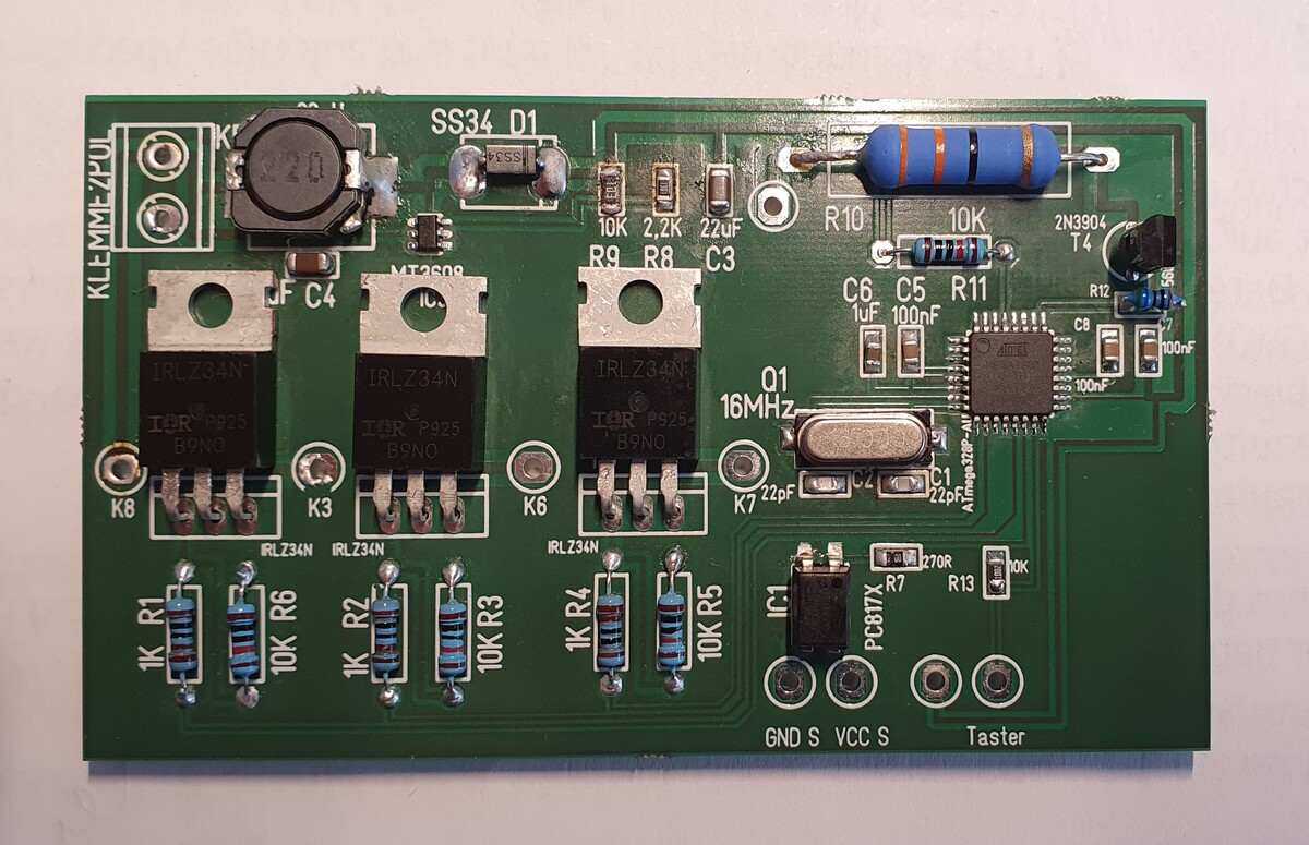

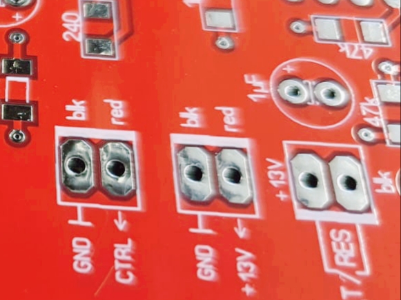

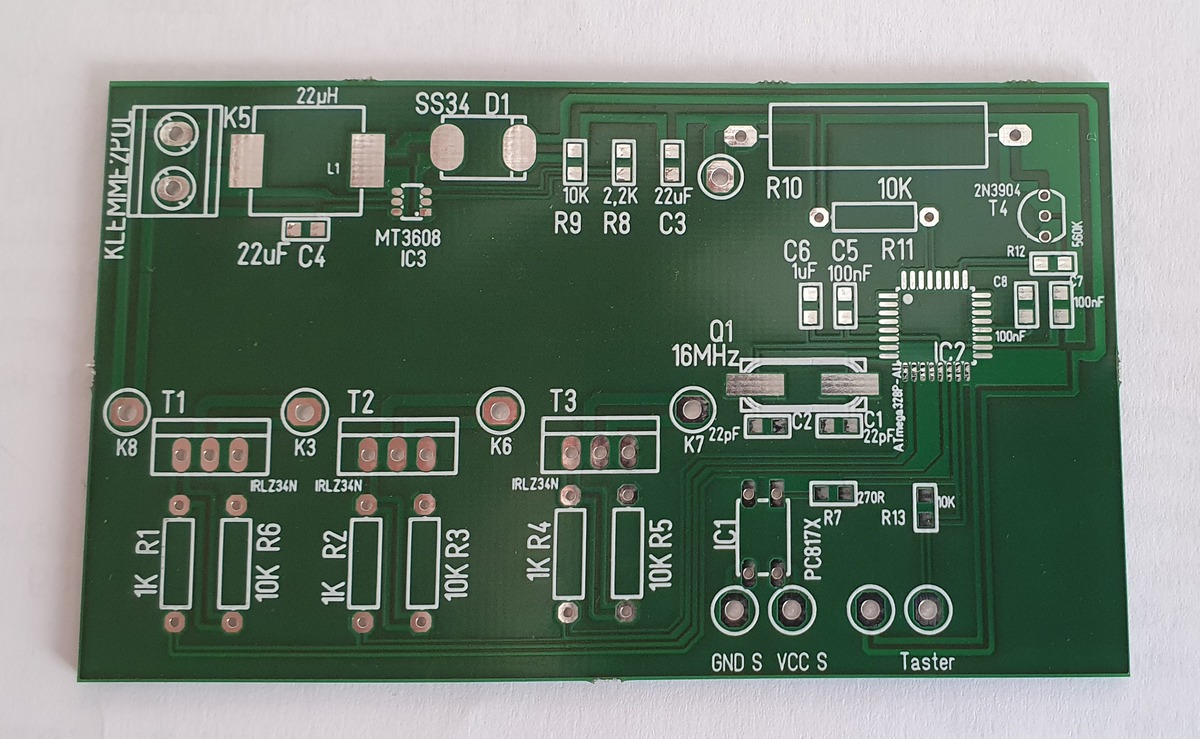

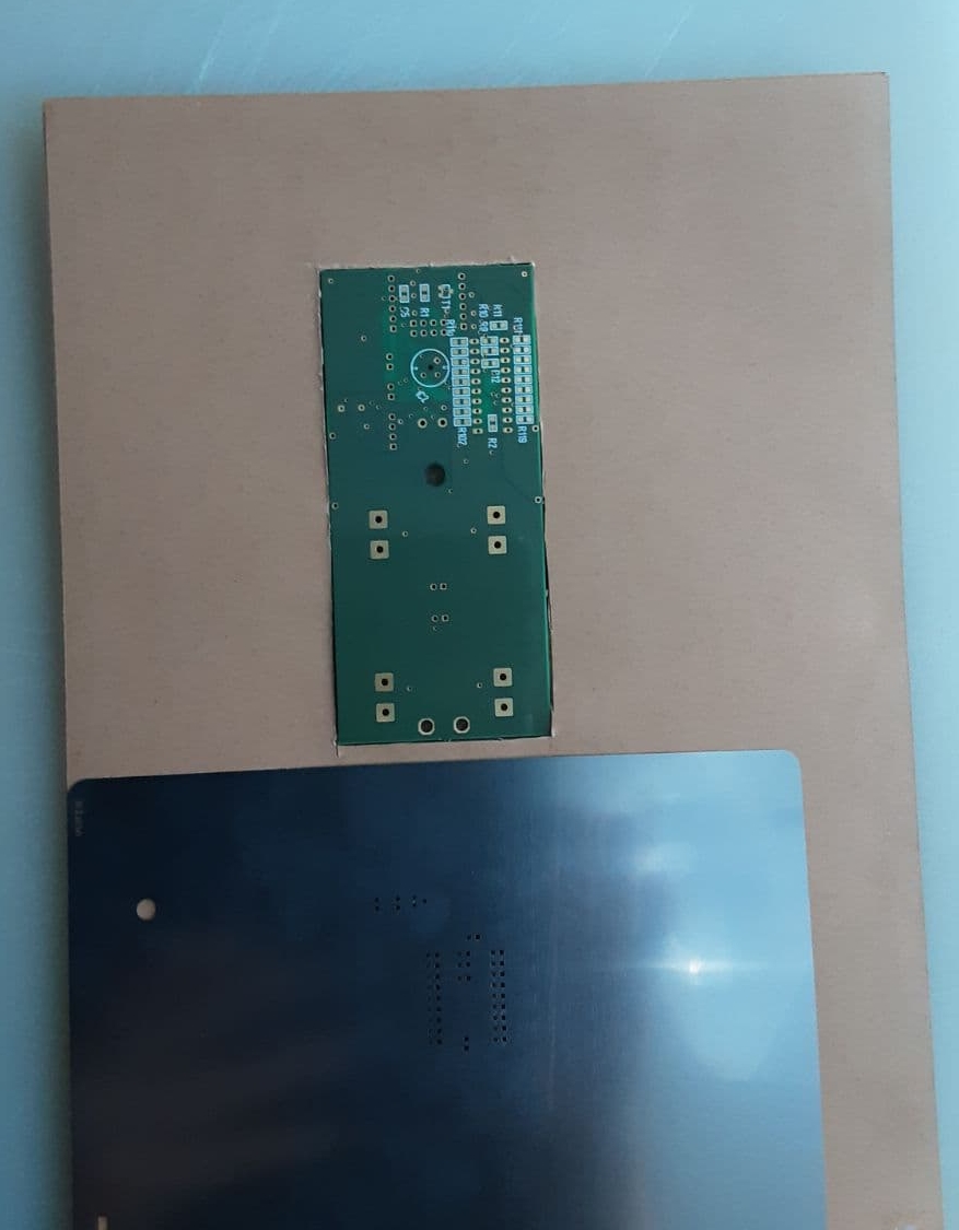

Hallo ich grüße euch und möchte mich für die Unterstützung und Hilfe
bedanken.
Es hat etwas länger gedauert da die Zeit knapp bemessen war. Die Platine
ist da, zu einem super Preis in der Standardausführung von Aisler.
Ich muss sagen das ich durch verschiedene Tests die Platine und die
Lötpads mächtig gequält habe. Aber das hat sie ohne auch nur eine
kleinste Beschädigung überstanden.
Winzige Änderungen werden noch folgen aber das wichtigste ist sie
funktioniert so wie sie ist! Und ich finde sie wunderschön. 😍  Später
werde ich den Umstieg auf voll SMD Teile noch in Angriff nehmen.
Ein paar Widerstände müssen noch geändert werden da bspw. die Formel für
das StepUp IC nicht hinzuhauen scheint. Auch bei der gekauften Version
stimmt der tatsächliche Wert des Potis nicht mit der der Formel überein
um die gewünschte Spannung zu erreichen. Es empfiehlt sich tatsächlich
wenn möglich ein Trimmpotentiometer zu verwenden.
Also vielen Dank an alle Unterstützer!
Ich habe ja schon alles wichtige gesagt,nur so am Rande:
Lötpads entsprechend der BE v o r einer Bestellung korrigieren - das
sieht ja höflich ausgedrückt nicht so toll aus und der Bestückungsdruck
muss auch noch angepasst werden.
Sorry, aber das Löten/Bestücken müsst Du auch noch etwas mehr üben.
Für eine erste Übung mit Erfahrungswert und Lehrnpotential dennoch zu
empfehlen.
Haben die Masseflächen mit der GND Anbindung wirklich gepasst(ich muss
die Wahrheit nicht wissen) - aber so wie ich das Quellfile gesehen
habe,habe
ich so meine Zweifel.
Ich würde keine Bauteilwerte, sondern nur die Bezeichnungen angeben. So
können sich die Werte ändern, ohne dass der Servicedruck falsch ist.
Auch gibt es mehr Platz für die restliche Beschriftung.
Keine Ahnung was du meinst.
> und der Bestückungsdruck muss auch noch angepasst werden.
Keine Ahnung warum.
> Für eine erste Übung mit Erfahrungswert und Lehrnpotential dennoch zu empfehlen.
Die Platine und die Lötstellen sehen in der Tat etwas mitgenommen aus.
Aber ich habe da zum Probieren etliche Male gelötet und entlötet,
Bauteile ersetzt und getestet. Davon abgesehen hab ich das zweite Mal
erst mit Lötpaste gearbeitet. Außerdem muss man fragen, wie sinnvoll es
ist, grobschlächtig die Arbeiten als negativ zu beurteilen aber dann
nicht auf die genaue Problematik hinzuweisen. Das hat nicht den
kleinsten Nährwert.
Und sorry Mal aber dein Kommentar, 20 Tage nach dem letzten Kommentar
und somit nach drei Wochen, habe ich noch nicht mal gesehen. D.h. auch,
dass die Vorlage die du verwendet hast schon lange nicht mehr der
letzten entspricht. Am 29.Mai lagen die Platinen schon auf dem Tisch.
habe,habe ich so meine Zweifel.
Ich denke deines Kommentars und besonders des letzten Abschnitts
betreffend, liege ich mit der Vermutung gar nicht so falsch wenn ich
sage, dass dir mehr daran zu liegen scheint in einer abwertenden
unnötigen schroffen Art deinen überflüssigen Senf dazuzugeben anstatt
mit verständlicher und lösungsorientierter Kritik im Sinne des Forums zu
agieren.
Deinen Kommentar vom 29.05.  betrifft das nicht auch wenn man nach
mehreren Wochen die Aktualität hinterfragen könnte.
Aber bitte bemüh dich nicht jetzt noch irgendetwas zu beantworten denn
wie es scheint, ist das nicht so dein Ding und auf die Art hab ich auch
kein Bock.

Ich hätte die Anschlüsse noch nach unten an den Rand gezogen.
