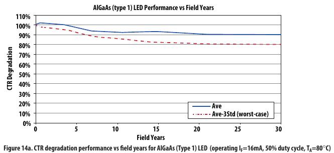

von ElektroFH (Gast)
Olaf hat gut zusammengefasst.
Apropo, Typen wie EL817 und ähnliches wäre hier kein passende Kaliber.
UART mit 115kbits wird zu schnell, besonders über Temperatur oder mit
Verälterung des LEDs.
 6N137 wird auch unter LED Älterung leiden, wenn mit Glück nicht andere
Efekte auftauchen.
Vorher erwähnte ADUM221N1, ADUM141, auch mit DC/DC integrierte
ADUM6420/21/22 usw. könnten interessant sein.
https://www.analog.com/en/products/interface-isolation.html
von Falk B. (falk)
> Efekte auftauchen.
Was für ein GEJAMMER!!! Es wurden und werden MILLIONEN von Optokopplern
verbaut und bei gescheiter Dimensionierung, welche auch ein WENIG
Alterung berücksichtigt, läuft das PROBLEMLOS! Es ist NICHT so, wie hier
oft direkt oder unterschwellig dargestellt, daß Optokoppler wie die
Fliegen sterben! Bei normalen Betriebsbedingungen rechnet man
SCHLIMSTENFALLS (aka worst case) mit einer Abnahme der LED-Lichtleistung
nach ca. 20 Jahren um 50%. Real eher weniger. Statistische Daten habe
ich dazu allerdings nicht!
Also bitte mal die Kirche im Dorf lassen, erst recht bei einem pissigen
UART mit 115kBaud!
von Bauform B. (bauformb)
...wenn man die LED mit 20mA foltert. Avago hat eine Gebrauchsanleitung
https://docs.broadcom.com/doc/AV02-4387EN
von Falk B. (falk)
Also noch weniger, wenn gleich hier "nur" mit 8mA mittlerem Strom
getestet bzw. hochgerechnet wurde (den Test haben die nicht 35 Jahre
laufen lassen).
Und welche Anwendung läuft 30 Jahre Nonstop bei 80°C? Sicher nicht eine
Bastler-UART!

von Rainer V. (a_zip)
Vor langer Zeit haben wir uns eine Alterung der Optokoppler im Backofen
geleistet und haben anschließend die noch lebenden, aber "zu langsamen"
Typen aussortiert. Das hat ca. 30 "Schlechte" auf 100 gegeben. Konnte
man bei den 100ter-Preisen akzeptieren. Zumindest waren entsprechend
"schnellere" Typen damals deutlich teurer und den Funktionstest hätten
wir sowieso machen müssen. Der Backofen wurde natürlich nicht zum Backen
verwendet...
Gruß Rainer
