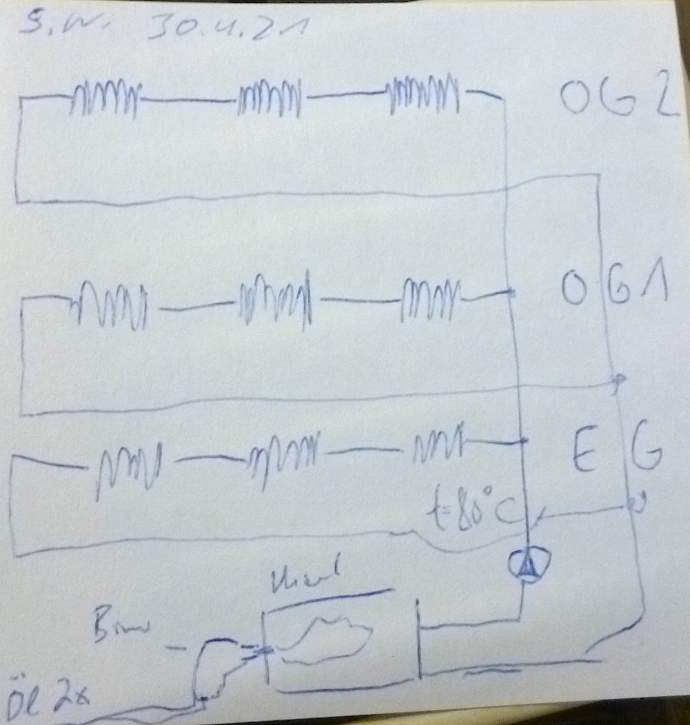

von Serge W. (Gast)
Ehrlich gesagt, keine Ahnung. Wir haben im Schwarzwald sehr kalkhaltiges
Wasser und trotzdem kann ich meine Ölheizung aus den 70er Jahren damit
auffüllen, ohne Extrabehandlung. Da zirkuliert seit zig Jahren das
gleiche Wasser rum, ok die Brühe beim Entlüften sieht auch so aus.
Aber Kalk war nie ein Problem. Wie es mit neuen Heizungen ist weiß ich
leider nicht.

von Serge W. (Gast)
Ja, aber normalerweise verschwindet da kein Wasser einfach so. Wohin
auch, wenn alles dicht ist und im Kreis gepumpt wird?
Einzig mögliche Ursachen wären ein zu hoher Systemdruck oder ein
defektes Ausgleichgefäß. Das kommt schon mal vor, da muss der
Heizungsbauer eben Stickstoff nachfüllen.
Zumindest damals in den 70ern galt die Regel: Pro Etage 1 bar Druck.
Allerdings habe ich im Vergleich zu modernen Heizanlagen sehr dicke
Rohre, auch weil die Heizkörper pro Etage in Reihe geschaltet sind, ich
hab drei Etagen in meinem Haus und somit das ganze drei mal parallel.
Ok, mein Wissen ist da nicht aktuell. Bevor in den 70ern auf Öl
umgestellt wurde, war das ganze über 20 Jahre lang als Kohleheizung in
Betrieb, sprich die Heizkörper und Leitungen stammen aus den 1950er
Jahren.
Grüße,
Serge

von H. H. (Gast)
So hohe Etagen hatte man auch in den 70ern nicht.
von Serge W. (Gast)
Denk was Du willst. Mein Heizungsbauer hat das damals so eingestellt und
wenn ich mal unter 3 bar komme, wird es im OG nicht mehr warm.
Ist aber auch eine besondere Konstruktion, habe das mal aufgemalt, siehe
Bild.
Vorlauf sind 80'C da hab ich auch ein Foto, finds nur grad nicht.
Grüße, Serge
von H. H. (Gast)
Serge W. schrieb:
Du musst andere Naturgesetze haben.
> Bild.
So besonders ist das nicht.
Bei dem Baujahr auch normal.

Ok, ich habe keinen Wärmetauscher in dem Sinne (ich glaube hier im
Thread geht es eher um Gasthermen) sondern einen Ölheizkessel. Wieviel
Wasser da drin ist, müsst ich schauen, etwa 120 Liter wimre. Daher ist
das System auch relativ träge, das Wasser wird auf 80'C erhitzt und geht
in den Vorlauf, was zurückkommt geht über einen Mischer zum Teil in den
Vorlauf, zum Teil in den Kessel. So wie ich das verstanden habe.
Allerdings ist die Anlage aus den frühen 70ern mit relativ großen
Rohrquerschnitten, hab ja oben ein Bild gezeigt bzw. aufgemalt. Weil pro
Etage alle Heizkörper in Reihe geschaltet sind, nicht wie heutzutage
jeder einzelne mit Vor-/ Rücklauf.
Grüße, Serge

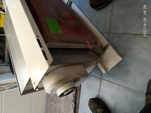

Kuhhurt schrieb:
> Ja. Oder meintest Du, daß Wasser aus dem Heizkreislauf in die
> Brennkammer ... gelaufen ist?
Genau. Anbei das Bild des Wärmetauschers (WT) zur Verdeutlichung. Der WT
ist waagerecht eingebaut. Er ist ca. DINA4 groß (Fläche). Die Rohre des
Heizungs-Kreislaufs werden "von oben" mit einer Art Düsenplatte beheizt
und erwärmen somit das Wasser.
Die Heizung ist eine Brennwert-Therme. Eine Kondenspumpe hat regelmäßig
das im Abgas abkondensierte Wasser in die Kanalisation gepumpt.
Normalerweise ein ca. 10 Sekunden dauernder Vorgang, alle ca. halbe
Stunde. "Zum Schluss" hat die Pumpe deutlich länger gepumpt (ca. 1
Minute), ich hab aber da nicht drauf getriggert, bzw. die
Abpump-Intervalle beobachtet, vielleicht hätte ich mir dann darauf einen
Reim gemacht, wenn ich das Verhalten hätte deuten können.
Der oberste Heizkörper ist ca. 15 m über Heizungs-Niveau. Ein Druck von
2,0 Bar sollte also ausreichen. Das Manometer (so ein mechanisches)
hatte den "Soll" Füllstand auf 2,0 Bar vorgegeben, und den Maximal-Druck
auf 2,5 Bar. Das Überdruckventil war wohl auf 3,0 Bar eingestellt.
Am Ende der Lebens des Wärmetauschers war vermutlich folgendes passiert:
Ein kleier Riss tat sich auf, noch klein genug, um nur eine geringe
Menge Wasser in die Brennkammer abzulassn, und den Druck pro Monat  ca.
0,1 BAr fallen zu lassen. Der Riss hat sich dann wohl erweitert, dass
dann irgendwann 0,1 Bar Druckabfall pro Woche beobachtet worden sind.
Das Auffüllen des Wasserkreislaufs auf 2,5 Bar hat dann den Riss den
Rest gegeben. Der war dann so groß, das da eine ordentliche Menge Wasser
aus den Wasserkreislauf halt mit 1,5 Bar Druck (die Wassersäule ist ja
15 Meter hoch) in die Brennerkammer geschossen kam. Irgendwo hat die
auch einen Ablauf "zur Wand hin" und da plätscherte dann das Wasser
fröhlich raus. Die Ablaufrichtung hat man da anscheinend "wohl bedacht"
und diese mögliche Schadens-Situation halt berücksichtigt.
> .. und damit komplett ausgelaufen ist
Gottseidank nicht komplett. Das hätte eine "ordentliche" überschwemmung
gegeben, wenn der gesamte Wasserkreislauf leer gelaufen wäre (falls
keine Absperrventile vorhanden gewesen wären)
Als es plätscherte, wurden ganz hektisch
a) der Wasserhan zum Betanken abgestellt
b) 2 Absperrhähne im Vorlauf und Rücklauf abgestellt, sie sind in der
Nähe der Heizung.
Dennoch kamen mir da ca. 20 Liter Wasser entgegen ((entsprechend viele
Wassereimer musste ich aufwischen). Gottseidank hat der Heizungsraum
Gefälle und eine kleine "Wall" an der Türe, so wurde nur der
Heizungsraum geflutet.

von Matthias W. (matt007)
Danke für die instruktiven Bilder.

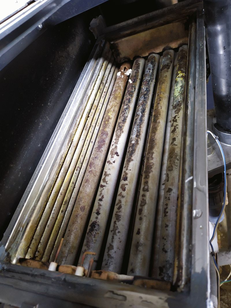

oszi40 schrieb:
> ein kranker oder viel zu kleiner
> Druckausgleichsbehälter?
das Ausdehngefäß war defekt. Weil intern verbaut hat es geringe
Füllmenge. Zu klein meinten manche. Externes Gefäß anbauen wäre möglich
gewesen. Nur war laut der Fachleute auch der Wärmetauscher defekt.
Bilder hatte ich gemacht:
