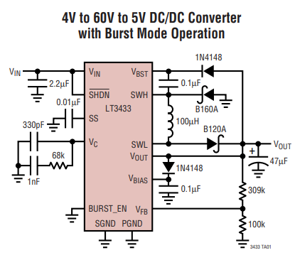

Moin zsm, für die Anwendung vom LT3433 um eine Eingangsspannung von 4-60V auf 5V zu regeln, brauche ich die Bauteile ,,B120A, B160A". Wo finde ich diese Bauteile? Gruß Thomas

Warum nimmst du nicht einfach zwei andere Shottkydioden aus deinem Vorrat? Olaf
#6674654
Das sind 1A Schottkydioden mit 20V bzw 60V Sperrspannung in Baugröße SMA. Sowas gibts von vielen Herstellern. Warum mehrere Threads? Beitrag "LT3433, wo finde ich diese Bauteile?" Warum mehrere Threads? https://www.mikrocontroller.net/topic/517627

Thomas schrieb: > brauche ich die Bauteile ,,B120A, B160A" Könnte mit der Beschaffung etwas schwierig werden. Müssen es unbedingt die ....A Typen sein?

hier der Schaltplan (s.Anhang)
#6674724
Olaf schrieb: > Warum nimmst du nicht einfach zwei andere Shottkydioden > aus deinem Vorrat? > > Olaf können das irgendwelche sein? Nimm eine vergleichbare Schottky-Diode. Thomas schrieb: > können das irgendwelche sein? Die elektrischen Daten sollten halt halbwegs passen. Und sieh dir den Abschnitt mit den Layout Recommendations im Datenblatt genau an. Halte dich daran. BTW: ich habe die beiden Threads zusammengefasst. Sieht jetzt halt blöde aus...
#6674748
Thomas schrieb: > können das irgendwelche sein? Nein, mindestens die Sperrspannung und den in der Schaltung fließenden Strom werden sie vertragen müssen.

Jut, Danke euch! Lothar M. schrieb: > BTW: ich habe die beiden Threads zusammengefasst. Sieht jetzt halt blöde > aus... Das ist besser, als in zwei zu suchen. Finde ich gut das Du die Mühen auf Dich genommen hast. Thomas schrieb: > Jut, Danke euch! Würde Dir noch empfehlen zu nennen, welcher Ersatztyp anvisiert wird. Dann kann Dir hier noch mitgegeben werden, ob dieser paßt oder noch nicht. (Strombereich 0,3...0,4A, 200kHz Takt) Antwort schreibenBitte melde dich an, um einen Beitrag zu schreiben. |
