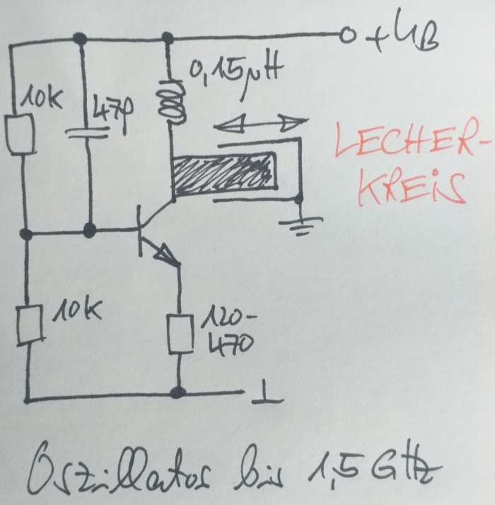

Hallo in die Runde, beim Blättern habe ich in einem Buch (Nührmann, Werkbuch Elektronik, 3. Auflage 1981) eine interessante Schaltung gefunden: ein UHF-Oszillator mit Lecherleitung. Hat jemand von euch schon mal so einen Oszillator aufgebaut? Angegeben ist: 'bis 1,56GHz je nach Transistor'. Wieso so ein krummer Wert? Was soll die Frequenz auf so einen Wert begrenzen? Mein Gedanke ist, so etwas als Audion zu bauen. Vor einiger Zeit hatte 'Old Europe' eine Schaltung mit Röhren und Lecherkreis gezeigt, die bis hinunter in den UKW-Bereich arbeitete. Wodurch wird bei der Lecherleitung die Frequenz nach unten begrenzt? Mohandes

xyz schrieb: > Weitere Vorteile: Keine. Danach hat er nicht gefragt. > > Nutzen in der heutigen Zeit: Ditto. Danach auch nicht. Sondern: Mohandes H. schrieb: > Wodurch wird bei der Lecherleitung die Frequenz nach unten begrenzt?

> Sondern: > Mohandes H. schrieb: >> Wodurch wird bei der Lecherleitung die Frequenz nach unten begrenzt? Wenn er es selber nicht ausrechnen kann, was will er dann damit?

Mohandes H. schrieb: > (...) Wodurch wird bei der > Lecherleitung die Frequenz nach unten begrenzt? Durch die Größe Deines Wohnzimmers. Als einfacher Resonator hat die Leitung lambda-viertel oder -halbe, wenn man damit Frequenzen messen will (Glühbirnchen verschieben und den Abstand zwischen zwei Mimima messen), dann braucht man drei halbe Wellenlängen. https://nvhrbiblio.nl/biblio/boek/UKW-Sender.pdf
#6675033
Mohandes H. schrieb: Wodurch wird bei der > Lecherleitung die Frequenz nach unten begrenzt? > Die Laufzeit auf der Leitung bestimmt die untere Grenzfrequenz. Kurt

Kurt schrieb: > Die Laufzeit auf der Leitung bestimmt die untere Grenzfrequenz. Rechne bitte vor!
pnp schrieb: > Danach hat er nicht gefragt. Stimmt auffallend ... > Wenn er es selber nicht ausrechnen kann, was will er dann damit? Doch, ich kann es tatsächlich ausrechnen. Interlektuell bin ich in der Lage dazu und die Feinheiten der HF-Technik sind mir auch nicht gänzlich unbekannt. Ich habe die Schaltung heute erst entdeckt und das war ein spontaner Einfall das hier zur Diskussion zu stellen. In einem HF-Forum sollte der Horizont so weit reichen ;-) Ich werde also weiter zur Lecherleitung lesen (und rechnen). Meine eigentliche Frage ist, ob hier jemand schon einmal praktische Erfahrungen mit Lecherleitungen hat. Und die Idee, einen Empfänger mit Lecherleitung zu bauen, welcher bis hinunter in den UKW-Bereich funktioniert, finde ich interessant.

Mohandes H. schrieb: > Hallo in die Runde, > Funktioniert die Schaltung, so wie im Bild, überhaupt? Kurt
Schwingen wird der Transistor schon.
Ein BFPxyz vielleicht bei 10 GHz.
Vielleicht auch etwas mehr oder etwas weniger.
Je nach Groesse der Loetkleckse mit denen das arme Kerlchen
auf die Platine getackert wurde.

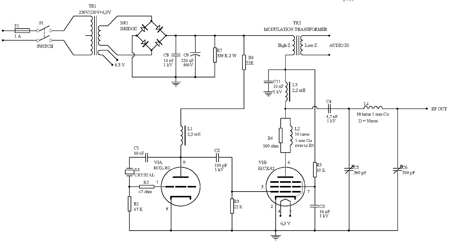

Gerhard O. schrieb: > Erstaunlich wie gut die EL95 im UKW Gebiet noch > funktionierte. OM Adolf Vogel hatte damit in der Funkschau einen > interessanten Aufbauvorschlag: Danke Gerhard, da geht mein Herz auf, wenn ich solche alten Schaltpläne sehe. Die Endstufe war bei mir fast identisch aufgebaut, nur der Treiber bestand aus EL95 und die Kopplung eben über eine Lecherleitung. Das brachte nochmal ein bisschen Selektion in die Kette, da die Vorstufen meist Frequenzvervielfacher waren. Ja, die EL95 war zu dieser Zeit sehr häufig in Sendern zu finden, bei 145MHz konnte man noch gut mit 5W Output rechnen, wie gesagt, gut für Treiber. Der Anodenkreis mit dem Schmetterlingskondensator und der Auskoppelspule in Serie mit einem Trimmer, waren bei mir identisch. Die Lecherleitung hat man auf Grund ihrer Länge auch sehr gerne benutzt, wenn es eine räumliche Distanz zu überbrücken galt, wenn also die Endröhre etwas abgesetzt von der Treiberstufe war. Das musste man manchmal tun um die Endstufe vor dem Schwingen zu bewahren. Soviel ich noch in Erinnerung habe, war die QQE03/12 intern kompensiert, d.h. trotz aller Anschlüsse am Sockel, neigte sie nicht zum Schwingen. Ihr großer Bruder hatte ja dann die Anoden quasi als Hörner oben auf dem Glaskolben. Gerhard O. schrieb: > Damals sendeten alle noch in AM mit QQE03/12 > Stationssender. Diese Röhre stand zu dieser Zeit in großen Mengen zur Verfügung, denn sie war in den meisten Taxi-Funkgeräten verbaut. Als dann bei den Taxiunternehmen die Umstellung von Röhrengeräten auf Halbleiter anstand, wurde der Amateurfunk-Markt mit gebrauchten Taxifunkgeräten geflutet und die Röhre lag haufenweise überall herum.
Phasenschieber S. schrieb: > Danke Gerhard, da geht mein Herz auf, wenn ich solche alten Schaltpläne > sehe. Leider geht bei mir nvhrbiblio.nl nicht mehr. Die haben viele alte Ausgaben der Funkschau und Funktechnik. Hier ein paar nette Sachen aus Frankreich: http://f6csx.free.fr/F1HN/tx_qqe03-12.htm http://www.rotilom.com/F6IDT/nostalgie.htm http://site.araccma.com/emetteur-am-vhf-f8yg/ http://150610triocler.over-blog.com/pages/Mon_premier_emetteur_VHF_bande_144_Mhz_homemade-6321455.html Hast Du noch Bilder von Deinen damaligen Selbstbauten?

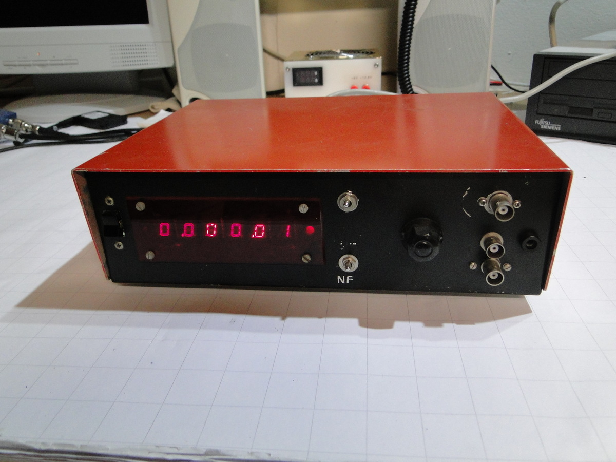

Gerhard O. schrieb: > Hast Du noch Bilder von Deinen damaligen Selbstbauten? Leider nurnoch von vereinzelten Projekten, wie z.B. ein selbstgebauter Frequenzzähler. Leider ging das Meiste in den Wirren meines Lebens verloren. Nochmals, vielen Dank für die interessanten Links 👍

Gerhard O. schrieb: > Bilder vom Frequenzzähler würden mich schon interessieren. Werde ich gerne morgen mal posten, aber ich will ja nicht Mohandes´ Thread kapern....wo ist der eigentlich abgeblieben? Ich hoffe ja nicht, daß er sich von unerzogenen XYZ-Gästen hat vergraulen lassen.
Phasenschieber S. schrieb: > Werde ich gerne morgen mal posten Danke. Ja, ich fühle mich auch schon schuldig;-)
...bisschen OT (Sorry Mohandes ;-) )... 72/73 haben ein Schulkamerad und ich auch den ersten TTL-Zähler gebaut, war sündhaft teuer (1 Stck 7490 = 6,50 DM !!). Anzeige waren sogenannte "Apollo"-Röhren (Glühfaden, jedoch schön groß), wenn ich das richtig erinnere. Ein einziges Exemplar der 7490 zählte sogar bis knapp 30 MHz :-O Mann, was waren wir begeistert !! Der kam natürlich auch im Physik-Unterricht zwecks Noten"auffrischung" zum Einsatz. :-D Michael

Kurt schrieb: > Funktioniert die Schaltung, so wie im Bild, überhaupt? Das hatte ich auch überlegt. Transistor in Basisschaltung. Die Drossel 150nH blockt die HF. Lecherleitung = Schwingkreises. Fehlt noch die Rückkopplung (oder nimmt man da an, daß die parasitären Kapazitäten des Transistors das erledigen)?

Hallo Gerhard, da hier im Thread ja nichtmehr viel los ist und ich somit nichtmehr Gefahr laufe den Thread zu hijacken, will ich dir das versprochene Bild meines Eigenbauzählers posten. Ist auf Grund des Alters schon ziemlich ramponiert.

Hallo zusammen, schön, dass die Freunde der Röhren- und HF-Technik wieder beisammen sind. Keine Sorge Mohandes, ich bin auch nicht immer online. Habe neben der Arbeit im Homeoffice auch eine Frau und fünf Kinder (ok zwei sind schon erwachsen und ausgezogen), einen Garten gibt's auch dazu. Und ein eigenes Haus, da gibt es immer was zum Ausbessern, Erneuern, Reparieren etc... Ich poste hier mal einen Mittelwellensender, den ich auch privat auf meinem Grundstück betreibe um alte MW-Radios zu füttern. Beachtenswert ist die Anodenmodulation und die Quarzstabilität. Funktioniert aber einwandfrei! Grüße, Serge
#6680592
Gerhard O. schrieb: > Stecken da TTL/CMOS Bausteine drin oder schon > irgendein LSI wie die damals populären ISL7208,7216 u.ä.? Wie hoch geht > er übrigens? Alles TTL 74XXX bis auf die Vorverstärker. Der eine ist analog bis 20MHz und der andere ein VV mit Teiler 10:1, geht bis 200MHz. Der Zähler ist ziemlich empfindlich, ein Stück Draht am Eingang und ich kann die Frequenz meiner Handfunke ablesen. Leider kann ich nichtmehr sehen wie die Chips im Teiler-VV heißen, habe kleine Kühlkörper drauf geklebt. Das ganze Gerät ist sowieso ein kleines Heizgerät :-) Gebaut habe ich das Gerät Ende der 70er Jahre.
