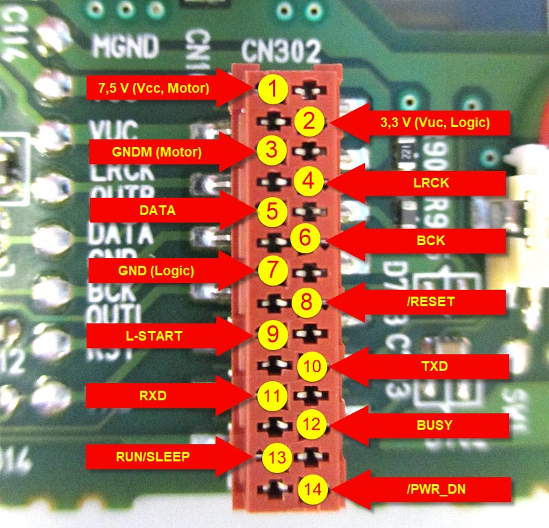

Mich interessiert wie solch ein Laufwerk angesteuert wird. Verbunden ist
alles nur mit einem einzigen 14-poligen Flachbandkabel (Micro-Match
Stecksystem). Die Pinbelegung davon zu ermitteln war recht einfach.
Jedoch habe ich keine Unterlagen zum Protokoll und der anderen Signale.

LRCK, DATA und BCK weisen auf I2S-Interface hin.
OUTL und OUTR weisen auf einen Analogen Audioausgang hin.
Nur, wo ist der auf dem Micromatch?
Bist du dir bei der Micromatch-Belegung sicher?

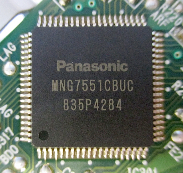

Ein chinesischer Teilehöker hat mir verraten, dass der Panasonic MNG7551
auch als MN6627551 bekannt wäre. Aus dem angehängten 159198679.pdf und
hier...
https://slideplayer.com/slide/8856090/ (haha, confidential)
... geht hervor, dass das ein halber CD-Player ist, und zwar von
Photodiode bis demodulierter Datenstrom. Viel antishock ist offenbar
nicht drin, das muss dann ein nachgeschalteter Käfer mit viel Die-Fläche
für RAM und Optimierung auf volldigitale Schaltung (daher zweiter Käfer)
erledigen.

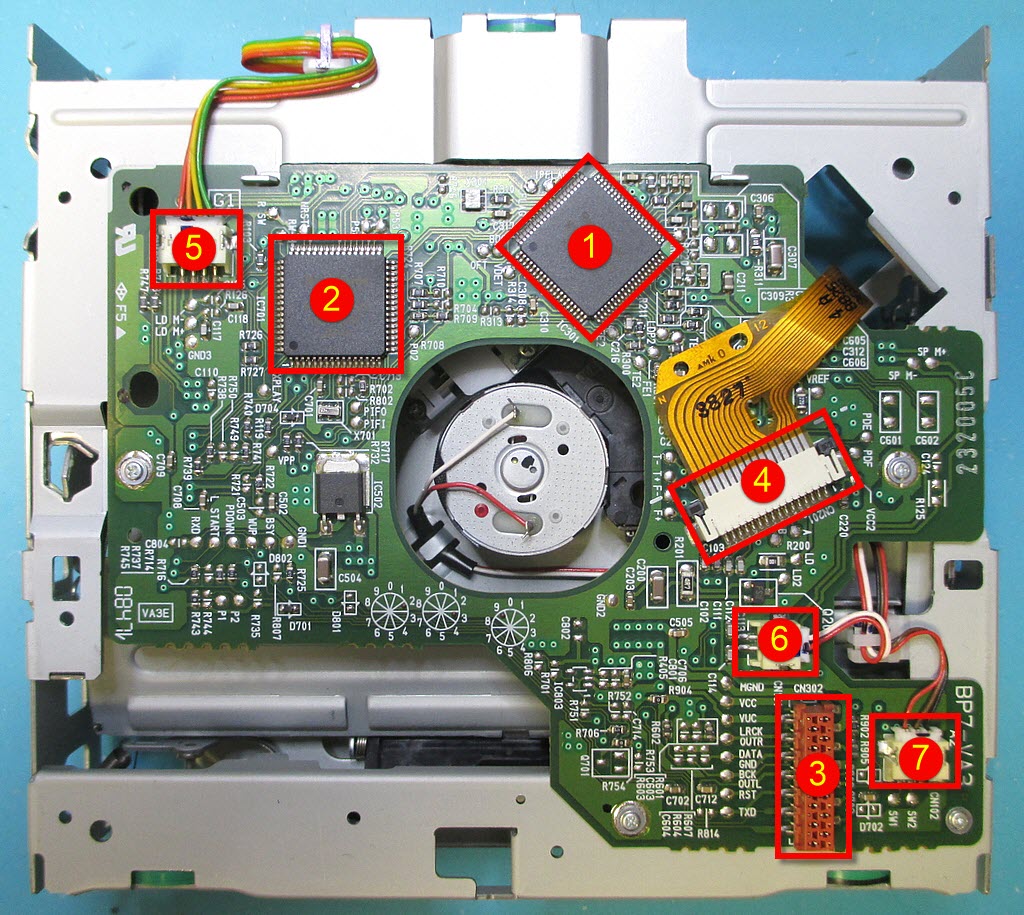

Der Panasonic MN101C77C ist ein Mikrocontroller. 48k MaskROM, 3k RAM,
20MHz, ... siehe Anhang MN101C77.pdf

Ja, 100%. Audio macht dieses Radio digital, sprich das gibt es gar kein
Analog-Out auf dem Laufwerk.
AHA! :-)

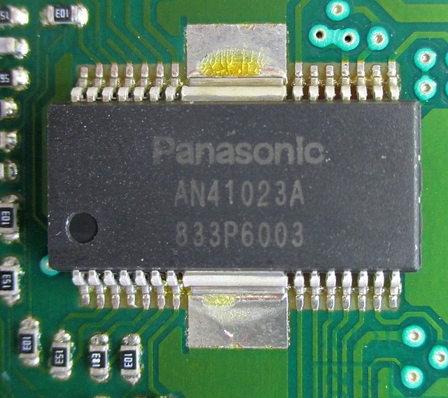

Olli Z. schrieb:
> Panasonic AN41023A
Vom Aussehen her ist das der Motor- und Linsenfokusspulen-Treiber.
