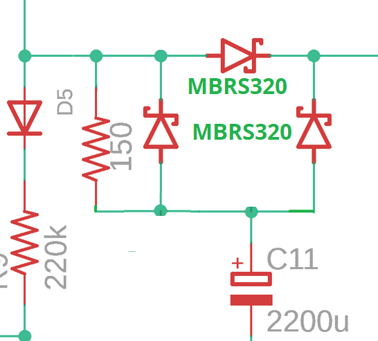

bei meiner Gartenbewässerungssteuerung (siehe z.B.
Beitrag "Schaltplan richtig zeichnen") sind bistabile 9V
Gardena-Ventil G1251-20 (33Ω, 33mH) über H-Brücken DRV8833 und dann über
eine Schottky-Diode (PMEG2005) und parallel dazu einen Widerstand 150Ω
angeschlossen.
Sollstrom sind 300mA (für 250ms) zum öffnen und -50mA (für 63ms) zum
schliessen.
Ich stelle jetzt fest dass die Ventile nicht zuverlässig abschalten.
Grund ist der zu große Widerstand von 150Ω, der Einbruch der
Versorgungsspannung, der Verpolungsschutz am Versorgungseingang, und die
Übergangswiderstände der Kabel und Stecker zum Ventil. Alles zusammen
führt dazu, dass beim Abschalten zu wenig Strom fliesst.
Beim Öffnen fliesst zwar auch zu wenig Strom (~170mA), die Ventile
öffnen jedoch bisher zuverlässig.
Ich habe jetzt bei allen sechs Steuerboxen alle drei Widerstände durch
100Ω ersetzt, und zur Zeit funktioniert alles wieder. Ich überlege aber,
zwischen Ausgang der H-Brücke und den Ventilen statt des Widerstands
eine Schaltung einzufügen, die den Strom beim Abschalten auf -50mA
regelt, selbst wenn die Stecker anfangen zu korrodieren und sich dann
der Übergangswiderstand weiter erhöht.
Eine Möglichkeit wäre, den Widerstand durch eine NSIC2050
(https://www.digikey.de/product-detail/de/on-semiconductor/NSIC2050JBT3G/NSIC2050JBT3GOSCT-ND/5801750)
zu ersetzen.
Klingt das machbar? Kennt jemand diese Strombegrenzer? Garantiert die
PMEG2005 das die maximale Reverse Voltage der NSIC2050 von 500mV nicht
überschritten wird? Gibt es andere Lösungen, die eventuell auch den
verringerten Stromfluss beim Einschalten durch die PMEG2005 vermeiden
könnten?

Die Magnetspule hat 33Ω. Bei Ansteuerung mit vollen 9V würde ich da also
eh nur 270mA durchbekommen.
Ich habe jetzt die Spannungsversorgung am Ende des längsten Kabels im
Garten (110m) am Eingang zu meiner Schaltbox noch einmal durchgemessen.
Unbelastet kommen von 9V 8,8V an. Bei 200mA Stromabnahme bricht die
Spannung auf 7,5V ein, eine Impedanz von 6,5Ω. Davon entfallen 4Ω auf
den Schleifenwiderstand des Kabels, der Rest anscheinend auf
Übergangswiderstände an Steckverbindungen. Ich werde das noch mal
genauer kontrollieren.
Dahinter frisst der Verpolschutz (MBRS130LT3) 0,3V, die H-Brücke 0,35V,
die PMEG2005 ca. 0,4V, und mein 2,2Ω Strommesswiderstand noch ~0.4V,
bleiben von meinen 9V also ~6V. Es fliessen also beim Anschalten ~180mA.
Die reichen aber anscheinend gut aus, um die Ventile anzuschalten.

von Sebastian W. (wangnick)
Sebastian W. schrieb:
> Ein IRLML6244 sollte das aber können ...
Mmh, doch nicht so einfach. Bei Kurzschluss fällt ja fast die ganze
Spannung an meinem 2,2Ω Messwiderstand ab, so dass Source des IRLML6244
auf 6,4V zu liegen kommt. Mein 328PB kommt am Gate aber nur auf knapp 5V
LG, Sebastian

1. Präsenzmessung. Ich schalte jede Sekunde der Reihe nach allen drei
Ventilen über die Diode kurz Spannung auf und messe über R5 (2,2Ω) und
ADC7 maximal 1ms lang den Stromanstieg. Steigt der Strom nicht an ist
kein Ventil angeschlossen. Steigt der Strom grob entsprechend 33mH ist
ein Ventil dran. Steigt der Stom zu schnell oder meldet die H-Brücke
FAULT ist Kurzschluss. Ich breche die Präsenzmessung dann schon nach
50us ab. Wenn in dieser Zeit dabei aber der Chopper anspringt bekomme
ich an ADC7 keine vernünftigen Werte.
2. Ventil ein. Ich schalte einem Ventil über die Diode Spannung auf und
nach 250ms wieder ab.
3. Ventil aus. Ich schalte einem Ventil über den 100Ω-Widerstand
negative Spannung auf und nach 63ms wider ab.
4. Notabschaltung. Ich messe die Versorgungspannung vor der
Verpolschutzdiode. Sobald die Versorgungsspannung unter ~5V fällt
schalte ich gleichzeitig alle drei Ventile mit der Restenergie im
2200uF-Elko noch schnell aus.
Ich möchte jetzt für 3. und 4. statt des 100Ω-Widerstands den
Chopperbetrieb nutzen. Dazu brauche ich einen ISEN-Widerstand von 4Ω
zwischen ABISEN und HGND. Dieser Widerstand soll aber für 1. und 2.

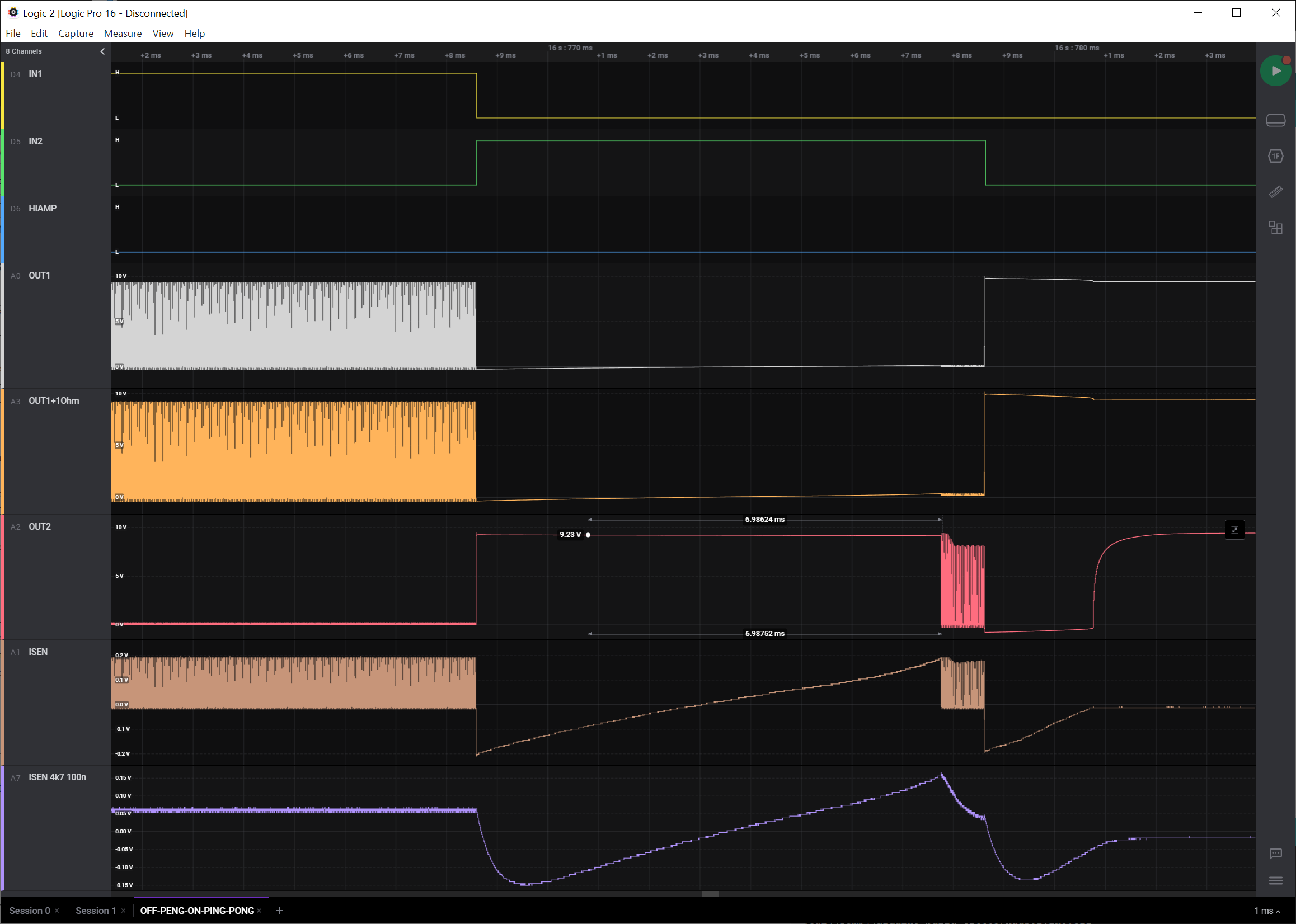

Eine kurze Statusmeldung zu meiner Ventilsteuerung.
Meine derzeitigen Boards konnte ich nicht umbauen, das wäre zu aufwändig
geworden. Statt dessen hab ich mich zunächst auf den Einbau eines
Hauptventils konzentriert, um die Bewässerung abschalten zu können falls
eines der Ventile hakt und nicht auszuschalten ist. Dafür hab ich ein
Hunter PGV-100 für 24V AC gewählt, das nicht bistabil ist sondern einen
Haltestrom benötigt um auf zu bleiben. Mir war der Haltestrom von 190mA
bei 24V AC aber ein wenig zu hoch, und ausserdem wollte ich ja die
Präsenzmessung mit dem DRV8833 endlich sauberer umsetzen. Ich hab also
einen neuen Prototypen aus Pololu A*328PB, MCP2515/TJA1050, DRV8833 und
zusammengesteckt und dann auch zusammengelötet. Dabei verwende ich jetzt
einen 1,5Ω ISEN-Widerstand der 130mA Ventilstrom zulässt, zu dem ich mit
einem IRLML6244 noch zwei parallele 1Ω parallel schalten kann, was dann
einen ISEN von 0,4Ω bzw. einen Strom von 500mA ergibt.
Es stellt sich heraus, dass bei 9,3V Stromversorgung das PGV-100
zuverlässig über die DRV8833 (und einen 1Ω-Messwiderstand) bei 8,6V und
ca. 310mA einschaltet. Der Ventilstößel hält dann bis hinunter zu 80mA
und fällt bei 70mA ab. Ich verwende einen Haltestrom von 130mA, aber
gesteuert über die DRV8833 mit PWM; dieser Strom durch die Spule lässt
sich mit einer Stromversorgung von ~50mA aufrechterhalten. Anbei die
Messwerte.
Die Präsenzmessung ist beim PGV-101 etwas schwieriger als beim 1251-20,
weil zwei Fälle unterschieden werden müssen, nämlich ob das Ventil aus
ist, oder ob es an und im Haltemodus ist. Ich filtere ISEN über 2k7Ω an
ADC4 und dann über 100nF zu GND. AREF ist auch mit 100nF gestützt. Bei
ausgeschaltetem Ventil schalte ich für 1ms ein und messe den
Spannungsanstieg über ISEN 1,5Ω. Bei eingeschaltetem und gehaltenem
Ventil schalte ich für 50us in den fast decay modus. ISEN wird dann
negativ, und die 100nF entladen sich in den 50us von 60-80mV auf ~30mV.
Um Remanenz zu verhindern (ich habe ein paar Beiträge in Foren gelesen
die die Ansteuerung der PGV-100 mit Gleichstrom nicht empfehlen weil der
Stößel beim Ausschalten manchmal hängen bleibt) drehe ich die Polung des
Haltestroms beim Ausschalten für 10ms um (siehe zweites Bild). Ich hoffe
das reicht, ansonsten muss ich für eine etwas längere Zeit einen
Wechselstrom erzeugen.
Vielen Dank noch einmal für die guten Hinweise, insbesonders von Helge!
LG, Sebastian
