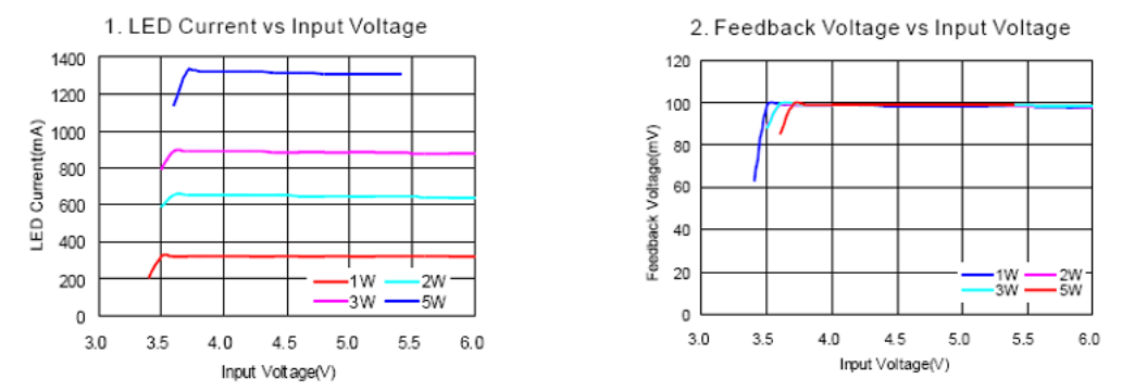

Obwohl der PAM2808 bis herunter auf 2,5V spezifiziert ist, werden seine
Specs unterhalb ca. 3,7V...3,5V (je nach LED-Strom) schon nicht mehr
eingehalten, siehe Anhang.
Das ist aber genau der interessierende Bereich des TO von 3,0V bis 3,5V.
Die Toleranz von U_fb bzw. Vref ist erst gar nicht spezifiziert.

Eberhard H. schrieb:
> Das liest sich so einfach aus dem Datenblatt.
Das kann man aus den Diagrammen ohne die Vf der Led nicht so einfach
ableiten. Der TO hatte als Vf Bereich ganz klar 2.6 bis 2.8V angegeben.
In dem Diagram, nehmen wir mal die 1W Line, könnte man auf einen Strom
von irgendwas zwischen 300 und 350mA schließen. Aus den anderen
Diagrammen und der Tabelle oben, könnte man vermuten das es 333mA sein
könnten. Bei 1W bedeutet das aber eine VF nahe der 3V Grenze. D.h. bist
zur Led des TO ist noch Luft.
Ich würde es auf einen Versuch ankommen lassen, zumal die Diagramme auch
mit der Minimalbeschaltung geamcht wurden, im DaBla aber steht das man
bei niedriger Betriebsspannung der Co vergrößern sollte.
Allerdings ist es schon komisch, das dort als Minimalbetriebsspannung
2.5V steht, die Diagramme aber erst bei gut 3.5V anfangen.

Andreas M. schrieb:
> Hier gäbe es eventuell noch ein besseres Dokument zum PAM2808.
Die Beschreibung des PAM2808-Evalboards bringt folgende neue
Erkenntnisse:
Statt wie in der Überschrift "Functional Performance (1 LED @350mA)" hat
man eine CREE-XLamp (Vf = 2,9V @350mA) mit nur 260 mA vermessen (demnach
Rs = 0,383 Ohm), also rund mit dem halben vom TO gewünschten LED-Strom.
Und mit getesteten 0,72 W LED-Leistung liegt man auch deutlich unter der
"Best-Case"-Leistung von 1W im Datenblatt. Beim TO ist es ca. die
doppelte Leistung.
In der Tabelle gilt V_out offensichtlich nur für die erste Zeile mit
V_in = 2,8 V.
Hier ist V_fb = 0,11A * 0,383 Ohm = 42 mV (statt 100mV), d. h. der
LED-Strom kann nicht mehr geregelt werden.
Bei einem höheren LED-Strom beginnt dieses Problem bereits bei einem
höheren V_in, womit wir wieder bei den oben gezeigten Diagrammen des
Datenblatts wären.
Ab der zweiten Zeile muss es in der Tabelle wohl eher V_led statt V_out
heißen, denn sonst wäre der Wirkungsgrad nicht richtig berechnet.
Aus dem Eingangs- und Ausgangsstrom kann man I_bias bzw. I_q bei einem
Laststrom von 260 mA bestimmen, nämlich 6 mA bei V_in = 2,8V, 3 mA bei
3V...4,5V, 2 mA bei 5V...5,5V und 10 mA bei 6V.
Bei größeren Lastströmen sind I_bias bzw. I_q entsprechend höher.
Mein Fazit:
PAM2808 ist wegen den schlechten Regeleigenschaften bei V_in ≤ 3,5V und
500 mA LED-Strom für den TO nicht geeignet, auch nicht CAT4101 und
MBI1801 (zu hohe Dropout-Spannungen).
Bei den von Dieter D. vorgeschlagenen LDOs von ST kommen zur niedrigen
Dropout-Spannung von ca. 75 mV noch stolze 500 mV Stromfühlerspannung
dazu (um den LED-Strom damit sauber zu regeln). Diese sind somit für den
TO noch weniger geeignet.
Außer dem MIC4802 im kleinen SOP-8 fällt mir noch der deutlich teuerere
(und ggf. größere) LT3083 ein, der eine Dropout-Spannung von ca. 70mV @
500 mA hat (kein Wunder bei einem 3A-LDO).
Dazu kommt die einstellbare Stromfühlerspannung von z. B. 50 mV, die man
per 1 kOhm an SET vorgeben kann. Der Stromfühlerwiderstand an OUT wäre
dann 0,1 Ohm für 500 mA LED-Strom und die Gesamt-Dopout-Spannung beträgt
bei dieser Dimensionierung ca. 120 mV @ 500 mA.
Die sehr einfache Schaltung dazu gibt es hier:
http://www.led-treiber.de/html/ldo-treiber.html#LT3083
(Firma: Hobbytheoretiker) #6679700
