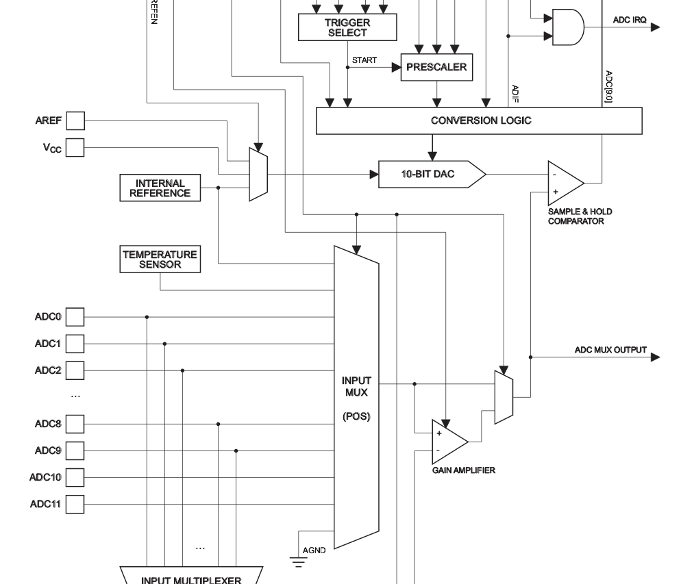

Ich kenne die Attinys nicht (ich verwende PICs) aber ist es nicht
so,dass die eigentliche Referenzspannung 1.1V ist und die anderen dann
lediglich ein vielfaches davon?
Hein schrieb:
> Um eine Spannung von 5V zu messen
Willst du die Betriebsspannung des uCs messen ? Wenn ja,dann empfehle
ich folgenden Vorgehensweise: siehe Anhang
Externe Komponenten wie Widerstaende sind dann nicht erforderlich.
Die PIC-pdf-Datei gibt auch nochmal Erklaerungen zum Messen der Ub
an.Auch Atmega Freaks werden das verstehen.
von Carsten-Peter C. (carsten-p)
schaue Dir das Datenblatt an. Danach wird die interne Referenzspannung
über den MUX direkt zum ADC geführt. Somit ist es am Günstigsten, die
Referenzspannung etwas höher zu wählen, wie die zu messende Spannung. Um
5V zu messen, würde ich 4,096V Ref einstellen und die Eingangsspannung
mit einem Poti runter regeln. Dadurch hast Du einen besseren Signal
Rauschabstand und somit genauere Werte.

von Hein (Gast)
Habe gerade im Netz geschaut, der REF 198 hat 4,096V bei +-2mV. Der
LM4030BMF4,096 (0,1%) hat fast das gleiche und der Preis ist fast das
selbe, so +- 20-50 Cent. Auch die Bauart fast gleich.

von Hein (Gast)
Rechnerisch ergibt sich bei einer Eingangsspannung von max. 5V ein
Spannungsteiler zu 4,096V von 16,18Kohm zu 73,3Kohm.

von Hein (Gast)
Manfred schrieb:
> MaWin schrieb:
>> Na dann mach dir erst mal Gedanken  wie du aus dem
>> Spannungsteiler-Widerstand die maximal 10k machen kannst, die der Attiny
>> als maximale Quellimpedanz verträgt.
Wenn ich das richtig verstehe verträgt der Attiny nur einen Widerstand
max von 10kOhm gegen GND. Damit ergibt sich ein Spannungsteiler bei 5V
zu 4,096V von 2210Ohm zu 10000 Ohm. Die anderen werde ich noch rechnen.

von Manfred (Gast)
Anders formuliert: Er verträgt beliebige Werte, aber oberhalb 10kOhm ist
mit einer abnehmenden Genauigkeit und / oder wackeligen Werten zu
rechnen.
