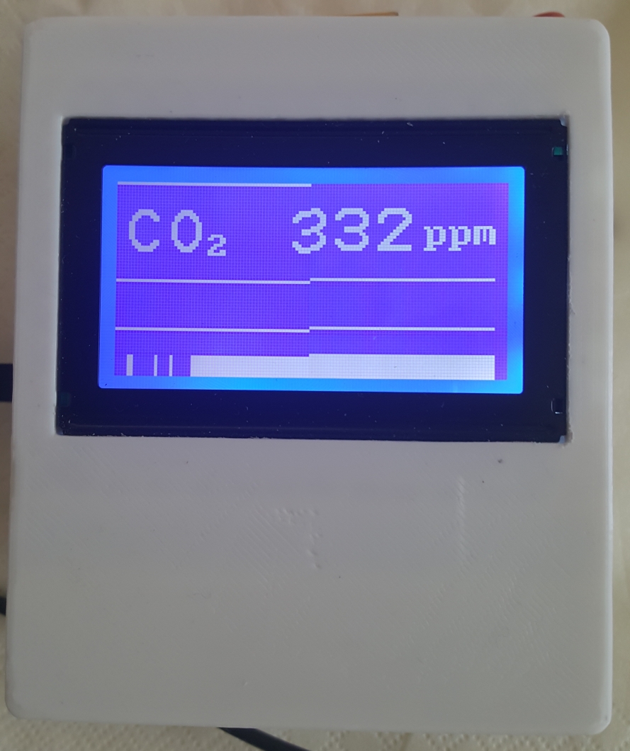

Ich komme nicht wirklich weiter, auch wenn ich überall noch mehr Zeit dazwischen packe. Ergebnis siehe Bild. Spess53 schrieb: > Wenn man auf die BUSY-Abfrage verzichtet Mit der Busy Abfrage habe ich mich bislang noch nicht beschäftigt. Sollte man die nach jedem Schreibbefehl einbauen? Wie ist es mit der Reset Abfrage?
Noch eine Frage: Im Datenblatt steht, daß man den Reset Pin nach dem Einschalten kurz auf low ziehen soll. Andererseits habe ich an anderer Stelle gelesen, daß man Reset per Hardware auf high legen kann und so habe ich es auch realisiert. Könnte das die Ursache sein?
Hi, sieht so aus, als ob der EEPROM-Inhalt zwischen den Abfragen verloren gegangen ist. Der Fehler liegt afaik nicht am Display selbst, sondern anderswo im Programm. ciao gustav
Karl B. schrieb: > sieht so aus, als ob der EEPROM-Inhalt zwischen den Abfragen verloren > gegangen ist. Dem ist nicht so, da nach dem Überschreiben des Flash alles wieder in Ordnung ist. Das EEPROM wird dabei nicht überschrieben.

Bruno M. schrieb: > Im Datenblatt steht, daß man den Reset Pin nach dem Einschalten kurz auf > low ziehen soll. Andererseits habe ich an anderer Stelle gelesen, daß > man Reset per Hardware auf high legen kann und so habe ich es auch > realisiert. Könnte das die Ursache sein? Ohne RESET ist er halt nicht in einem definierten Anfangszustand, wenn dein Programm neu startet ohne dass die Versorgungsspannung gerade eingeschaltet wurde. Damit muss dann dein Programm bei der Initialisierungssequenz zurecht kommen. Kommt es offenbar nicht.
Ich hatte zu diesem Problem einen neuen Beitrag Beitrag "avr asm LCD Problem" aufgemacht, da ich 1. nach den ersten Antworten den Eindruck hatte, daß der Titel nicht zur eigentlichen Problemstellung paßt und 2. ich aus Erfahrung weiß, daß der Begriff asm im Titel viele Interessierte abschreckt, was ja auch hier wieder bewiesen wird. Man hätte also besser diesen Thread geschlossen und nicht den anderen. Ich versuche aber mal einige der Fragen aus dem anderen Thread zu beantworten: Das Datenblatt des Displays ist im Anhang. Lt. Lieferant handelt es sich um die Controller KS0108. Beim Datenblatt mußte ich aber sehr schnell feststellen, daß es nicht überall stimmt, da CS1 und CS2 nicht high aktiv sind, sondern low. Das LCD wird im 8 bit Modus angesteuert. Bei diesem Controller gibt es nicht viel zu initialisieren! LCD einschalten und Inhalt löschen, das wars. Evtl noch die Start line festlegen. Ich bin aber der Frage warum es beim Programmieren funktioniert und beim Einschalten der Spannung nicht, keinen Schritt näher gekommen.

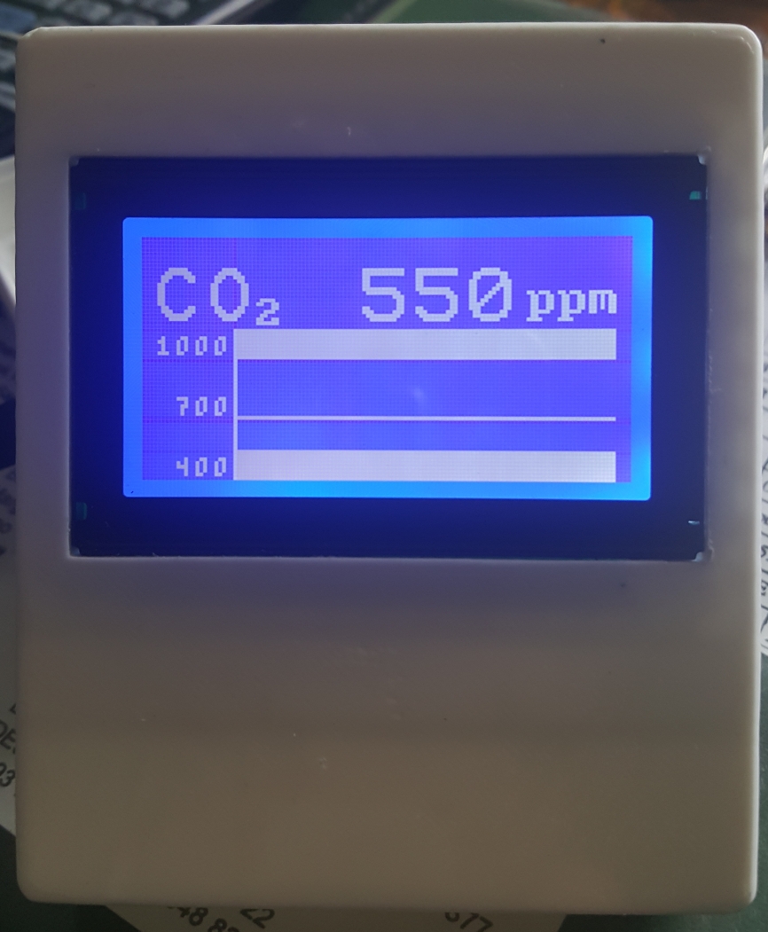

Hallo, ich muß mich leider noch einmal melden. Ich war eigentlich fest davon überzeugt, daß Jörg die Lösung gefunden hat, aber leider Fehlanzeige. Ich kann mir einfach nicht mehr erklären was den Unterschied ausmacht zwischen flashen und Spannung einschalten. Auch wenn ich nach dem Einschalten den ATMega resette, wird das Bild nicht besser.
Bruno M. schrieb: > ich muß mich leider noch einmal melden. Ich war eigentlich fest davon > überzeugt, daß Jörg die Lösung gefunden hat, aber leider Fehlanzeige. Das habe ich mir auch gedacht. Ein LCD muß auch ohne Resetpin funktionieren, wenn die Initsequenz korrekt ist. Ich würde den Fehler eher in den vielen C&P-Abschnitten suchen. C&P schreit regelrecht nach Fehler machen. Ich würde eine generische 8Bit-Ausgabefunktion schreiben, die überall in das LCD schreiben kann. Übergeben wird Position (X,Y) und Wert. Und die wird dann nur noch aufgerufen, d.h. keine andere Funktion darf direkt auf das GLCD schreiben. Insbesondere die EEPROM-Sachen nicht. Das LCD scheint 2 Controller zu haben. Ich sehe im lcd_init aber kein CS1, CS2 aktivieren.
Peter D. schrieb: > Ein LCD muß auch ohne Resetpin funktionieren, wenn die Initsequenz > korrekt ist. Hast du dir das Datenblatt vom KS0108 mal angesehen? Es gibt da keine vorgeschriebene Initsequenz. Zumindest habe ich nichts dergleichen gefunden …
Jörg W. schrieb: > Es gibt da keine vorgeschriebene Initsequenz. Reset führt folgende Befehle aus, läßt sich also auch durch SW ersetzen: When RSTB=L, (1) ON/OFF register becomes set by 0. (display off) (2) Display start line register becomes set by 0 (Z-address 0 set, display from line 0)
Peter D. schrieb: > Ich würde den Fehler eher in den vielen C&P-Abschnitten suchen. C&P > schreit regelrecht nach Fehler machen. Was verstehst du unter C&P? Ich wäre doch davon ausgegangen, daß ein SW-Fehler auch beim flashen zuschlägt und nicht nur beim Einschalten.

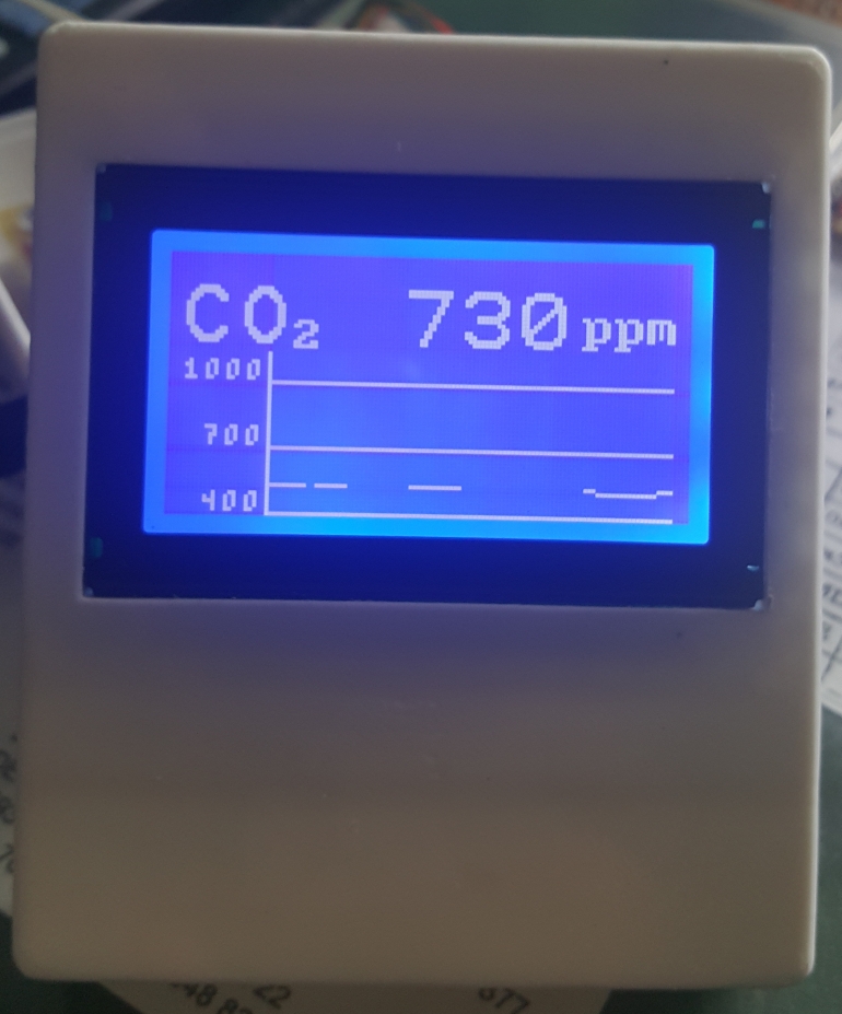

In der Zwischenzeit habe ich etwas experimentiert und habe die Systematik des Dateneintrags in die Grafik grundlegend geändert. Ich konnte ja schon vorher feststellen, daß alles vernünftig angezeigt wurde, außer den Daten in der Grafik. Die ursprüngliche Methodik war, die Daten in der untersten Zeile (Page) der Reihe nach einzutragen und bei höheren Werten in die entsprechende Page zu springen. Jetzt habe ich es so geändert, daß die jeweiligen Werte fortlaufend von der obersten bis zur untersten Page eingetragen werden. Dadurch wird das Programm zwar nicht einfacher, aber das LCD müßte es eigentlich leichter haben. Zum Testen habe ich aber vorerst nur die oberste und unterste Page beschrieben. Wie die Bilder zeigen, hat das aber gar nichts gebracht.
Cyblord -. schrieb: > D.h. es gibt einen 3. Controller der auf Befehle reagiert wenn C1 und C2 > inaktiv sind? Oder wer verarbeitet diese Befehle deiner Meinung nach? Das weiß ich nicht, aber wenn du dir entsprechende Programme z.B. bei Github anschaust, wirst du feststellen, daß der on Befehl geschrieben wird, ohne ein CS zu aktivieren.
Bruno M. schrieb: > wenn > ich aber die Stromzufuhr unterbreche und dann neu einschalte führt es zu > Chaos (Bild2). Quick and dirty: Simple Simon says: "Dann lass den "Strom" doch an. -> Evtl. Stützakku." ciao gustav
Bruno M. schrieb: > Wie die Bilder zeigen, hat das aber gar nichts gebracht. Dann weißt Du ja, daß Du immer noch an der falschen Stelle suchst.

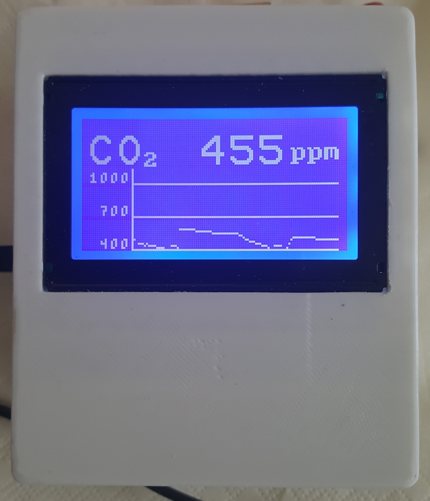

Hi, so wie ich das sehe, ist das ein "Locate"-Problem. Die meisten Displays haben "Automatismen", wie Cursor move, Shift etc., die das Programmieren vereinfachen sollen, sich hier offenbar als hinderlich zeigen. Z.B. Eine Messwertlegende ändert sich nicht, der Wert aber schon. Jetzt schreibt man nicht alles inclusive Legende jedesmal gebetsmühlenartig neu, sondern übergibt nur den Messwert. Dazu muss man direkt die Steuerbefehle für Position der Zelle angeben. @Peda gab oben schon die Tipps, die in die richtige Richtung zeigen: Bruno M. schrieb: > Da das Programm doch sehr umfangreich geworden ist, > verzichte ich aber vorerst auf eine Vorstellung. Peter D. schrieb: > Wenn Du Code postest, dann als Anhang das gesamte Projekt als ZIP und > natürlich den echten getesteten Code, nicht irgendwas ähnliches. Und auf der Zielgeraden: Peter D. schrieb: > Ich würde eine generische 8Bit-Ausgabefunktion schreiben, die überall in > das LCD schreiben kann. Übergeben wird Position (X,Y) und Wert. > Und die wird dann nur noch aufgerufen, d.h. keine andere Funktion darf > direkt auf das GLCD schreiben. Insbesondere die EEPROM-Sachen nicht. Nehme an, evtl. irgendein Interrupt ist da noch unerwünscht aktiv. Bei 44780-ern sieht das vielleicht so aus. locate2c: ; Zeile 2, Spalte 15 push temp ldi temp, 0xCE rcall comd2lcd pop temp ret Bei Cursor move right würde ich die ganze Zeile neu schreiben müssen. So spar ich mir das. Hab ich Display clear vorab gesendet, ist die "Legende" natürlich auch weg. Nur das, was explizit auf die Position geschrieben wurde, erscheint dann. ciao gustav
Bruno M. schrieb: > Das weiß ich nicht, aber wenn du dir entsprechende Programme z.B. bei > Github anschaust, wirst du feststellen, daß der on Befehl geschrieben > wird, ohne ein CS zu aktivieren. Ich ziehe diese Bemerkung zurück!!
Karl B. schrieb: > Die meisten Displays haben "Automatismen", wie Cursor move, Shift etc., > die das Programmieren vereinfachen sollen, sich hier offenbar als > hinderlich zeigen. das klingt sehr plausibel, auch wenn es noch immer nicht erklärt, warum es beim Flashen funktioniert und beim Einschalten nicht.

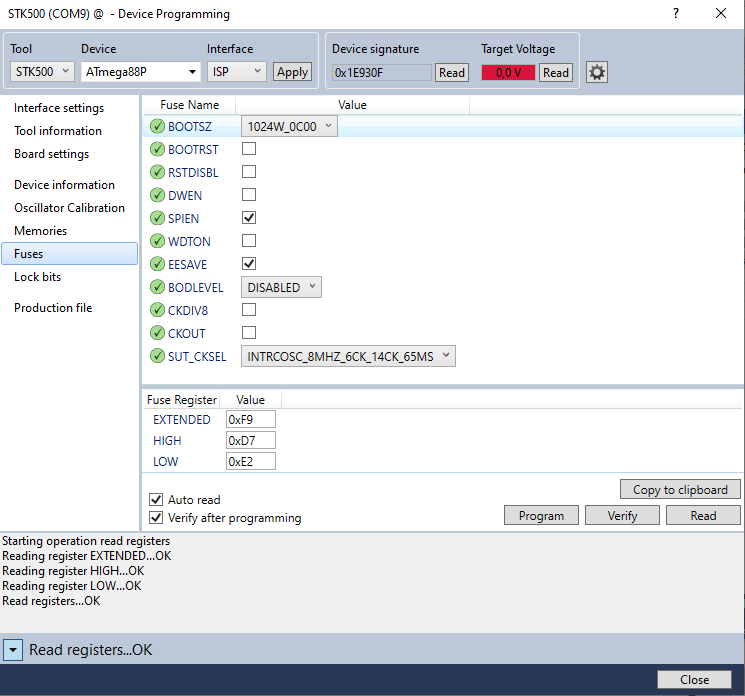

Spess53 schrieb: > Der Programmer macht nach dem Flashen noch einen Reset. Auf welchem > Wert sind deine BOR-Einstellungen (Fuses)? Siehe Bild.
Bruno M. schrieb: > z.B. bei > Github anschaust, D.h. Du bist ein Copy & Paste Mensch. Wenn das nicht passt funktioniert es halt nicht. Dann sei es so.
Cyblord -. schrieb: > Nur wann wird welcher angesprochen? Bei 2x CS? Also wie ich schrieb? CS werden nur von der MPU gesteuert und es ist auch richtig, daß man für den on Befehl die CS aktivieren muß. Für mich war das nie ein Thema, da ich die entsprechenden Ports beim Start richtig eingestellt hatte.
Hugo H. schrieb: > D.h. Du bist ein Copy & Paste Mensch. Das kann nur einer schreiben, der sich meinen Code noch nie angesehen hat.
#6680542
Hi
>Siehe Bild.
Dann stelle mal den BODLEVEL auf 4,3V.
MfG Spess
Spess53 schrieb: > Dann stelle mal den BODLEVEL auf 4,3V. Hab ich gemacht, kann aber keinen Unterschied erkennen.

Oliver S. schrieb: > Tritt der Unterschied auch zwischen Power on/off und CPU Reset auf ? Wenn ich die Frage richtig verstehe, ein CPU Reset nach dem Einschalten hilft nicht.
ICh habs jetzt mal durch meinen Simulator geschickt. Der ist zwar nicht unbedingt fehlerfrei, da selbstgeschrieben, aber er zeigt doch das Verhalten ähnlich wie oben: Nach power on funktioniert es, nach einem Reset wird die linke untere Hälfte überschrieben (die ist zunächst auch richtig, die eeprom-Schreib-Routine überschreibt das dann) Grund könnten diese diese Zeilen hier sein:
1 | |
2 | |
3 | |
4 | |
5 | |
6 | |
7 | |
8 | |
Der Zähler Cnt (=r19) wird meiner Meinung nach nach einem Reset nirgends auf Null zurückgesetzt. Oliver
Oliver S. schrieb: > Der Zähler Cnt (=r19) wird meiner Meinung nach nach einem Reset nirgends > zurückgesetzt nicht zurückgesetzt. Im Code wird er zurückgesetzt:
1 | |
2 | |
3 | |
4 | |
5 | |
6 | |
7 | |
8 | |
9 | |
10 | |
11 | |
12 | |
13 | |
14 | |
15 | |
16 | |
17 | |

das Codesegment rcall Wert_loesch_L wird hier bei jedem Cnt angesprungen, und nach Durchlauf wird Cnt mit Ende_loop wieder auf 0 gesetzt. Was meinst du aber mit nach einem Reset?
Das ist übrigens auch neu. Um einem eventuellen Problem beim EEPROM Zugriff aus dem Weg zu gehen, hole ich jetzt vorab die Werte aus EEPROM, speicher sie im SRAM und arbeite dann damit weiter.
#6680914
Bruno M. schrieb: > Was meinst du aber mit nach einem Reset? Ich vermute mal, dass er das meint, wofür man in C zumindest als Warnung um die Ohren gehauen bekommen würde: ein Lesezugriff auf eine nicht initialisierte Variable (in diesem Fall natürlich ein Register, aber das spielt bezüglich der Auswirkungen keine Rolle). Ob das wirklich so ist, habe ich nicht überprüft, es erscheint mir aber angesichts der Fehlerbeschreibung recht plausibel, dass sowas die Ursache sein könnte. Für dieses Problem ist übrigens eine Untersuchung des Codes mittels Simulator auch nicht gerade sehr hilfreich, denn der initialisiert (im Unterschied zur realen Maschine) alle Register "ordentlich" auf Null, was so einen Fehler sehr schön verdecken kann. Wenn halt Null der Inhalt ist, den die Variable bzw. das Register beim ersten Lesezugriff haben sollte.
c-hater schrieb: > Ob das wirklich so ist, habe ich nicht überprüft, es erscheint mir aber > angesichts der Fehlerbeschreibung recht plausibel, dass sowas die > Ursache sein könnte. Es erklärt aber nicht völlig den Unterschied, warum es nach einer Programmierung geht – der Programmer fasst ja keine CPU-Register an. > Für dieses Problem ist übrigens eine Untersuchung des Codes mittels > Simulator auch nicht gerade sehr hilfreich, denn der initialisiert (im > Unterschied zur realen Maschine) alle Register "ordentlich" auf Null Hängt vom Simulator ab. Ich habe auch schon welche gesehen, die (ählich wie bei Hardware-Simulatoren üblich) die Register alle auf 'X' gesetzt haben und so dann zeigen konnten, wenn auf Werte zugegriffen wird, die nicht vorher geschrieben worden sind.
Bruno M. schrieb: > Im Code wird er zurückgesetzt: Nur springst du direkt auf EE_Read_L_loop, und damit knallt das dann nach Reset unter Power. Letztendlich ist’s mir egal, ist dein Code und dein Problem. Da werden sicherlich noch mehr solche Bugs drinstecken. Oliver
#6680955
Jörg W. schrieb: > Es erklärt aber nicht völlig den Unterschied, warum es nach einer > Programmierung geht – der Programmer fasst ja keine CPU-Register an. Er selber nicht, aber der bereits vor der Programmierung im Flash vorhandene Code. Dann läuft die Geschichte nämlich so: besagter Code läuft und schreibt irgendwann auch irgendeinen Wert in das fragliche Register/die fragliche Speicherstelle. Und zwar mit einer gewissen Wahrscheinlichkeit einen, der der in seinem Kontext irgendeinen Sinn ergibt. So, nun wird eine neue Version desselben Programms geflasht. Die Register werden dadurch, wie du richtig angemerkt hast, nicht beeinflußt. Nach dem Ende des Flashens startet nun die neue Programmversion. Die Register haben aber in dieser Situation immer noch den Wert, den die alte hinterlassen hat, eben gerade dadurch, dass das Flashen sie nicht anfasst. So, und nun kommt ein Powercycle (hinreichender Länge). Damit ist die heile Welt der mehr oder weniger korrekt vorinitialisierten Register beendet... Hätte nicht gedacht, dass man jemandem wie dir diesen Mechanismus erklären muss... > Hängt vom Simulator ab. Wer sinnvoll AVR programmiert, benutzt nur einen Simulator, den von Atmel. Der ist zwar auch weit davon entfernt, perfekt zu sein, aber immer noch um ein Vielfaches besser als jede real existierende Alternative.
Oliver S. schrieb: > Nur springst du direkt auf EE_Read_L_loop, und damit knallt das dann > nach Reset unter Power. Kannst du das so erklären, daß es auch ein Laie versteht? > Letztendlich ist’s mir egal, ist dein Code und dein Problem. Egal sollte dir das eigentlich nicht sein, Wozu machen wir sonst die ganze Aktion. > Da werden > sicherlich noch mehr solche Bugs drinstecken. Das ist überhaupt nicht auszuschließen, aber vielleicht kommen wir dahinter.
c-hater schrieb: >> Hängt vom Simulator ab. > > Wer sinnvoll AVR programmiert, benutzt nur einen Simulator, den von > Atmel. Kann sein. Ich habe ihn noch nie benutzt. ;-) Zum Test irgendwelcher Algorithmen genügt mir jeder Simulator, solange er die Befehle sauber umsetzt. Zum Test realer Firmware fehlt in einem Simulator typischerweise all das, was ringsum angeschlossen ist und dann auf die Firmware einwirkt.
#6680998
Jörg W. schrieb: > Kann sein. Ich habe ihn noch nie benutzt. ;-) Selbst Schuld. Wer sich wegen idiotischer selbst auferlegter ideologischer Beschränkungen vom realen Leben abkoppelt, hat es nicht besser verdient. > Zum Test irgendwelcher Algorithmen genügt mir jeder Simulator, solange > er die Befehle sauber umsetzt. Du simulierst nur den MCU-Core. Das ist lächerlich. > Zum Test realer Firmware fehlt in einem > Simulator typischerweise all das, was ringsum angeschlossen ist und dann > auf die Firmware einwirkt. Nö. Dagegen haben die die "Stimuli" erfunden. Man kann damit das Verhalten eines Programmes auch mit ganz realen Eingangsdaten nachvollziehen. Und das ist genau das Schicke (im Vergleich zu einem Debugger). Man kann das beliebig oft tuen, mit den immer wieder gleichen Daten. Bis man halt den Scheiß-Bug gefunden hat, der mit eben diesen Daten Mist produziert... Du hast ganz offensichtlich niemals die ganze Macht eines Simulators nutzen gelernt, weil du durch eigene Schuld niemals einen (zumindest halbwegs) brauchbaren benutzt hast... Mo mercy...
Bruno M. schrieb: > Kannst du das so erklären, daß es auch ein Laie versteht? Jetzt mal ganz blöd gefragt: hast du das dein Programm selber geschrieben, oder nicht? Aber egal, verstehen musst du nicht, was du da tust. Schreib alt an den Anfang des Programms ein „clr Cnt“, und schau, das dann passiert. Guter Programmierstil wäre es dann, alle verwendeten Variablen/Register zu Programmbeginn zu initialisieren. Das mag überflüssig erscheinen, zahlt sich aber irgendwann as. Oliver
c-hater schrieb: >> Zum Test irgendwelcher Algorithmen genügt mir jeder Simulator, solange >> er die Befehle sauber umsetzt. > > Du simulierst nur den MCU-Core. Das ist lächerlich. Was sonst sollte bei einem Algorithmus passieren? > Nö. Dagegen haben die die "Stimuli" erfunden. Bei alldem, was ich in den letzten 1,5 Jahrzehnten so gemacht habe, hätte ich niemanden gehabt, der mir die nötigen "Stimuli" hätte liefern können.

Das Cnt nach EE_Read_L_loop: zu löschen macht keinen Sinn. Maxim B. schrieb: > Um Überraschungen zu vermeiden, kann man am Anfang RAM und Register > löschen. Viel Code ist das nicht: das werde ich mal versuchen.
#6681344
Oliver S. schrieb: > Der Zähler Cnt (=r19) wird meiner Meinung nach nach einem Reset nirgends > auf Null zurückgesetzt. Nachdem ich jetzt nicht entdecken kann, dass es dem TE eingefallen wäre, sich bei Dir zu bedanken, sage ich einfach mal: Gut gemacht!
Bruno M. schrieb: > ldi ZL,Low(Wertigkeit*2) Nur so nebenbei: Ähhm, wie sieht die Tabelle "Wertigkeit" aus, evtl padding mismatch? Oder: Bei wortweisen Tabellen müssen Argumente low/high evtl. "umgedreht" werden. ciao gustav

> Hurra, es ist geschafft!
Mit Verlaub, aber da hätten wir doch schon gestern abend kurz nach
sieben sein können.
Bruno M. schrieb: > Hurra, es ist geschafft! Das war der entscheidende Hinweis und damit > habe ich wieder etwas gelernt. Du solltest trotzdem untersuchen, welche Speicherstelle Du verwendest, ohne sie zu initialisieren und sie dann explizit initialisieren. Assembler initialisiert nichts automatisch und warnt nicht bei uninitialisierter Verwendung. Wieder ein Grund, zu C zu wechseln.
Peter D. schrieb: > Du solltest trotzdem untersuchen, welche Speicherstelle Du verwendest, > ohne sie zu initialisieren und sie dann explizit initialisieren. Ich bin schon dabei!

Du springst direkt auf EE_Read_L_loop, damit wird Cnt nicht gelöscht. EE_Read_L_loop schreibt damit Unsinn auf das Display. Ich habe jetzt deine ganze Hardware nicht, daher kann ich nichts sagen, ob das mit einem Sensor, der den Capture-ISR auslöst, kurz darauf wieder richtig geschrieben würde. Das musst du schon selber rausfinden. Auch im weiteren Ablauf sind einige Dinge fraglich:
1 | |
2 | |
3 | |
4 | |
5 | |
Marke2H wird nie auf Null gesetzt, sonder nur in der Capture-ISR in _IN_Capt: beschrieben.
1 | |
2 | |
3 | |
4 | |
5 | |
6 | |
7 | |
8 | |
9 | |
10 | |
11 | |
12 | |
13 | |
14 | |
15 | |
16 | |
17 | |
18 | |
Du ahnst vermutlich schon, was jetzt kommt: Flag wird natürlich auch nie gelöscht, ob und wann und warum damit _IN_Capt: überhaupt jemals angsprungen wird, keine Ahnung. Wie gesagt, ist deine Software, nicht meine. Da aber izwischen von allen Seiten sehr deutlich gesagt wurde, was das Problem ist, lös es einfach. Oliver
Hallo Oliver, danke für die verständliche Erklärung. Das clr Cnt am Anfang ist logisch und sollte nicht passieren. Ich meine ich hatte es auch mal, aber bei nachträglichen Änderungen ist es verloren gegangen. Was Marke2H angeht, muß ich allerdings nochmals nachhaken. Ich war bisher davon aussgegangen, daß ich nicht vorher löschen muß, wenn ich der Variablen sofort einen Wert zuweise. Wenn das nicht stimmt, dann müßte ich ja auch temp ganz am Anfang auf Null setzen.
