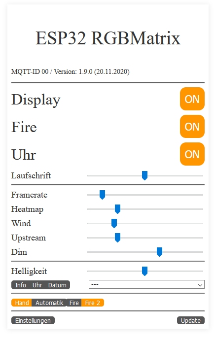

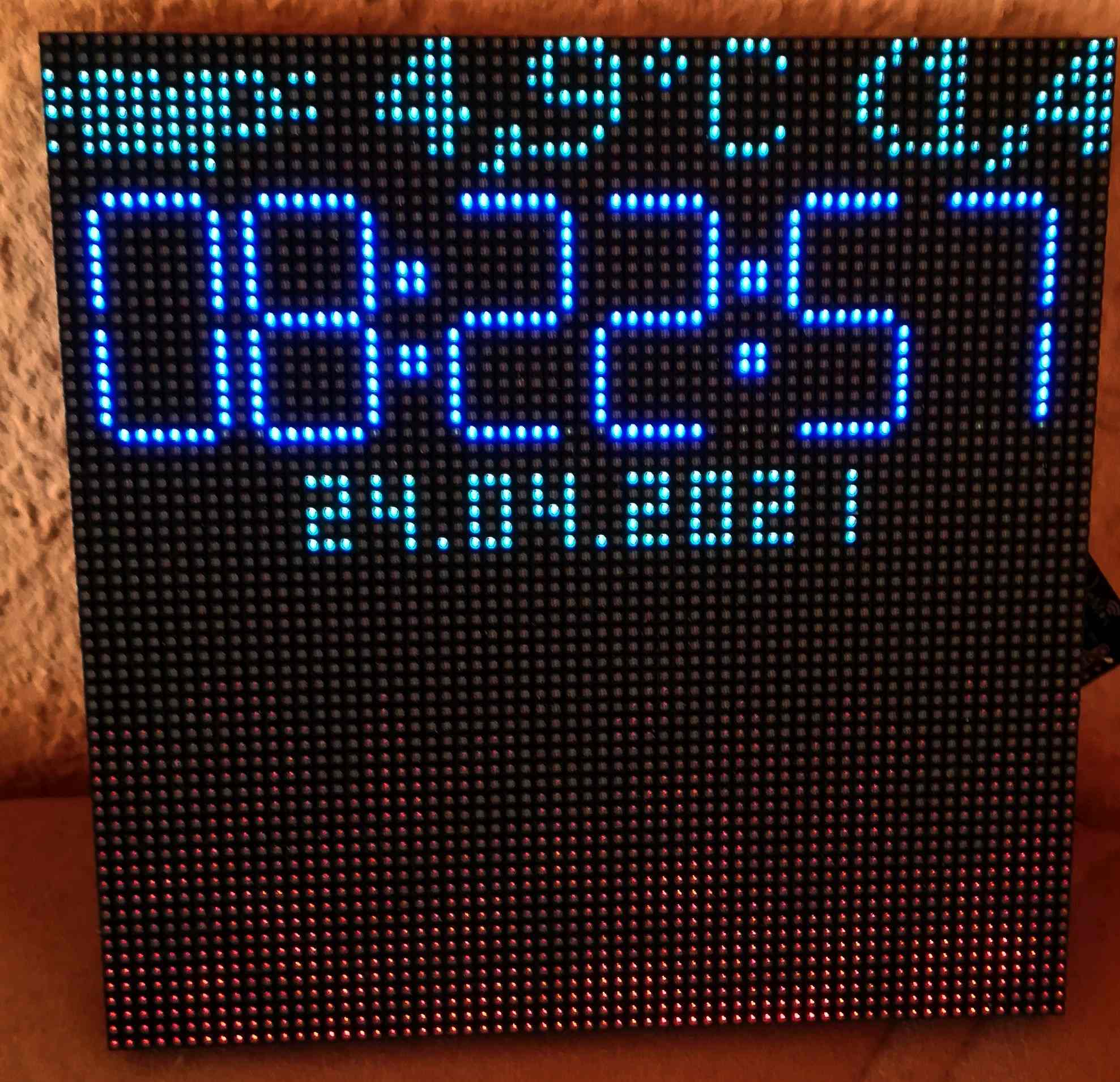

von Michael U. (amiga)
Datenblätter gibt es direkt nicht, die Ansteuerung selbst ist recht
einfach, allerdings variiert das Timing der Ansteuerung durchuas,
jenachdem welche Treiber ICs verbaut sind. Die Datenblätter zu diesen
sind im Netz zwar zu finden, sind aber recht unvollständig.
Ein brauchbares Bild habe ich auf die Schnelle jetzt nicht zustande
gebracht:
Matrix 64x64 (diese HUB75-Teile) und ein ESP32 D1 mini.
Unten 64x32 als Kaminfeuereffekt mit Wind usw., Anregung und Grundlage
war  mal aus dem Arduino-Forum.
Darüber Morph-Clock und Datum, oben Laufschrift für Wetter, Meldungen
usw.
Dazu Webserver für die Config, MQTT-Client , Anzeige von CD-Cover seines
Mediaplayers (nutze ich hier nicht, ist mehr Spaß am Machbaren bei ihm
gewesen, 64x64 ist ja keine wirklich sinnvolle Auflösung dafür).
Bedingung war, daß alles ohne Aussetzer miteinander kombiert werden
konnte, das Feuer kann ja z.B. mit 50fps aktualisiert werden und da darf
keine LED falsch bei flackern, auch nicht wenn parallel die Uhr
aktualisiert oder oben die Laufschrift durchläuft. MQTT Events dürfen
genausowenig stören wie ein WLAN-reconnect usw.
Es ist ihm gelungen, läuft hier seit Monaten ohne einen Aussetzer.
Compiliert mit der ArduinoIDE, allerdings auch viele direkte
IDF-Funktionen genutzt.
Ich kann den Sourcecode durchaus als Archiv hier mal anhängern, ABER:
ich kann Fragen dazu nur sehr begrenzt beantworten und mein Bekannten
werde ich kaum überreden, hier im Forum aufzutauchen...
Gruß aus Berlin
Michael
