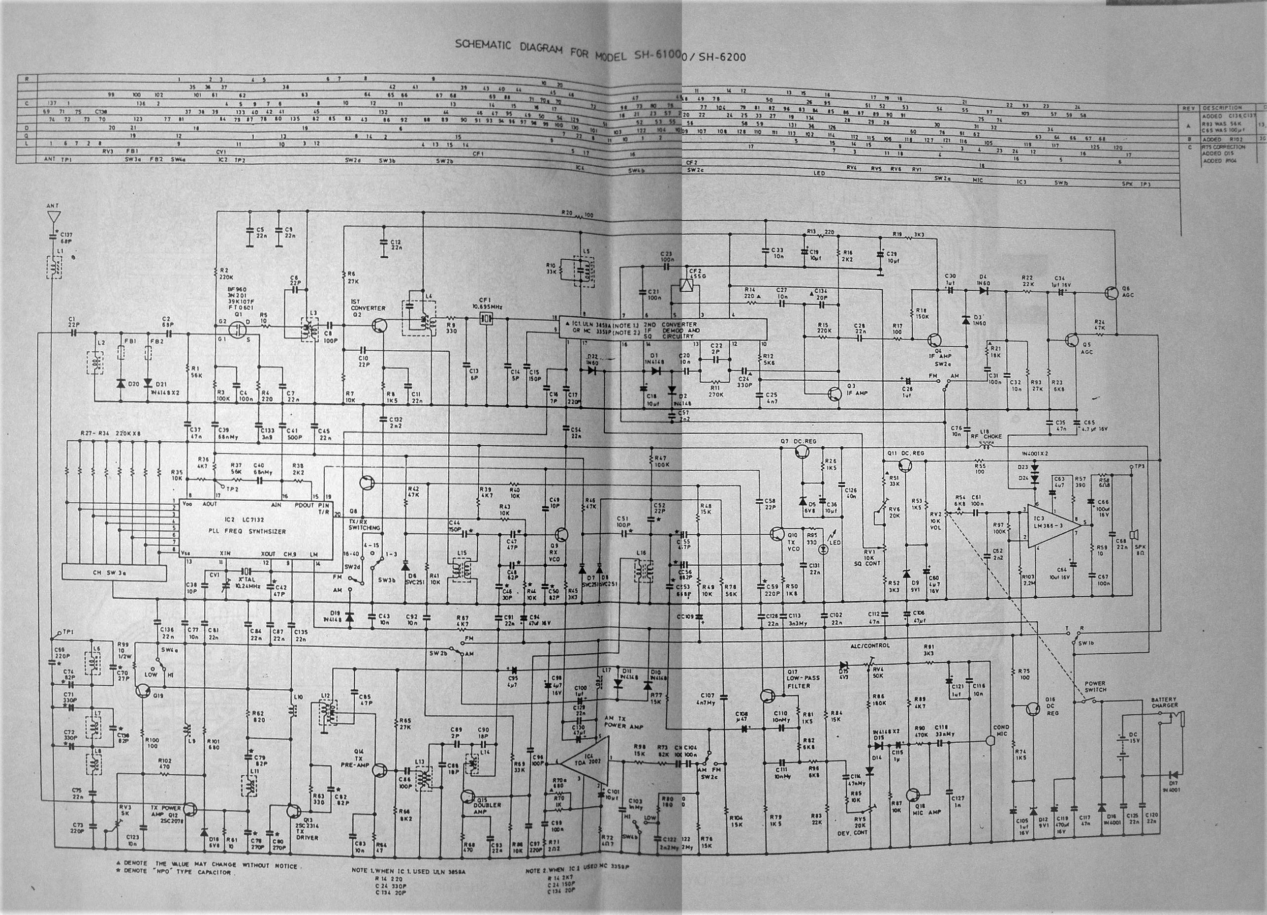

Ich wollte damit die Schaltung verstehen um einem sehr komischen Fehler
näher auf die Sprünge zu kommen:

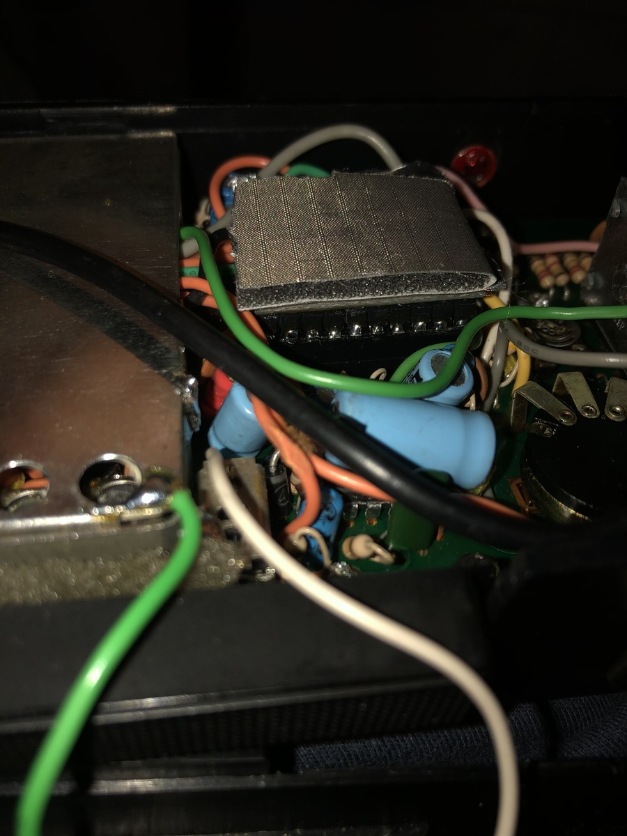

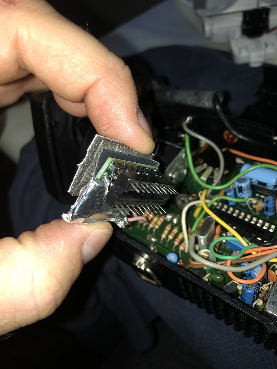

Ich habe das Gerät mit einen anderen PLL IC versehen, um das Gerät um
die weiteren Kanäle 41-80 zu erweitern. (Neuer Frequenzbereich liegt
zwischen 26.565MHz -26.955MHz, der alte zwischen 26.9652 MHz –
27.405MHz)
Diese neue Platine beinhaltet einen Prozessor und ist Pin kompatibel.
Nun habe ich das Problem dass auf niedriger Sendeleistung alles
funktioniert wie es soll, aber auf 4-facher Leistung scheint der VCO
nicht mehr richtig mit der Prozessorplatine gekoppelt zu sein.
Das äußert sich so, dass das Gerät auf völlig anderen Frequenzen sendet,
als eingestellt sind, auch außerhalb seines Frequenzrasters!
Wenn man dann an dem VCO Sendekern L16 dreht, dann kann man die
Sendefrequenz mit dem verstellen des Sendekerns beeinflussen, bis auf
die Frequenzen, wo der VCO scheinbar einrastet.
Ich habe es nun geschafft den Kern so einzustellen, dass das Gerät auf
allen vorgesehen Frequenzen mit niedriger Sendeleistung einrastet.
Frequenzen, die mit hoher Sendeleistung eher nicht funktionieren sind
eher die, die auf den neuen Bereichen liegen, aber auch wenige einfach
so dazwischen im alten Frequenzbereich.
Ich habe alles wie im Schaltplan weitestgehend original belassen, nur
den C39 (nähe Pin17 IC2) habe ich entfernt (war ein Tipp der Herstellers
der neuen Prozessorplatine) , das hat aber aus meiner Sicht nichts
verbessert noch verschlechtert, da frage ich mich wozu der dann
überhaupt da ist.
Das Schleifenfilter wurde auch noch auf C100nF und 68kOhm angepasst.
Die große Frage ist nun, kann man durch wenige Bauteiletausch oder durch
hinzufügen von zB. Abblockkondensatoren das ganze stabilisieren kann?

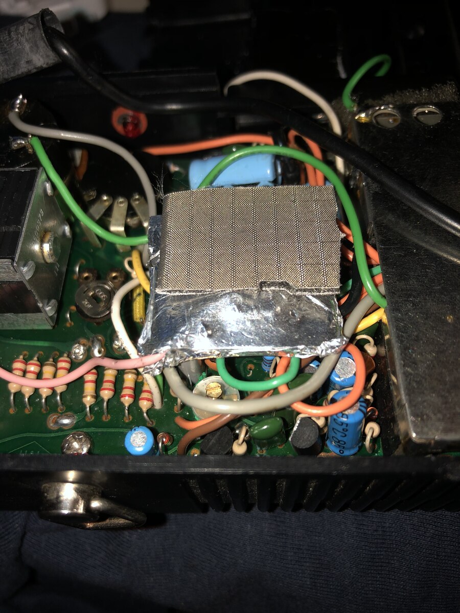

Abschirmen der neuen PLL Schaltung und auf Masse legen habe ich schon
versucht.
Grüße Georg
Wenn die korrekte Funktion von der Sendeleistung abhängt dann liegt es
doch wohl auf der Hand das es damit etwas zu tun hat und nicht an der
PLL liegt.

Nochwas fällt mir ein:
Es könnte auch sein das die HF-Leistung die vom Sender kommt, also der
Istwert, bei hoher Sendeleistung zu gross ist und die PLL überfährt
(bedingt durch Fehlanpassung der Sendeendstufe an die Antenne.
Hier hilft vill ein kapazitiver Spannungsteiler  (einige wenige PF).
Das aber wäre wiederum ein Hinweis das mit der Anpassung der Endstufe
zur Antennenbuchse etwas nicht passt.
 Kurt

Danke für die Tipps, ein SDR habe ich in der Tat und habe damit auch
schon Analysen gemacht.
Im Grunde sieht der Output (auch im Fehlerfall) immer gut aus, eine
Grundschwingung und ein passenden Abstand die harmonischen Ober und
Unterbänder, genau wie bei einem vergleichbar gekauften Gerät.
Nur ist die Frequenz in Abhängigkeit der Einstellung  des VCO-Sendekerns
eben da wo man sie hindreht, das kann vom 25,5MHz bis ca. 28.5MHz sein,
darüber und darunter bricht sie dann zusammen und es kommt kein Output
mehr zustande.
Nur wenn man den passenden Bereich am Kern erwischt, dann rastet der VCO
ein.
Bei zu viel Sendeleistung ist das aber kaum, bis gar nicht schaffbar.
Kann das sein, dass hier nun das Bandfilter zuschlägt, denn Regelbereich
am VCO-Kern habe ich noch?
von Axel R. (axlr)
Da pfeift Dir die HF über die Masse zurück.
Der Treiber und die Endstufe arbeiten rein im C-Betrieb, leidglich der
Vortreiber (Q14) und der Verdoppler(Q15) arbeiten halbwegs linear, wenn
man das so nennen mag. Du müsstest mal die HF an den verschiedenen
Punkten (C90, C85) messen.
Was ist denn im Moment für eine Antenne am Funkgerät angeschlossen?
Sicher die 2,50Meter lange Teleskop-Antenne , grins.
(Ja - ich hatte seinerzeit auch mal so'n Teil, müsste ich mal nachsehen,
wo das abgeblieben ist :) ).
Bevor du an den Spulen drehst (L14 1/4tel Umdrehung rein, L13, L12
auch),
klemm mal an den Minus -Anschluss einen kurzen flexiblen Draht und such
dir an der Heizung ne stelle ohne farbe und schließe das dort an. nach
möglichkeit nicht gerade 2.40M lang, sondern länger oder kürzer.
Mal sehn, ob es dann besser geht.

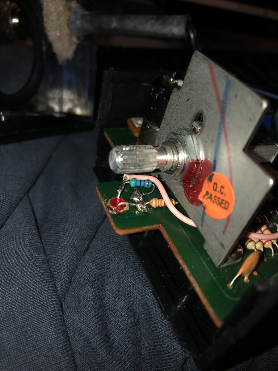

von Georg Müller (Gast)
Hey danke für deine Antworten:
ich fange mal von hinten an..
-Ja es ist das Modul, die Kanäle sind durchgängig aneinandergereiht, die
LED der Stabo habe ich einen zusätzlichen Widerstand eingebaut und
diesen ziehe ich bei Kanälen über 40 gegen Masse, so wird die LED dann
heller zu Kanälen unten 41.
Die Pins sind umgebogen und das Modul ist quasi einfach in einen Sockel
eingesteckt.
Ein Schrumpfschlauch drum und Klebealufolie drüber, die auf Masse direkt
am Modul gelegt ist.
-Wieso will der PLL 13MHz sehen, wie kommst Du darauf, irgendwie habe
ich gerade mal wieder das Gefühl ich hab gar nix verstanden :-(
-VCO Spannung bewegt sich von 1,5V bis ca. 4V (die 1,5V sind ca.
äquivalent zu dem original IC, aber der Spannungsverlauf sieht brutal
anders aus. Während das Modul eine saubere Gleichspannung erzeugt,
liefert der original IC eine hochfrequente Rippelspannung zwischen 0 und
1,5V)

von Kurt (Gast)
Nimm das mal weg, das könnte nämlich ein Tor sein das dir was
unerwünschtes reinbringt.
Besonders dann wenn das Band nicht flächig an Masse liegt/verlötet ist.
 Kurt
Ich hatte zuvor ohne die Masse dran getestet, aber das half so gut wie
gar nichts.
Dann habe ich es mit einem HF-Dichtschwamm (großflächig) mit an das
Massegehäuse daneben überbrückt (ca. 5mm), das half ganz gut, aber mit
nur einem Kabel zum Massepin der Moduls war bisher am besten.
Da ich aber inzwischen an dem VCO Kern rumgespielt habe, probiere ich
das auf jeden Fall nochmals neu aus, da kann sich viel geändert haben.
von Axel R. (axlr)
Naja - weil das eben so ist, grins
der VCO erzeugt genau die halbe Sendefrequenz. Erst im "Doubler" Q15
wird diese 'Verzerrt' und am Kollektor die erste oberwelle ausgesiebt.
Das ist dann deine eigentliche Sendefrequenz, die dann im "Pred-Amp"Q14,
"TX-Driver"Q13 und "TX-PA"Q12 Auf Leistung gebracht wird. Dabei arbeitet
Q13 und Q12 ohne Ruhestrom. Die erzeugten Rechteckschwingungen werden
mit dem Tiefpassfilter am Antennenausgang gefiltert. Wenn jetzt eine
Teil dieses tollen Wellensalats auf die PLL am "FIN" (PIN19)
"reinkracht", kommt der Proz komplett durcheinander.
Sieh Dir mal auch den Serienschwingkreis C79 und L11 zwischen Treiber
und Endstufe an. Der wird noch auf "alter bandmitte" stehen. nur, weil
das so ist, wird das überhaupt funktionieren. Gerade bei Kanal 35
aufwärts wird der schön in Resonanz geraten und die Endstufe so richtig
aussteueren.
Ich weiß von hier aus der Ferne auch nicht, wie ich sonst helfen könnte.
Nebenbei: ich find' das nicht schlecht, sich mit dem Kram zu
beschäftigen. hab das früher, Anfang der 90er auch gemacht. Ich hatte
Glück und 'nen Spezi, den Fred DL1RON an meiner Seite...
Wie sieht denn der Weg vom C58 zum PIN19 aus? mach mal den Kondensator
auf 47pF und den beworbenen 740R in Reihe zum PIN 19... Ach, na wenn du
nix richtig messen kannst, bringt das ja auch nichts.
Was steht denn GENAU auf dem Ersatzmodul drauf, was wurde denn dort
konkret verbaut? Vielleicht kommen wir dort weiter, mich interessiert
das.

von Axel R. (axlr)
> vor dem P19 einen
> Bandfilter im gewünschten Bereich einzubauen,
Na, das wird nicht viel bringen. Das wird über die Masseleitung
reinkommen Dazu müsste man sich dann doch mal das Layout ansehen. Ich
habe meine Stabo (Ich hatte tatsächlich son Teil) leider entsorgt. Sonst
würde ich selbst mal nachsehen... Die originale Ersatzantenne habe ich
gefunden. hat mal 23,- DMark gekostet ;)
