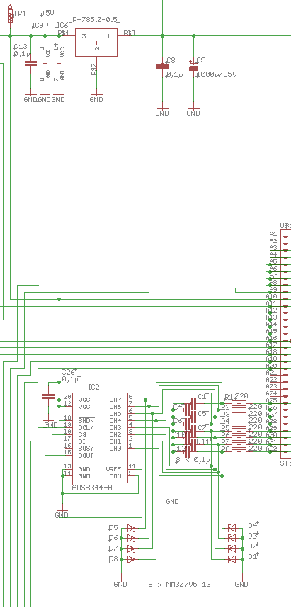

Und zwar ein Analog/Digitalwandler AD8344N (siehe Anhang) der die
späteren Analogsignale (CH) der Messung umwandeln soll.

Die Dioden klemmen erst, wenn die Spannung über den max. Ratings des ADC
ist.
Bei sowas ist es oft sinnvoll, mit (Schottky-)Dioden nach GND und VCC
abzuleiten, sofern da genug Kapazität zum "Schlucken" der Energie ist.

P S Dein Schaltplan ist grausam!
Schaltplan richtig zeichnen
(Firma: Funkenflug Industries) #6677966

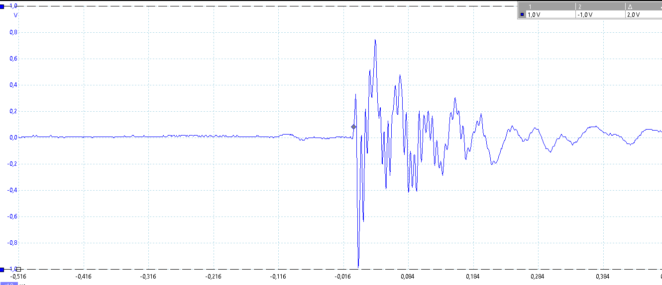

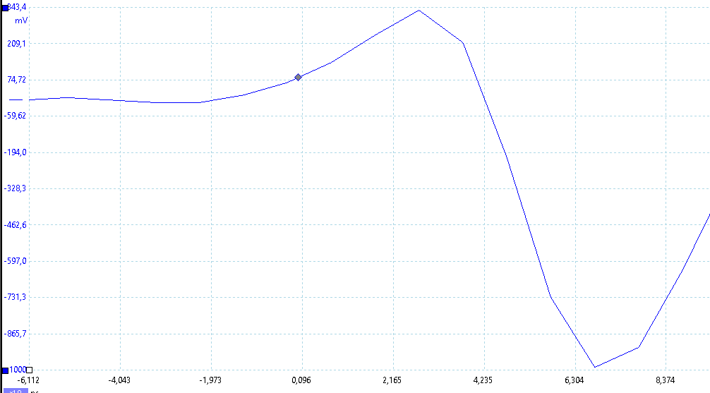

Wir haben jetzt aber mal mit dem Oszi gemessen. (siehe Anhang)
-Die Masse schwankt grundsätzlich beim Zünden auf allen Platinen.
-Die 24V mit, denen die 5V für den AD8344N erzeugt werden, sind beim
zünden  trotz der Masseschwankung stabil.

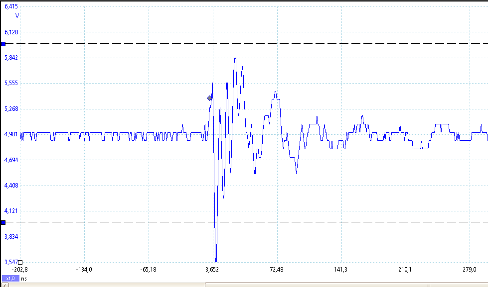

-Die 5V schwanken relativ ähnlich im Vergleich zu der Masse. Es wurden
auch parallel zum C26, je ein 22µF und 1nF gelötet, was nichts verändert
hat. Zu wenig, falsche Werte oder doch nicht die Lösung?

Alle Geräte unterscheiden sich auch in Detail etwas, daher kann es hier
sein, dass bei einer Schwankung der Versorgungsspannung (5V) von ca.
+-1V (siehe Bild) der AD8344N nicht kaputtgeht.
Jetzt ist die Frage, wie ich am besten die 5V auf maximale Spitzen von
ca. 5,4V (kann der AD8344N noch mit umgehen) begrenzen kann.
Habe auch folgende TVS Diode schon ausprobiert, aber die Spitzen sind
trotzdem bis auf 6V hoch.
https://de.farnell.com/on-semiconductor/esd9l5-0st5g/tvs-diode/dp/1651639?ost=1651639
Habe Sie mit der „gesperrten Seite“ auf die 5V und mit der anderen Seite
auf GND, kurz vor dem AD8344N gelötet. Ist das soweit richtig?
Was muss ich bei TVS Dioden beachten bzw. habe ich was falsch ausgelegt?
Die Spitzen (siehe Anhang) sind ein paar ns lang. Ist die dafür
ausgelegt bzw. kann sie so schnell durchschalten? Laut Datenblatt
eigentlich ja.
Dann kommt ja noch hinzu, dass die Durchbruchsspannung zwar 5,4V ist
aber erst ab 9,8V der volle Strom fließt. Ist sie dann bei unter 6V
einfach noch zu wenig offen, sodass es sich nicht bemerkbar macht?
Sollte man eine Diode mit einer Durchbruchspannung unter 5V nehmen?
(Wenn ja welche?) Dann fließt zwar immer zusätzlich zum AD8344N Strom,
aber das sollte die 5V Quelle nicht beeinflussen.
Also wie sollte ich am besten bei den 5V spitzen vorgehen?
Jaja. Bei solchen Vorgängen was SINNVOLLES zu messen ist SEHR schwierig.
Da kommt es auf den Meßaufbau an! Denn sonst mißt man nur eingekoppelte
Störungen!
https://www.mikrocontroller.net/articles/Oszilloskop#Tastk.C3.B6pfe_richtig_benutzen
Ohne GENAUE Kenntnis deines Meßaufbaus sind diese Screenshots wertlos.
1nF ist zu wenig. Warum so sparsam? 100nF sind OK, die gibt es in
kleinen SMD-Gehäusen. Die 22uF klingen erstmal OK. Bleibt die Frage, WO
sie genau im Layout platziert wurden.
Willst du dir den Stress mit dem Feinstaub wirklich antun? Warum so ein
Minigehäuse?
Ja.
> eigentlich ja.
Ja.
Anders herum. Beim vollen Strom fallen 9,8V ab.
Ja. Bei 5V hat die maximal 1uA Leckstrom.
Nein.
Zum Schutz einer 5V Versorgung braucht man nicht so eine ultra
niederkapazitive ESD-Diode, denn an der Versorgung klemmen schon
hunderte nF. Hier kann man fast jede beliebige, auch hochkapazitive
Diode nehmen. Deine Diode ist für sehr schnelle Datenleitungen gedacht,
da reden wird von 100Mbit/s und mehr! Dein ADC-Eingang ist garantiert
nicht so schnell. Dort könnte sie trotzdem ihren Dienst tun.
