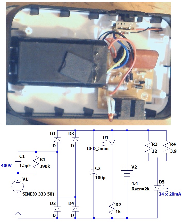

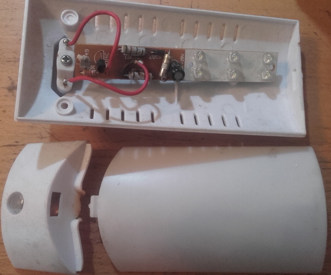

2018-2019 kamen hier palettenweise billige Nachttischlampen mit Akku auf
den Markt. Ramschläden, Flohmärkte. Die Dinger haben anfangs gut
funktioniert. In letzter Zeit ist aber das Lebensende erreicht, und da
werden die gefährlich. Bei einer Bekannten fing eine an, nach Säure zu
riechen, und beim einschalten gab es eine Knallgasverpuffung im Gehäuse.
Die Krümeln bekam ich kürzlich gezeigt. Weitere des gleichen Modells
fielen durch geplatzte Elkos oder defekte LED auf. Ich habe hier 3 Stück
analysiert, die sich noch nicht mit Rauch verabschiedet haben. Es ist
ein 4V Bleiakku verbaut, der mit der Zeit hochohmig wird. Dadurch baut
sich eine Spannung von 50-80V auf.
fun fact: Diese Lampen scheinen ein Fake eines chinesischen Produktes zu
sein. Auf der Schachtel steht "DPLED55", auf dem oberen Deckel "DPLED
5S", auf der Unterseite "DPLED-666". Das Design gleicht einem des
Herstellers dpled.com, der bietet aber nur Lampen mit 5V bzw.
Schaltnetzteil und USB-Ladeausgang an.
LED-Platine, Schalter und 2 Widerstände lassen sich nach Ausbau der
gefährlichen Schaltung und des Bleiakkus mit einem USB-Netzteil
betreiben, dann kann man's wenigstens weiter als Nachttischlampe
hernehmen.

Helge schrieb:
> Es ist ein 4V Bleiakku verbaut,
So eine fast gleiche (nur die rote LED führt! an eine
Wechselspannungsleitung vor den Gleichrichter damit sie nur leuchtet
wenn geladen wird) aufgebaute Taschenlampe, vermutlich 20 Jahre alt aus
Taiwan, habe ich neulich repariert.
4xNiMH statt Blei, und alle durchgebrannten LEDs und Widerstände
ersetzt.
Die rote LED ohne extra Abdeckung ist bei der nicht netzgetennten
Schaltung nicht zulässig.

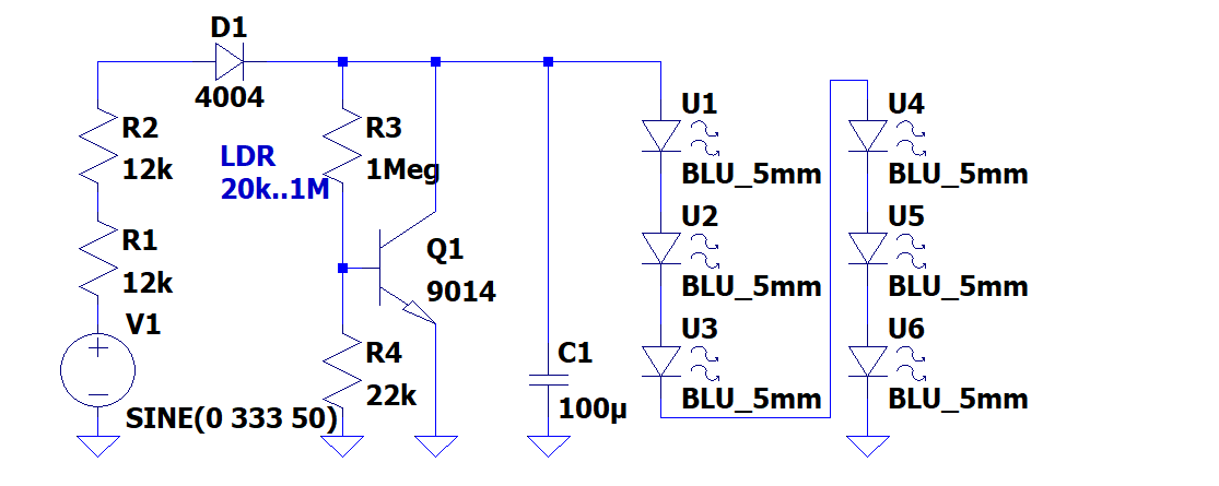

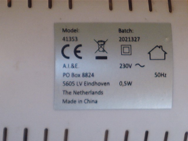

Gast #6680044
Da Menschen mit Armbanduhren meist keine Zeit haben, besitze ich schon
lange keine mehr. :-) - Hab grad einen 5Ah Telefonakku hier, weniger als
1 Jahr alt, der gast aus. Produktionsfehler passieren auch bei Akkus.
Nächstes Zündelgerät: Ein Heizgerät namens Nachtlicht. Verbrauch nachts
1W, tagsüber 1,2W. Gekauft, eingesteckt, riecht nach Plastik. Am
nächsten Morgen bei Licht rochs angebrannt.
Gast #6680046
Hier dürftest Du gerne mal das Komplettgerät incl. Name / Typenschild
zeigen, um zu sehen, wer solchen Müll verkauft.
Die Schaltung ist vom Prinzip her bekannt, funktioniert aber nur
sinvoll, wenn am Netz ein Kondensator drin ist, Kondensatornetzteil.

Gast #6680066
Die scheinen nur überhaupt keine Elektronik zu verkaufen. Eher Wurst und
so.

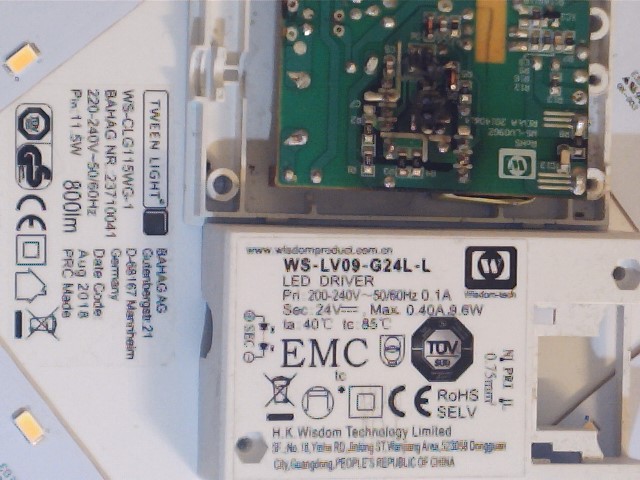

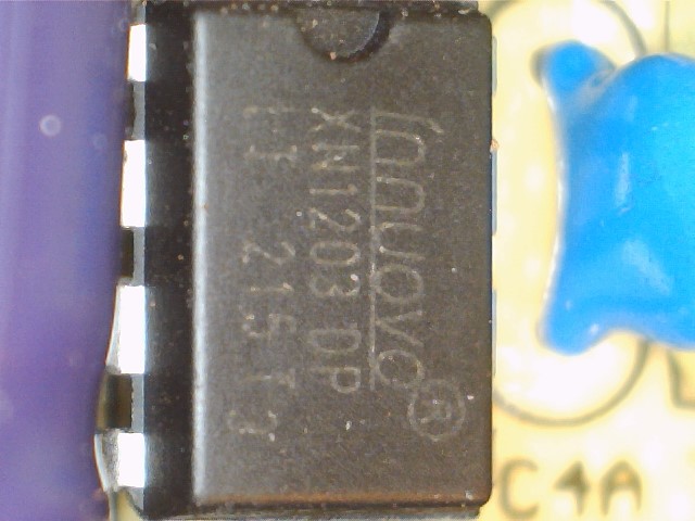

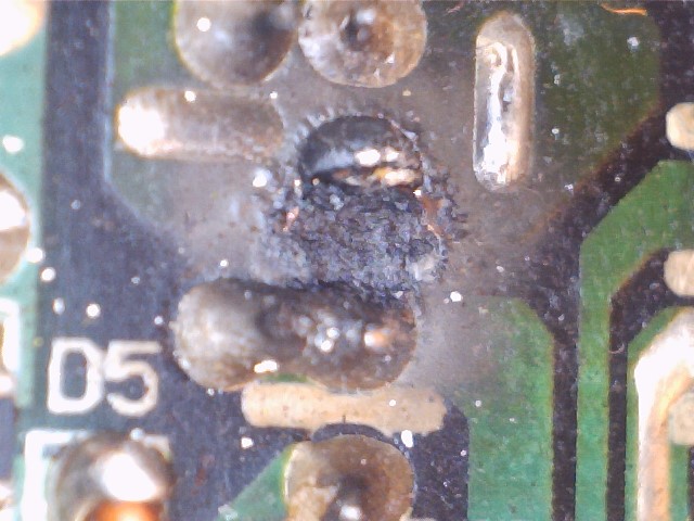

(Noch) nicht tödlich, aber regelmäßig defekt: Bestimmte Sorten
LED-Treiber. Diese Lampen hier z.B. funktionieren nur dauerhaft an
Betondecken und mit schwacher Zuleitung.
Problem chinesischer Schaltregler-Bausteine ist der zu geringe Abstand
zwischen Source und Drain, weils mit 8 Beinen einfach nicht geht.
Regelmäßig entsteht bei Wärme (Rigipsdecke, Holzdecke reicht) zwischen
Pin 6 und 7 eine leitende Brücke, die mit Lichtbogen den Stromkreis
kurzschließt.
Die Treiber krachen auch gut, wenn der zu schwache Brückengleichrichter
kaputtgeht. Das läßt sich einfach bewerkstelligen an niederohmigen
Lichtkreisen. Auch hier entsteht ein Lichtbogen durch verdampfende
Leiterbahn, bevor die Schmelzsicherung auslöst.
