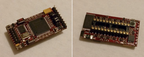

https://www.mouser.de/Semiconductors/Programmable-Logic-ICs/SPLD-Simple-Programmable-Logic-Devices/_/N-3ohbeZ1yzvvqxZscv7Zgjdhub Vieles ist abgekündigt, also mal bei ebay schauen oder unter Hobbyisten, fragen manchmal findet sich auch was bei Haushalts/Firmenauflösungen - ich hab hier grad Lattice GAL20v8B vor mir liegen. Von OHO gibt es die GOP Good Old Pal - das sind DIL-Module, also im PAL-Gehäuseformat, die aber einen CPLD tragen. https://www.trenz-electronic.de/trenzdownloads/OHO-Elektronik/common/documents/PB-GOP_CPLDs.pdf

Fpgakuechle K. schrieb: >Von OHO gibt es die GOP Good Old Pal - das sind DIL-Module, also im > PAL-Gehäuseformat, die aber einen CPLD tragen. Von unten gezeigt ist die Ähnlichkeit mit DIL-24 etwas grösser: http://www.oho-elektronik.de/index.php?c=1&s=gop_xc9572xl

Als Nachtrag noch das hier von Trenz: Ist ein komplett eigenständiges Modul, bin aber nicht sicher, ob es das noch gibt.
