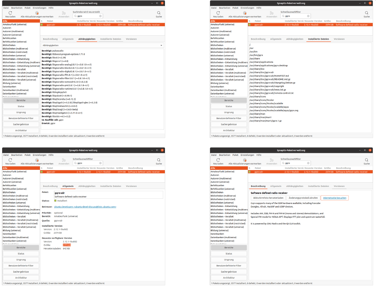

Ich habe es hier mit Synaptic installiert, es läuft mit RTL-SDR Stick,
derzeit Version "2.12.1-1build2".
Eine tar wird normalerweise nicht entpackt, das macht der Installer
selbst.

Ich habe es auch aus den Ubuntu-Paketquellen installiert, und es wird
automatisch upgedatet, wenn eine neue Version dort vorliegt.
Hier die Infos zur installierten Version von Synaptic ausgegeben.
Synaptic oder Aptitude sind nur grafische Oberflächen für apt-get. Ein
.deb-Paket installiert man mit gdebi. der Ubuntu-Installer erklärt sich
meistens für nicht zuständig, manche Pakete installiert man aber auf dem
Weg. Neuerdings gibt es noch snap, da blicke ich noch nicht durch,
scheint aber auch weitgehend automatisch abzulaufen.

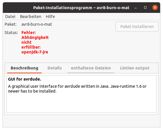

von Rolf M. (rmagnus)
Hier noch ein Beispiel für gdebi.
Pakete die direkt ohne Installation laufen sind selten und funktionieren
oft nicht auf Anhieb. Beispiel Hterm, das seit 2009 nicht aktualisiert
wurde. Meistens fehlt eine Menge 32-bit Bibliotheken. Mit etwas Mühe
geht es auch.

Das klingt schon mal übersichtlich. Jetzt einfach die Konsole (das
Terminal?) aufrufen mit strg + Alt + t und dann "sudo apt-get install -y
gqrx-sdr" eingeben?
(ich frage lieber noch mal nach, bevor ich was falsch mache)
von Andreas B. (bitverdreher)
Warum nutzt Du nicht, wie jeder andere auch, den normalen Weg, unter
Ubuntu SW zu installieren? Ich habe diesen Link nicht umsonst hier
gepostet.
Christoph hat Dir sogar noch Screenshots dazu erstellt.
Und eben das hier: https://wiki.ubuntuusers.de/Gqrx/
Da ist es nochmal speziell für dieses Paket erklärt.
