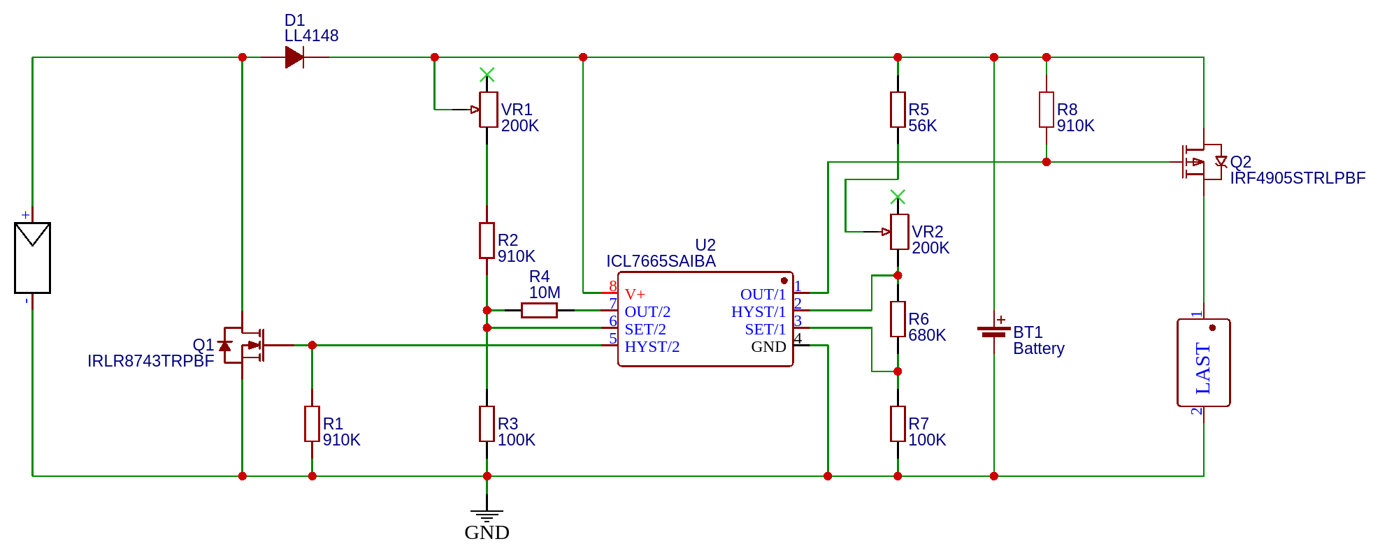

Forum: Analoge Elektronik und Schaltungstechnik Fehler in DSE Faq. F.9.5. Solarladeregler?
von Momo (Gast)
ist in http://www.dse-faq.elektronik-kompendium.de/dse-faq.htm#F.9.5
Hyst2 und Out2 verdreht? Oder kann mir jemand die Schema richtig lese
ist Hyst2 mit dem Kurzschluss-NFET verbunden?
Gruss, Momo
von H. H. (Gast)
Das ist schon richtig so. Schau dir das Blockschaltbild des 7665 im
Datenblatt genau an.
von Momo (Gast)
Ah, danke HHinz, jetzt hab ich's geschnallt.
Also wird Hys2 als invertierter Ausgang von Out2 verwendet! Alles klar!
Und über R13 dann Set2 abgesenkt für die Hysterese? OK, ich muss das
dann mal alles rechnen und Stelle wohl dann meine Ergebnisse hier rein,
evtl. hat ja jemand dann die Gnade, mein Gerechne zu prüfen :)
Danke CDir nochmals!
von H. H. (Gast)
Lass es doch LTspice nachrechnen.

von Momo (Gast)
So, ich war etwas fleißig. Leider generiert auch das Errata noch Fehler,
aber wenigstens wird was geplottet, was auch in etwa dem entspricht, was
ich so gerechnet habe. Anbei das Schema. Ich wäre froh, wenn jemand noch
ein Auge darauf werfen könnte.
Einsetzen will ich die Schaltzung zu zwei Wecken: Erhaltungsladung des
Bleiakkus beim Moped sowie laden des 4s-LiFePo4 der Solarbewässerung.
Wenn ich alles richtig gerechnet habe, sollten die Potis (Bourns
3224W-1-204E) bei der Überspannung eine Abschaltung der Ladung bei 13.25
- 15.85 V (Wiedereinschalten bei 13.13-15.73V, also 0.12V Hysterese)
sowie bei Unterspannung einen Lastabwurf bei 10.14 bis 12.74
(Wiedereinschalten bei 10.87 bis 13.47V, also 0.73V Hysterese)
einstellen lassen, womit wohl auch die Bauteiltoleranzen abgefangen
werden sollten. Lieg ich da richtig?
Für den Bleiakku (SLA) würde ich die Ladung bei 13.8V ausschalten, bei
13.68V wieder einschalten. Der Lastabwurf ist hier ja irrelevant, aber
aus Intersse: Lastabwurf bei 10.6V und wiedereinschalten bei 11.33V
wären realistisch?
Mit dem LiFePo4 habe ich keine Erfahrung. Dieser verfügt über einen
integriertes BMS, über das ich leider nichts finden konnte. Ich würde
bei 14.4V die Ladung aussetzen (Datenblatt) und bei 14.28V demzufolge
wieder einschalten. Zur minimalen Spannung sagt mir das Datenblatt
leider nichts, ich würde so spontan bei 10.5 abwerfen und bei 11.23
wieder einschalten?
Danke und liebe Grüsse, Edi
von Michael B. (laberkopp)
Ich finde 100k für 1.3V etwas niederohmig.
von Momo (Gast)
Danke für dein Feedback. Was würdest Du empfehlen? Gerade für die
Bewässerung ist das PCB im Gartenhäuschen. Recht da PU-Beschichtung auch
für höhere Widerstände, damit da nicht zu viel Kriechstrom einen
Einfluss hat?
LG, Edi
von H. H. (Gast)
Dann machst du was falsch.
