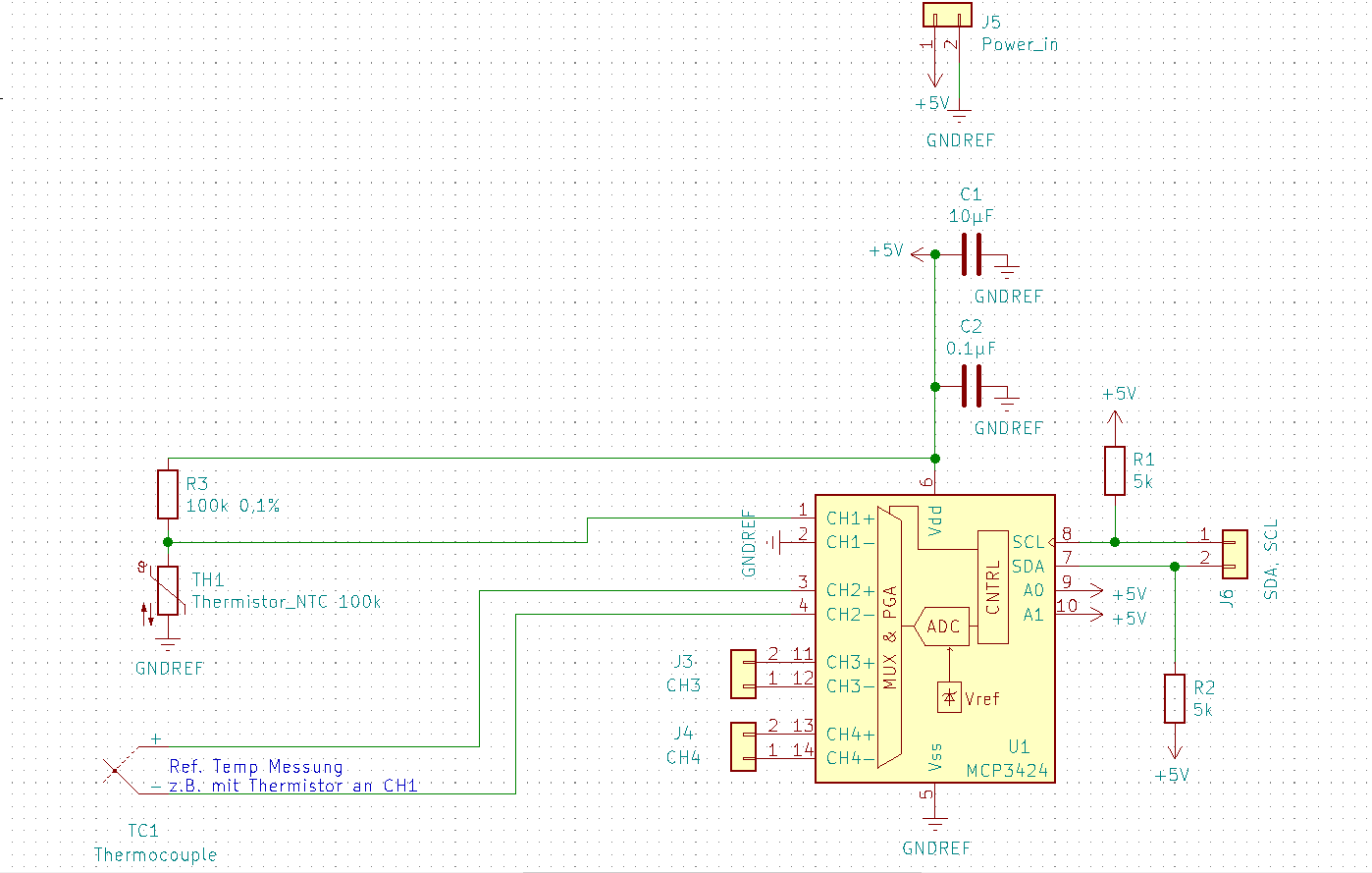

Hallo liebe Mikrocontroller Gemeinde :)
Ich bin gerade dabei mir die Welt der Microcontroller näher zu bringen
und wollte mal ein Projekt mit Temperatursensoren realisieren.
- Messbereich ca.: -20 bis +250°C
- gewünschte Genauigkeit: +- 0.5K unterhalb von 100°C (+- 1K wäre auch
noch okay)
- Versorgungsspannung: 5,2V
Nach längerer Recherche in diversen Foren denke ich, dass ich für die
gewünschte Genauigkeit einen ADC benötige. Mein Favorit bisher ist der
MCP3424 (auch offen für andere Wandler oder Konzepte)
Als Vorauswahl habe ich mich jetzt mal auf folgende Sensoren beschränkt
(gerne offen für andere/bessere) und würde gerne zum lernen alle 3 mal
testen:
Thermistor NTC 100k Ohm, Thermoelement Typ T und Pt1000
(2-Anschlusskabel, Anschlusslänge von Sensor bis ADC ist weniger als
20cm)
- Erste Frage: Mit einer geeigneten Schaltung vor den Input Channels des
MCP3424 sollte ich alle 3 Sensoren auswerten können, richtig? Oder sind
da andere ADCs besser geeignet?
Den Thermistor und PT1000 würde ich über eine Spannungsteilerschaltung
auswerten. Der Vorwiderstand sollte hier wahrscheinlich ein
Präzisionswiderstand sein oder?  So wie im Schaltplan eingezeichnet
sollte das eine ratiometrische Messung sein, hab ich das richtig
gemacht?
- Der MCP Chip hat jetzt ja noch eine interne Referenzspannung (2.048V ±
0.05%), das hab ich noch nicht ganz verstanden wofür die gut ist und ob
ich die irgendwie geschickt nutzen kann.. Kann mir da jemand auf die
Sprünge helfen?
Das Thermoelement Typ T induziert mir eine Spannung, welche der ADC
direkt auswerten kann. Zur Berechnung der Temperatur benötige ich dann
noch die Temperatur der Cold-Junction die ich mittels Thermistor/PT1000
o.ä. bestimmen kann.
Laut einem öfters zitierten Elektronik Kompendium
(http://www.dse-faq.elektronik-kompendium.de/dse-faq.htm#F.32) muss ich
jetzt mittels Tabelle (!?) die Temp. Der Cold-Junction in eine Spannung
wandeln (bsp. 20°C entspricht 0,833 mV) dann rechne ich diese auf meine
am ADC gemessene Spannung drauf (bsp. 8,550 mV) macht 9,383 mV und diese
wandele ich wieder in eine Temp. Um --> irgendwas zwischen 202 und 203
°C.
- Diese Methode scheint mir etwas überholt, gibt’s da was besseres? Ich
denke hier wird die Programmierung sonst sehr umständlich :/
Da ich als Maschinenbauerin (mit wenig µC Erfahrung) noch ziemlicher
Laie bin würde ich mich sehr über eine Rückmeldung freuen was meine
Planung angeht. Bin über jede Hilfe dankbar 😊
Hoffe ihr habt alle Infos die ihr braucht, sonst einfach nachfragen!
Vielen Dank an alle die sich schonmal diesen langen Text hier
durchgelesen haben^^
LG Lisa
Gast #6684734
Na ja, für -20 bis +250 mit 0.5K braucht man eine Auflösung von 540,
also täte es ein 10 bit A/D Wandler auch.
Lisa schrieb:
> Mein Favorit bisher ist der MCP3424
Der misst gegen eine absolute interne Spannungsreferenz. Zumindest dein
NTC liegt aber an der schwankenden 5V Versorgung. Jede Abweichung
zwischen den 5V und den 2.048V geht also ins Messergebnis ein. Und man
kommt an die interne Referenz nicht ran, um sie als Versorgung für den
NTC nutzen zu können. Besser wäre es, ratiometrisch gegen die 5V zu
messen, das kann der MCP aber nicht.
Zur Messen per Thermoelement könnte man ihn nehmen, muss aber den PGA
einschalten und der bringt einen erheblichen Fehler mit sich, da bleibt
von den 18 bit nicht mehr viel übrig. Ein einfacher (10 bit) A/D Wandler
mit vorgeschalteten PRÄZISEN OpAmp-Verstärker könnte da genauere
Ergebnisse liefern.
https://dse-faq.elektronik-kompendium.de/dse-faq.htm#F.32
Gast #6684743
> °C.
Gerade die dse faq sagt dass die von dir beschriebene Methode Spannungen
zu addieren nichts taugt:
"Weil die Spannung des Thermoelementes unlinear mit der Temperatur
steigt, addiert man zur Kaltstellentemperatur nicht etwa die
Klemmenspannung des Thermoelementes nach Tabelle umgerechnet hinzu,
sondern sucht ausgehend von der Kaltstellentemperatur in der Tabelle bei
welcher Differenztemperatur man die gemessene Spannung bekommen würde:"
#6684758
Man könnte den CH1- in die Mitte eines 100k : 100k Spannungsteilers
legen, dann reduziert sich die Abhängigkeit von der 5V
Spannungsversorgung.

Gast #6684934
Danke euch für die schnelle Rückmeldung und die viele Hilfe!
Ah okay, das macht Sinn, dann fällt der wieder raus.
Zitat dse faq:
- Beispielrechnung Thermoelement Typ K:
- Gemessen 2,230 mV
- Kaltstellentemperatur 22 °C [entspricht 0,879 mV laut Tabelle]
- 2,230 mV + 0,879 mV = 3,109 mV
- 3,109 mV = 76 °C
- NICHT rechnen: 55 °C [das wären die 2,230 mV] + 22 °C = 77 °C"
heißt doch, Spannungen addieren ist richtig, falsch wäre die gemessene
Spannung in 55°C umrechnen und auf die 22°C Kaltstellentemp aufaddieren?
Oder hab ich hier einen Denkfehler?
> Ergebnisse liefern.
Okay einen einfachen A/D Wandler hab ich im Atmega328 (10 BIT +/-2LBS),
dann probiere ich es vllt erstmal damit? Mit OpAmps hab ich mich noch
nie beschäftigt, daher muss ich erstmal ein wenig recherchieren um zu
verstehen wie die funktionieren. Dann habe ich sicherleich weitere
Fragen dazu an euch :P
